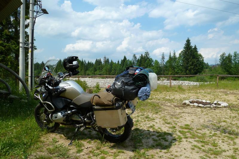

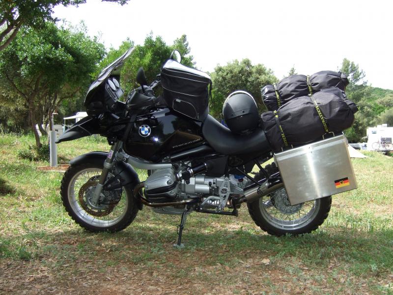

Hallo Gemeinde,
das ist zwar nicht die Antwort auf die Frage, wo die ROK Straps zu befestigen sind, jedoch die Antwort auf die Ursprungsfrage.
Ich verwende die (teuren) Gurte von Touratech in 100cm Länge. Davon habe ich zwei Pro Packsack. Befestigen tue ich diese an den Bügeln, welche an meinen Alukoffern sind. Bei einem Bügel mache ich eine Schlaufe, beim Anderen ziehe ich gerade durch.
In Summe habe ich sechs dieser Spanngurte (zwei auf Reserve), die dann in Summe auch als Wäscheleine dienen.
Wir reisen auf einer Maschine zu zwei Personen mit Zelt und dem ganzen Kram.
Im Anhang noch ein Bild.

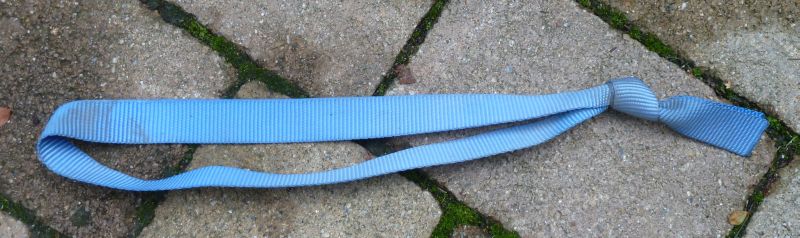

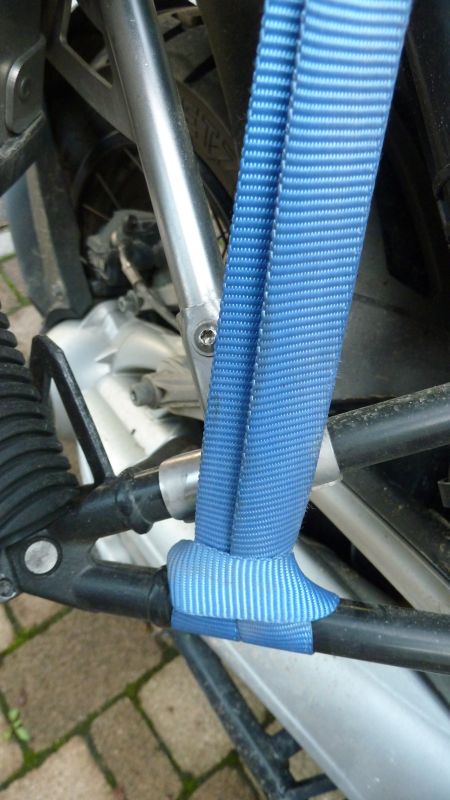

.. ich nehm diese billigen blauen gurte aus dem baumarkt 6 Spanngurte Zurrgurte 250 Kg 4 m blau mit Klemmschloss Schnellspannung: Amazon.de: Auto
hier schneidest du das klemmschloss ab und führst den rest durch den rahmen / die beifahrer fussraste / einmal ums topcase wickeln / was auch immer .. jeweils vorne / hinten suchst du dir also einen verlängerungspunkt, sodass der rokstraps "dazwischen" passt ..
die blauen gurte dann entsprechend abschneiden, einen ordentlichen knoten reinmachen und die schnittfläche mit dem feuerzeug abschmelzen - an diese blaue "schlaufe" kannst du dann wiederum prima die rokstraps anfädeln
Die Spanngurte kann man natürlich auch ohne RokStraps verwenden, um alles fest zu zurren - ich selber finde es mit RokStraps einfacher und bequemer

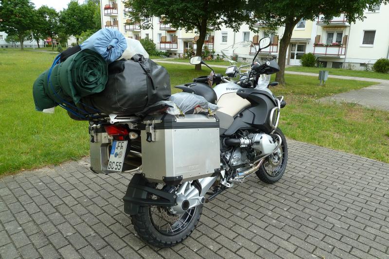

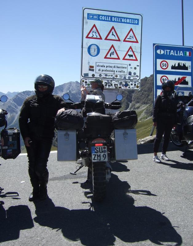

sieht zwar nicht so aus, hat aber wieder mal 5tkm gehalten. 5 einfache Gummistrippen halten alles. So fahre ich schon 25jahre und habe noch NIE etwas verloren. Für das Zeug auf den Kofferdeckeln habe ich zum ersten Mal Touratech-Spanngurte genommen.

ich nehme an, mit "gummistrippen" meinst du diese gummi spanner mit den metall haken an den enden? die hatte ich auch lange verwendet, bis sich mal einer gelöst und mir fast das auge "rausgeschossen" hätte :mad: - seitdem nehme ich rokstraps, die sind deutlich sicherer
