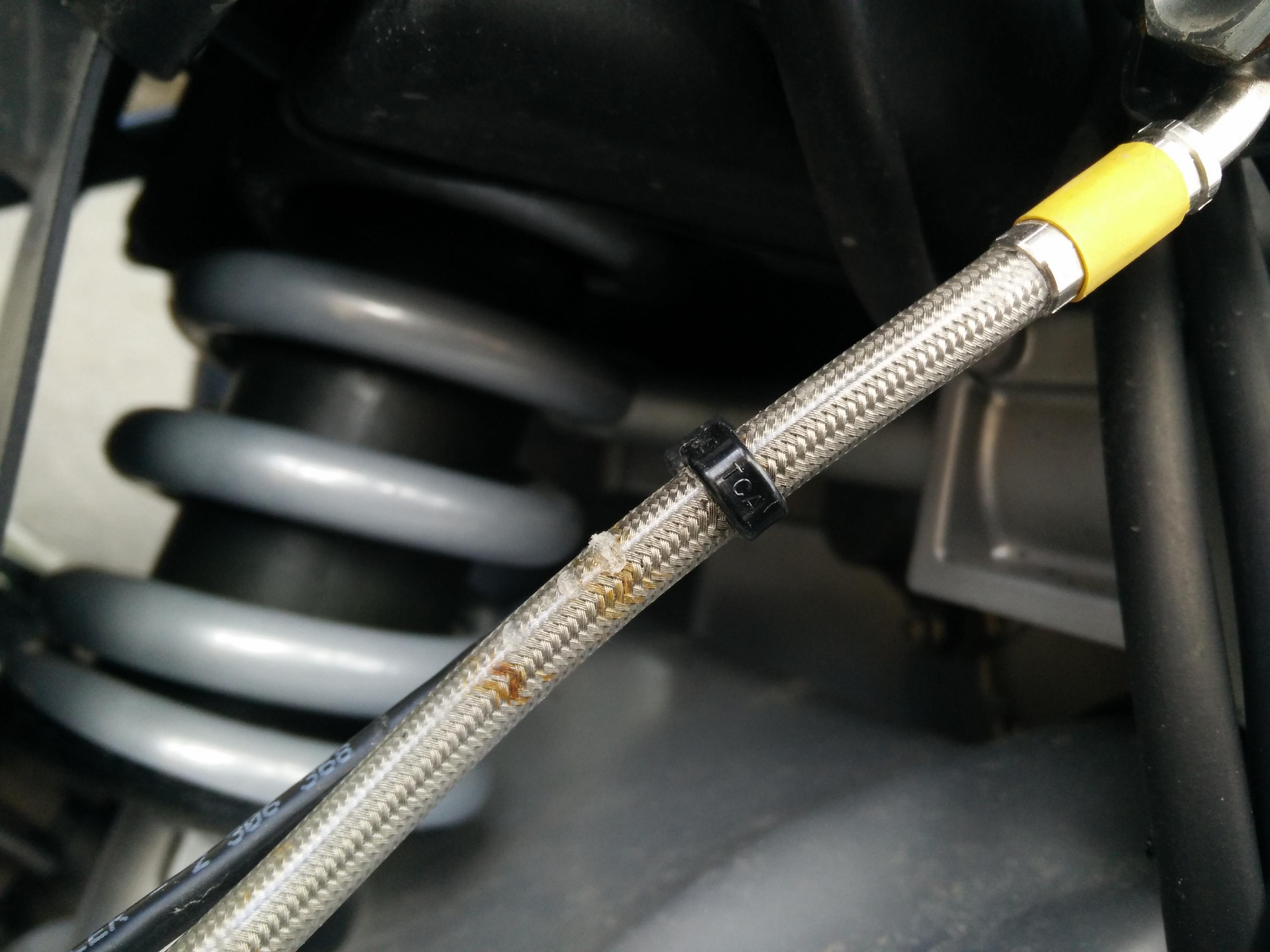

Hallo Leute...
Kurz zum Bike. Wie schon einige wissen, bin im April 2016 in die GS Welt eingestiegen. 1 Monat danach selbst vorne und hinten auf Stahlflex umgebaut. Von der Firma HEL.

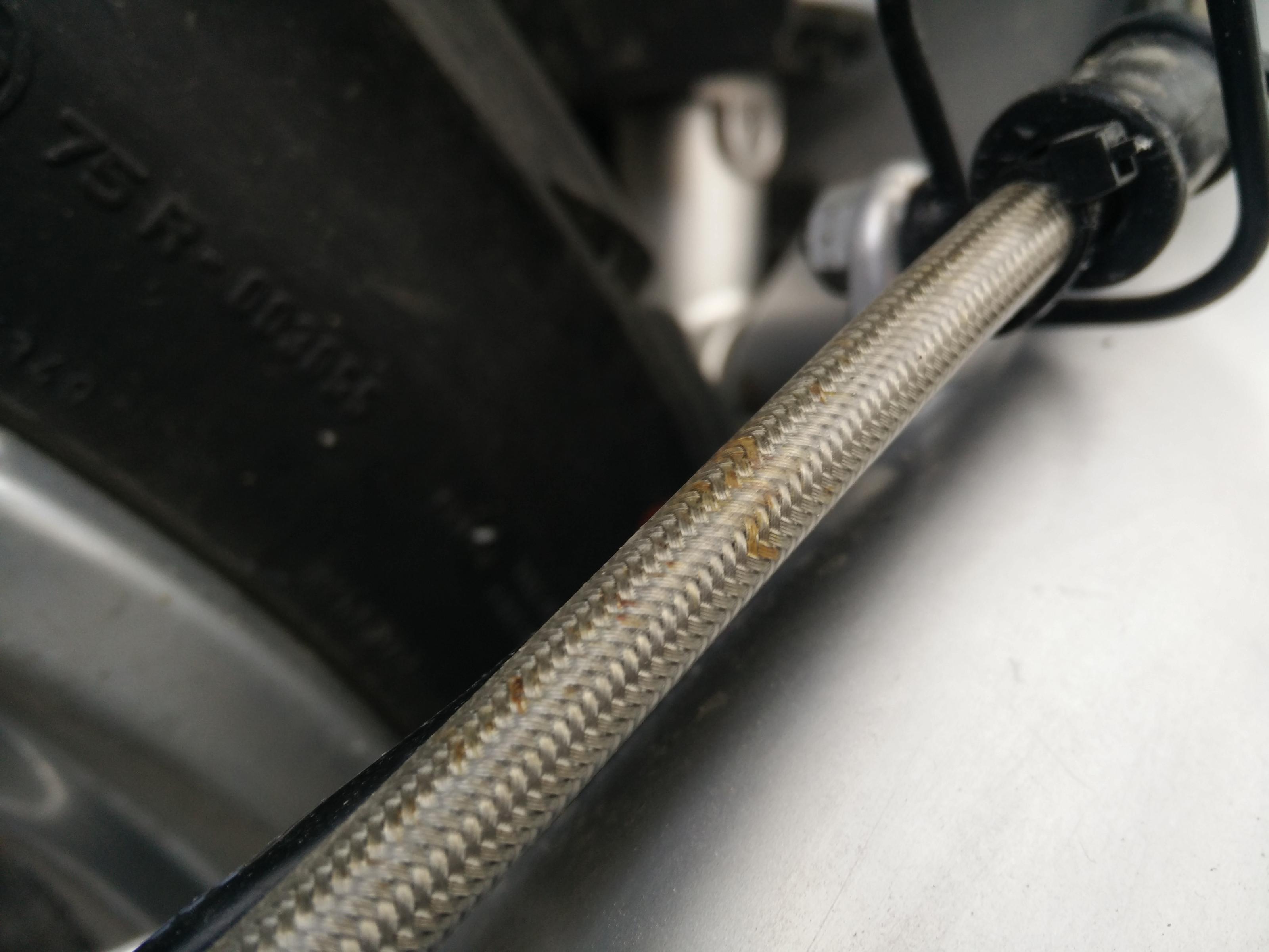

War prinzipiell sehr zufrieden, aber seit einigen Monaten fällt mir hinten auf der Kardanschwinge eine Lackbeschädigung auf. Meine Befürchtung war sofort Bremsflüssigkeit. Allerdings war alles Dicht und naja, habs dann so gelassen.
Jedoch seit einige Wochen sieht die hintere Bremsleitung gerostet aus. Jetzt habe ich das mal genauer unter die Lupe genommen. Der Rost scheint sich zwischen Stahlgeflecht und äußerer Gummiummantelung zu befinden. An einer Stelle sieht die Ummantelung auch gequetscht aus (ersichtlich am Foto). Maderbiss? Was ist möglich/ realistisch? Garantiefall?

sieht ganz nach bisspuren aus.........

Was mich wundert ist die braune Verfärbung. Das sollte eigentlich ein Edelstahlgefecht sein welches das Teflonrohr(!) schützt. Die umgebende "Plastikhülle" ist nur damit das Geflecht nicht den Lack zerscheuert. Weshalb also (scheinbare?) Rostflecken?
Garantiefall wohl eher nicht. Die Schutzhülle ist mechanisch beschädigt. Bei mir würde es die Teilkasko (mit Vandalismus und Marderschäden) übernehmen.

Die sichtbare mechanische Verletzung geht glaube ich nicht auf das Innere. Vor allem ist direkt an der Stelle keine "Rost"fleck. Also muss vl im Schlauch etwas undicht sein?! Kann es sein, dass DOT 5.1 das Edelstahlgewebe sp färbt?

im Gegensatz zum Teflon "rohr" innen, welches extrem beständig gegen alle möglichen Chemikalien ist, ist das Edelstahlgewebe nicht "unoxidierbar". Edelstahl kann sogar sehr gut rosten, bei dem richtigen Stoff sogar besser und schneller als Normalstahl.
Irgendwas hat bei dir den Niro Draht angefriffen und die Legierung zerstört.

Schon. Wie aber kommt etwas das VA oxidiert dort rein? Ein Marder der mit Schwefelsäure beisst? Eine Schwefelsäurekobra?
Keine mir bekannte Bremsflüssigkeit färbt braun und wenn das Rohr beschädigt wäre, so würde sich das a) anders ausbreiten und b) an der Bremsleistung bemerkbar machen.

Also noch mal die Fakten.
Das Edelstahlgeflecht weist Roststellen auf. Ist jedoch an allen Punkten an denen Rost auftritt zu 100% ummantelt. Damit sind alle vorhergehenden Theorien null und nichtig.
Weiter gedacht... Sagen wir die transparente Schutzummantelung ist spröde oder sonst was (was nach 10 Monaten unwahrscheinlich ist), wieso rostet das Geflecht dann nur an so winzigen Stellen und nicht großflächiger?
Ich habe echt keine Ahnung was da los ist! Die vorderen Stahlflex wurden gemeinsam mit den hinteren bestellt und weisen gar keine Flecken auf!
Die Frage die sich neben der optischen für mich stellt, ist das "lebensgefährlich"?! Was wenn das Teil plötzlich platzt.
