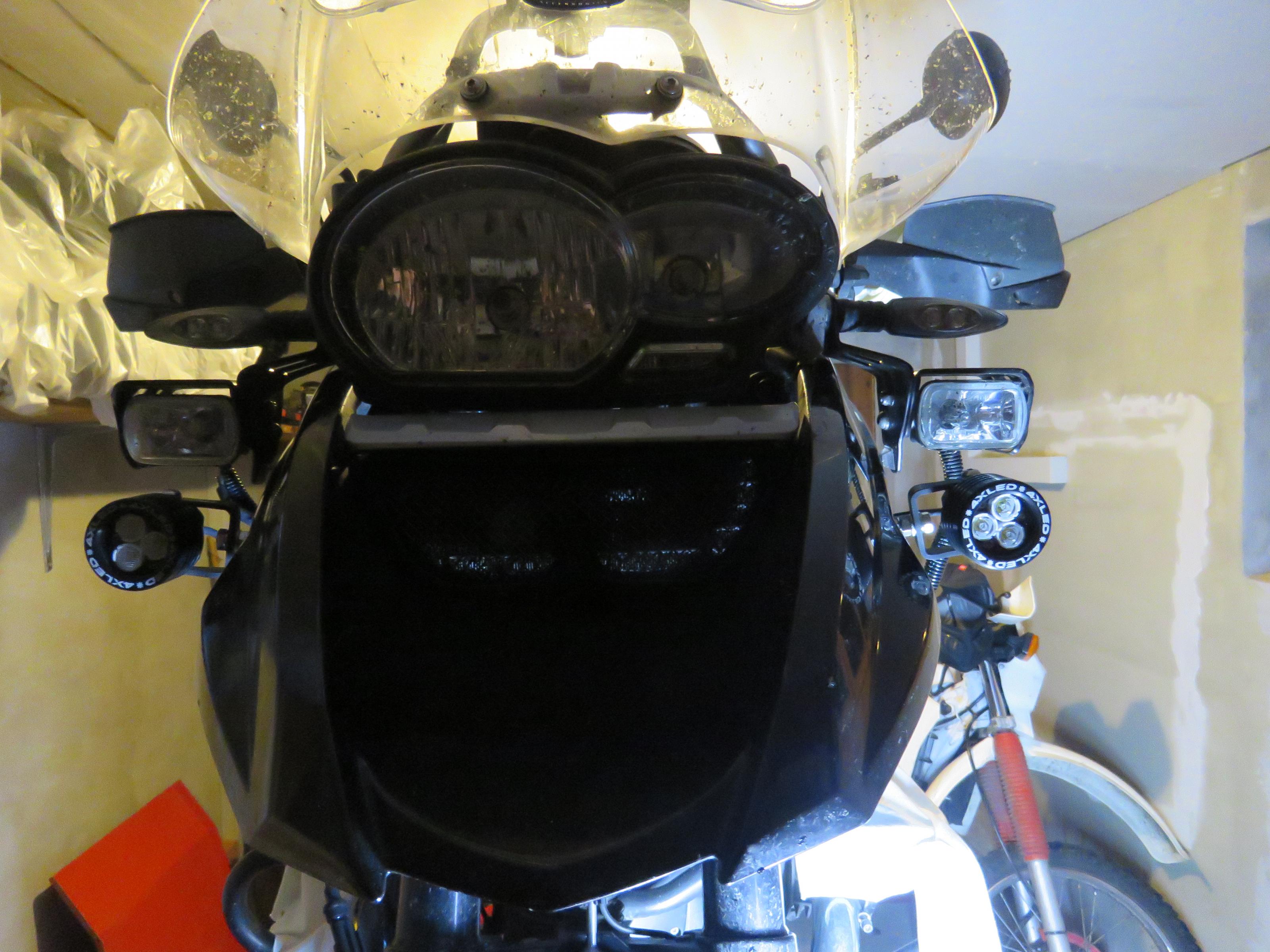

Ketti die Abdeckung ist löchrig wie ein Schweizer Käse.
Ausserdem sind das alles Teelichter gegen das, was aus den RICHTIGEN Scheinwerfern kommt :p

Gerry es wäre doch einfacher gewesen die Abdeckung vor dem Licht zu entfernen anstatt die Extras auf der Seite zu montieren
Dann sieht man den Unterschied nicht mehr so ausgeprägt.
In DE wäre mit dem Lichtbeeinträchtiger beim nächsten TÜV ohnehin Ende, in CH weiss ich das nicht.
Woher stammen die Dinger? Flak, Marke Volks sturm?
Der TÜV würde bei uns erst mal die E-Zeichen der SW suchen und "auswerten". Wenn es ganz dumm geht und die E-Zeichen "Fernzusatz" aussagen könnte er noch auf die Idee kommen die Referenzzahl der Dinger zu überprüfen (hat er bei mir). Aus irgendeinem depperten Grund darf die Summe(!) nicht höher als 100 sein. Aus TÜV-Unterlagen: Maßgeblich für die max. zulässige Anzahl von Scheinwerfern für Fernlicht, die gleichzeitig eingeschaltet werden können, ist die Einhaltung der max. zulässigen Lichtstärkevon 430000 Candela (Σ Kennzahlen: 100)

Deutsches Produkt (naja, in Deutschland von ner deutschen Firma gekauft)
Auf der Packung steht:
Normkonformität CE, ROHS, E-Kennung 13, ECE R112.
E13 ist übrigens Luxemburg
Den TÜV/MFK lass ich mal gelassen auf mich zukommen

2x3500 zusätzlich ist schon ganz ordentlich im Vergleich zum Serienfernlicht.
Ich war aber ernsthaft am überlegen, ob ich die Dicken nehmen soll. :cool:
Wenn ich meine Ironbutt-Touren im August und September hinter mir habe, hab ich neue Erkenntnisse und vielleicht neue Ziele und neuen Bedarf.
Verkabelung ist ja jetzt die gleiche. Und die Preise sind erträglich.

Die 4XLED's entsprechen etwa den Clearwater Darla, die ich vorher verbaut hatte, ebenfalls dimmbar. Aber da aus Amiland haben die Clearwater Produkte leider keinerlei Chance auf Eintragung bei uns. Deswegen mein Wechsel auf was mit E Kennzeichnung. Die 4XLEDs sind auch schön klein, aber ich fürchte bei 2000 Lumen wir der erhoffte WOW-Effekt ausbleiben.
Jo Bilder, das ist halt so ne Sache. Die Einstellhalle wär zwar lang genug, aber zu hell und Nachfahrt war noch nicht, es ist noch frisch in Bern.
Aber die Bilder kommen !

Hab gestern Abend versucht Bilder zu machen. Sind leider nicht aussagekräftig geworden, weil die Erkenntnis des Abends war, dass die Zusatzscheinwerfer noch völlig falsch eingestellt sind.
Nächster Versuch in 2 Wochen, da ich jetzt die Sturzbügel abbaue, um sie zum pulvern zu bringen.
