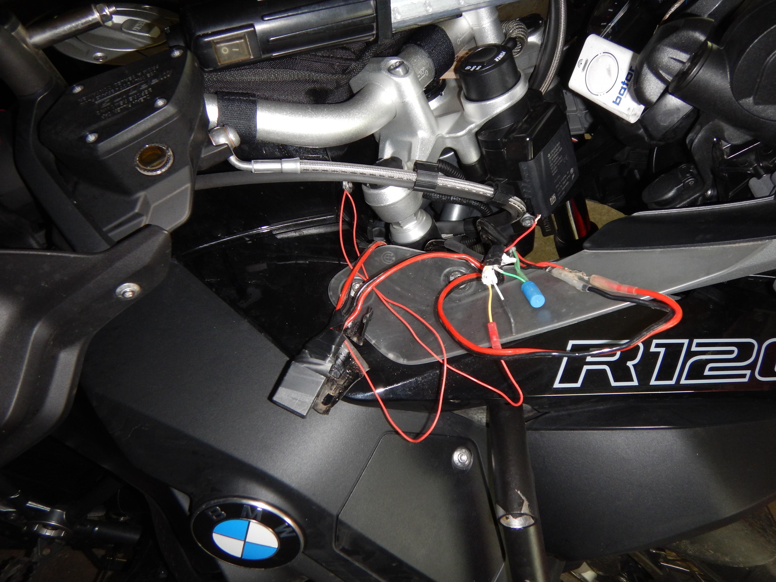

War grad nochmal am Fahrzeug. Es gibt vom zentralen Kabelbaum her einen Stecker, der in den Scheinwerfer führt, der hat sogar ein gelbes Kabel, aber das hat bei eingeschalteter Zündung Dauerstrom, also nicht nur bei Fernlicht.
Das Ganze ist aber trotzdem völlig irrelevant, weil der Scheinwerfer auch einwandfrei funktioniert, wenn dieser Schalter abgezogen ist!
So wie es aussieht bezieht der Scheinwerfer alles was er braucht vom darunter liegenden Steuergerät.
Ich glaub so langsam versteh ich, wofür es den LIN Schalter braucht....

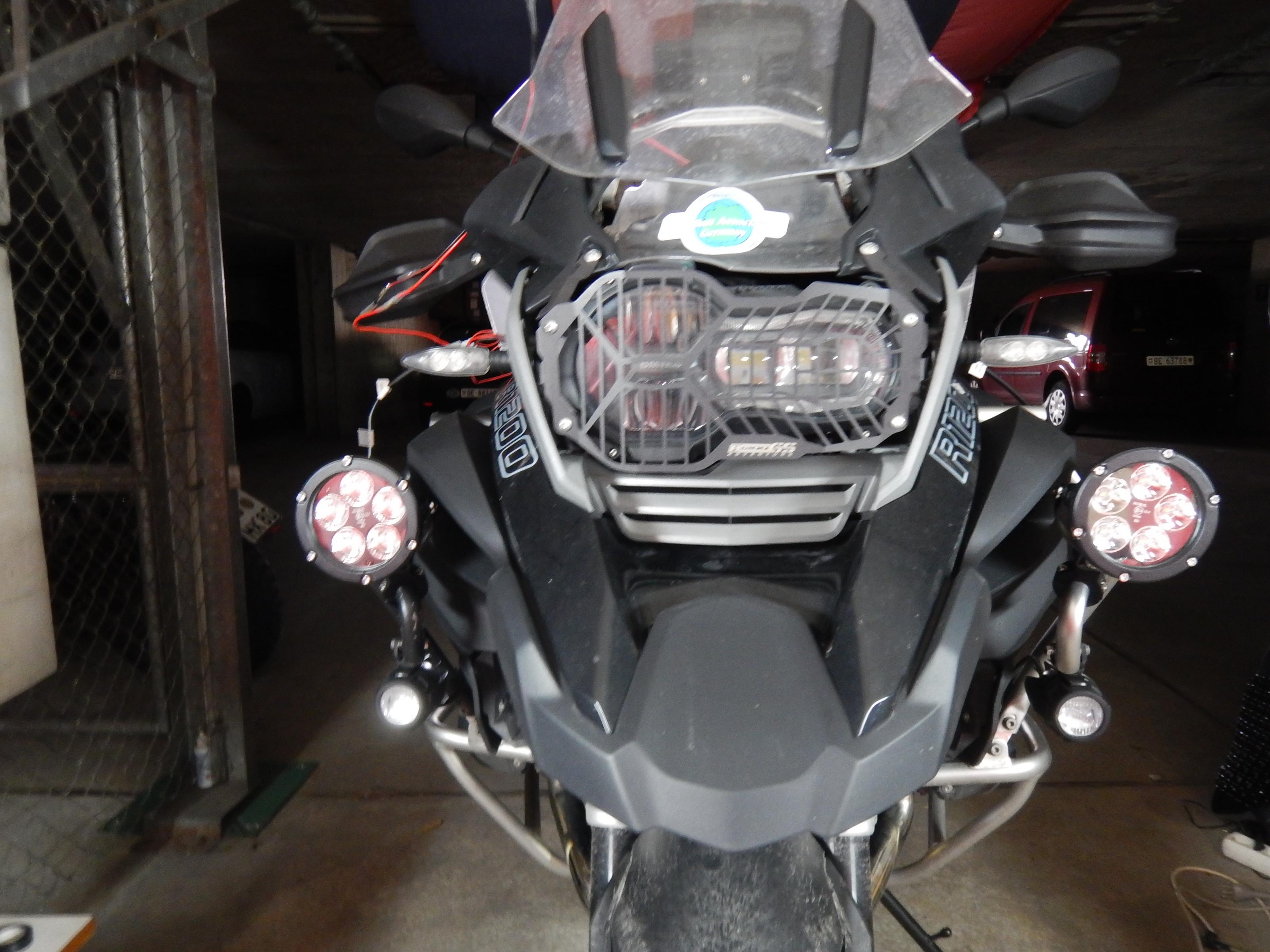

Nachdem ich jetzt verstanden habe, was der LIN Schalter macht, (zumindest grundsätzlich) hab ich nochmal den Kopf schräg gehalten und bisschen nachgedacht.
Inzwischen sieht's so aus, funzt alles genau wie ich's will. Die Zusatzzünsler leuchten
nur wenn ich die Lichthupe oder das Fernlicht einschalte...

Gerry es wäre doch einfacher gewesen die Abdeckung vor dem Licht zu entfernen anstatt die Extras auf der Seite zu montieren :cool::cool:
gerry-h
gerry-h
15.01.2011
2.294
EM
1250 GSA TB
Ketti die Abdeckung ist löchrig wie ein Schweizer Käse.
Ausserdem sind das alles Teelichter gegen das, was aus den RICHTIGEN Scheinwerfern kommt :p
