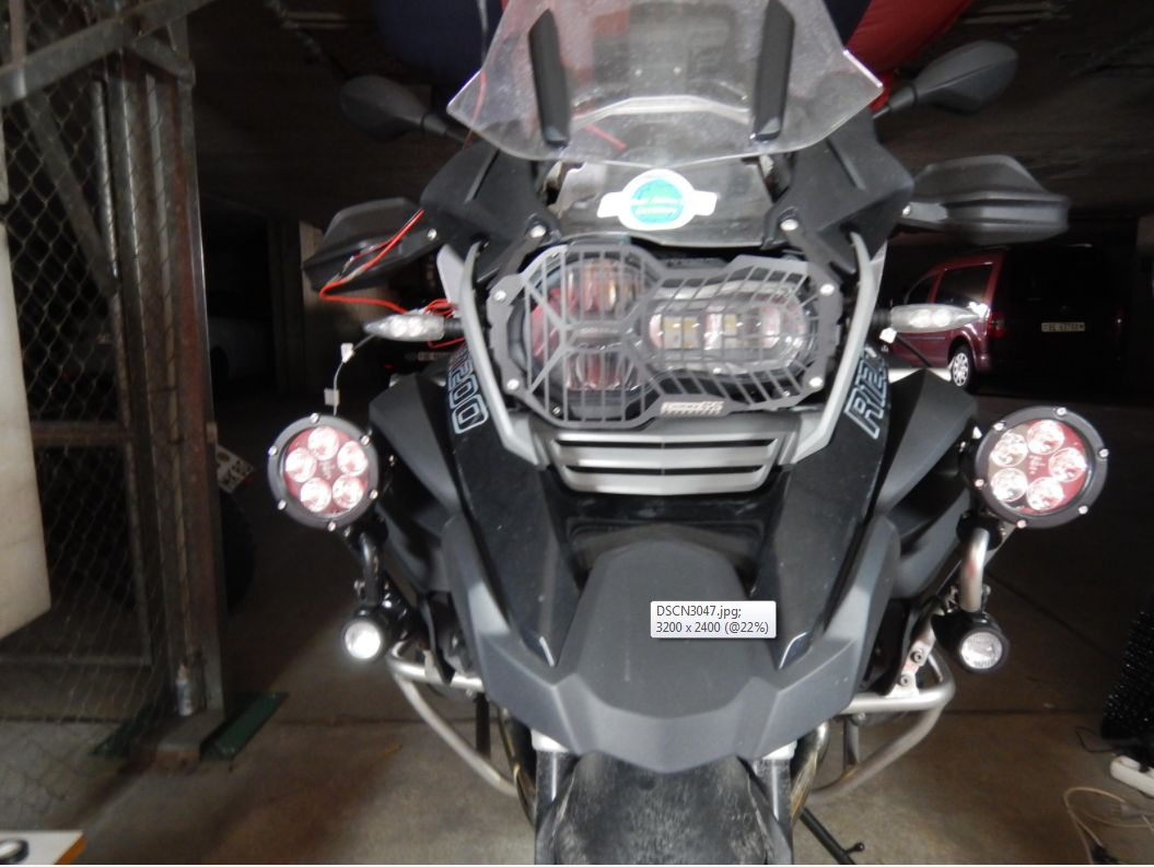

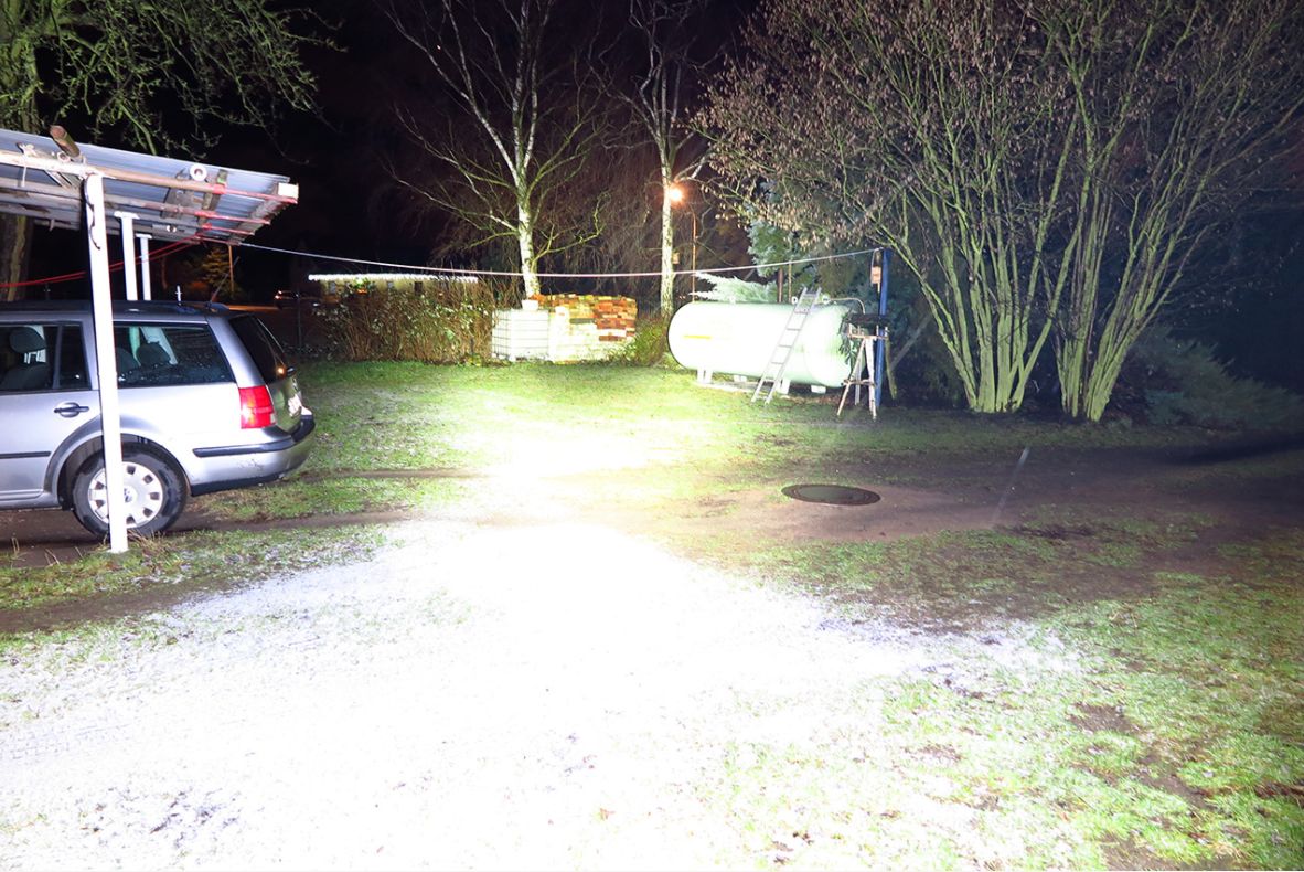

Ich glaube, ich weiß, welche Zusatz-SW das sind.
Mal ein kleines Lichtbild zu DIESEN Scheinwerfern: sljavuisq15.jpg
Der User hat seine KTM 660 Rally Replica letztes Jahr für die HAT vorbereitet, aber wegen besserem Nutzen dann noch gelbe Folie an die Polycarbonatscheibe rangeklebt, sonst brennen die Teile Löcher in den Untergrund.
Die Dinger sind BRUTAL, was die Lichtausbeute angeht :cool:

Naja, der LED der LC ist schon alleine als Fahrlicht klasse, Fernlicht sorgt auf Landstrassen für Stadionatmosphere.
Warm deckt man geschätzte 20% des SW ab um dann mit ungeschützten Flutern daneben aufzubessern?
gerry-h
gerry-h
15.01.2011
2.282
EM
1250 GSA TB
Die Abdeckung ist mit Gummipfropfen schwimmend gelagert und ist abgebaut bevor du Lampenabdeckung sagen kannst.
Selbst wenn die Abdeckung 20% schlucken würde (was sie nicht tut) wären 80% Serienlicht plus etwa 200 zusätzliche Prozent immernoch deutlich mehr als 100% Serienbeleuchtung.
Deinen Äusserungen wie 'Stadionatmosphäre' entnehme ich, dass du vom Thema Zusatzscheinwerfer bisher noch weitgehend verschont geblieben bist. :cool:

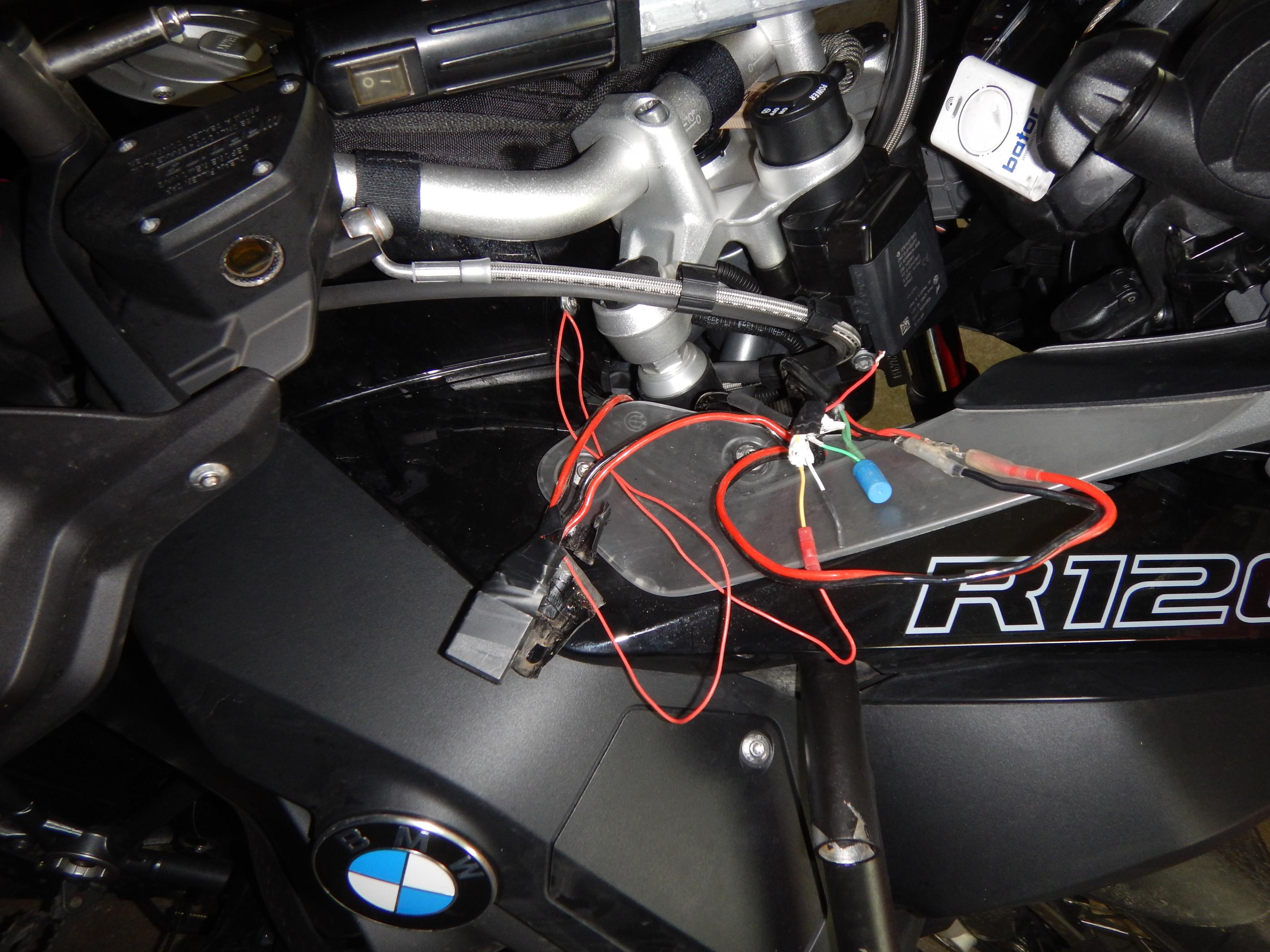

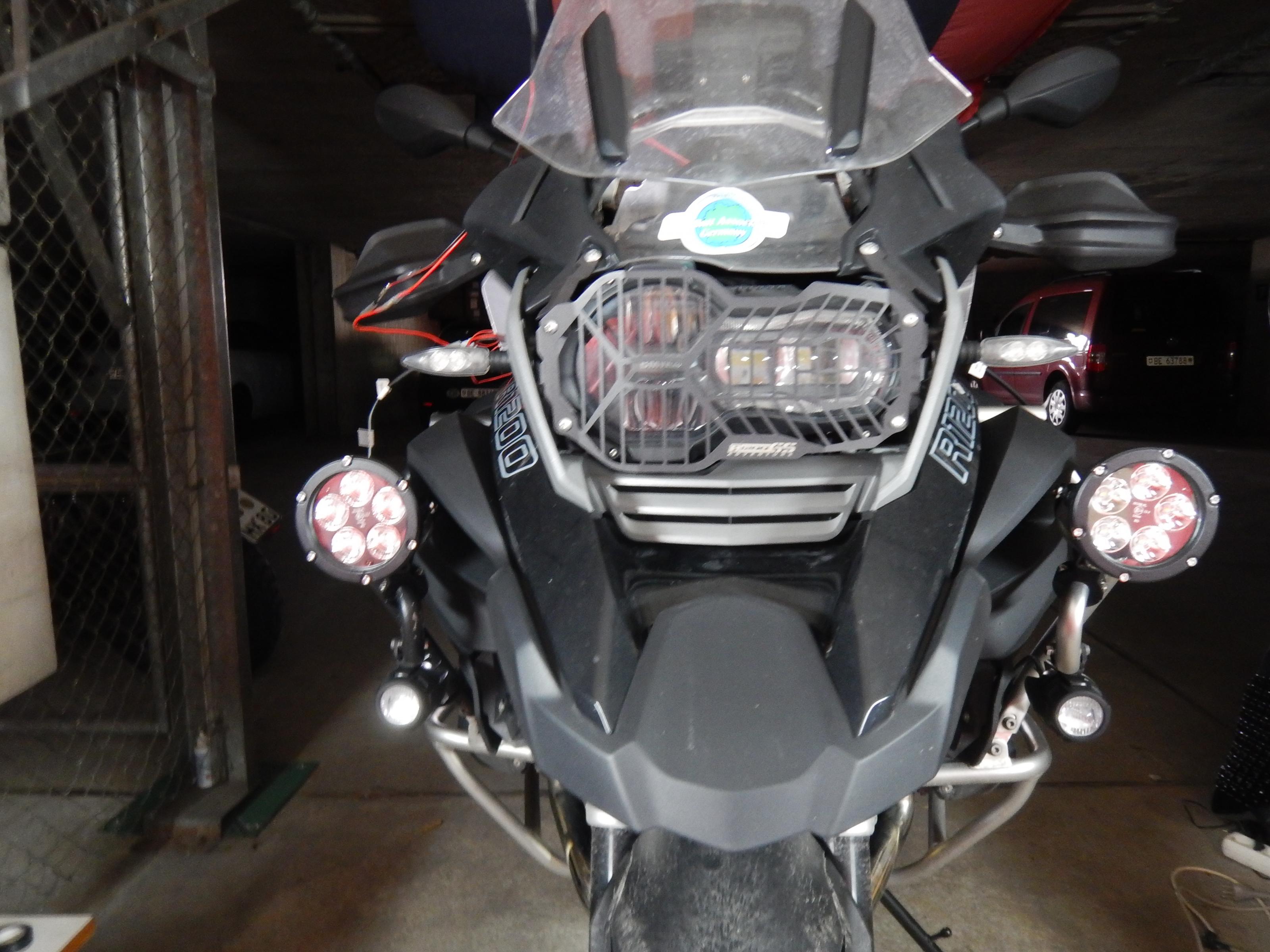

Nachdem ich jetzt verstanden habe, was der LIN Schalter macht, (zumindest grundsätzlich) hab ich nochmal den Kopf schräg gehalten und bisschen nachgedacht.
Inzwischen sieht's so aus, funzt alles genau wie ich's will. Die Zusatzzünsler leuchten
nur wenn ich die Lichthupe oder das Fernlicht einschalte...
Anhang anzeigen 247177Anhang anzeigen 247176
Schaut geil aus und wollte ich eigentlich auch....dummerweise bekommt man damit mit den Gesetzeshütern Probleme :sluggish:
Man darf:
- 2 Abblendlampen/Quellen
- 2 Fernlicht dito
- 2 Nebellichter dito
Mehr ist leider nicht erlaubt. Auch nicht dann, wenn diese nicht verkabelt sind bzw. die Gläser müssten komplett verdeckt werden mit einer Haube o.ä.
In Deinem Fall müsste somit ein Fernlicht entfernt werden bzw. zum Abblendlicht umfunktioniert sein :o (ist übrigens eine EU-Vorschrift)
