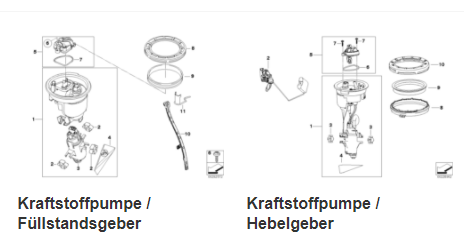

dann wäre das aber bei GS und GSA unterschiedlichKraftstoffpumpe / Füllstandsgeber - BMW K25 (R 1200 GS) R 1200 GS 04 (0307,0317) (0307) - BMW Ersatzteile - leebmann24.de

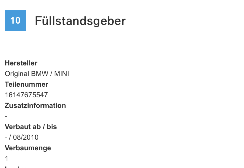

Hallo Horst,
das sieht tatsächlich so aus, als hätte man diese Foliengeber mit der TÜ wieder abgeschafft . Das wusste ich nicht. Das dürfte dann ja einfach sein.
Dann müsste man ja nur den Hebel etwas bzw. den Schwimmer entsprechend verbiegen.

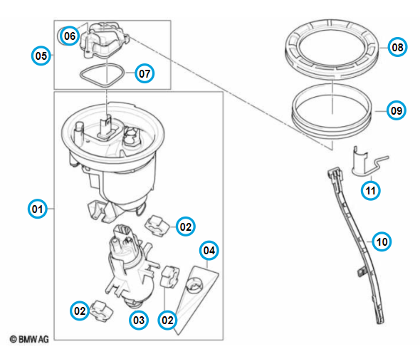

bei der GSA TÜ siehts so aus:
(Quelle: Kraftstoffpumpe / Füllstandsgeber - BMW K25 (R 1200 GS Adventure) R 1200 GS Adve. 10 (0470,0480) (0470) - BMW Ersatzteile - leebmann24.de)
