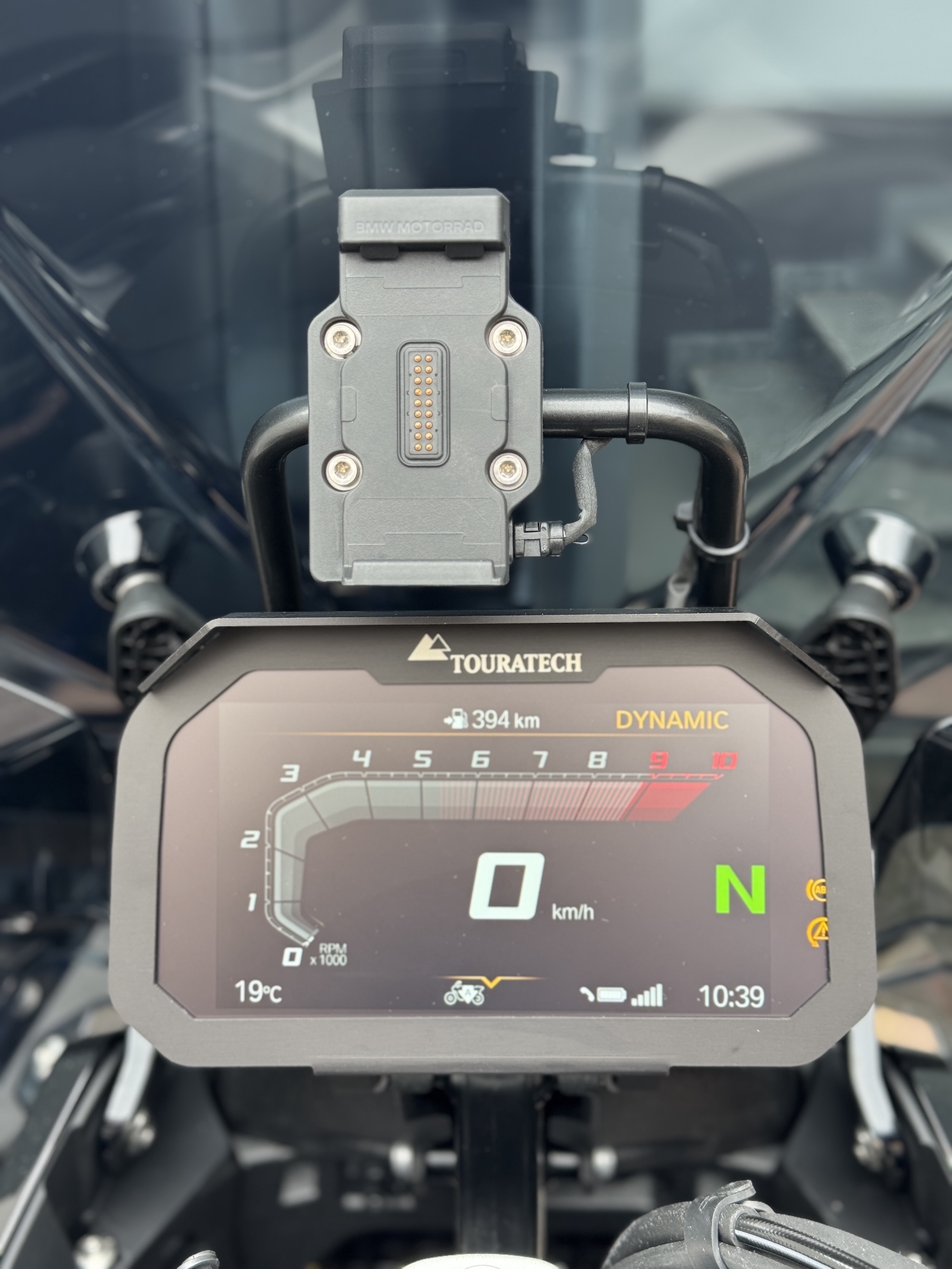

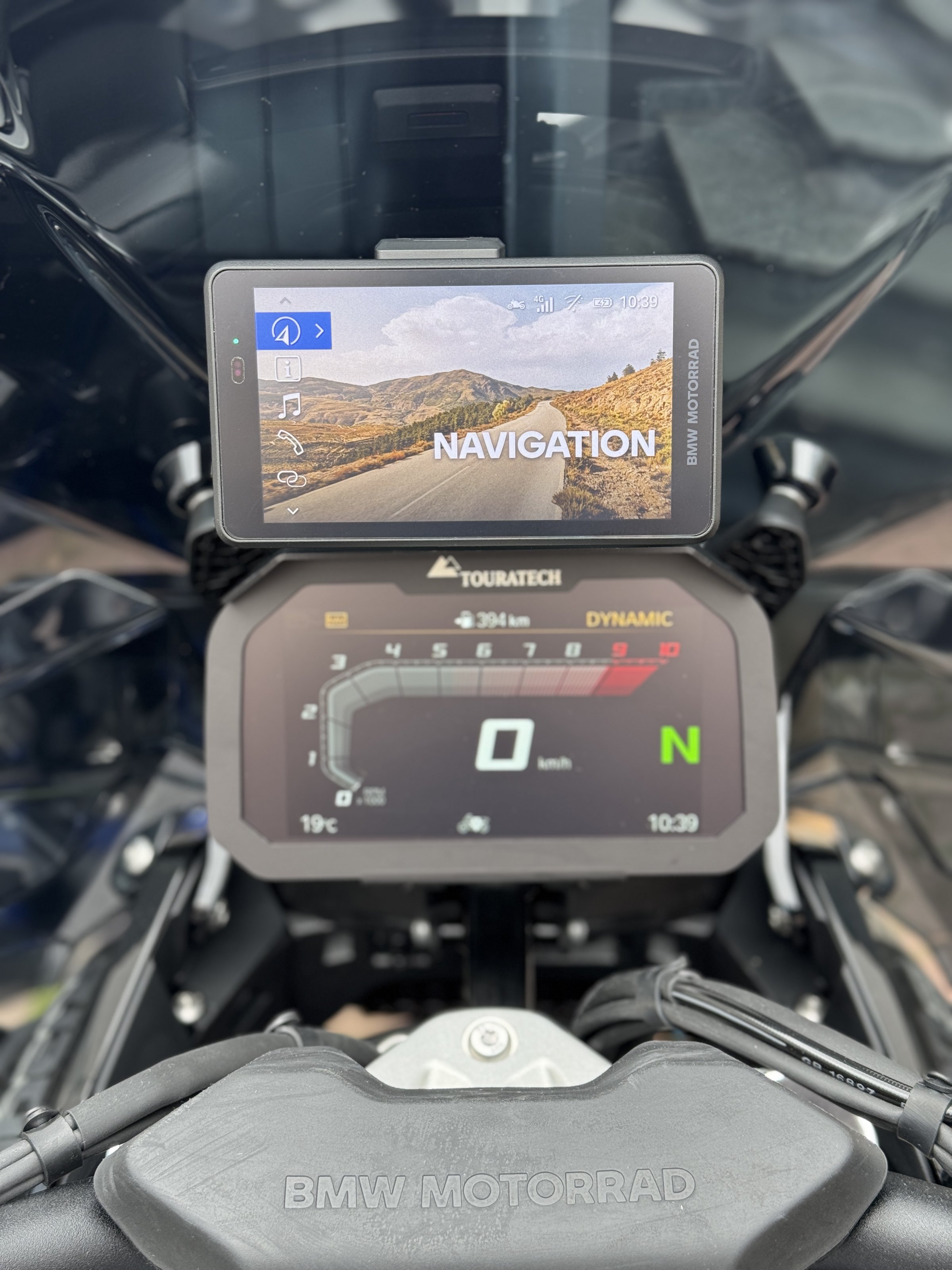

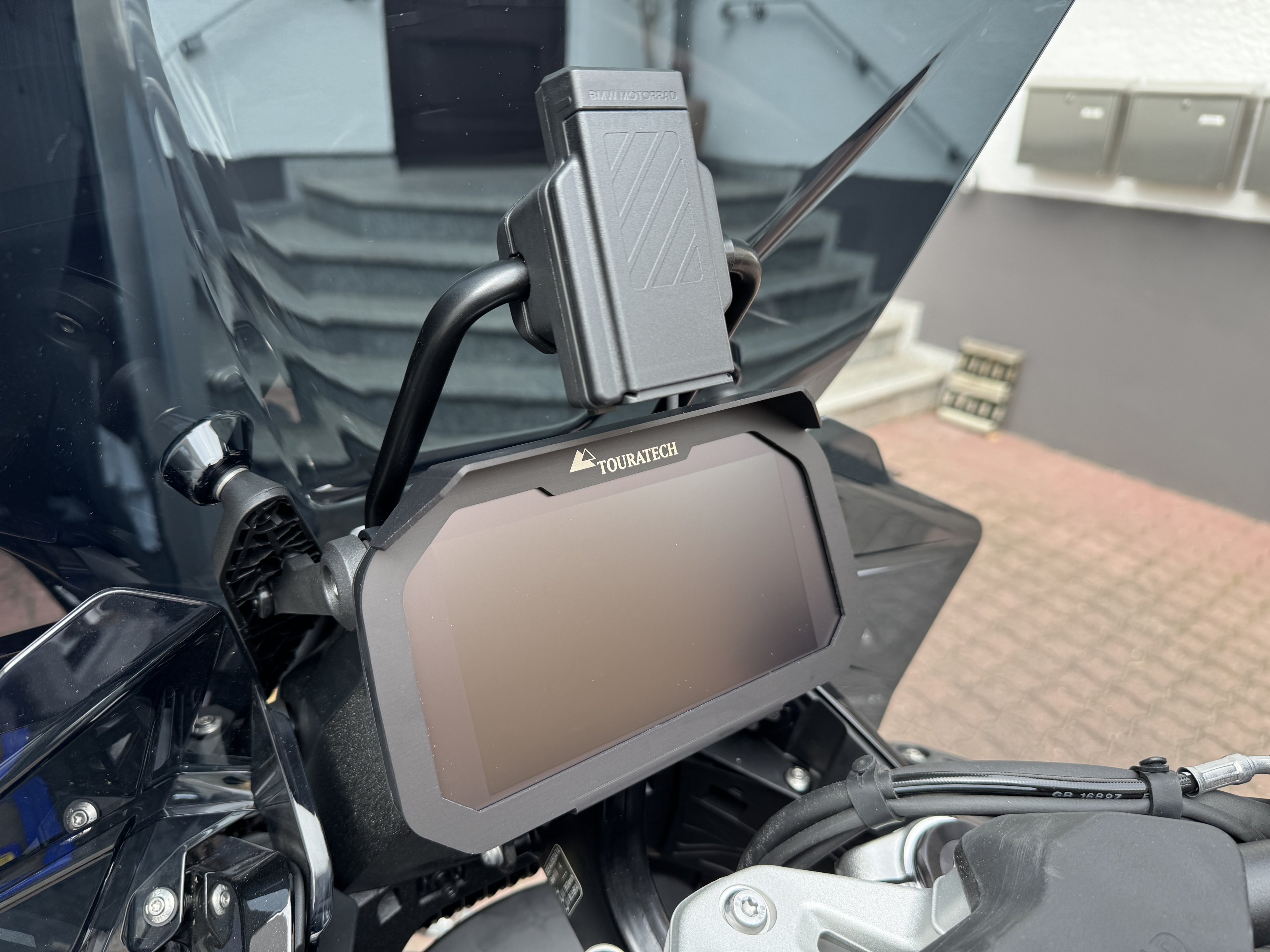

Passt ganz gut, Funktion auch gegeben.
Das Kabel des originalen Mount war zwischen Abdeckung und Rahmen komplett gequetscht und nicht in der Durchführung, hätte sicherlich nicht mehr lange gehalten. Da hat der Umbau gerade gepasst.
Ist zwar OT, aber diese TT Blende ist eher suboptimal, federt und verdeckt teilweise die Meldungen am jeweiligen Displayrand, ob das wirklich so sein soll, habe TT angeschrieben.

Warum hast Du den Halter nach links versetzt statt mittig?
