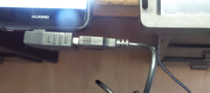

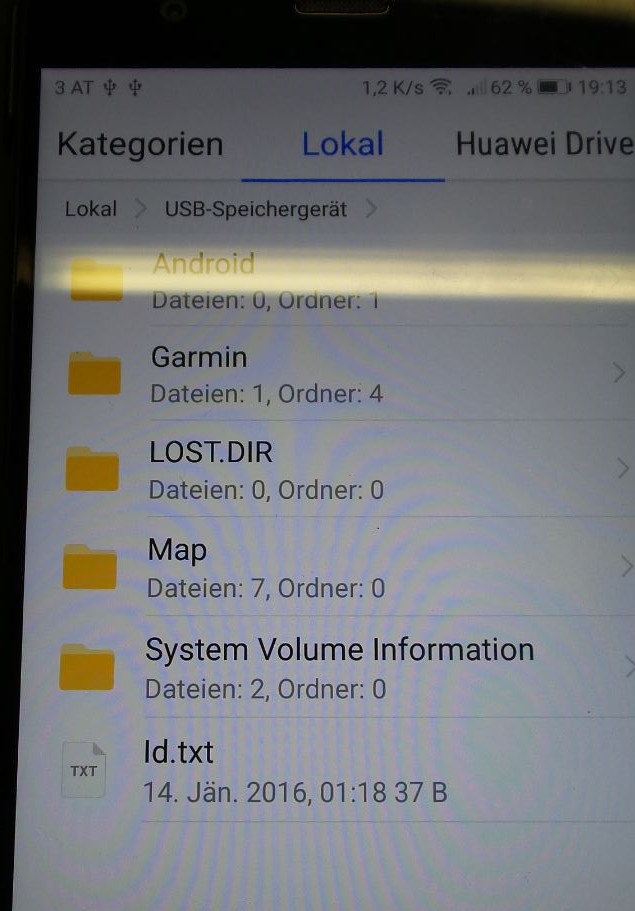

GSLudwig
GSLudwig
11.01.2016
2.911
Südsteiermark
R1250GSA, und andere.
Hi,
kennt dein Telefon den N5 als USB Massenspeicher? Müsste dann ein kleines USB Symbol beim Tel sein.
Hast Du den N 5 auch auf Master Storage umgestellt?
Ich habe einen einfachen OTG Stecker und das normale Ladekabel und es funktioniert einwandfrei.

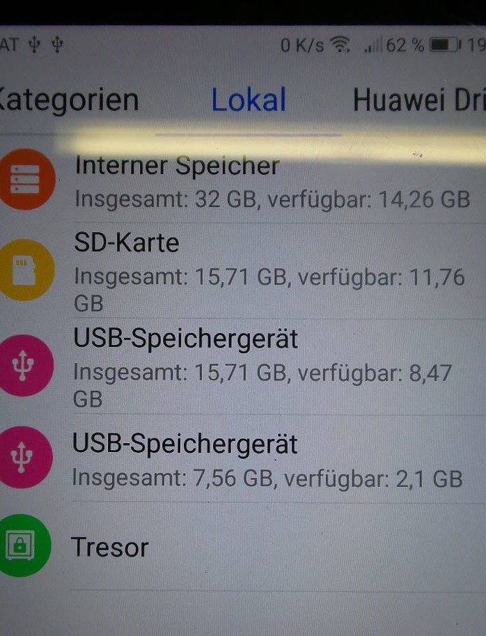

rumbrummer
rumbrummer
24.02.2018
911
Regensburg
R 1250 GS, 0M01, MJ 2023
Hi Markus,
der Hinweis "N5 auf USB Massenspeichermodus stellen" ist wichtig.
Weiterhin zieht der N5 recht viel Strom über USB - dadurch kann ich zum Bsp. mit meinem Tablet den N5 einfach dranhängen, mein Handy Sony XPERIA Z1 compact meldet aber nach kurzer Zeit aber "zu hoher Stromverbrauch, schalte USB ab" oder so ähnlich.
Abhilfe: USB Verbindung herstellen, wenn der Zumo in der Motorradhalterung und Zündung an ist (bei der R1200 GS LC kommt man dann aber nicht an den USB Port des N5 - u.a. deshalb habe ich den Halter der XR montiert).
Alternative: Ein Y-USB-Kabel dazwischenhängen und den N5 über ein USB-Netzteil (mindestens 1A, besser 1.5A oder 2A) versorgen - klappt so dann auch mit meinem Handy.
Vielleicht hilft es im Grenzfall auch, vorher den N5 komplett aufzuladen - hat bei mir aber nicht geholfen.
