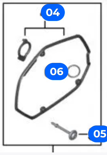

Also sollte die Dichtung noch benötigt werden ich habe noch einen Satz neu und original übrig. Links und rechts komplett mit Innen und Aussendichtung würde ich für 60 Euro abgeben.
Teilenummer 11127723216

Artikelnummer: 11 12 899 381 wurde beim Service dieses Jahr mitgewechselt für 124,40€ (für 2 Sätze)
Auf die Schnelle mal gegoogelt Da sehe ich den Satz für 69,17€

weiterverwenden, wenns undicht wäre etwas Dichtmasse drunter über Nacht aushärten lassen, morgens dicht.

Schwarze Motorsilikon Dichtmasse wie Ajusa oder andere verwende ich da, das lässt sich wieder abziehen und sollte dünn aufgetragen werden. Muss halt ewas vorsichtig drunterhebeln. Das macht man nur wenn es wirklich undicht wäre, meist ist noch etwas Öl vom Abbauen dran das dann heiß runterläuft, ist aber nicht undicht. auch kein Handlungsbedarf außer abputzen.

Ausserdem (wenn die Konstruktion bei der 1200GS gleich ist!) bringt ein mehr Anziehen als 8 Nm, keinen höheren Anpressdruck auf die Dichtung, da es durch den Anschlag der Schrauben, begrenzt wird.
Ausser ein kaputtes Gewinde. :gruebel: ..wieso weiss ich das wohl?
Wenn mit diesen 8 Nm (1100GS!!) der Ventildeckel undicht sein sollte, braucht es eine neue Dichtung
Schau mal es werden 2 Sätze benötigt, also 138€.
Solange die dicht wird und ist kauf ich keine neue. Ansonsten Trick von Klaus verwenden.
