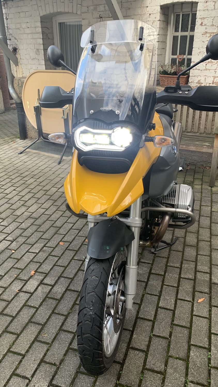

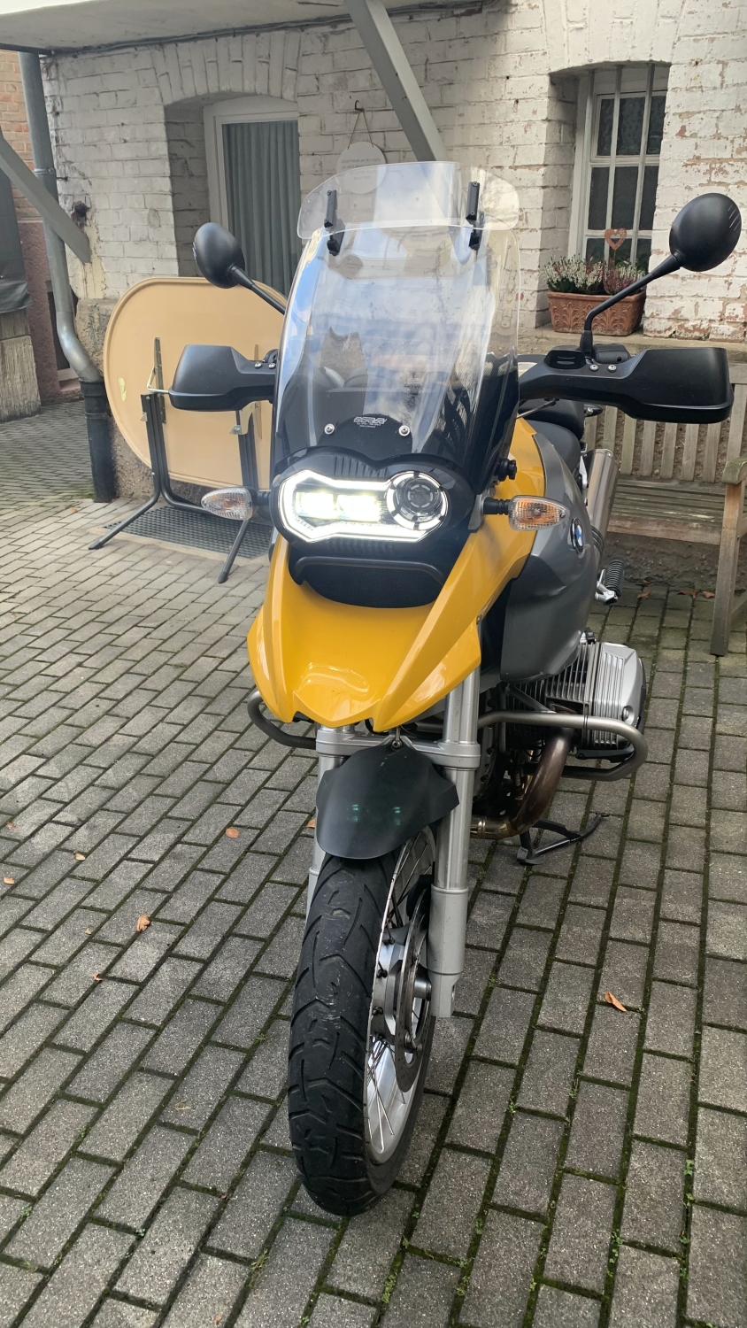

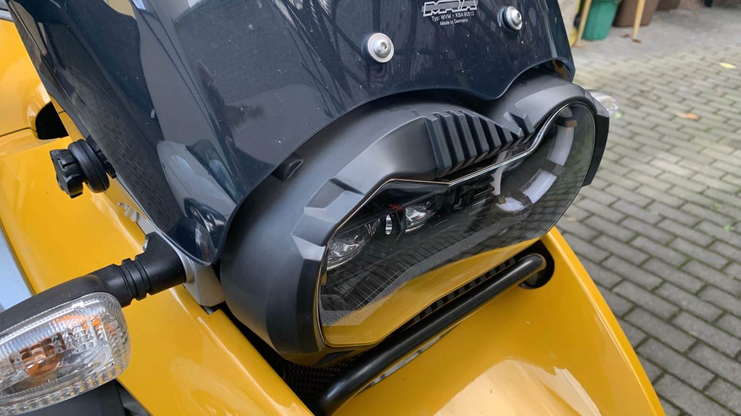

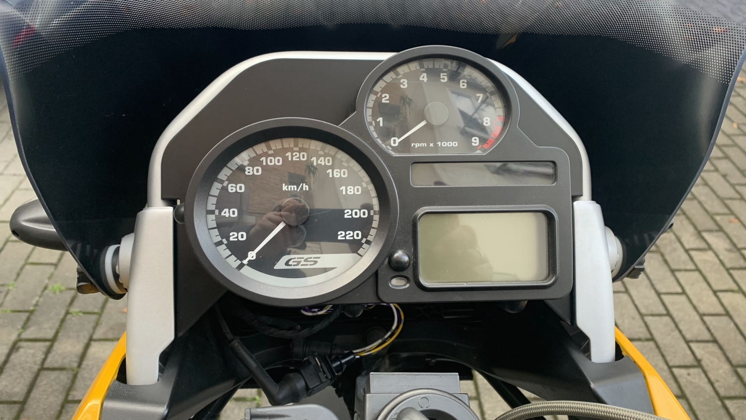

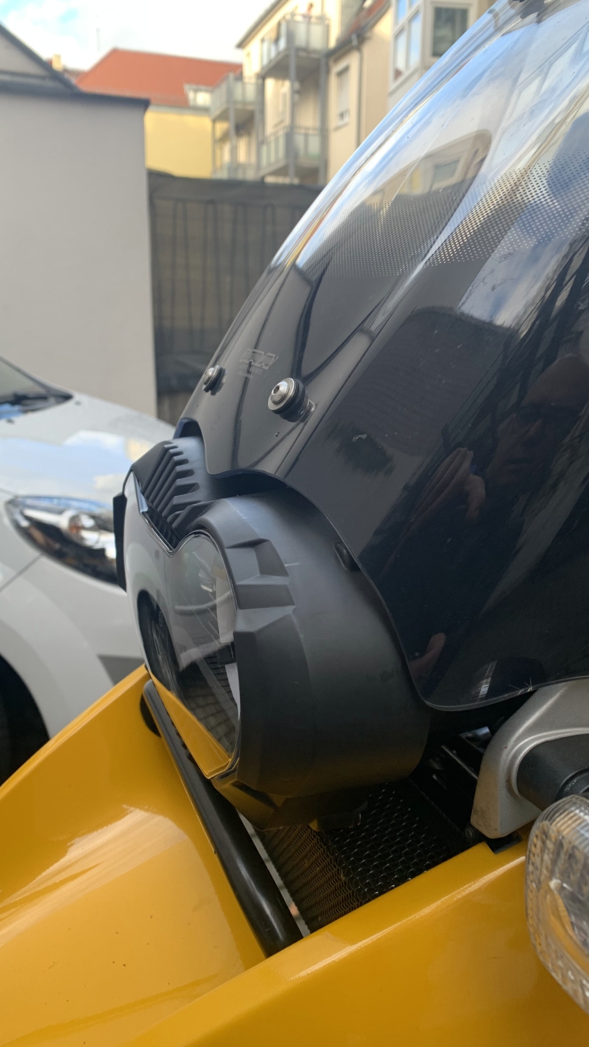

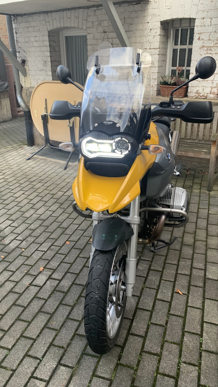

Heute also mal das trockene Wetter genutzt und den neuen Scheinwerfer verbaut.
Die Verarbeitung ist top, hat alles gepasst. Der Einfachkeit halber habe ich links und rechts die Gummihalter mit den Gewindehülsen des Original-SW verwendet, weil mir die mitgelieferten Gegengewinde zu umständlich zu montieren waren.
Wenn verbaut, sitzt der Loyo-SW absolut fest, wackelt nichts. die Höheneinstellung ist gut erreichbar und läßt sich einfach drehen. Die Einstellung des SW war damit problemlos. Werde mir noch Markierungen anbringen für Höhe bei Solo- und bei Soziusbetrieb.
Da Wechsel bei Tageslicht habe ich leider keine Vergleichsbilder der Leuchtstärke. Aber der Lichtkegel auf der Wand war beim LED deutlich heller als bei H7-Scheinwerfer.

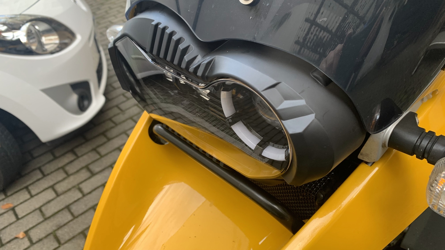

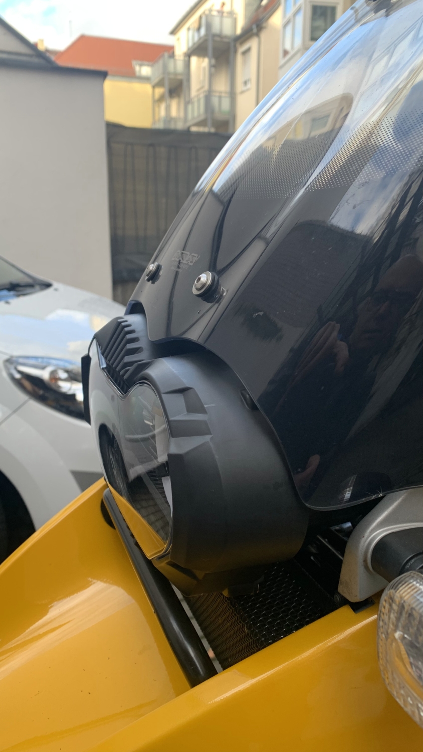

Einziges Manko: er baut ein wenig weiter vor, siehe Bilder.

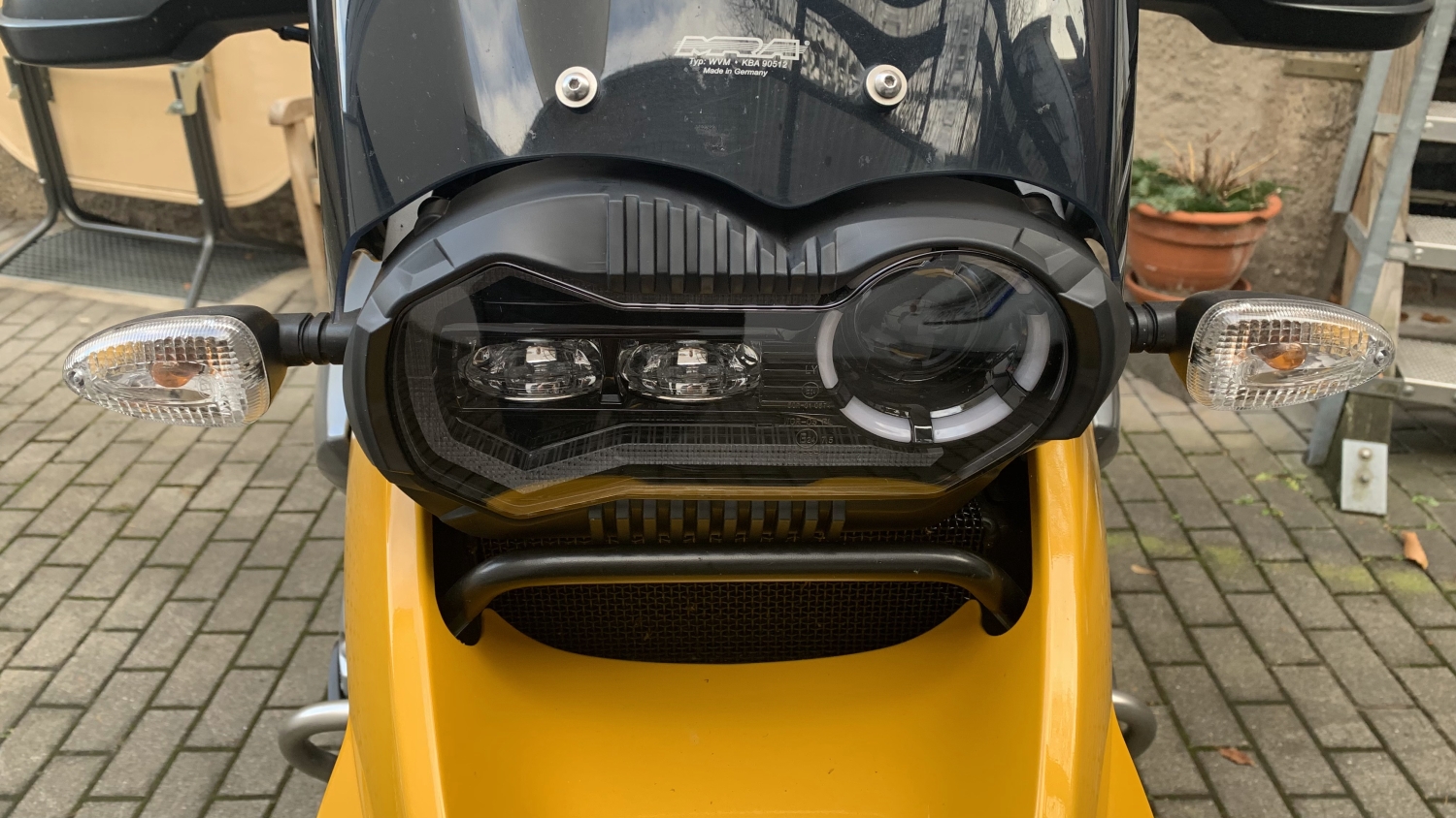

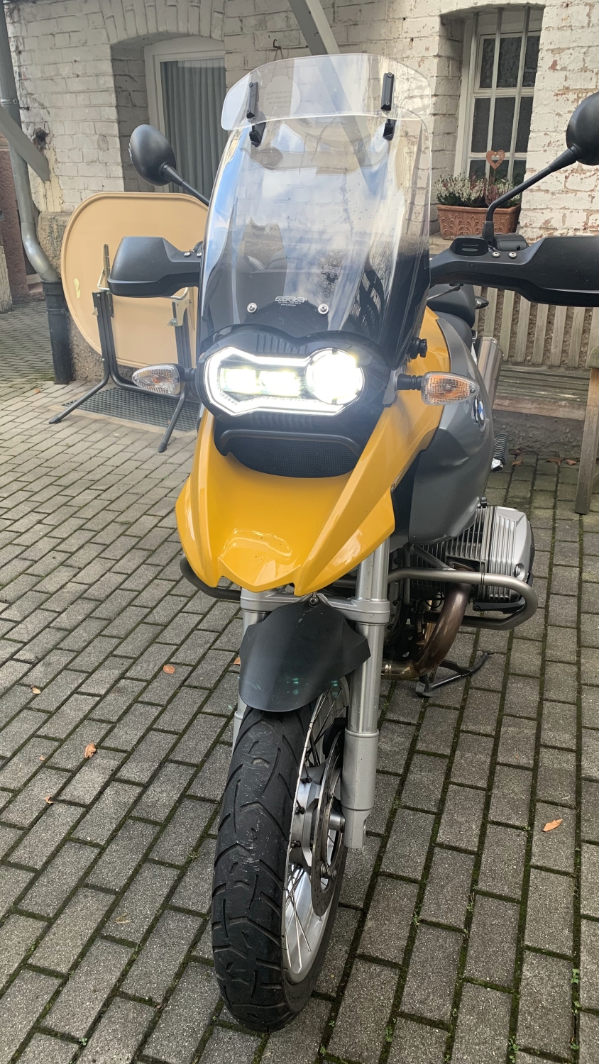

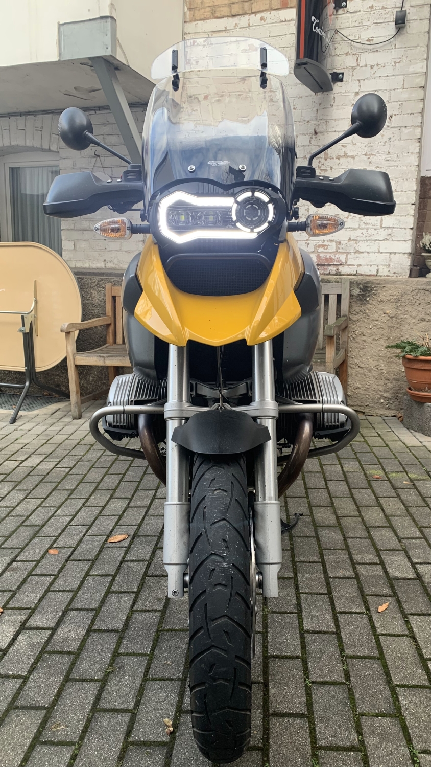

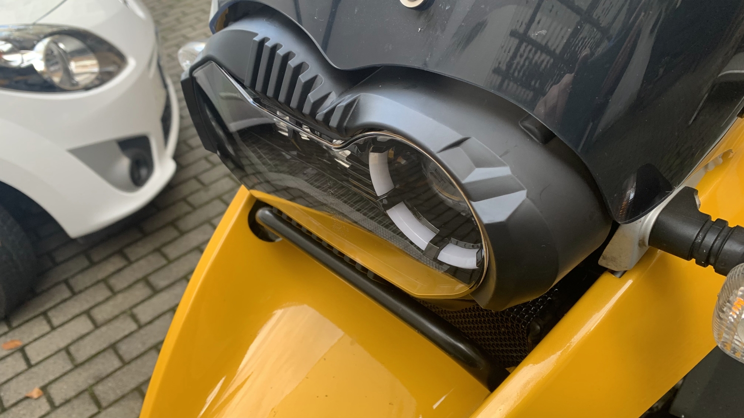

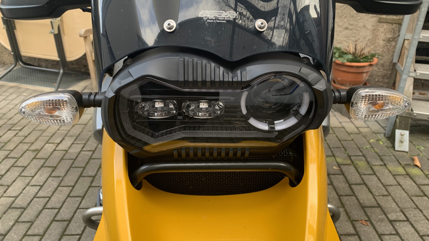

Standlicht - Abblendlicht - Fernlicht:
Anhang anzeigen 453415Anhang anzeigen 453416Anhang anzeigen 453417

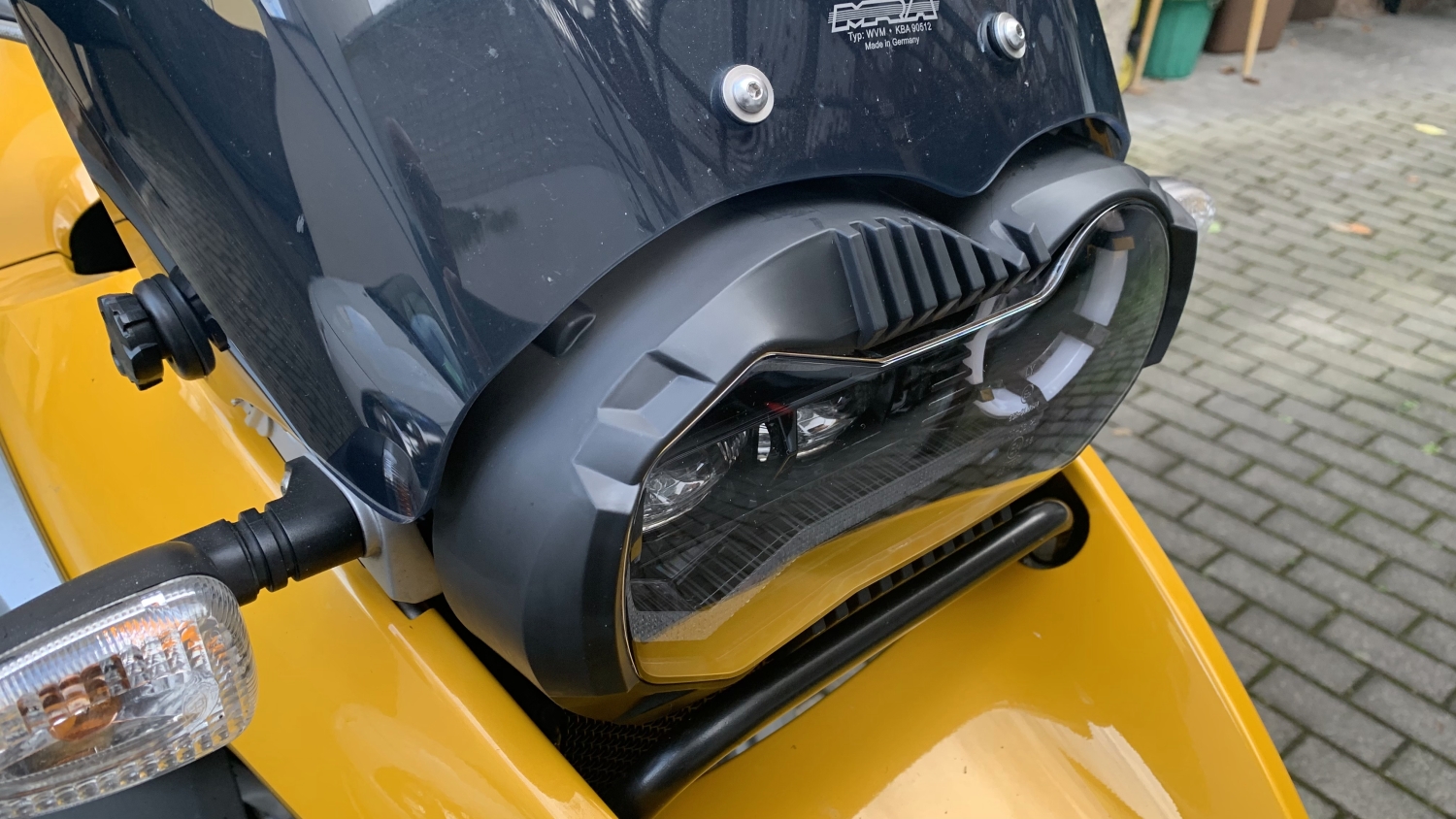

Abschluss gegen Bügel und Scheibe:
Anhang anzeigen 453418Anhang anzeigen 453419Anhang anzeigen 453420Anhang anzeigen 453422

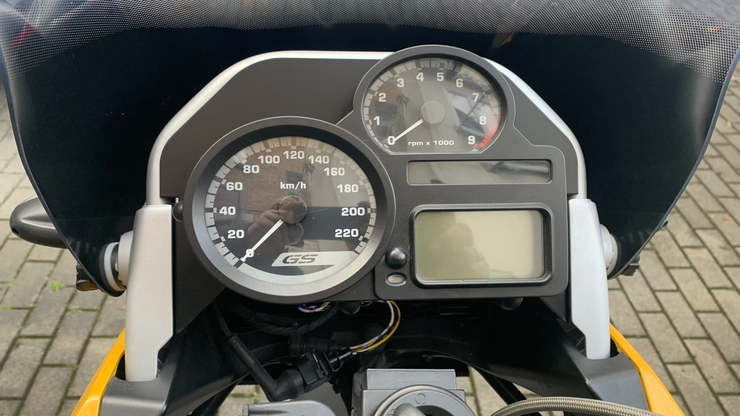

Zur Befestigung des Tachos kann ich nichts sagen, da ich da die Matotec-Halterung verbaut habe:

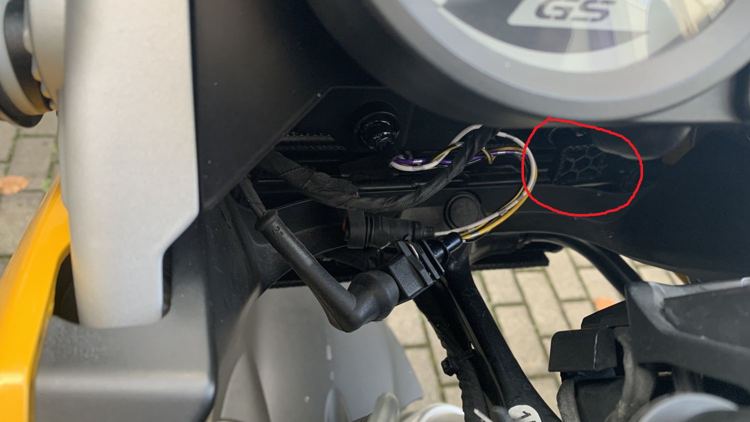

@Mikef
mein Loyo-Scheinwerfer (KEMiMOTO)
ist gestern gekommen,
eben beim auf funktion durchtesten vor dem einbau ist mir aufgefallen
das wenn ich die Kabel fürs Abblendlicht und auch Standlich dranhalte alles gut wie wartet
aber beim Fernlicht leuchtet auch das gleich Abblendlicht mit?
das kenne ich so nicht. (wenn ich einzeln teste wie bisher bei den alten lampen)
ist das normal? war das bei deinem auch?

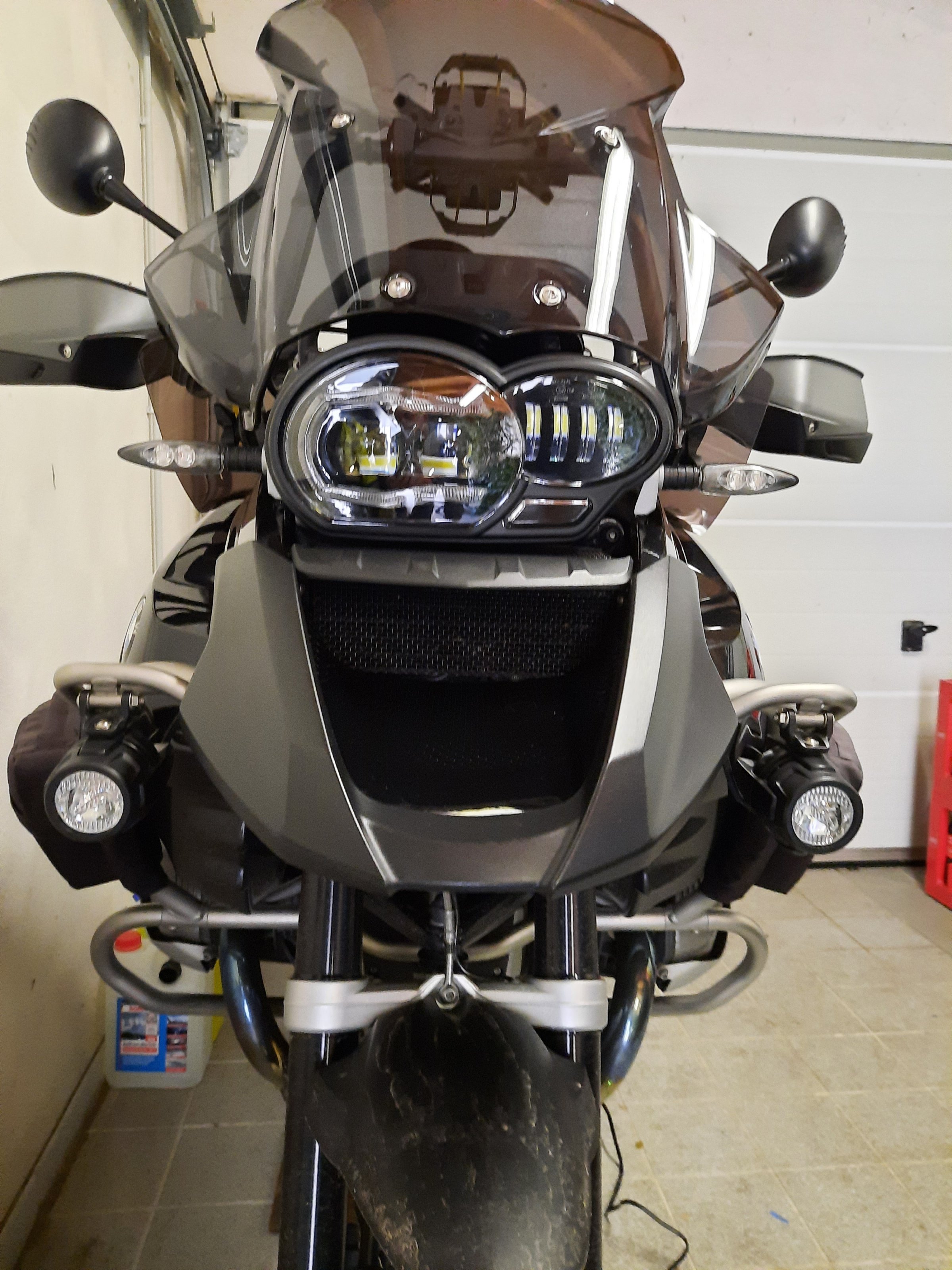

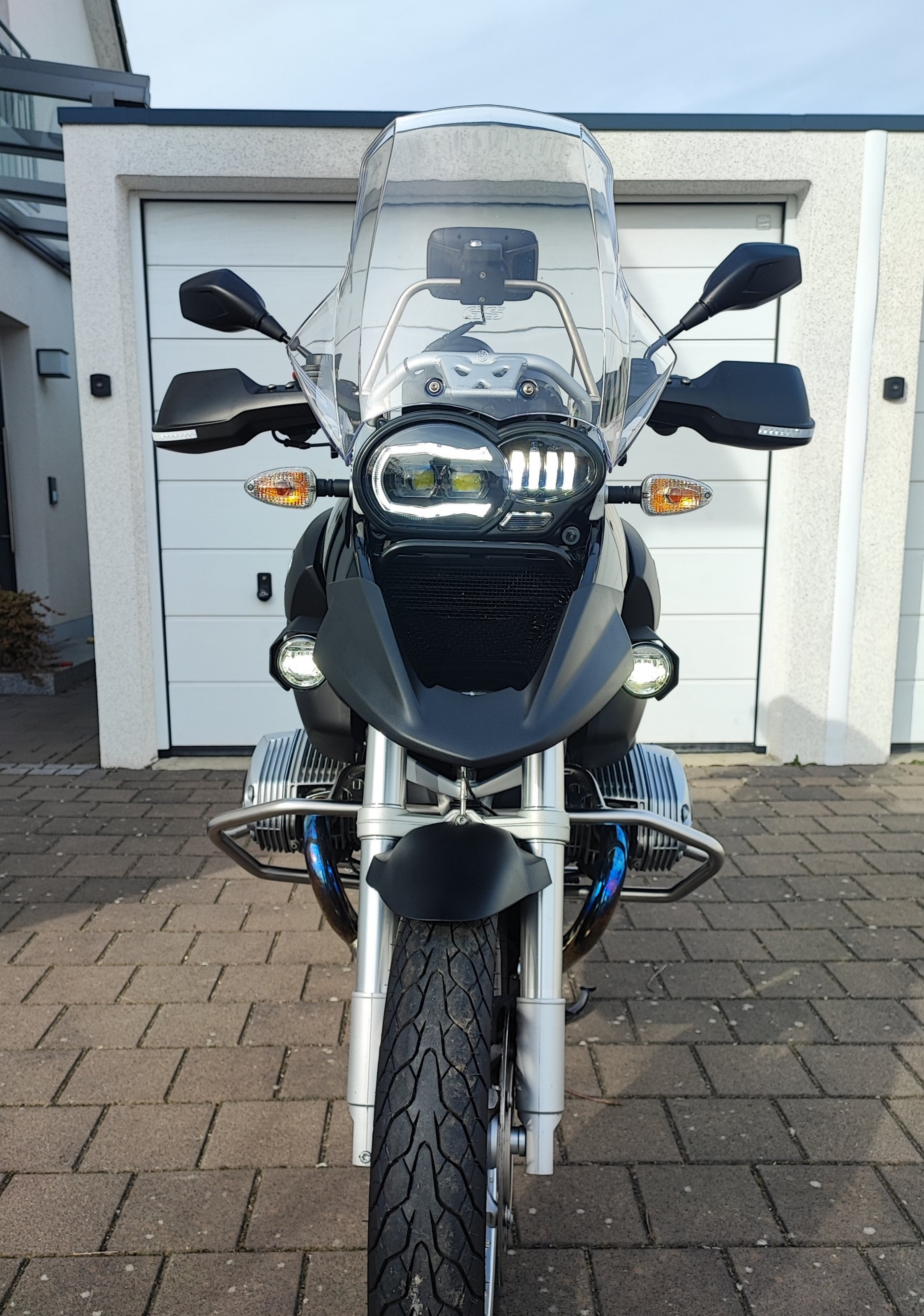

Hallo zusammen

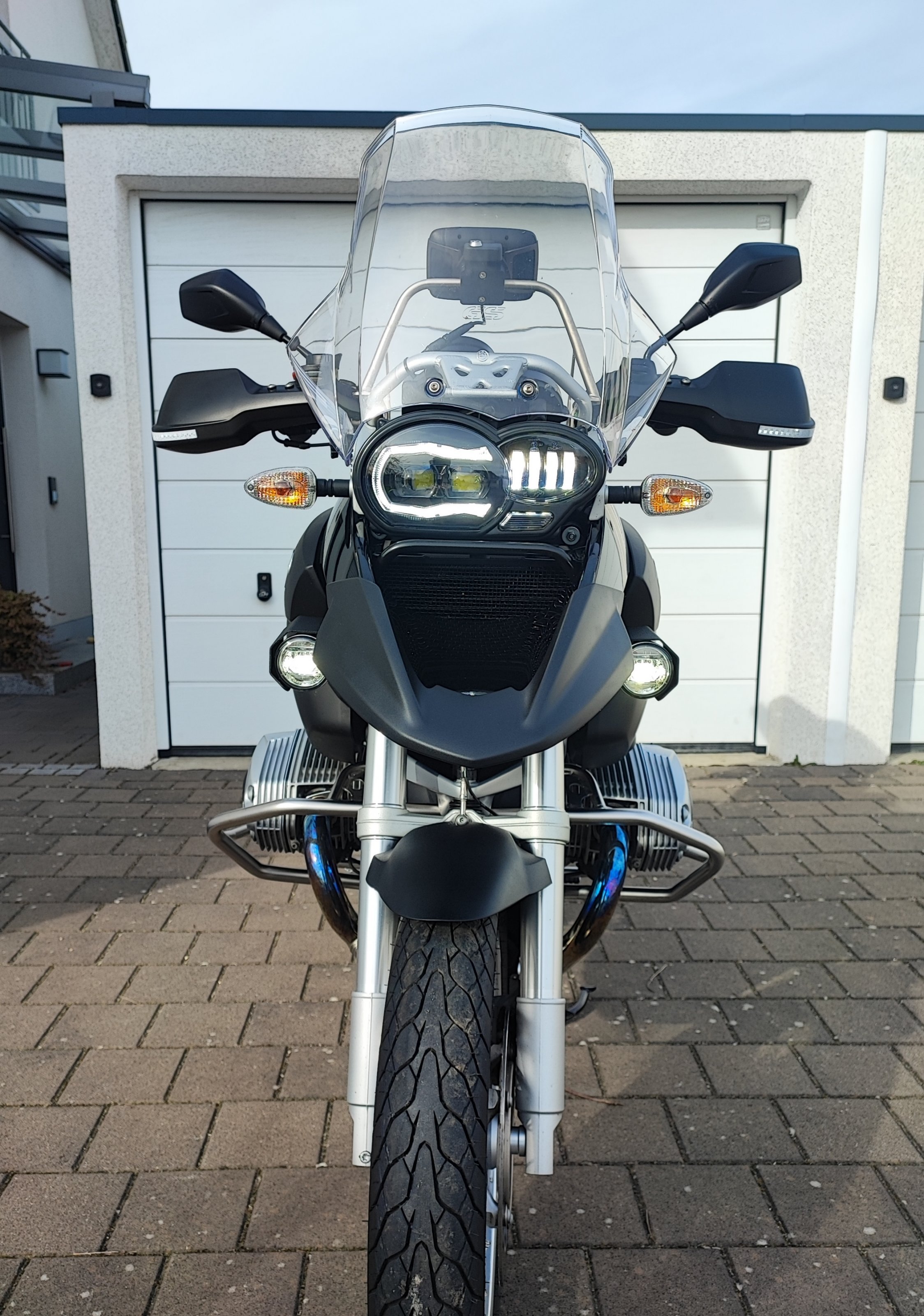

Zur Info: Ich habe nun meinen LED Scheinwerfer von Motea in meine R1200gs adventure TÜ eingebaut. Er sitzt NICHT schief und passte sehr gut in die Verschraubungspunkte und zwar ohne weitere Unterlegscheiben. Er funzt wie er soll. Wie zu erwarten war, kann ich meine LED ZUSATZSCHEINWERFER die durch den Motobozzo switch gesteuert werden jetzt nicht mehr abschalten. Mich stört das nun überhaupt nicht. Sollte der TÜV sein Veto einlegen kann ich immernoch die Lösung von Hr Bozzo für 30 € installieren. Es sieht gut aus und macht ne Menge Licht. Was will man mehr.

@Mikef
Hi gs-chris-ma,
der Kemimoto ist nicht der Loyo, meine ich.
Aber dass Abblend- und Fernlicht zusammen brennen, ist beim Loyo auch so, siehe Bild:
Und ist auch bei dem motea-LED so:

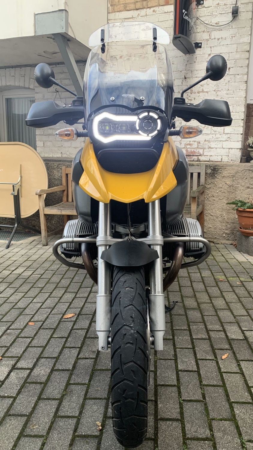

Ich bedanke mich einfach Mal für diesen Mega Faden hier.... Ich fühlte mich nach Seite 90 auch dazu in der Lage, dass Thema in den Angriff zu nehmen und nun freue ich mich über einen Lichttechnischen Quantensprung und nun auch eine optische "Passung" zu meinen (vom Johannes persönlich) umgebauten Motobozzo's 🤩

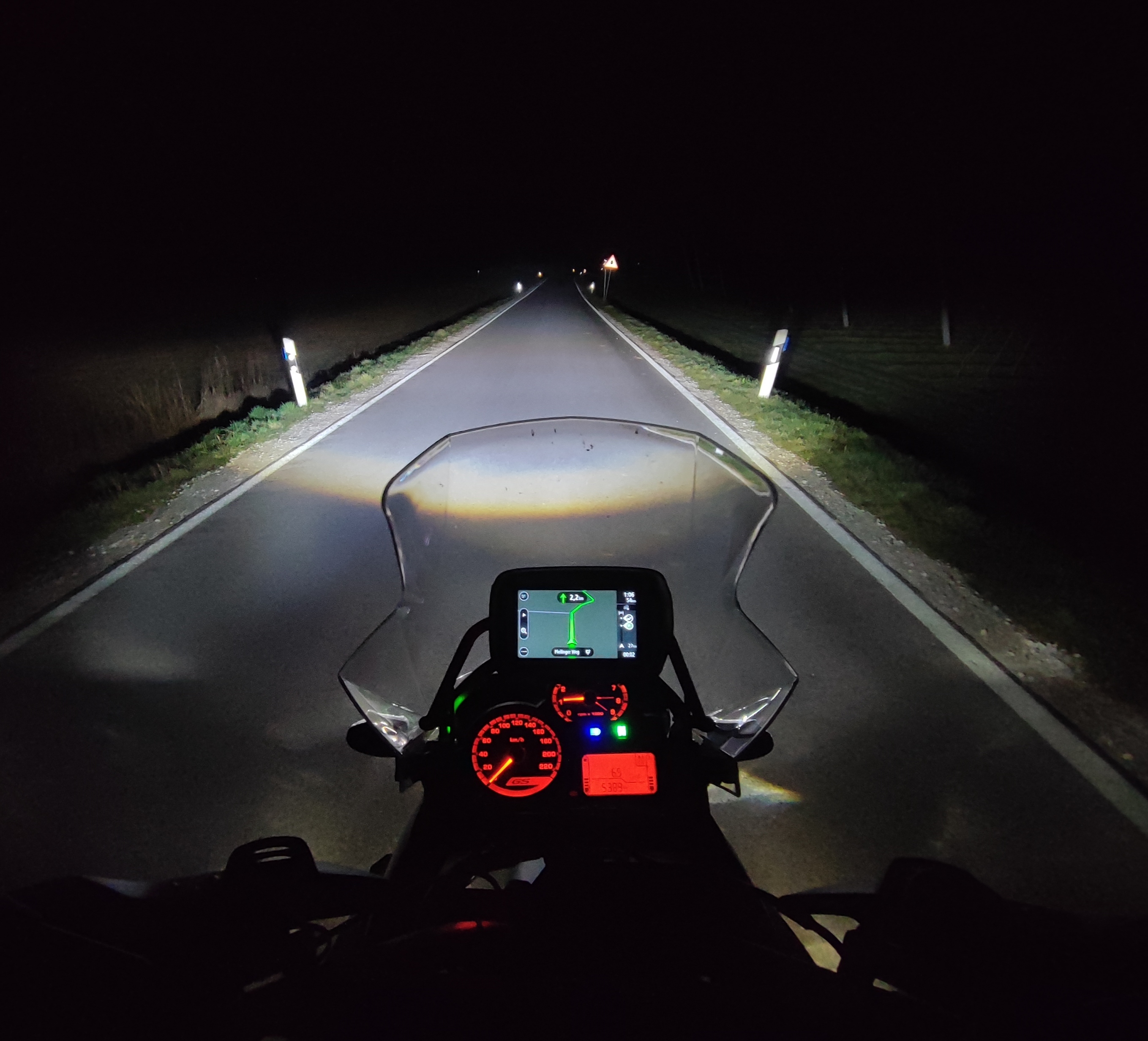

Hallo
Woher hast Du den Hauptscheinwerfer?
Mein Umbau auf den motea Scheinwerfer ist zwar erledigt, zu einer Nachtfahrt bin ich aber noch nicht gekommen. Wenn sich das dann so darstellt, wie bei deinem, dann ist das schon eine Erleuchtung.

Nun denn, die Nachttestfahrt ist erledigt. Das Lichtbild ist ähnlich meinem Vorschreiber. Allerdings ist die hintere Hell-Dunkel Grenze nicht so deutlich, da wahrscheinlich der Übergang zu den Nebelscheinwerfer ineinander übergeht. Zur Seite ist es bei mir auch nochmal heller und breiter. Ich nehme an, das es an den weiter auseinanderliegenden Neblern liegt. Aber alles gut so. Es ist schon eine deutlich bessere Lichtausbeute und auf kurvigen Landstraßen, wie getestet, eben eine deutlich bessere Sicht. Der Gegenverkehr wird offensichtlich auch nicht geblendet. Das Fernlicht ist o. K. Offenbar ist noch etwas Platz nach oben, wenn die Sozia mitfährt. Daher wäre eine Leuchtweitenregulierung, die ja nicht vorgesehen ist, wohl nicht notwendig. Im Solobetrieb könnte die Leuchtweite sogar etwas weiter ausfallen. Das ist aber dann jammern auf hohem Niveau. Ich bin sehr zufrieden, eben auch mit der Kombination mit den LED Nebelscheinwerfern, die nun ein sehr angenehmes Lichtpaket ergeben. Gute Entscheidung, vor allem zu einem so günstigen Preis.
