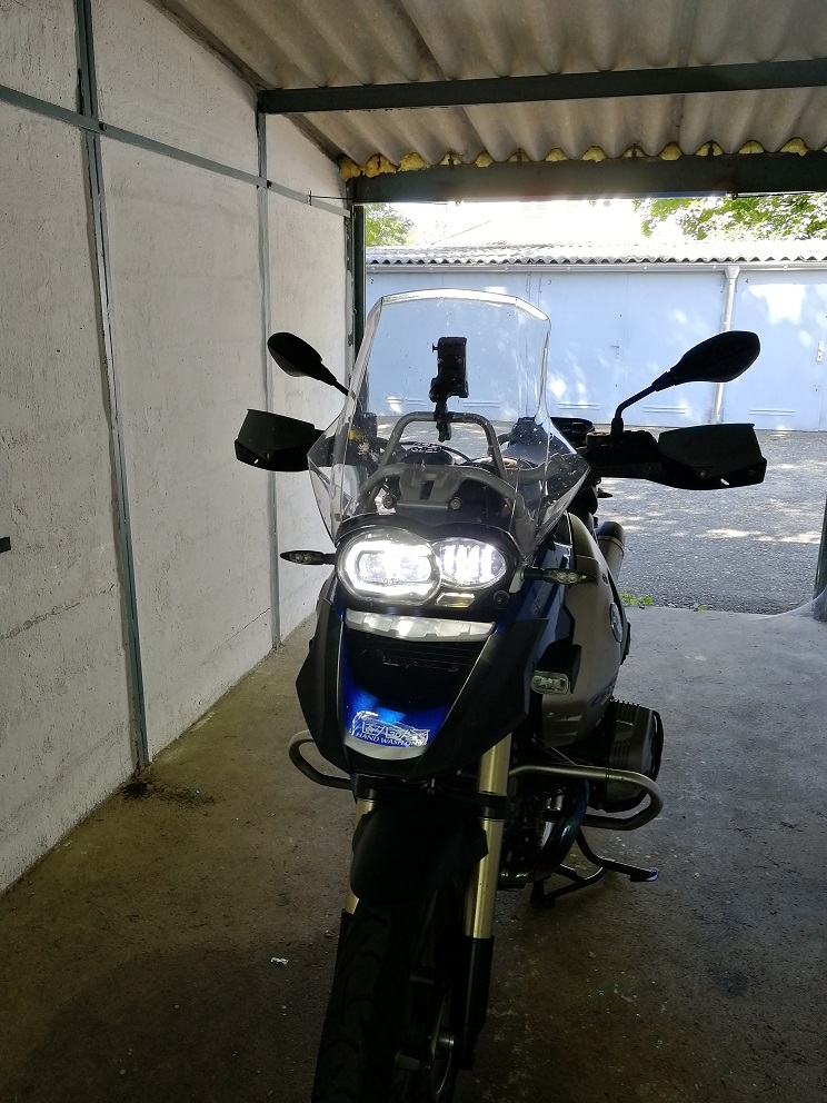

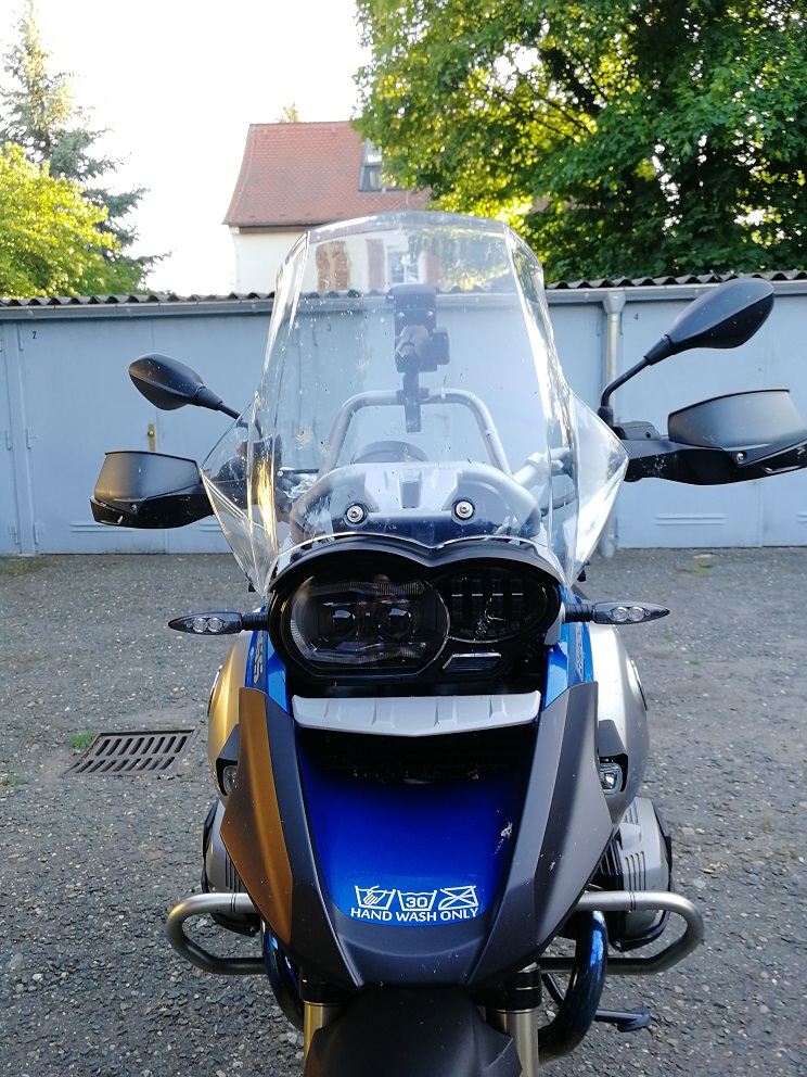

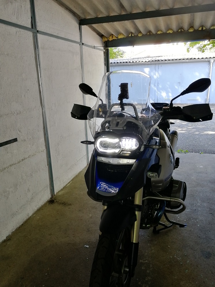

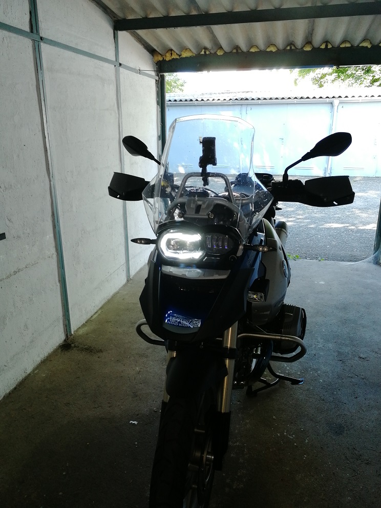

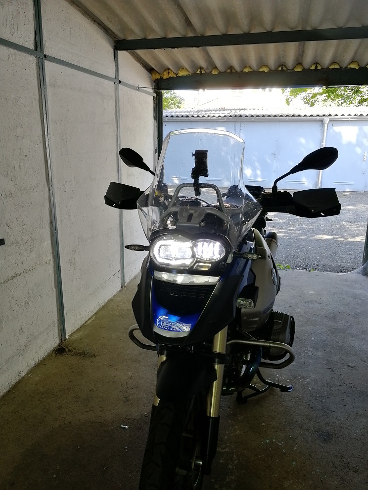

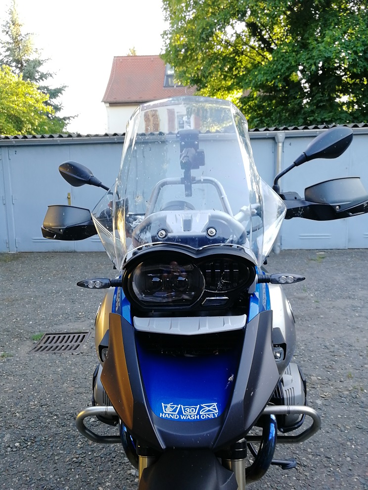

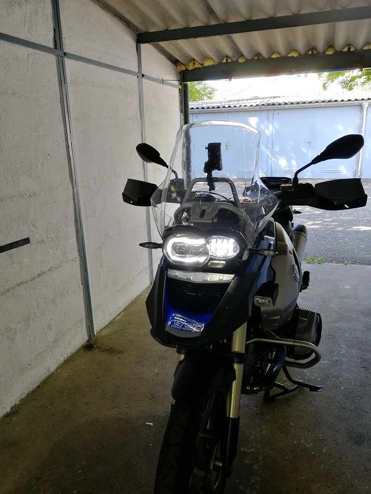

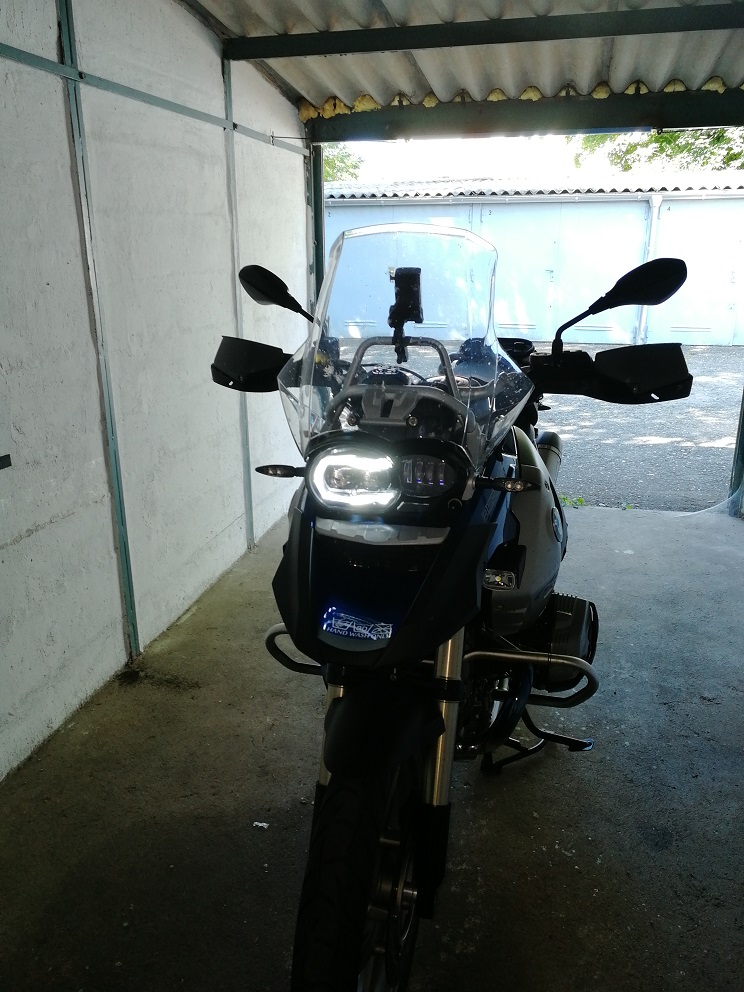

Danke Euch und hier mal ein kurzes persönliches objektives/subjektives Feedback zur K25 Version.
Die Schrauben alle nochmal festgezogen - ein kleines klappern ist noch geblieben. Letztlich war es das Kabel der Hauptverbindung, welches im Scheinwerfer bei ca. 2500 U/min ein klappern verursacht hat. Es sollte also so wenig wie möglich Kabel im Scheinwerfer verbleiben. Kabel anders gelegt und mit Kabelbindern fixiert - und Ruhe ist (endlich).
Bestellung / Lieferung
Bestellung ging bei den 40 Räubern problemlos und am nächsten Tag habe ich eine Mail erhalten, dass der Scheinwerfer mit DHL versendet wurde. An Alibaba wurden 171,88€ incl. Versand überwiesen. Der Scheinwerfer traf nach wenigen Tagen bei DHL in Leipzig ein und lag beim Zoll. Ich habe bis jetzt keine Erfahrungen mit Versand aus China und war schon überrascht das es so schnell ging. Die Zollformalitäten konnte ich noch vor meinem Urlaub klären und hatte wirklich netten Kontakt mit DHL. Hier wurde die Auslieferung problemlos bis nach meinem Urlaub verschoben. An dieser Stelle noch einmal ganz lieben Dank an DHL! Der Scheinwerfer wurde geliefert, die Zollkosten betrugen noch einmal 55€. In Summe hat der Scheinwerfer also knapp 227€ gekostet.
Der Scheinwerfer war ordentlich und sicher verpackt. Keine Kratzer / Beschädigungen o.ä.
Einbau
Der Einbau geht problemlos und der Scheinwerfer ist sehr passgenau und macht einen wertigen Eindruck. Einzig bei der Bereitstellung der Anschlusskabel besteht Luft nach oben. Warum hat man den Systemstecker nicht einfach mit am Gehäuse integriert anstatt ihn am Kabel 20cm rausbaumeln zu lassen. Aber gut... Ein ungutes Gefühl hatte ich beim Anziehen der Schrauben für die
Befestigung des Instumententrägers. Die gehen wirklich sehr schwer rein. Bei einer Schraube sind (trotz korrektem Werkzeug) die Zacken vom Thorx z.T. weggebrochen. Die werde ich wohl schwer wieder rauskriegen oder nicht drum herumkommen mir einen Ersatzträger zu besorgen und diesen schon mal auf den Halogen-Scheinwerfer zu schrauben. Das Klappern konnte ich zum Glück abstellen. Eine Befestigung von Instrumententräger hatte noch etwas Spiel und letztlich war das Hauptkabel noch der Übeltäter.
Letztlich wäre mal interessant warum die Schrauben so schwer anzuziehen sind. Entweder stimmt der Durchmesser oder die Tiefe der Bohrung nicht. Ich habe das leider vorab nicht geprüft. Vielleicht kann jemand beim nächsten mal die Tiefe der Bohrung ermitteln und mit der Schraubenlänge vergleichen...
Funktion

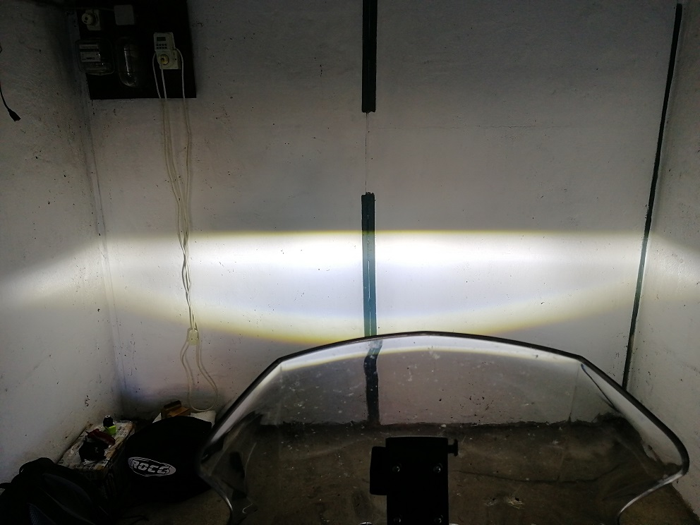

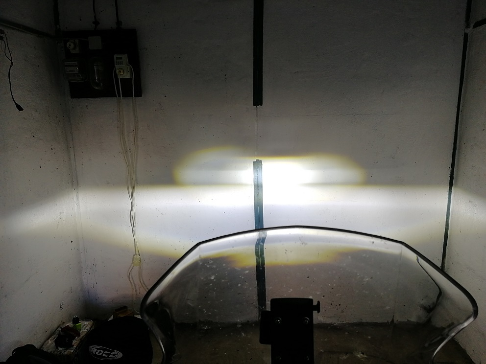

Natürlich will man sofort wissen wie das Licht ist, also warten bis es dunkel ist und los... Das Abblendlicht ist sehr breit und natürlich hell. Es ist eine deutliche Hell-/Dunkelgrenze vorhanden. Die obere Kante ist eine horizontale Linie und es gibt keine "Anhebung" rechts für Straßenbegrenzung / Verkehrsschilder. Da ich gern in der Fahrwerkseinstellung Fahrer + Gepäck unterwegs bin, habe ich auf "nur Fahrer" umgestellt, damit das Licht etwas höher kommt. Es war vorher gefühlt zu tief. Mit der neuen Einstellung kam auch kein Protest durch entgegenkommende Fahrzeuge per Lichthupe o.ä. Ich werde aber zeitnah zum Freundlichen oder ATU fahren zwecks korrekter Prüfung und Nachjustierung. Wenn man die Befestigung vom Scheinwerfer löst kann man diesen noch etwas nach oben /unten kippen und befestigen.
Das Licht ist für mich in Kurven durch die harte Hell-/Dunkelgrenze gewöhnungsbedürftig. Die obere Kante verschiebt sich bei Kurvenfahrt auf der kurveninneren Seite näher zum Motorrad und befindet sich gefühlt 5m vor dem Motorrad. Da auch kein Streulicht vorhanden ist, ist dahinter finstere dunkle Nacht. Daran muss ich mich gewöhnen bzw. umstellen. Das Fernlicht ist über jeden Zweifel erhaben und schlicht der Hammer. An der Garagenwand sieht man, dass der Lichtkegel des Abblendlichtes von einem hellen Streifen umrahmt und die darin liegende Fläche etwas dunkler "ausgefüllt" wird.
Meine montierten Moto-Bozzo H3 (jetzt mit LED) und Autoswitch via 2x Fernlicht lassen sich nicht mehr schalten. Wurde aber hier im Forum auch schon erwähnt. Ich habe diese erst einmal durch die Option beim Moto-Bozzo auf Dauerlicht mit Zündung ein umgeklemmt und kann sie jetzt zwar nicht ausschalten - hatte sie aber auch vorher immer an. Leider ist schon mal eine H3-LED in Rauch aufgegangen und da ich jetzt nicht mehr abschalten kann bleibt ein ungutes Gefühl... Sicherheitshalber habe ich erst einmal die Absicherung von 15A nach 5A geändert. Über den Winter werde ich mich dransetzen und das Schalten via Fernlicht mit einem Printrelais wieder herstellen.
Fazit
Ich habe mich bewusst für die K25-Version entschieden, da dieser m.M.n. am Besten zum Motorrad passt. Die Bestellung und Lieferung waren problemlos. Die Kosten sind im Verhältnis zum Aufwand und Ergebnis mehr als okay. Es ist mir auch klar, dass selbst ca. 230€ Euro viel Geld sind und nicht jeder sich das eben mal so leisten und im schlimmsten Fall abschreiben kann. Ich habe auch lange überlegt... Der Einbau ist aufgrund der Passgenauigkeit in 30 Minuten erledigt. Leider fehlt eine Leuchtweitenregulierung, dass war aber vorher schon klar. Ich bin mit dem Ergebnis zufrieden und die Anschaffung hat sich für mich gelohnt. Der nächste Weg wird mich zur Überprüfung und ggf. Justierung der Scheinwerfer führen - ich will niemanden blenden. Und ich bin auf den TÜV gespannt. Anbei noch ein paar Bilder.
Und: Ich weiss das ich mit einem fragwürdigen Teil aus China unterwegs bin und zu allem Übel noch mit H3-LED in den Moto-Bozzo. Das ist aber allein meine Entscheidung und nicht Gegenstand hier. Zumindest hätte ich gern einen derartigen Scheinwerfer im K25-Look aus Europa von einem namenhaften Hersteller zu einem vertretbaren Preis (300-350€) eingebaut, aber den gibt es leider nicht. Und mir eine LC zuzulegen kommt erst in Frage wenn diese vom Motorgeräuschen her so läuft wie meine Lufti. Ich werde aber alles tun um andere Verkehrsteilnehmer nicht zu blenden oder anderweitig zu gefährden. Das bin ich mir, euch und allen anderen einfach schuldig. Im schlimmsten Fall fliegt der Scheinwerfer eben wieder raus...
Ein Licht-Vergleich mit der K50-Version und des Scheinwerfers der LC wären mal interessant.
Schönen Gruß
