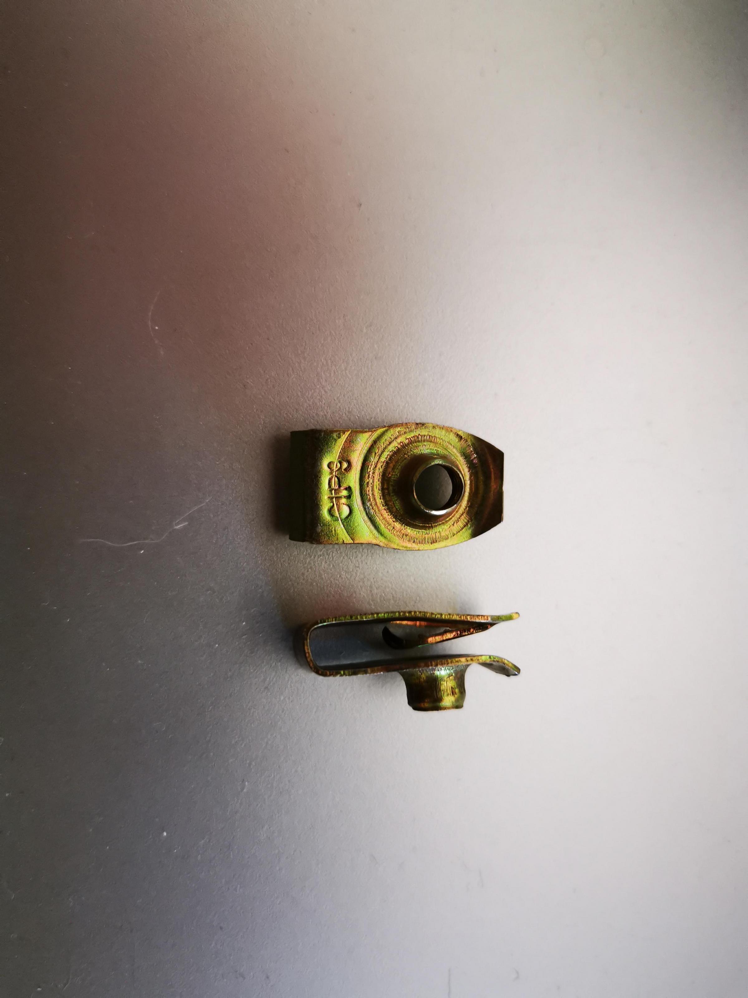

Hallo zusammen,
Ich habe gestern meinen über Amazon bekommen. An der unteren Seite habe ich weder ein rundes noch ein ovales Loch. Was mache ich eigentlich mit den Clips? Danke für eine kurze RückmeldungIMG_20190714_092632.jpg

So. Ohne Clips angebaut. Ca 30 Minuten benötigt. Probefahrt erledigt. Dunkele Tunnel können demnächst kommen :cool:

Aha! K50 also. Lieber Teili, wir schreiben hier den ganzen Fred über die LUFTgekühlte und den K25 SW obwohl der Startpost diesen "K50-SW" angesprochen hat.
Da wirfst du jetzt nach 821 Post's zu dem Thema diese Käfigmuttern in die Luft und stellst Fragen, obwohl du den SW offenbar zu deiner Zufriedenheit ohne diese "Clipse" montiert hast.
Was du damit machen kannst? Also ich bitte dich, je nach Tagesverfassung könnte ich dir viele Möglichkeiten aufzählen.
Einige derer würden dir bestimmt nicht gefallen.
Blättere doch bitte einmal zurück und schau, ob und wie sich jemand zu dem K50-SW in der K25 geäussert hat.
Vielleicht findet sich ja ein Kommentar über deine Clipse und deren Verwendung, falls diese wie bei dir nach der Montage übriggeblieben sind.
Den ganzen Wust magst du nicht lesen, weil es dir zuviel erscheint, was andere an Erfahrungen geschrieben haben?
Ja dann steht dir ein harter Weg bevor, denn dann musst du tatsächlich das Orakel befragen, den Ältesten einen fetten Braten bringen, ... NEIN, Jungfrauen opfern wir heute nicht mehr, aber vielleicht denkst du auch nur kurz nach und entscheidest dich, diese Clipse in die Allerweltskiste zu packen, bis du sie tatsächlich irgendwann für irgendetwas brauchst.
Dann kannst du sie rausnehmen, weil du dich an jetzt erinnerst, schmunzelst kurz und nimmst sie einfach, für was auch immer sie gut sein können.

Hallo Dangerpepe,
vielen Dank für deinen überaus hilfreichen Kommentar.
Ich muss dir allerdings die Illusion bezüglich meiner Lesegewohnheit nehmen. Ich habe nämlich den gesamten Threat von vorne bis hinten gelesen, manche Beiträge sogar mehrfach.
Die von mir abgebildeten Clipse waren mit in der Verpackung und ich hatte und habe keine Ahnung wofür die dabei sind. Konnte ich in diesem Threat auch nirgends finden. Ich habe hier zwar zwischenzeitlich mal was von Clips gelesen aber ich denke da ging es um die mit denen die Tachoeinheit befestigt ist.Wenn du geschaut hättest, dann hättest du gesehen das meine Anfrage nach den Clipsen um 10:31 gepostet habe. Ich bin halt kein Handwerksmeister und scheue mich auch nicht zu Fragen wenn ich mal was nicht weiß. Wer damit ein Problem hat soll es ignorieren.
Ca 14:46 habe ich dann gepostet, dass ich es nun eingebaut habe. Also gefragt, gewartet und gehandelt
K50? K25? Steht nix in der Beschreibung. Fakt ist aber, der Scheinwerfer hängt nun in einer 2010er Adventure welche Luft- Ölgekühlt ist und damit eindeutig eine K25. Im Beitrag 323 wurde übrigens erstmalig zwischen SW der Bauart K25 und K50 unterschieden. Ist also alles andere als nur ein Eingangspost welcher sich auf die Bauart K50 bezieht. Im Übrigen wurden hier nicht nur die China-SW K25 und K50 behandelt sondern auch von Matotec und H7 mit hoher Lichtausbeute.
Zum guten Schluß: Wenn man keinen konstruktiven Beitrag leisten kann oder will sondern nur rumstänkern möchte dann bitte im Off Topic Bereich.
Ich glaube du bist da auch nicht so ganz auf dem richtigen Weg. Denn es geht in diesem Fred um beide Varianten.
Was die abgebildeten Clipse an geht, sind die zur Befestigung des SW gedacht. Die mir, nur rein zur Info, nicht zugesagt haben und ich deshalb eigene entworfen habe. Die aber für die K50 Variante sind. Auch innerhalb dieser über 800 Posts zu entnehmen.
In diesem Sinne, viel Erfolg beim Fred komplett lesen oder durch stöbern.
