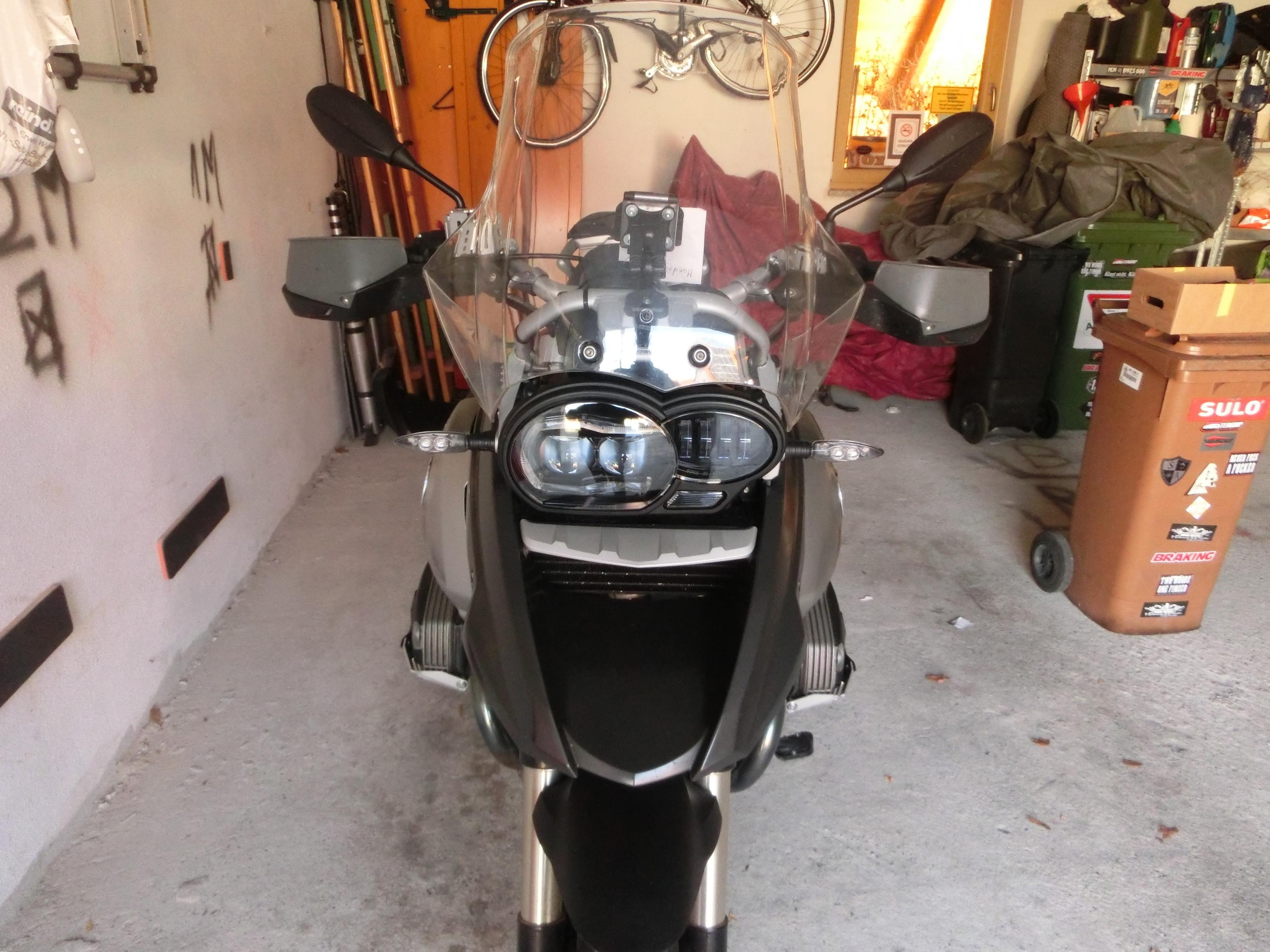

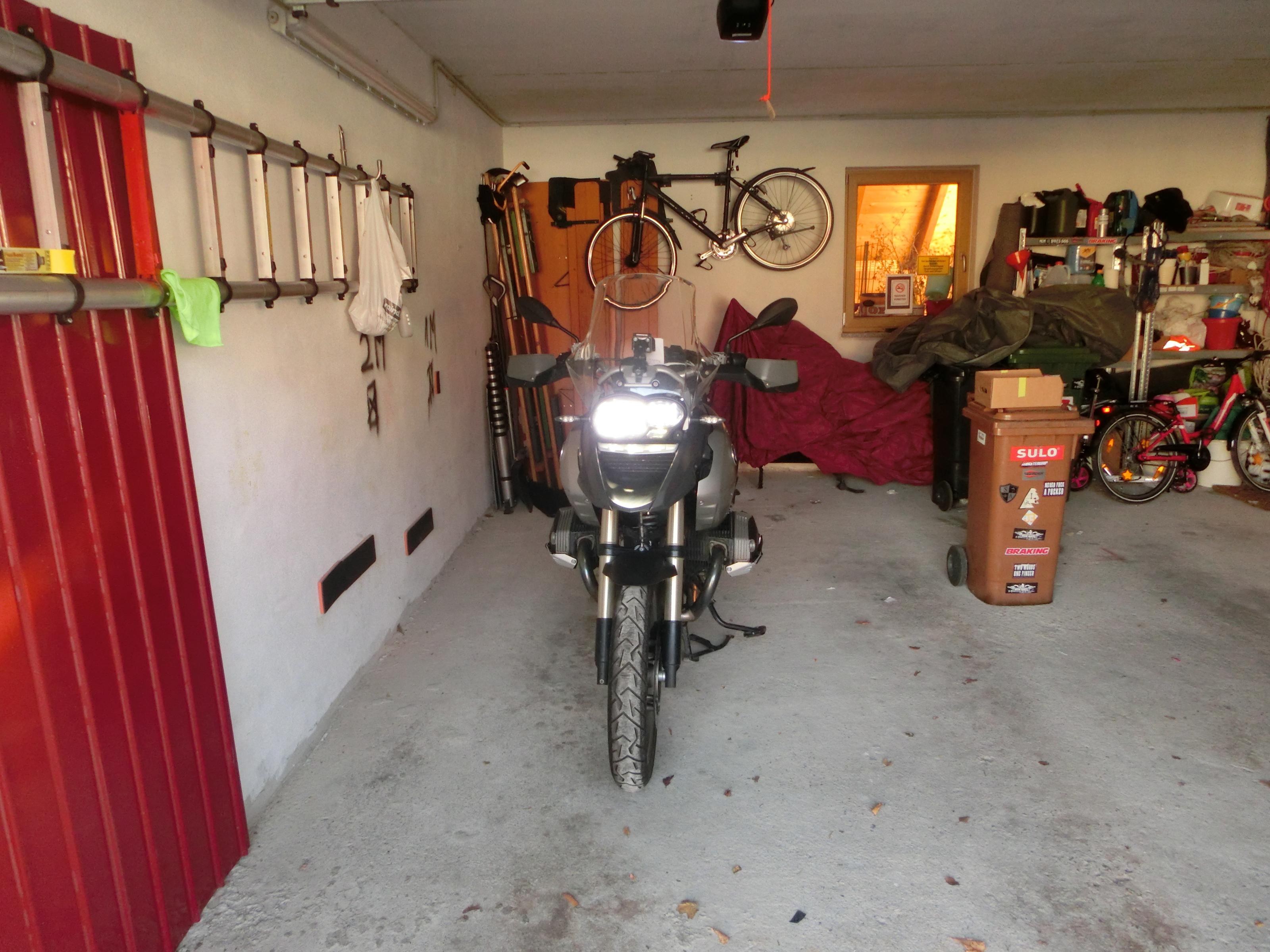

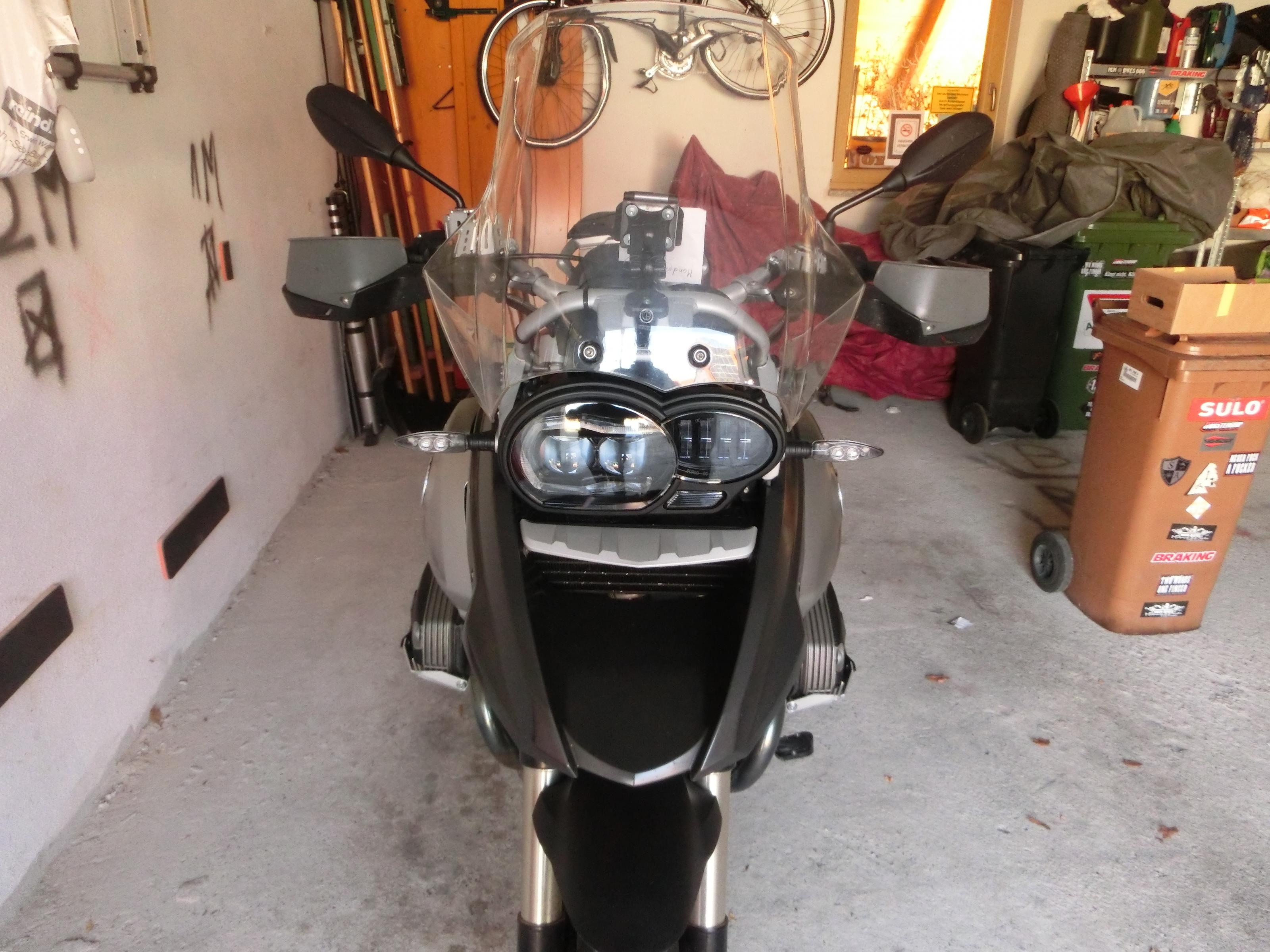

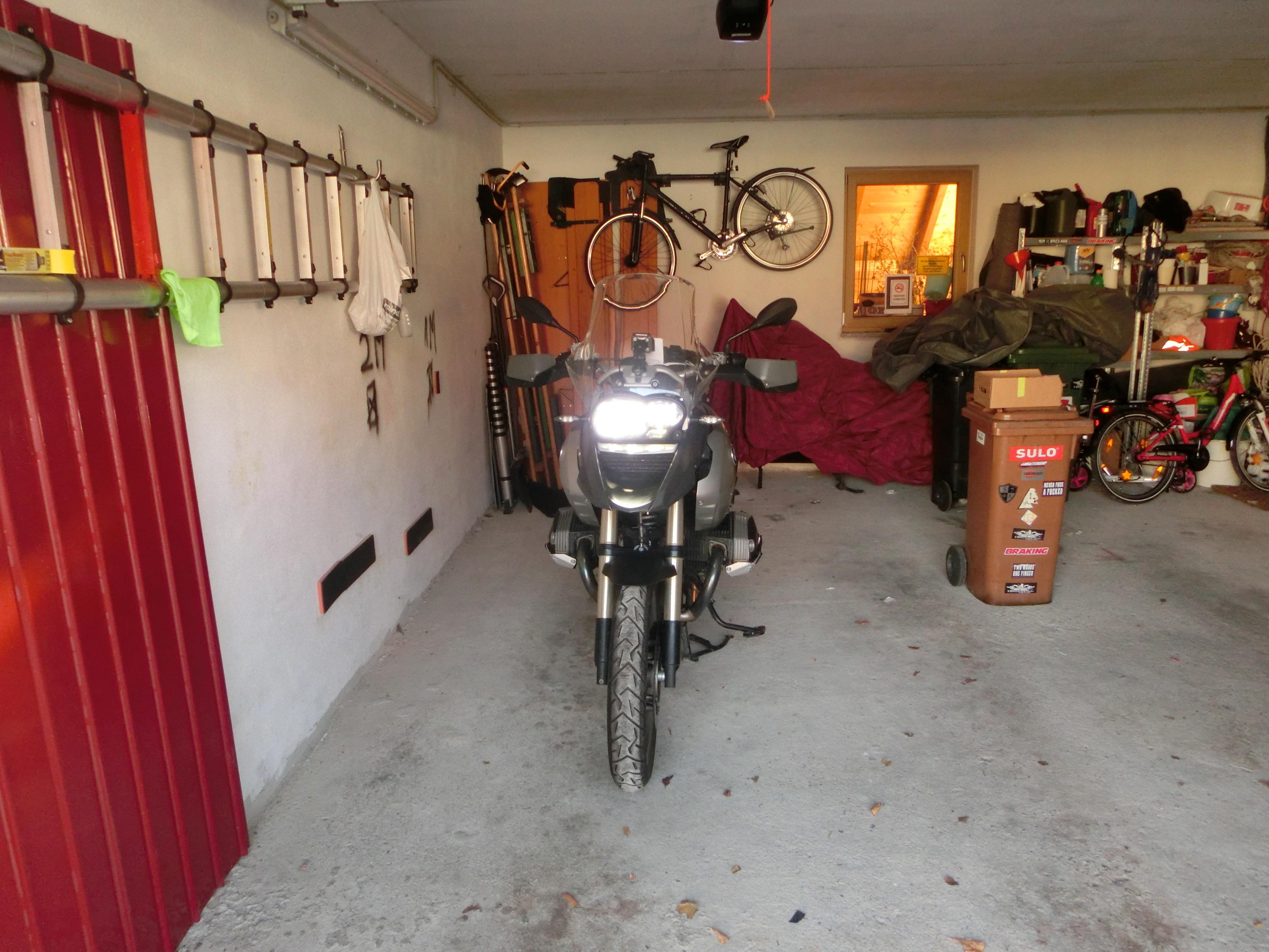

Ich habe fertig:p
Ging einfacher als gedacht.
Einbauzeit knapp 15 min ( Windschild wurde auch mit demontiert)
Habe die original Gummibuchsen verwendet, halten super
Anhang anzeigen 297879Anhang anzeigen 297880
Verzeiht mir die Unordung in der Garage
Achja bevor Fragen kommen, dahinter unter der roten Abdeckung
steht ne Honda CB 750 RC 42 Sevenfifty
Habe mich nun doch für die Befestigungsvariante von GS-Dirgi entschieden, hält auf Dauer besser. Durch das Langloch, dass benötigt und die Verstellung des SW doch etwas zu können, kann ich denn Original Gummi der zu Fixierung auf dem Nippel sitzen ,weiter nutzen.
