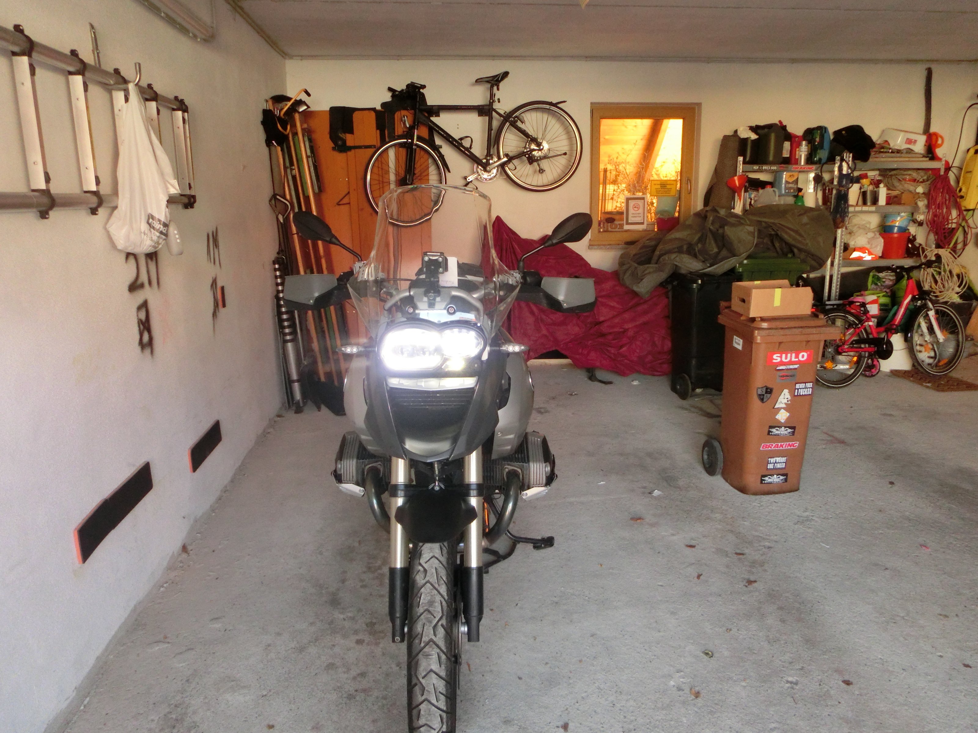

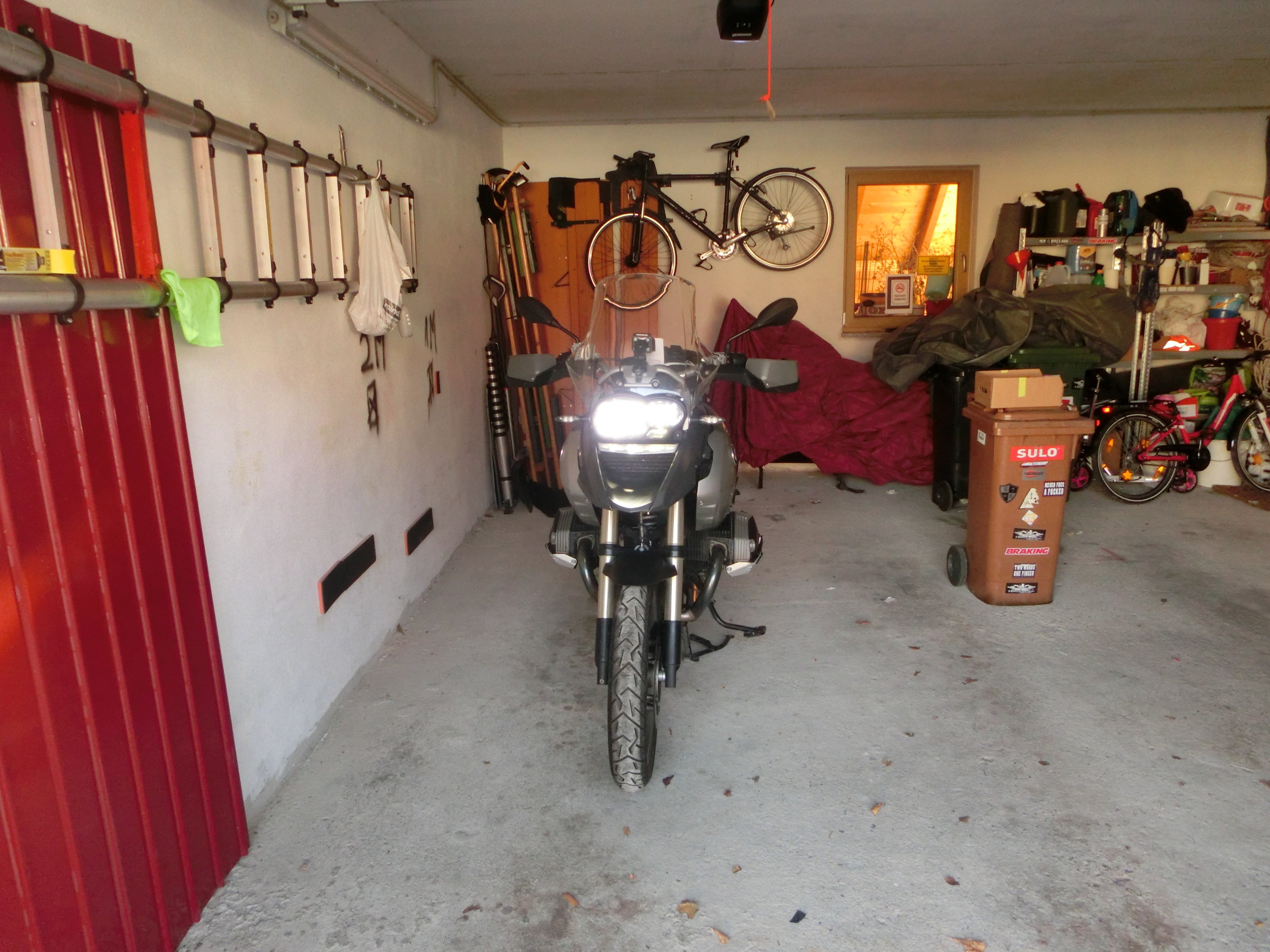

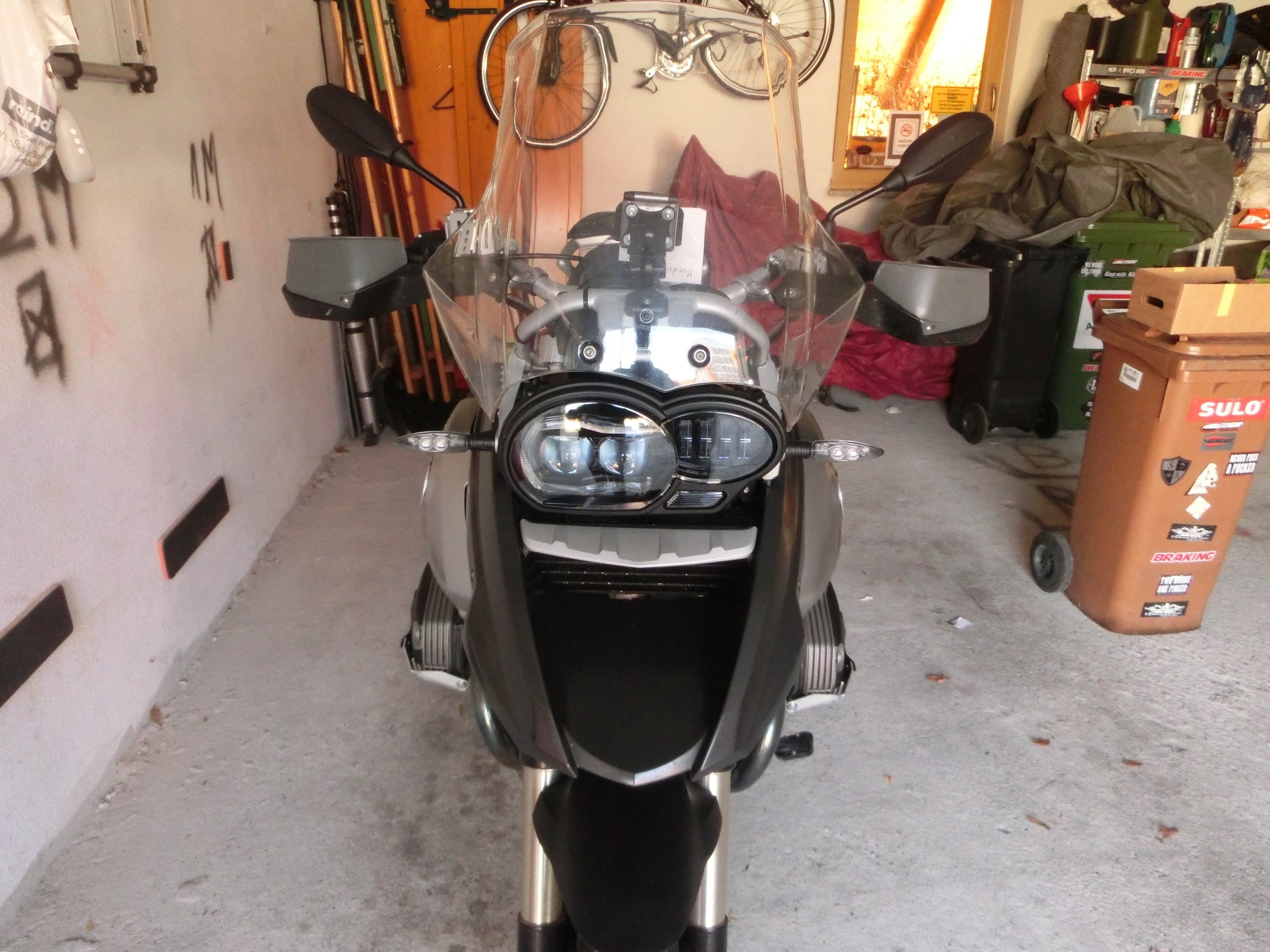

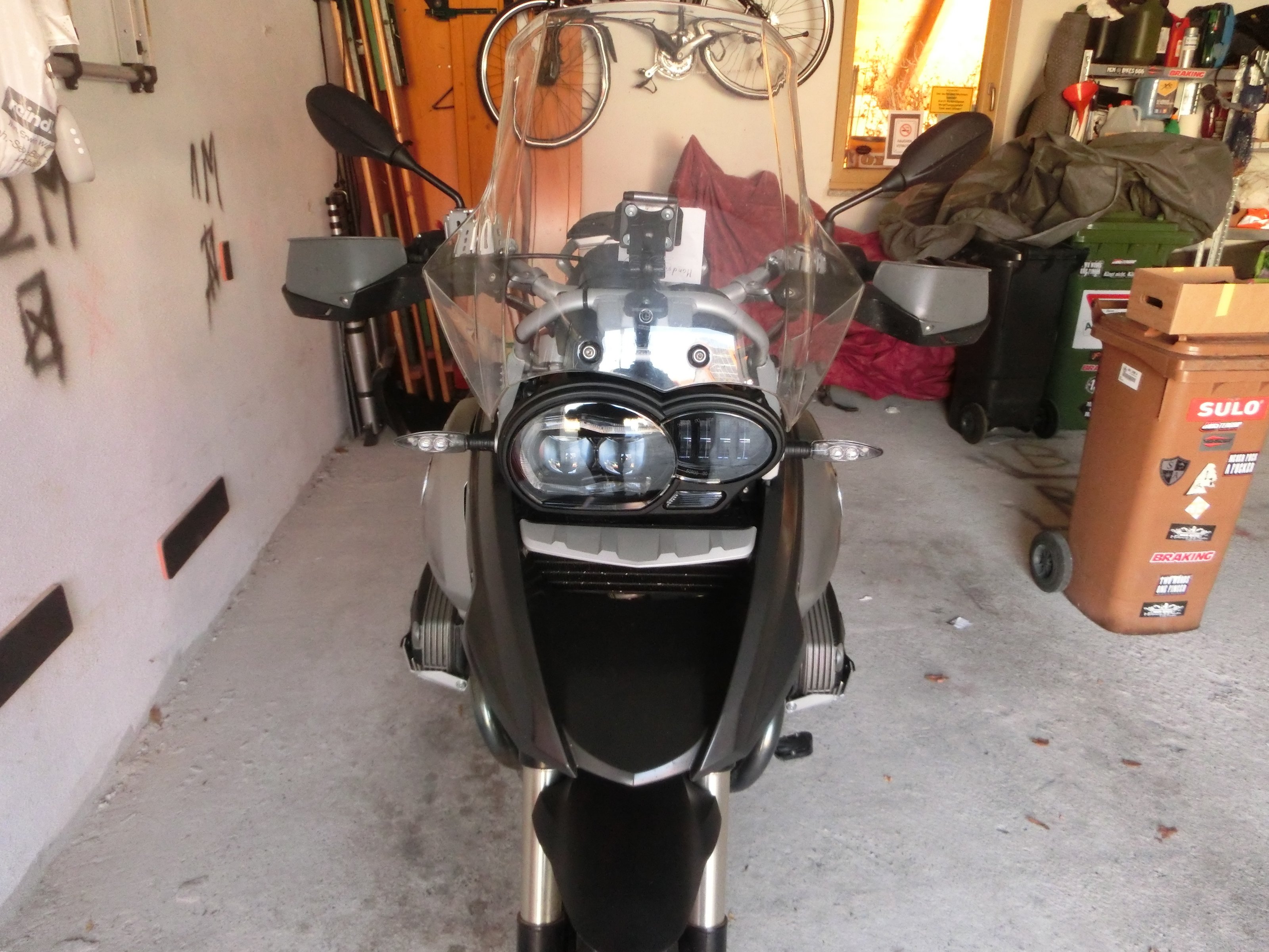

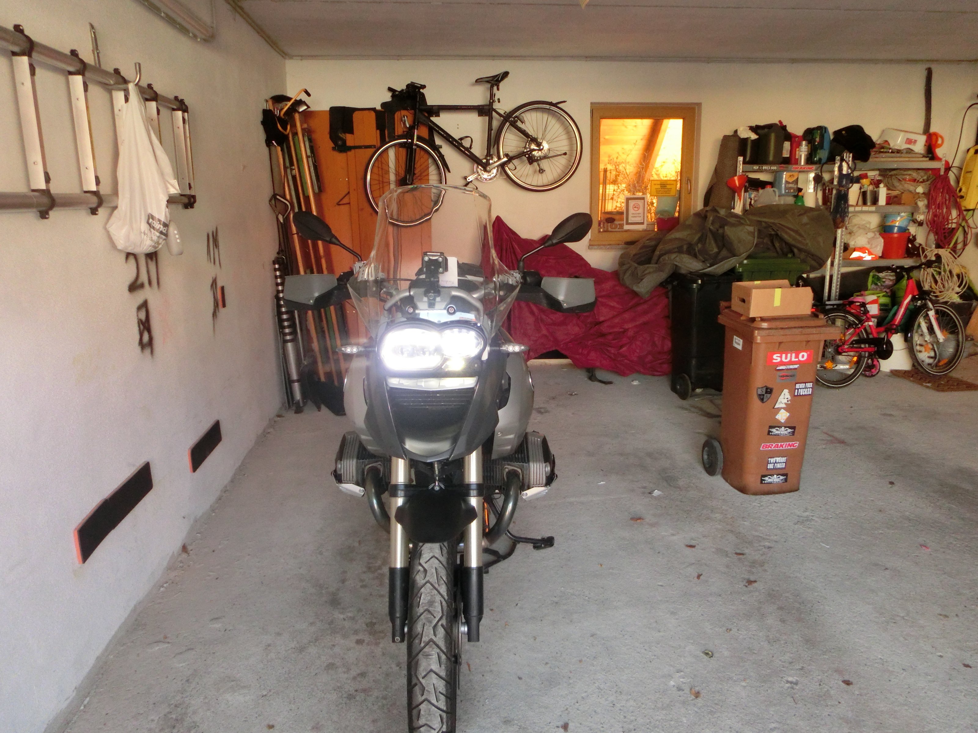

Merci noch ein paar Kleinigkeiten und dann ist Sie endlich fertig

Kannst Du hier mal posten, was genau Du für eine Ausführung gekauft hast und wo Du diese her hast ?

ist der höheneinstellbar?
Das Thema und Lösungen hatte wir schon, er ist nur durch leichtes Kippen verstellbar und das wenn aber zuvor das original Loch ein Langloch gemacht hat , siehe Beitrag 957

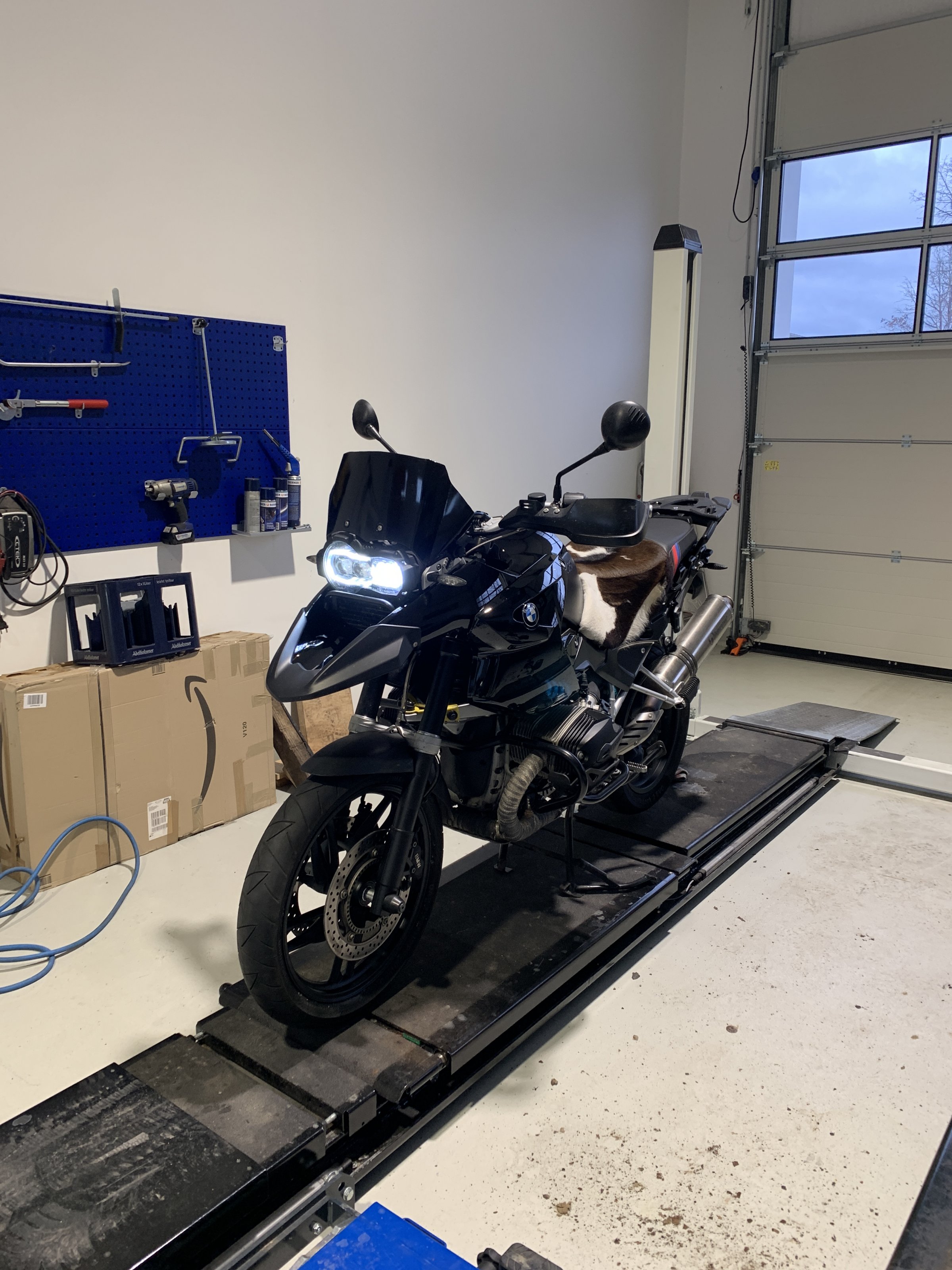

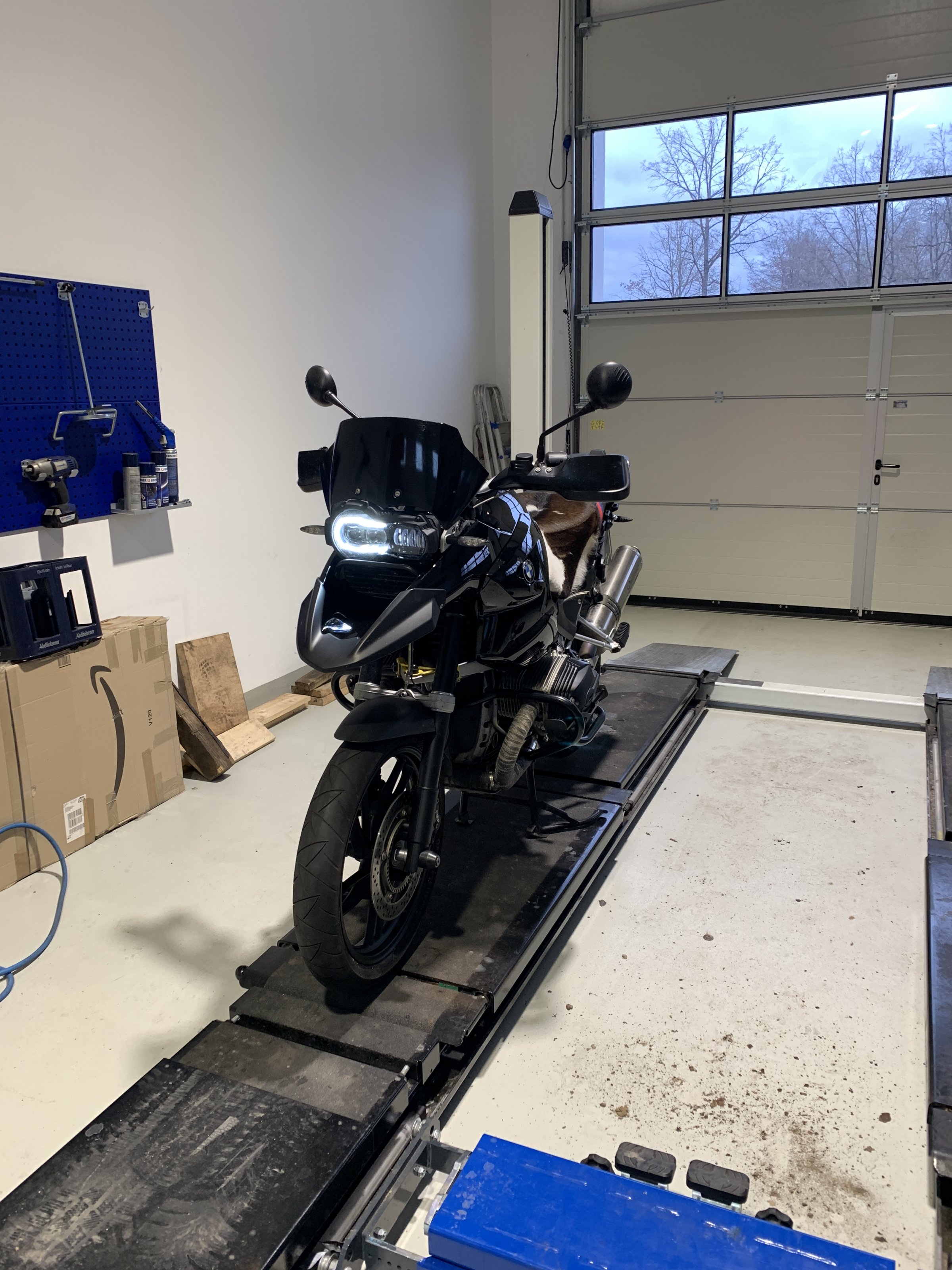

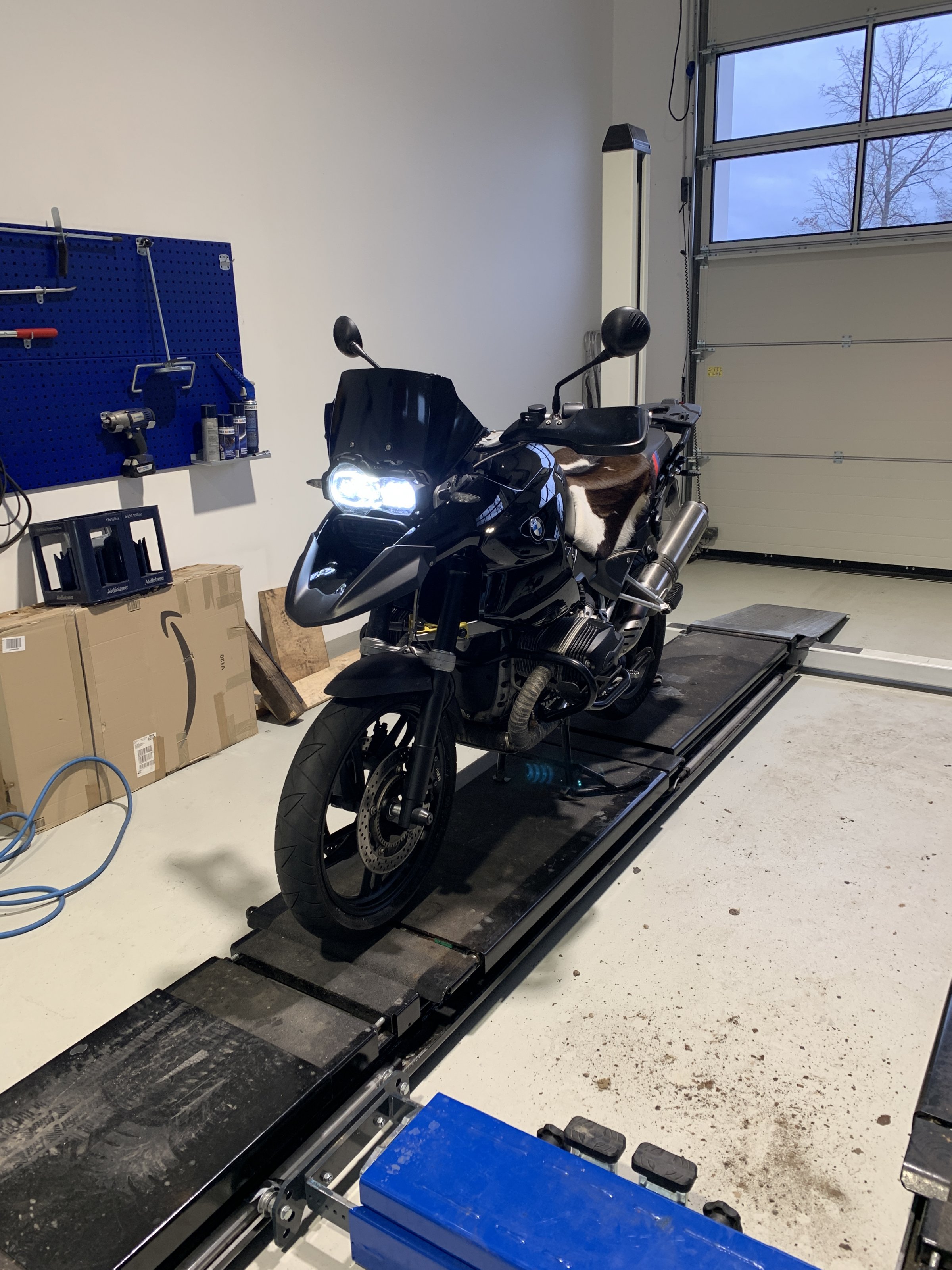

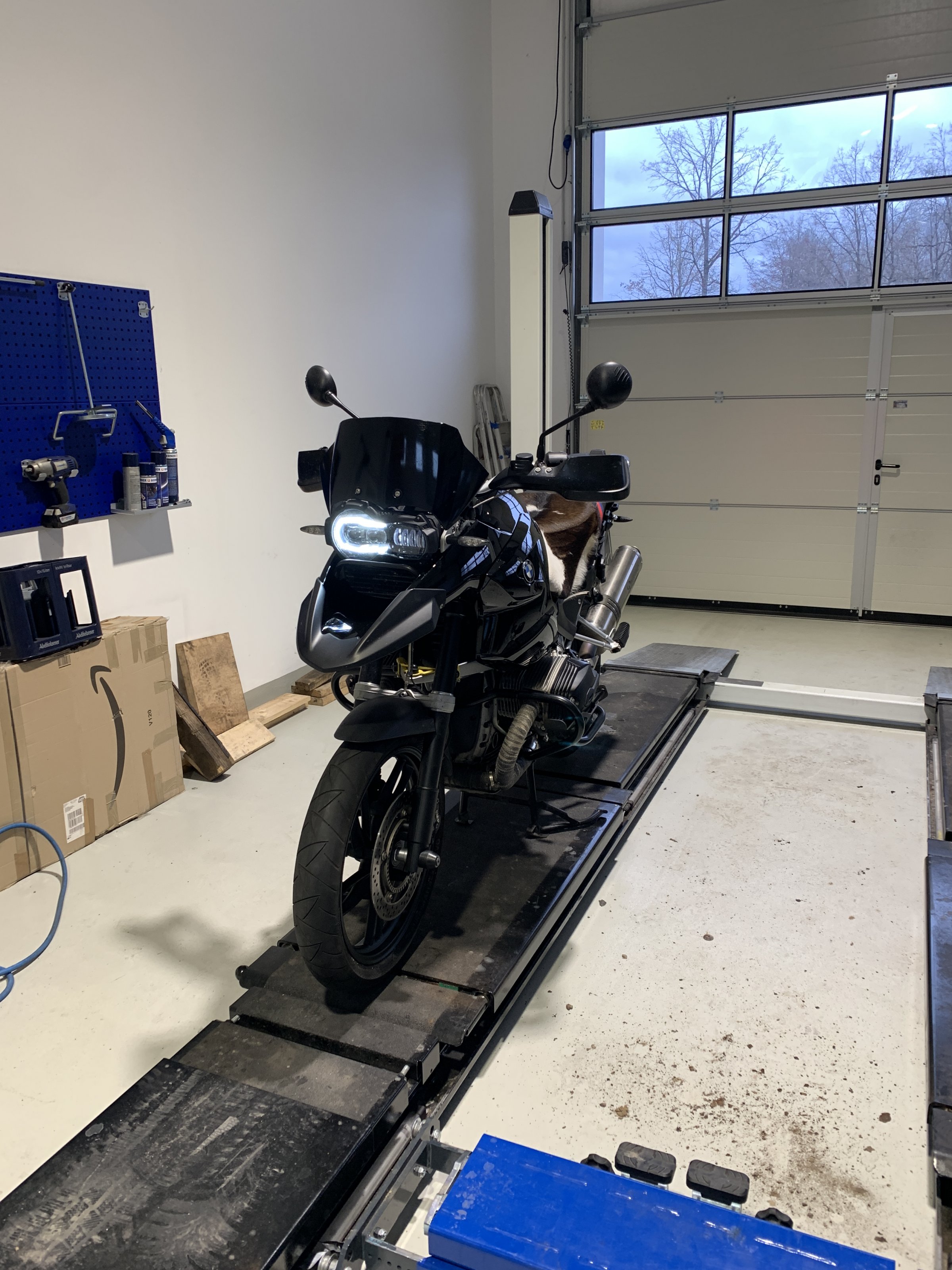

So sieht das Lichtbild bei mir aus

Mir persönlich würde die LC Optik besser gefallen. Hattest Du beim Einbau irgendwelche Probleme ?
Absolut nicht, wie eben schon erwähnt leichtes kippen langt völlig aus für die Einstellung.
