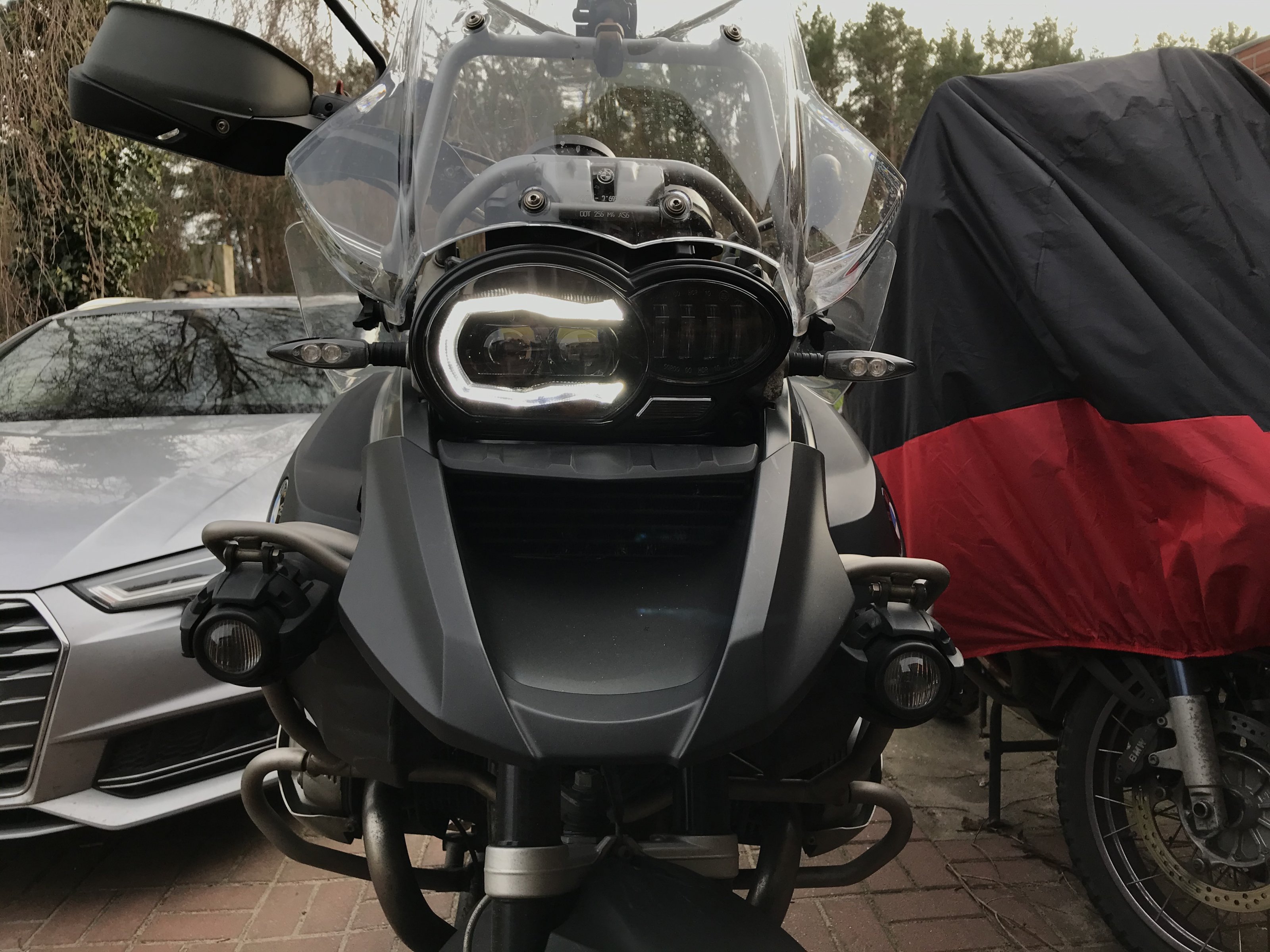

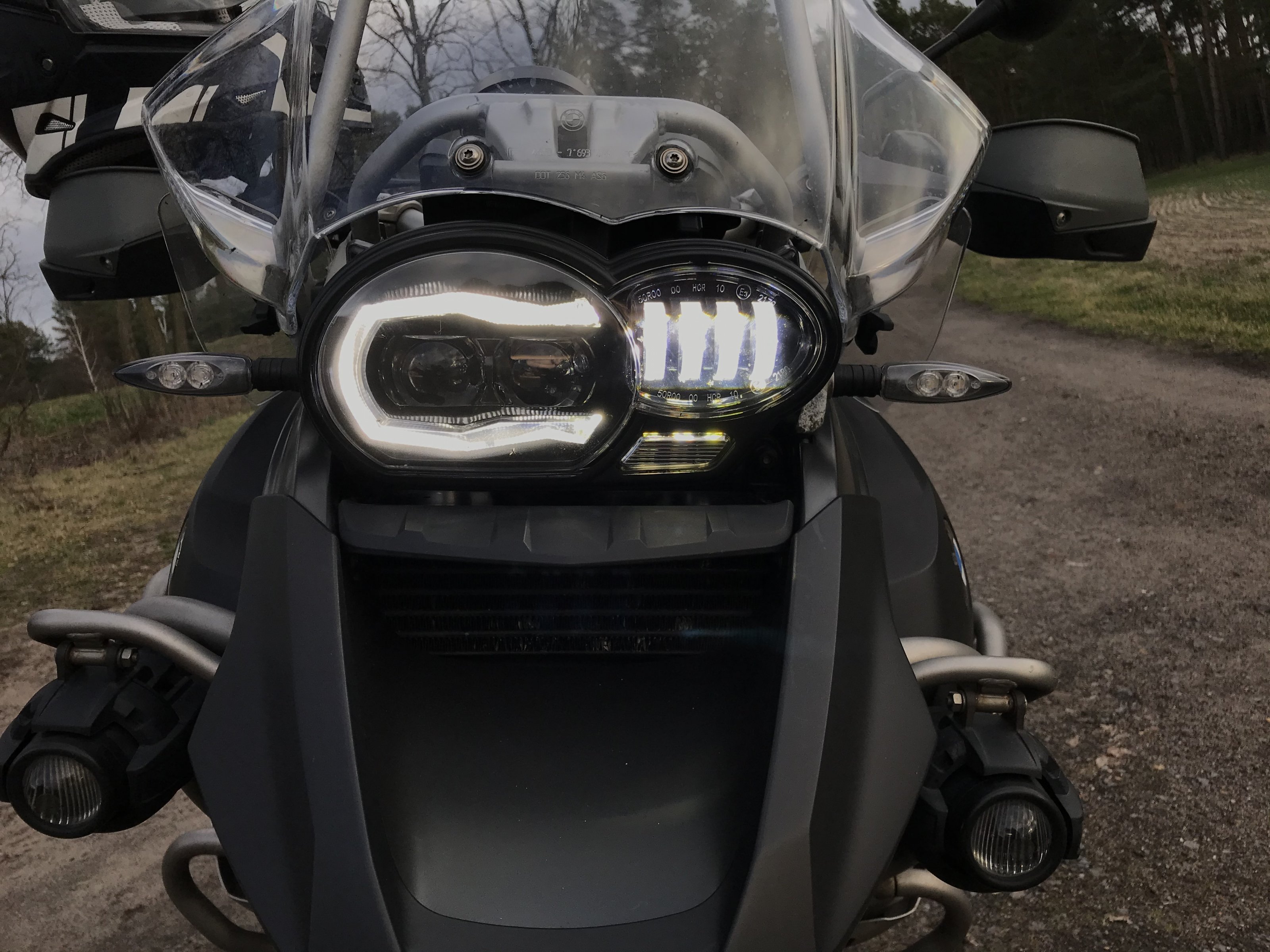

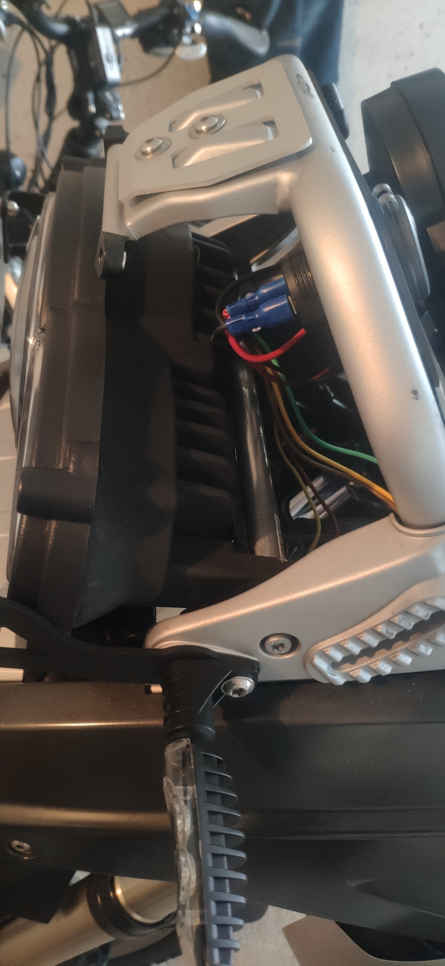

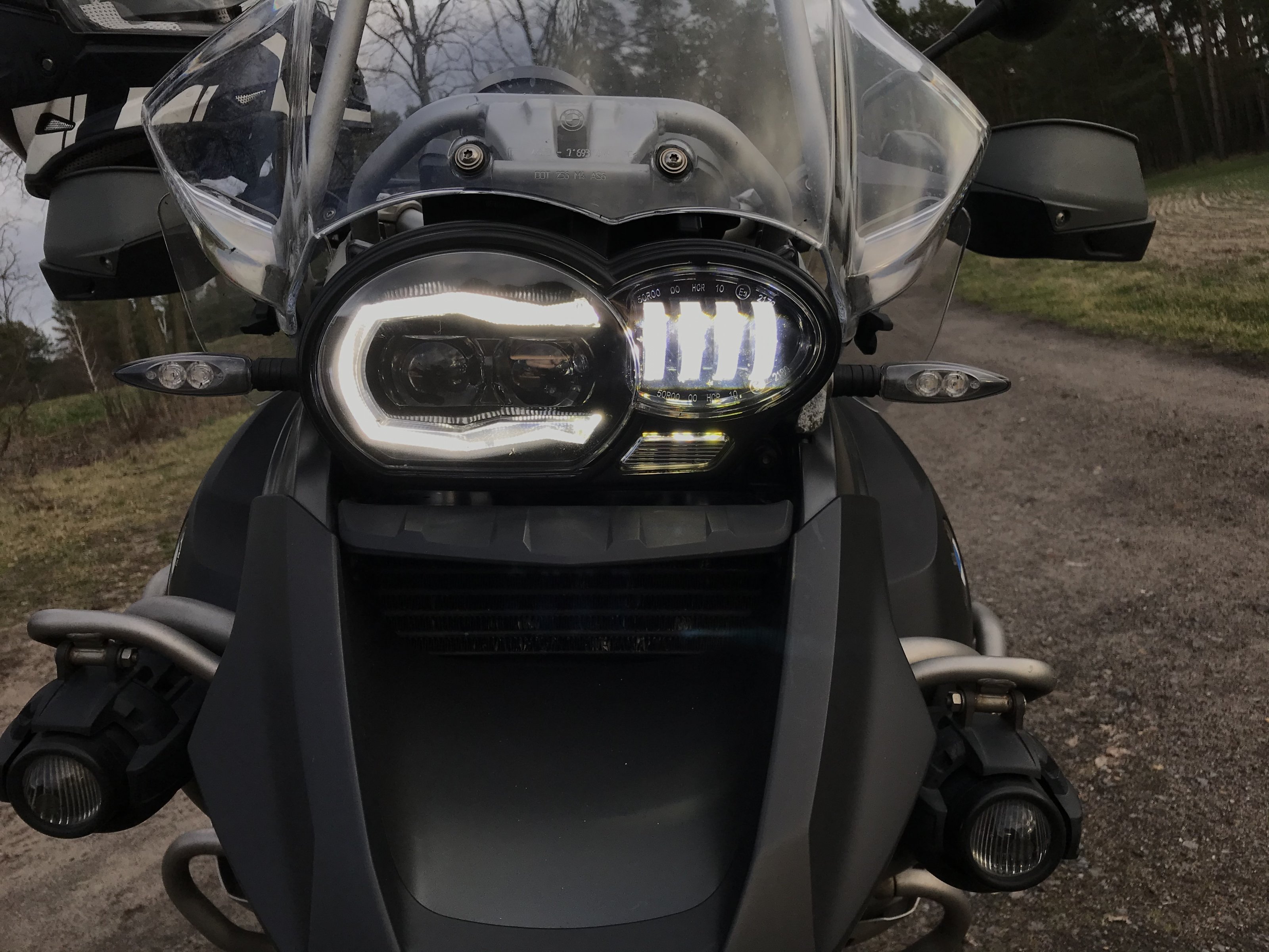

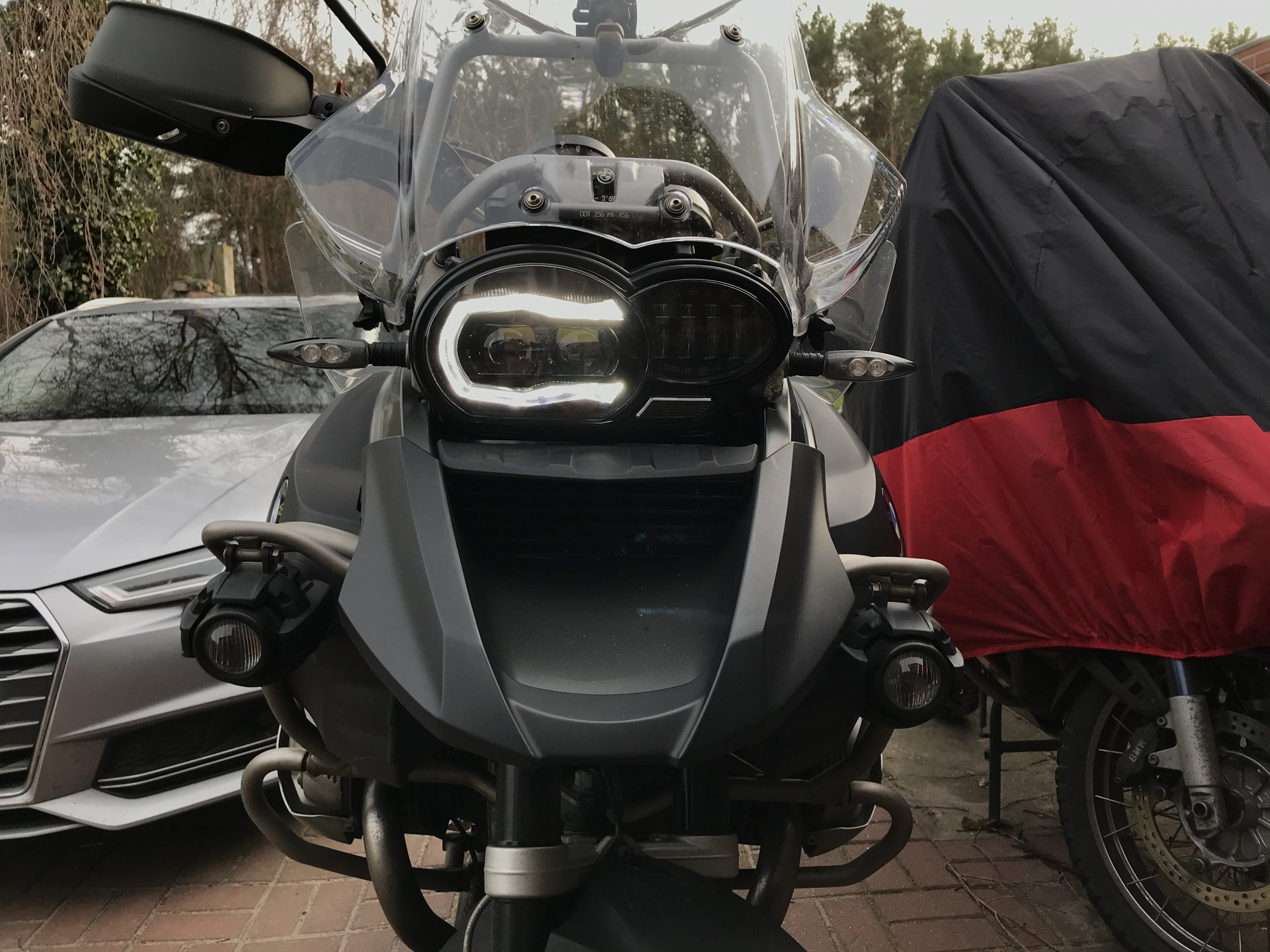

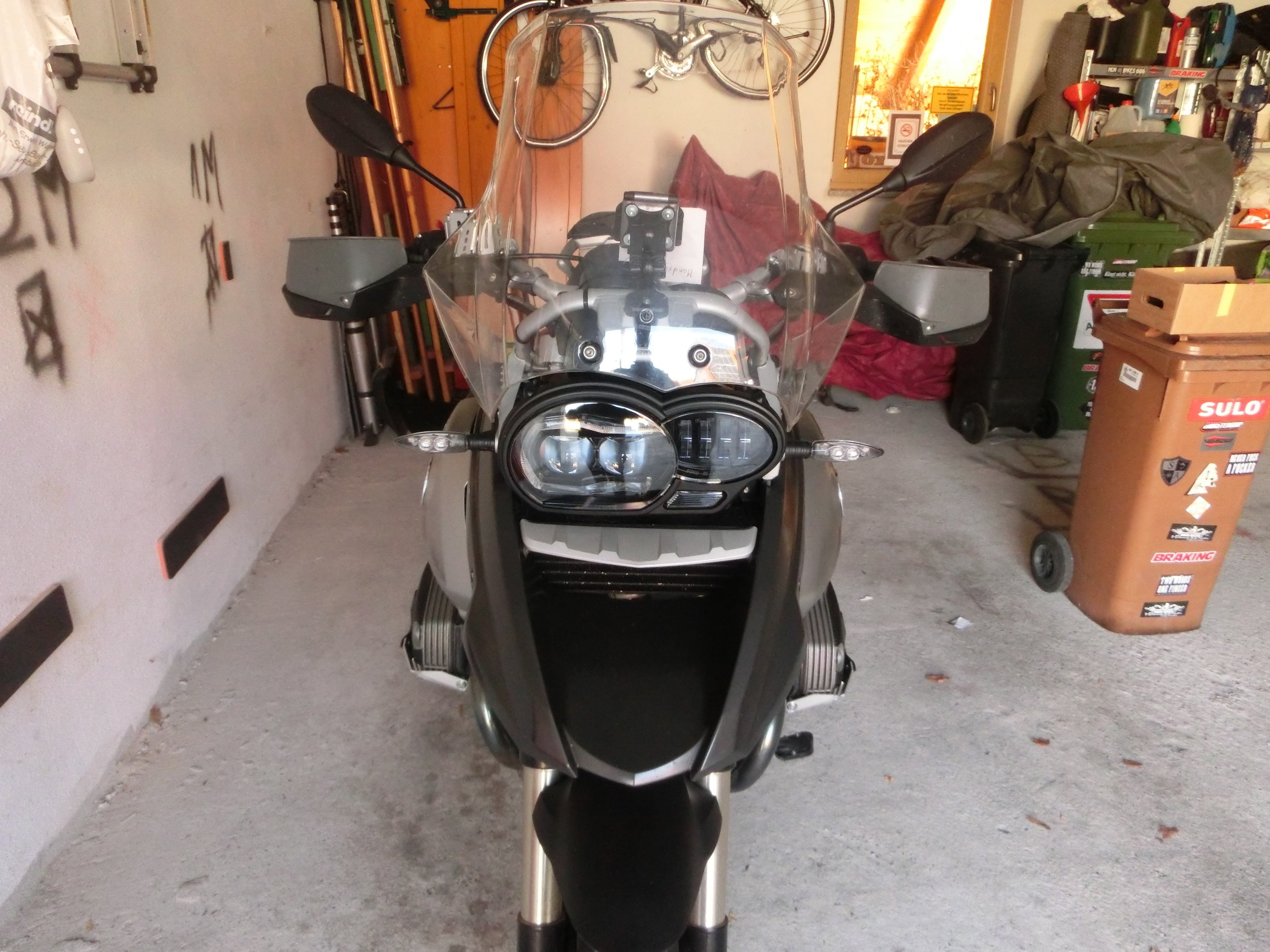

Heute habe ich endlich den neuen LED Scheinwerfer (den ich letzten Sommer gekauft hatte) mal eingebaut.
Ich musste ohnehin ein anderes Kombiinstrument einbauen, da bot sich das an.
Ging sehr einfach und sieht m.E. Sehr gut aus mit der originalen Scheinwerferform.
Allerdings ist die Plasteverbindung an der Instrumentenhalterung alles Andere als vertrauenserweckend.
Ob das hält? Ich hab schon Fälle gesehen, wo das wegbrach...
Hier mal Bildchen...

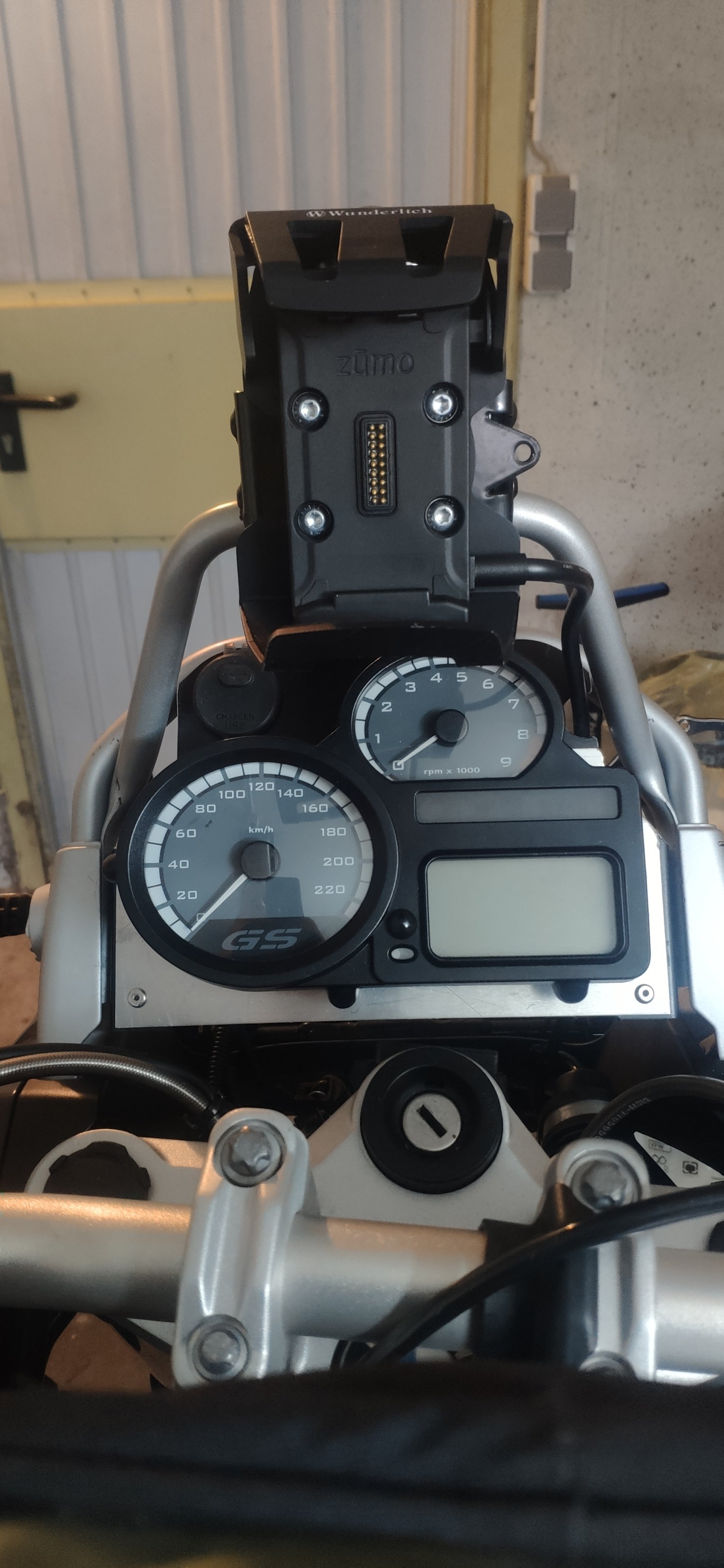

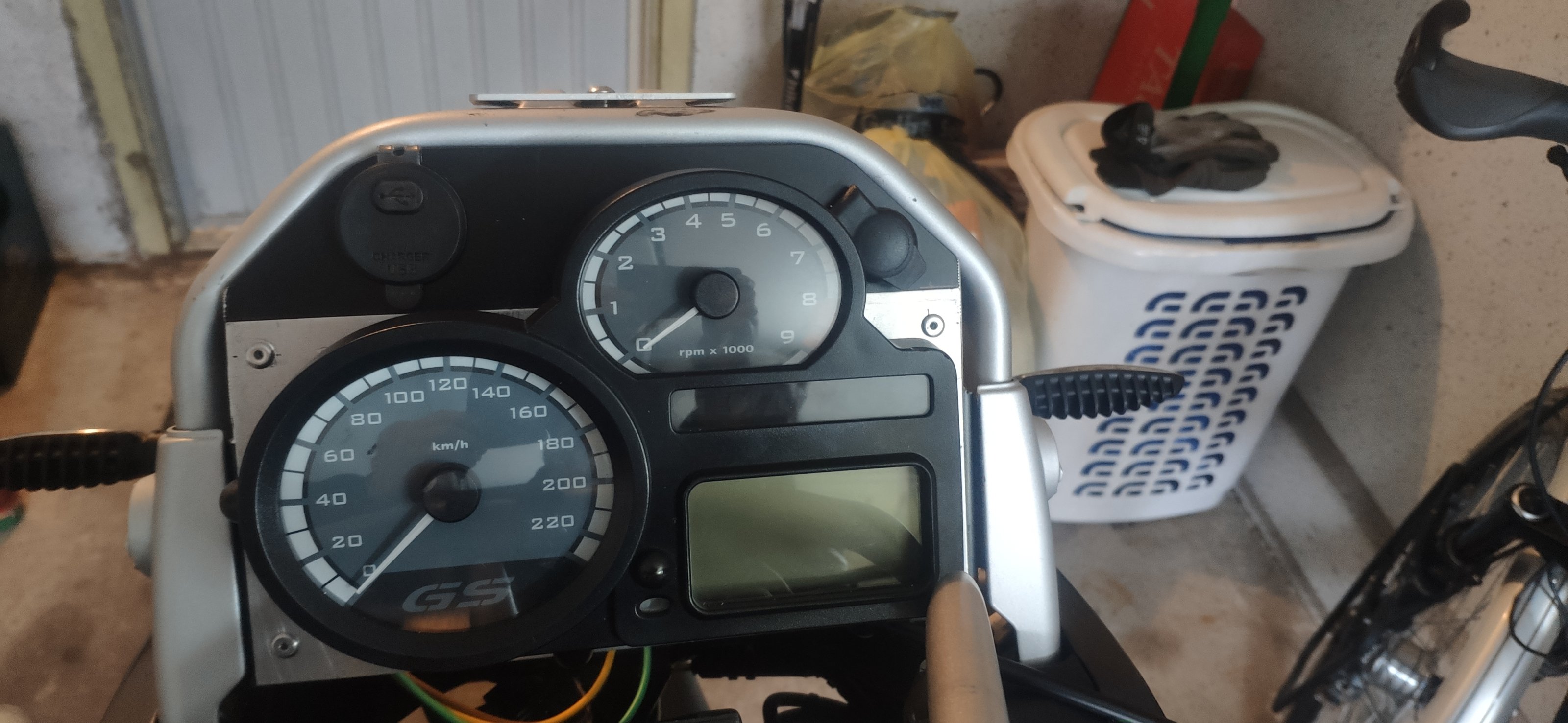

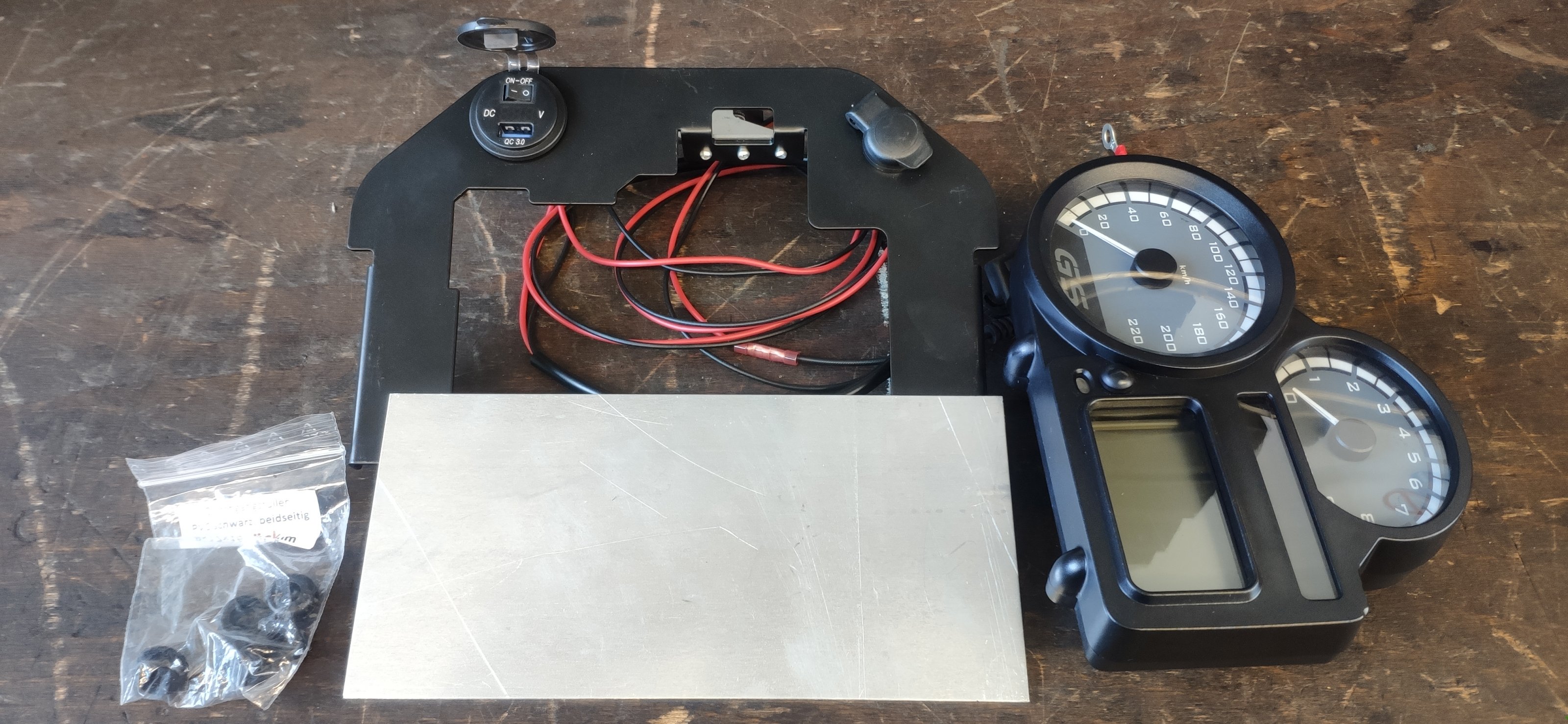

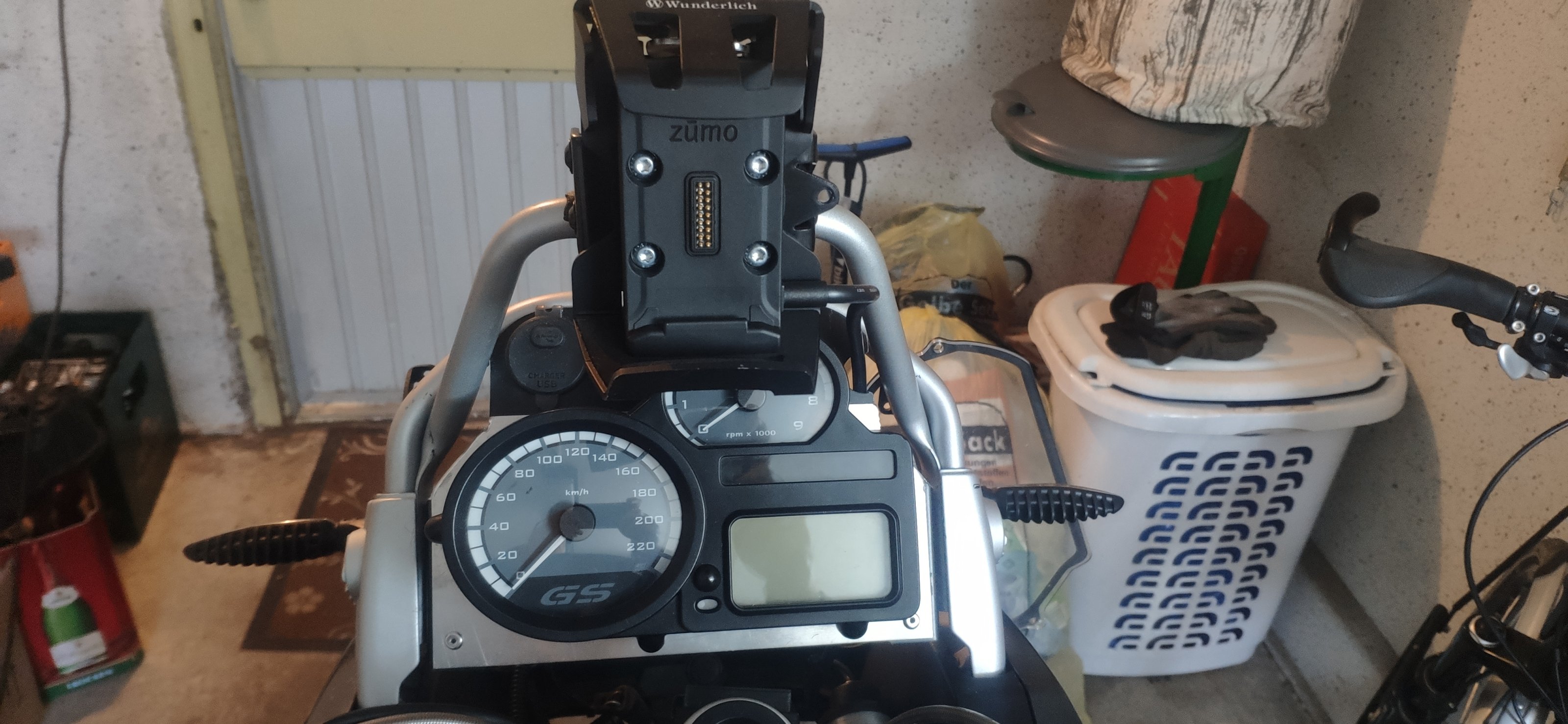

ich habe bei mir auch den LED scheinwerfer montiert und habe die Instrumente auf eine Abdeckplatte von TT montiert mit einer zusätzlichen Querstrebe aus Alu. Bei sind beim anschrauben der Instrumente schon die Schraubenlöcher ausgebrochen. so ist der Scheinwerfer seperat vom Tacho.
Gruss Bernd

Also ich habe die teurer Ausführung von Custemlite, da sind die Halterung aus Alu( Guß) und die Punkte für den Tacho schauen eingentlich top aus.

Ich hab meinen zwar von Ali, aber bei imir ist die Halterung ebenfalls aus Alu.
Nur die Verbindung zum Kombi ist Plastik und nicht richtig vertrauenerweckend.
Aber das Licht ist super und der Einbau war ein Kinderspiel.

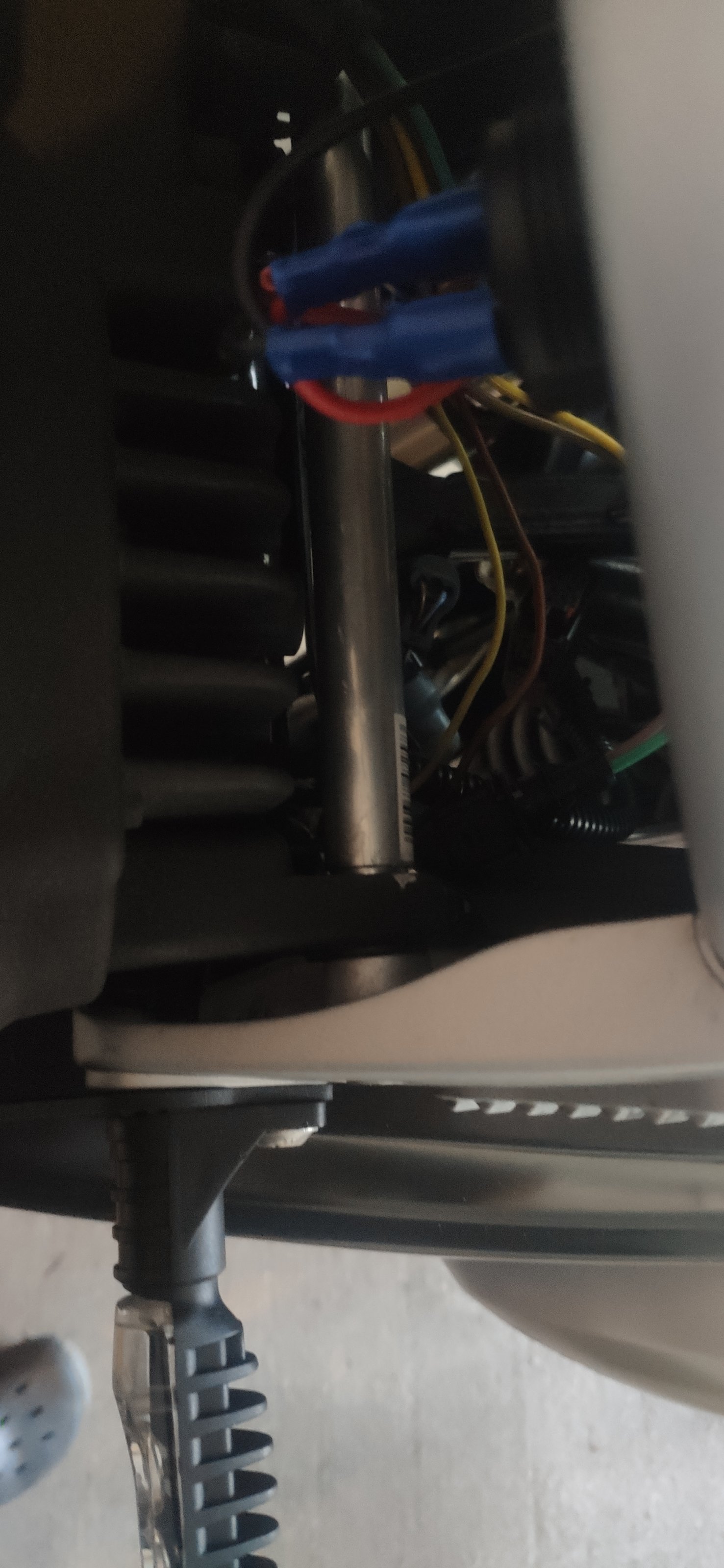

Ich muss mir noch was für die Kabel überlegen. Die hängen etwas doof und ungeschützt unter dem Scheinwerfer herum. Das ist nix für Dauer.
ich habe die Kabel mit geschlitztem Wellschlauch geschützt.
Sieht ganz ordentlich aus, finde ich.

ne nicht zu fest angezogen und auch die richtigen Schrauben genommen. Ich beuge jetzt mit meiner Montage der Armatur das abreissen des ganzen Halters für den Tacho vor ( hat es ja hier schon gegeben ).
Gruss Bernd

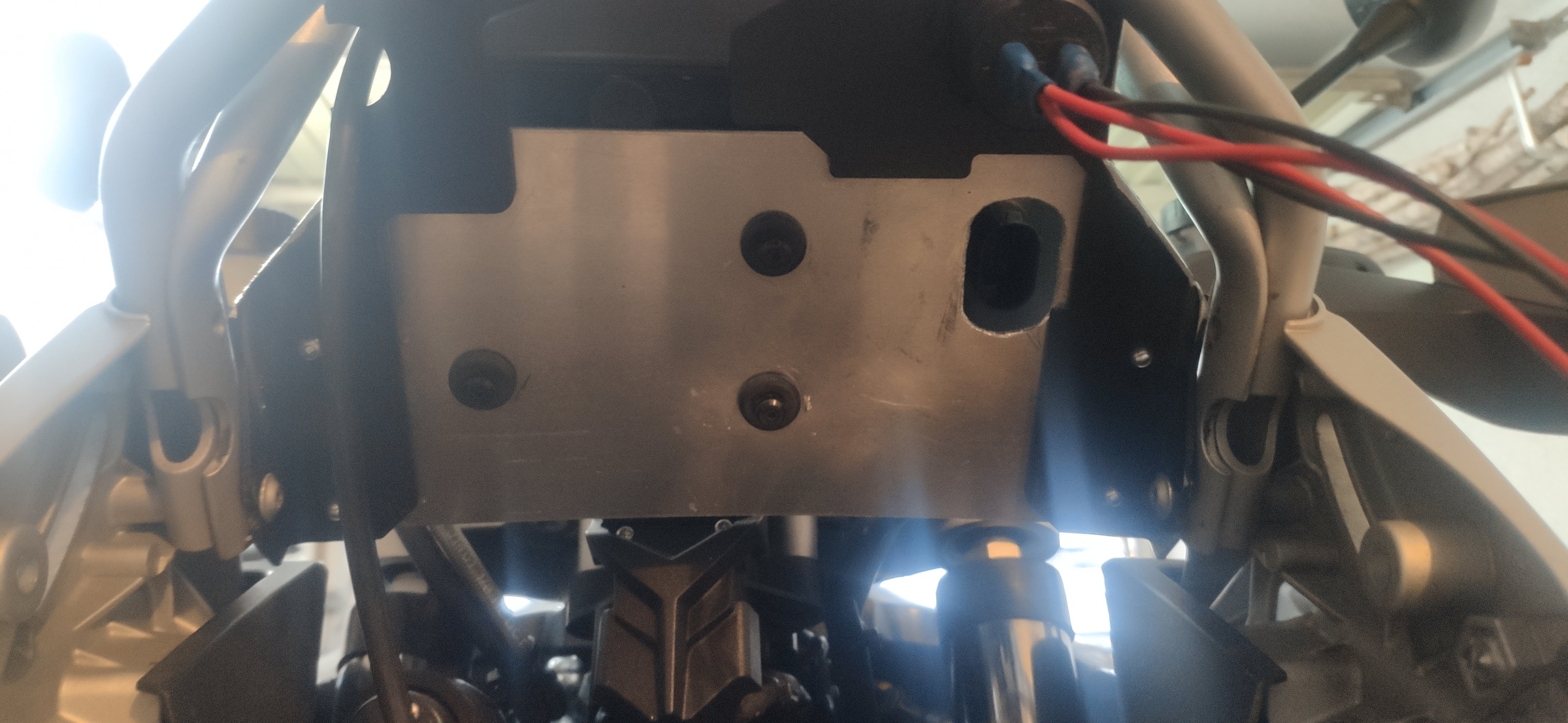

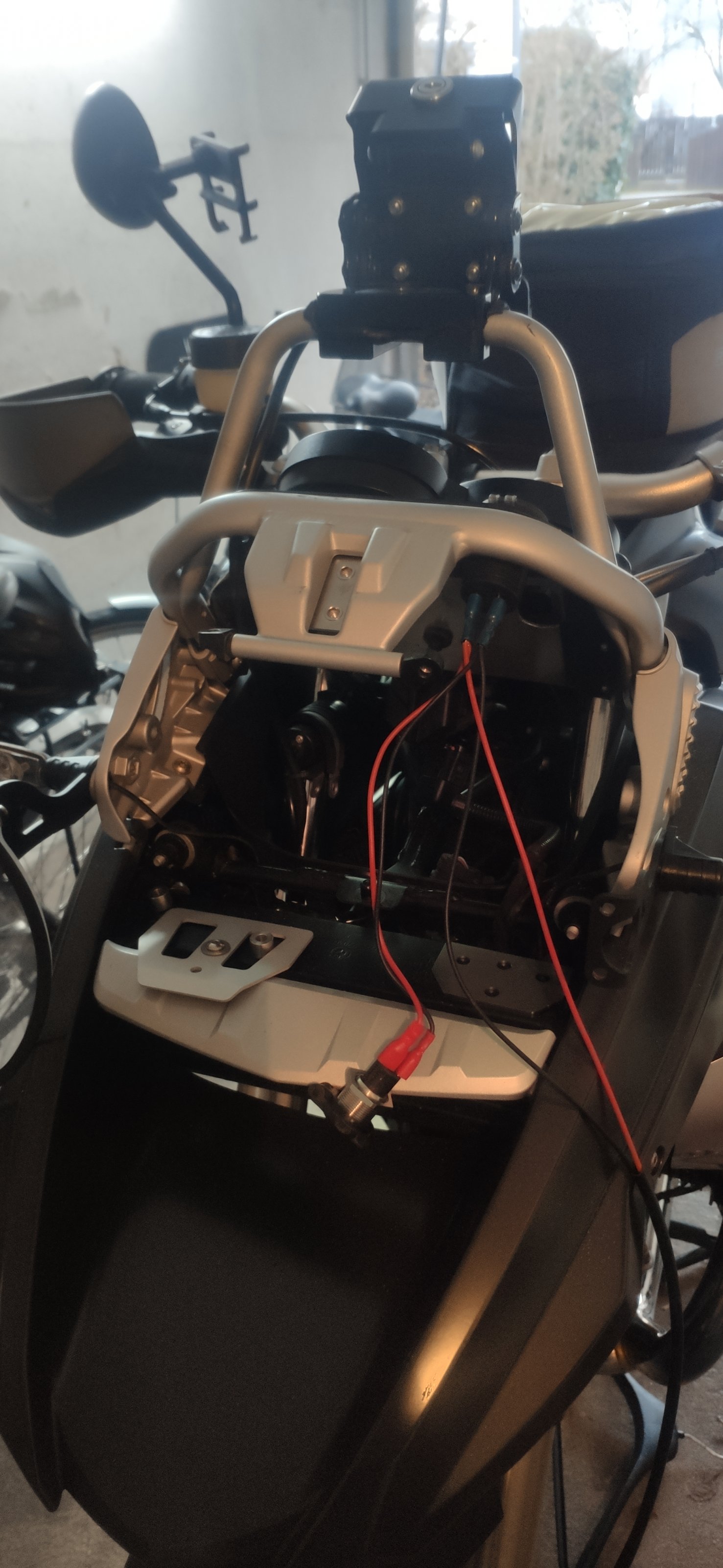

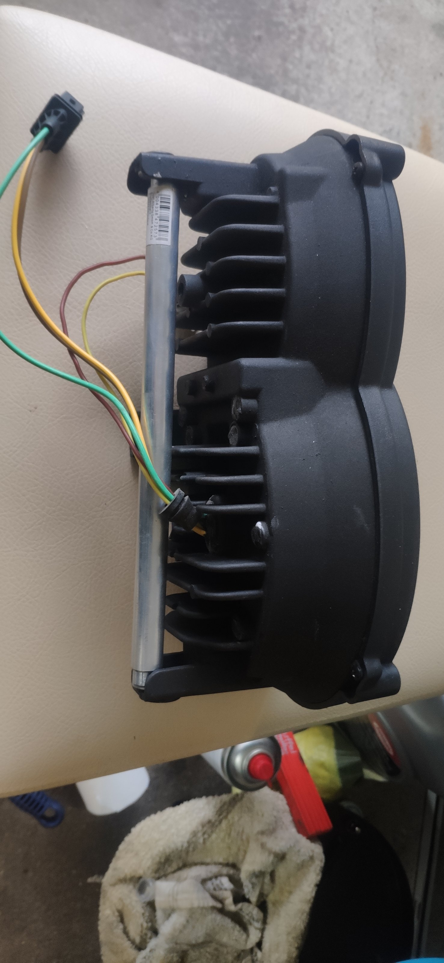

Moinsen,

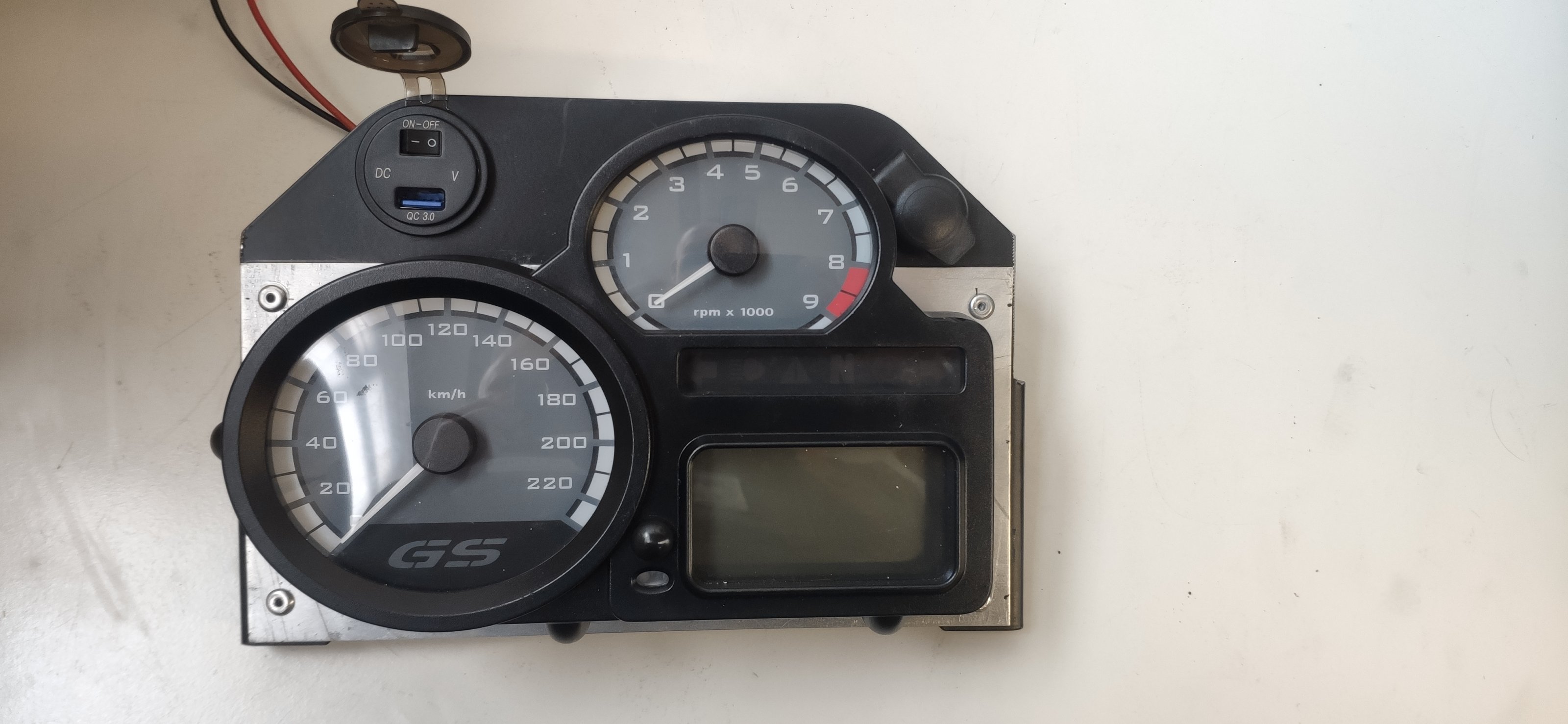

habe Mal wieder weiter gebastelt an meinem LED Scheinwerfer aus der Ling Ling Fabrik, wo ja der Halter für das Instrumentenkombi abgebrochen ist. Jetzt ist alles vom LED Scheinwerfer getrennt.
Ich habe jetzt noch einen neuen unbenutzten LED Brenner aus der Garantielieferung über.
Hat jemand Interesse an dem Scheinwerfer !

Top Arbeit
Und dazu noch den Gelben Chinesen (Sack) gleich mit abgelichtet :p

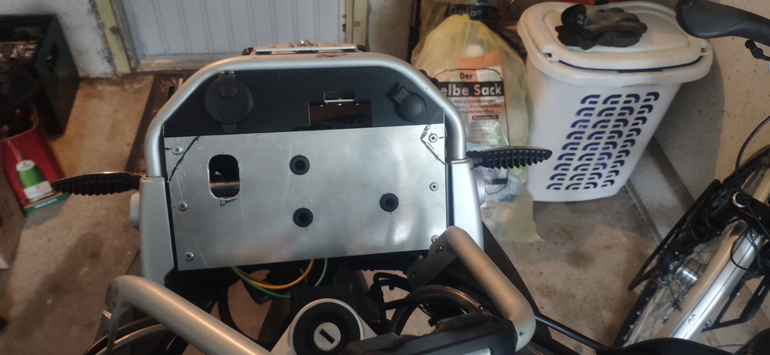

Genau wie ich es gemacht habe vor ein paar Tagen:smile: Mit der Querstrebe ist auch eine gute Idee, werde ich mal so übernehmen!@roi.danton hast Du in das Rohr Gewindeeinsätze gemacht oder ist das Vollmaterial mit geschnittenem Gewinde?
Gruß Bernd
Gruss Bernd
roi.danton
roi.danton
21.05.2019
12
Rheinhessen
R1200GS Luftboxer
Gruß Bernd
Es ist ein Aluminiumrohr. Darin habe ich eine Stahlbuchse mit M6 Gewinde eingesetzt und mit Buchsenkleber Loctite 638 verklebt
