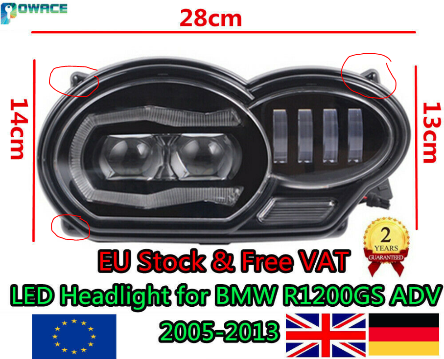

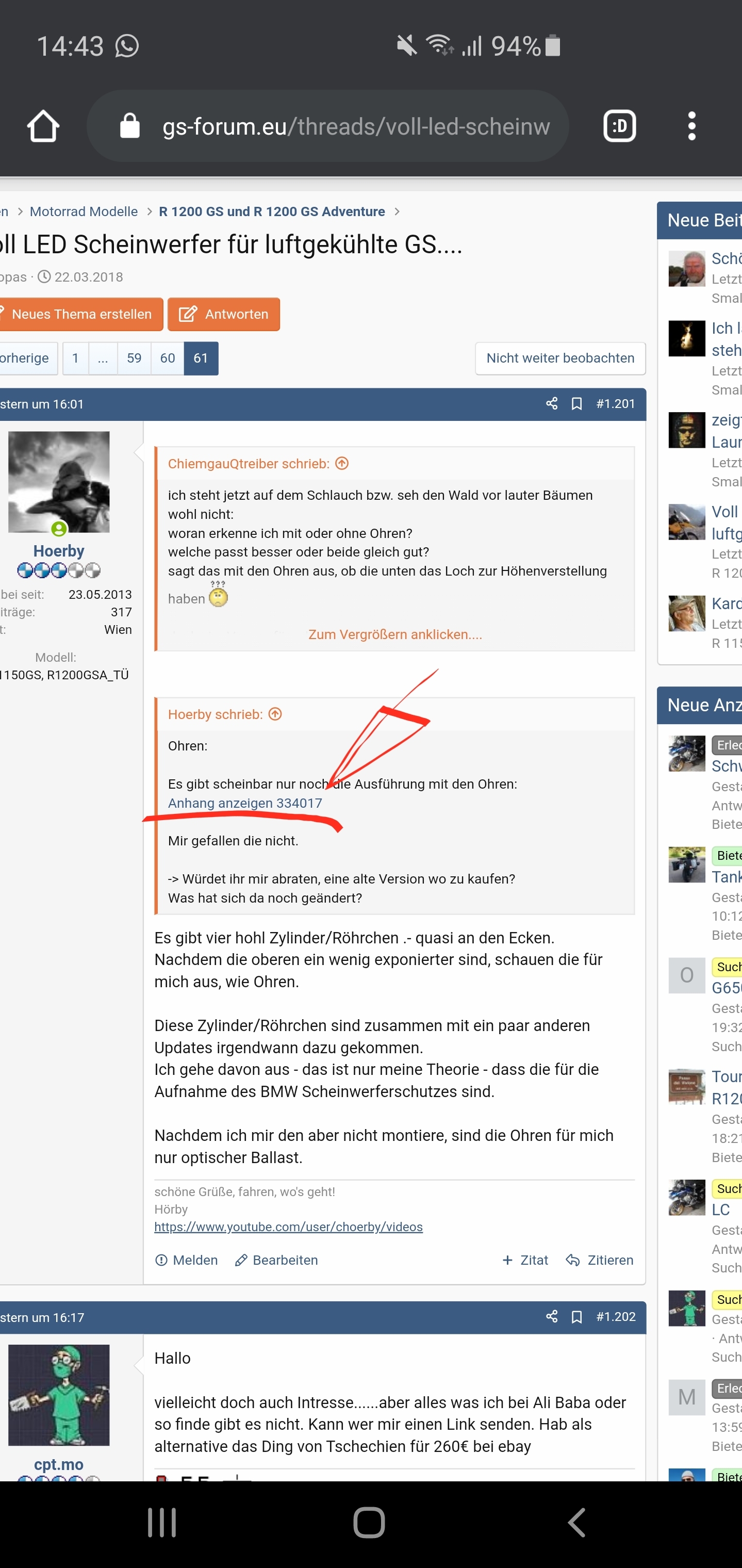

ich steht jetzt auf dem Schlauch bzw. seh den Wald vor lauter Bäumen wohl nicht:
woran erkenne ich mit oder ohne Ohren?
welche passt besser oder beide gleich gut?
sagt das mit den Ohren aus, ob die unten das Loch zur Höhenverstellung haben :fragezeichen:
danke im Voraus für erhellende Infos

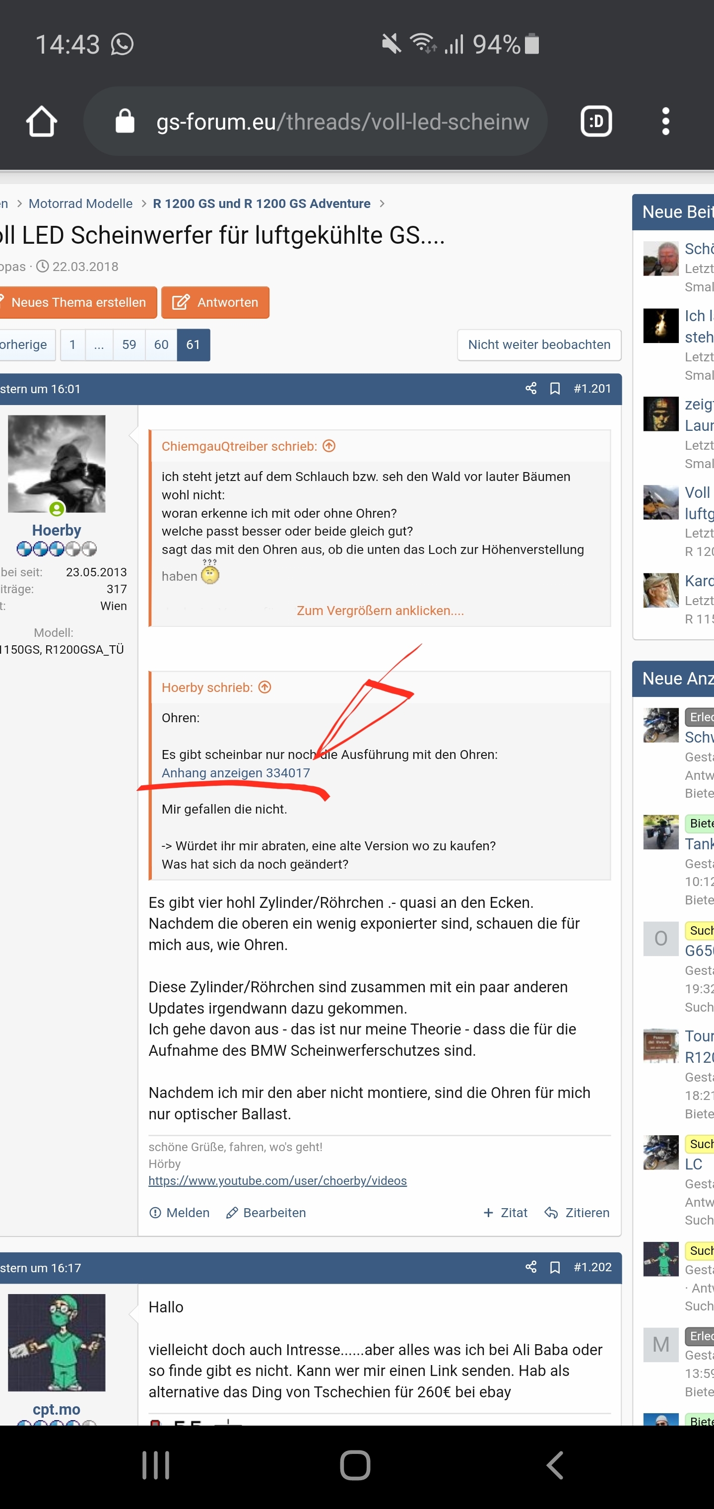

Ohren:
Es gibt scheinbar nur noch die Ausführung mit den Ohren:
Mir gefallen die nicht.
-> Würdet ihr mir abraten, eine alte Version wo zu kaufen?
Was hat sich da noch geändert?
Es gibt vier hohl Zylinder/Röhrchen .- quasi an den Ecken.
Nachdem die oberen ein wenig exponierter sind, schauen die für mich aus, wie Ohren.
Diese Zylinder/Röhrchen sind zusammen mit ein paar anderen Updates irgendwann dazu gekommen.
Ich gehe davon aus - das ist nur meine Theorie - dass die für die Aufnahme des BMW Scheinwerferschutzes sind.
Nachdem ich mir den aber nicht montiere, sind die Ohren für mich nur optischer Ballast.

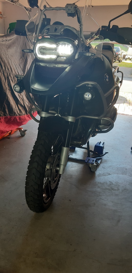

Die Sturzbügel sind die serienmässigen ADV Sturzbügel. Die Nebellampen habe ich vor einiger Zeit auch mal gegen LED Versionen Teile Nr. (2x 63 17 8 532 147, 2x 63 17 7 723 139 ) ausgetauscht.

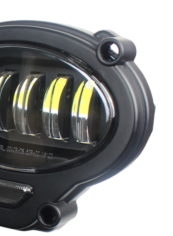

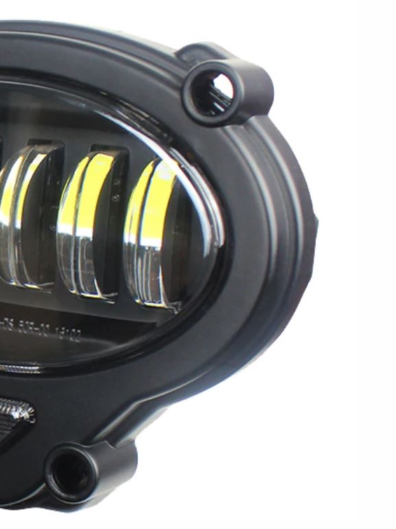

ihr meint das hier?
ist das beim Einbau störend / Hinderlich?

Bei schaut das so aus.
Wenn er eingebaut ist sieht man ja nur die zwei oben, für mich gehört das so und stört mich nicht!!
Wobei für mich es bei meinem keine Ohren sind

Habe mir auch den Scheinwerfer bei Alibaba bestellt. War schon nach 7 Tagen auch China geliefert, 130 $, 40$ Fracht mit DHL Express, kein Zoll , TOP! Ernüchterung allerdings bei der Montage, denn mit den Original-Befestigungen kippelte er immer noch. Werde mir nun Deine Teile nachbauen.
Danke für die Inspiration!

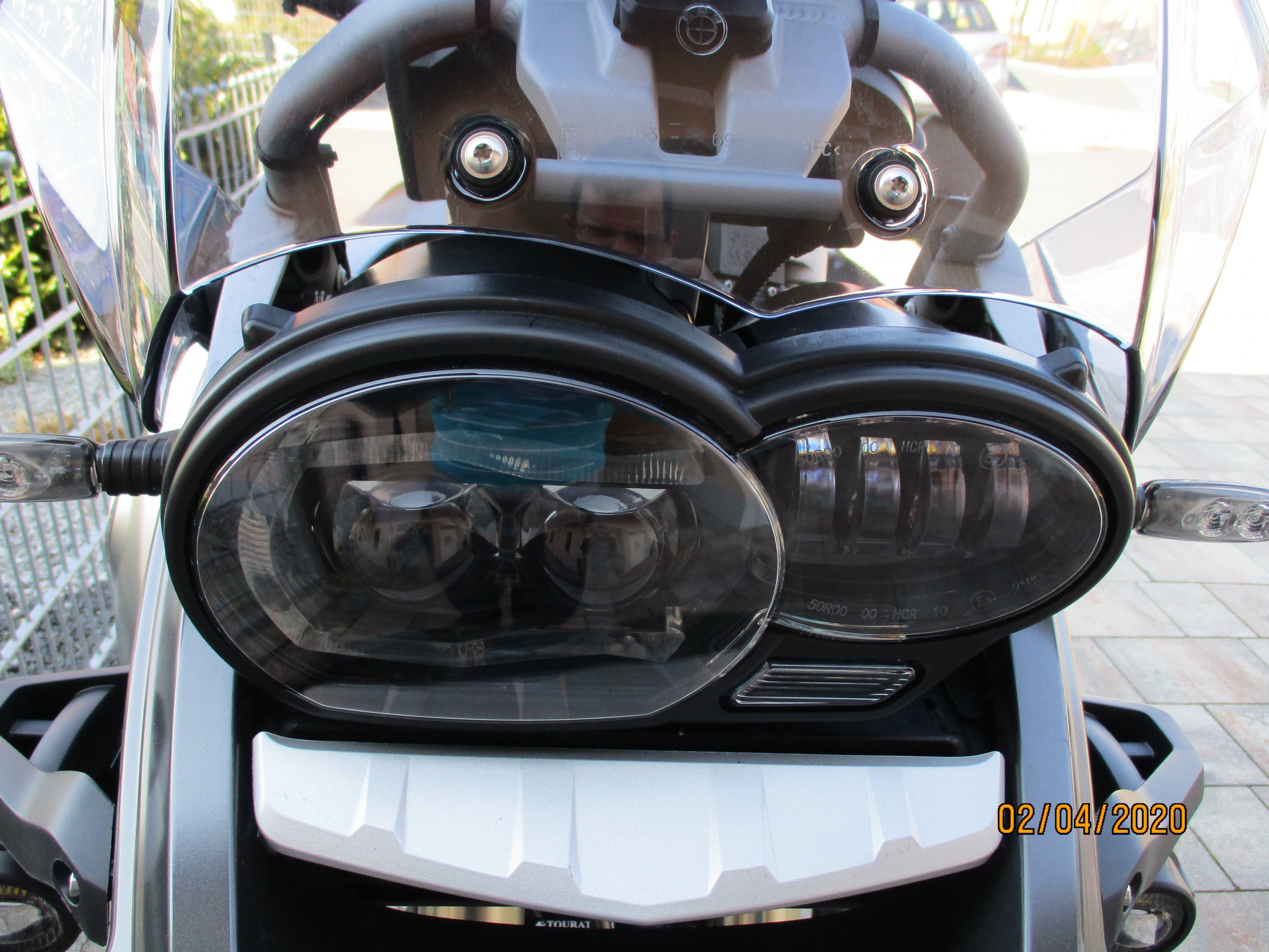

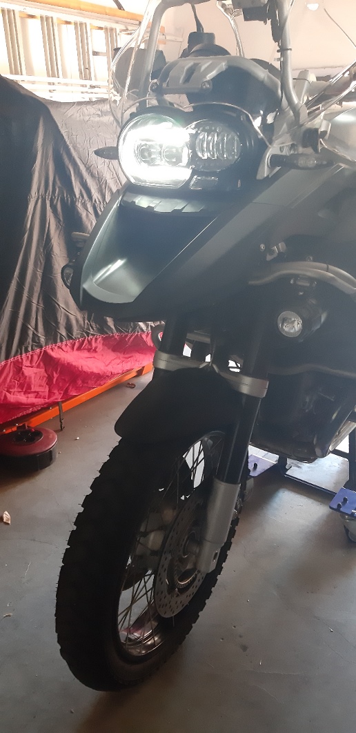

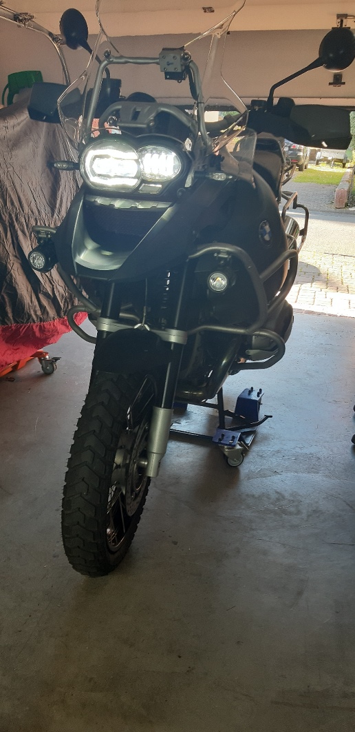

also mein am 1 April bei Ebay bestellter Scheinwerfer ist gestern angekommen.
Qualität, Wertigkeit finde ich sehr gut.
Bin kein super Handwerker, habe aber auch keine 2 lInke Hände und 10 Daumen!
Einbau war in 40 min ohne Probleme erledigt.
Passform perfekt.
Lichtausbeute um Welten besser.
Bereue es nicht, waren die 260Euro wert.

Ali: 170$ incl Versand, 7 Tage mit DHL Express. Top der Chinese!
