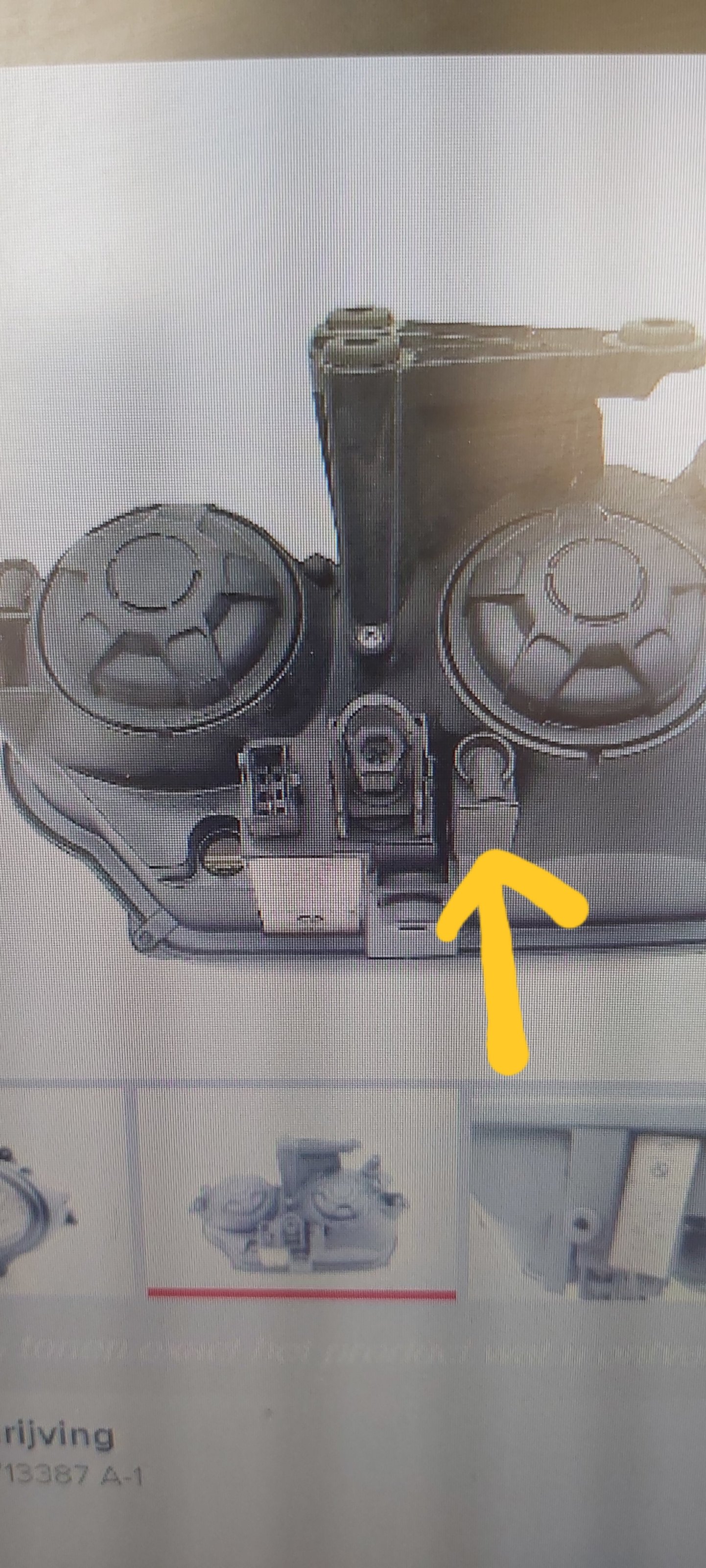

Ich habe mir ein Ali LED SW gekauft. Aber beim einbauen gibt es bei mir ( GS 1200 K 25 2007) ein zusätsliche kabel.Schwer zu lösen. Weiß jemand wofür sie dient?
Es steckt an die angezeigte Stelle.

Verzeiung. Ich hab mich nicht klar ausgedrückt. Die extra kabel steckt am alten SW. Das bild ist nur zum anzeigen.

Bei dem gelben Pfeil ist nur eine Gummitülle, da ist kein Kabel.
Ist bei meinem Scheinwerfer genauso.
(Ist vermutlich eine Be-/ Entlüftung damit der Scheinwerfer innen nicht beschlägt).

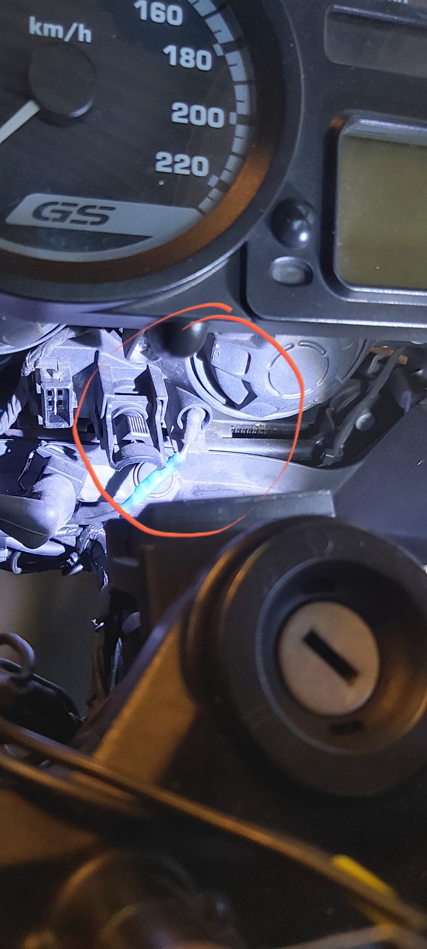

Aber bei mir steckt tatsächlich ein Kabel drein. Und Ich traue mir nicht die zu trennen ohne das Ich weiß wofür sie dient.
Ich werde später mal ein richtiges bild davon zeigen. Danke für deine Antwort.

Aber links von dem rechteckigen Stecker ist ein rundes Loch. Da war die Standlichtbirne drin. Diese steckt in einem Gummistecker.
Für den LED Scheinwerfer musst du die Standlichtbirne entfernen und dann das kleine Kabel des LED Scheinwerfers in den Gummistecker stecken.

Das stimmt. Aber bei mir ist rechts von dem rechteckigen Stecker an der angezeigte Stelle noch ein weiteres Elektrizitätskabel. Ich werde mal im Nachmittag ein Bild davon machen.

Kann es sein, das sich da mal jemand ein geschaltestes Plus (12V) für ein Gerät/Steckdose abgezweigt hat? Ist ja eine beliebte Stelle dafür, sich die 12V vom Standlicht zu holen.

Wenn es nicht Serienmässig ist, ist das durchaus möglich und zwar sehr warscheinlich. Dann muss Ich nur rausvinden wofűr es ist. Vielleicht die Garminhälter?
Aber die Standlichtbirne und Kabel sind am Linkerseite

Wie Kollegen schon geschrieben haben hat sich da jemand Strom geholt. Ist jedenfalls nicht serienmäßig.

Danke. Fals nicht serienmäßig kann Ich es trennen und mir die Strom irgendwoanders holen. Z. B direkt vom Kabel des Standlichts an der Linkerseite. Und mir die LED SW einbauen. :)

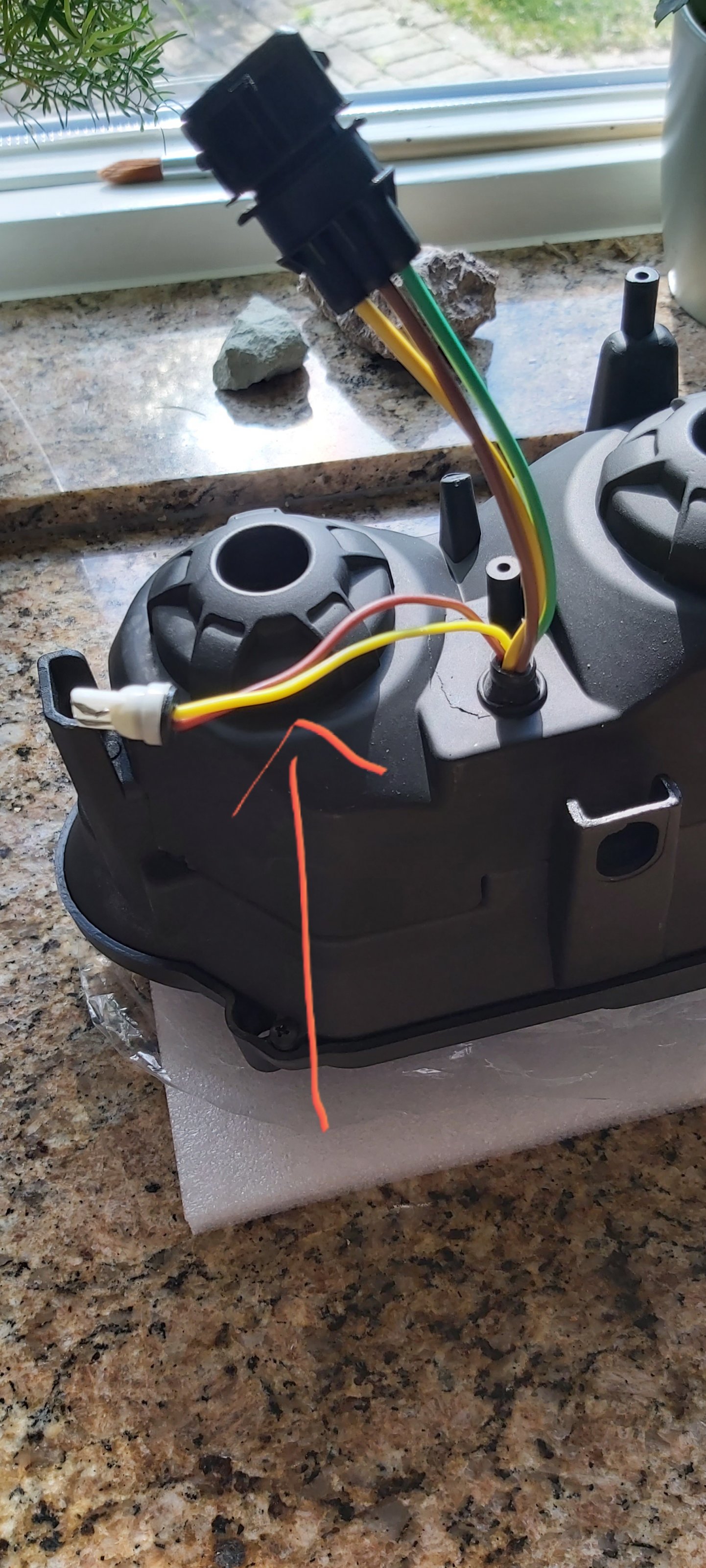

Ich will mir die Strom direkt vom Standlicht/DRL-draht des neuen LED SW holen.
Soll die Gelben oder Dunklen (braun/tiefrot)Draht die Positivleitung sein?
Oder kann man das testen?

Klar kann man das Testen. Dafür einfach an der anderen Seite des Steckers (Fahrzeugseite)messen...
Den Abzweig würde ich auch dort machen sonst muss man das Kabel immer trennen wenn der Scheinwerfer raus muss.

Danke du hast recht. Das ist klüger. Mal sehen ob es dort genügend Spielraum gibt um ein Abzweigung zu machen.
