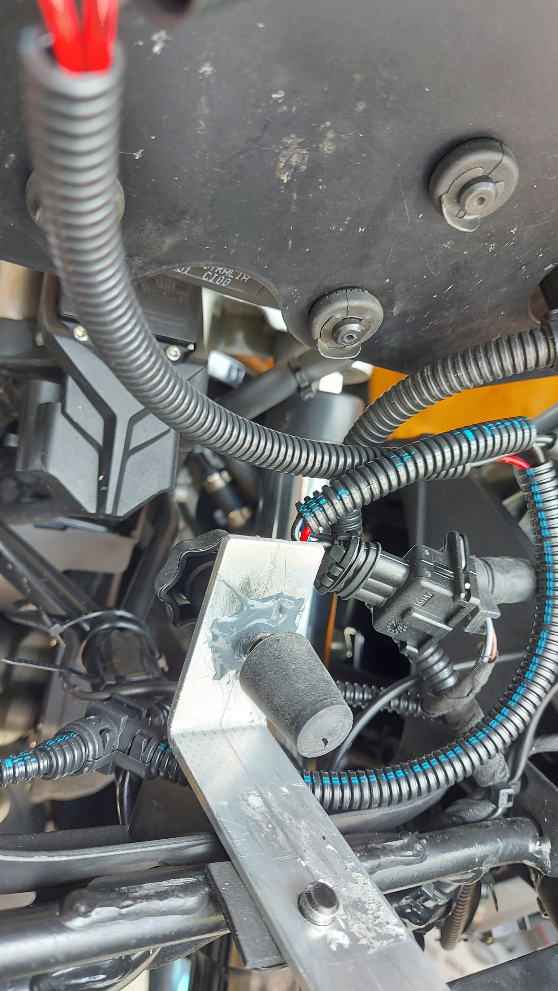

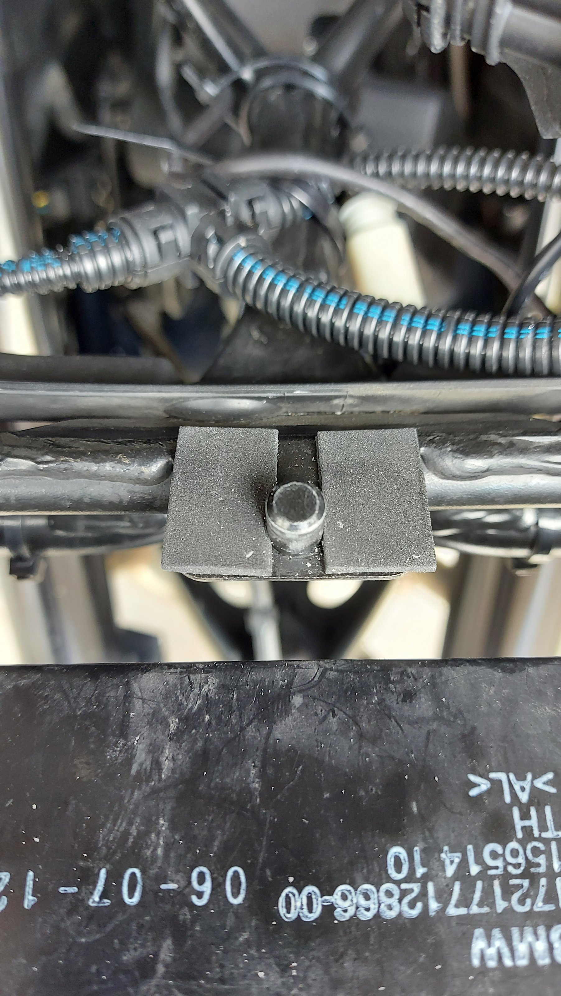

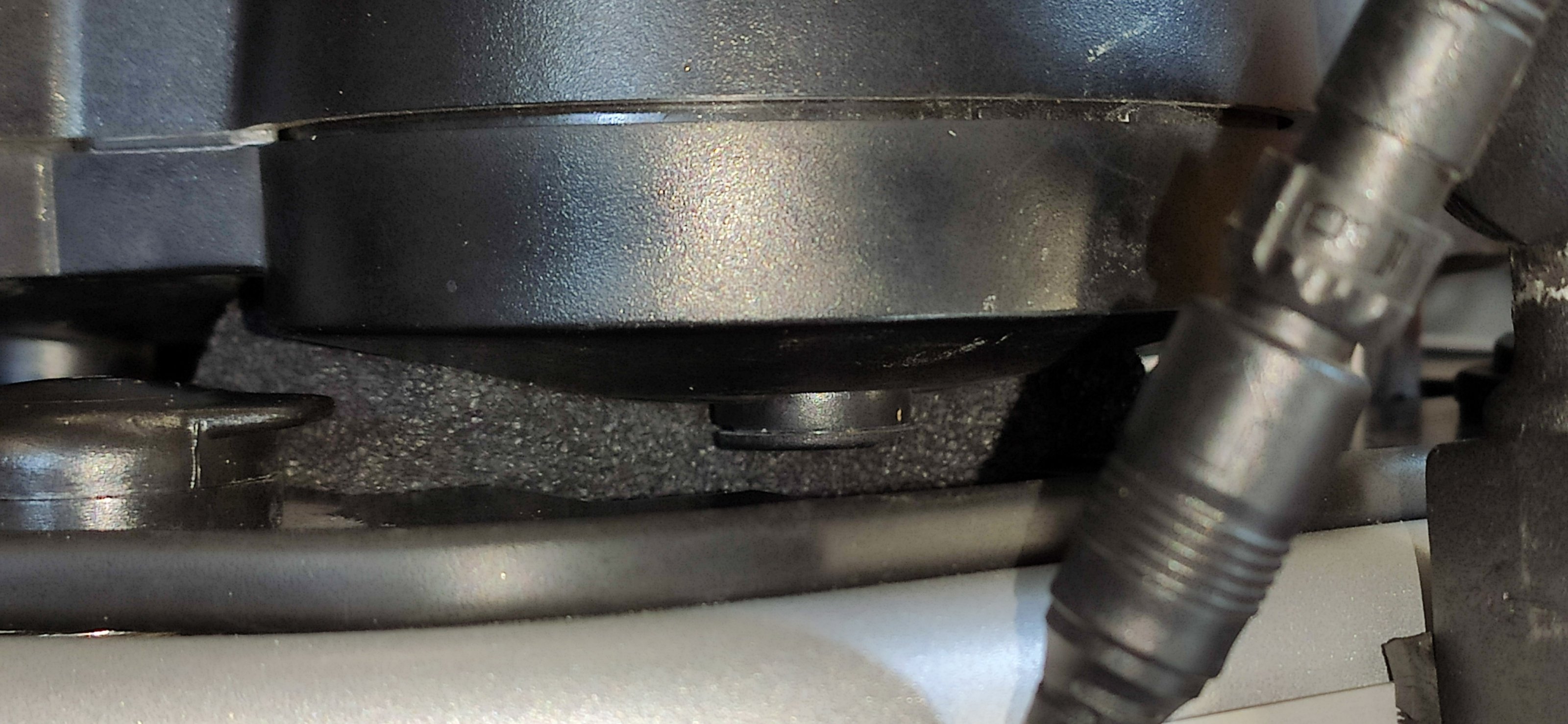

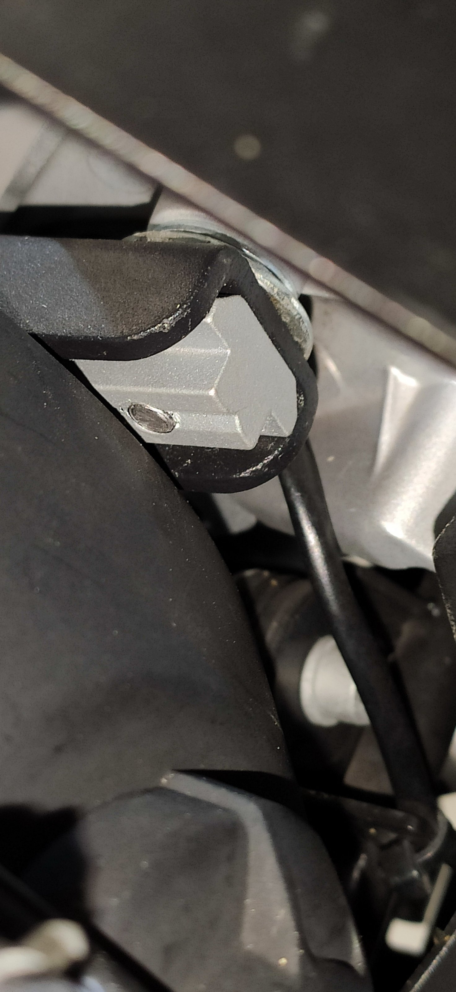

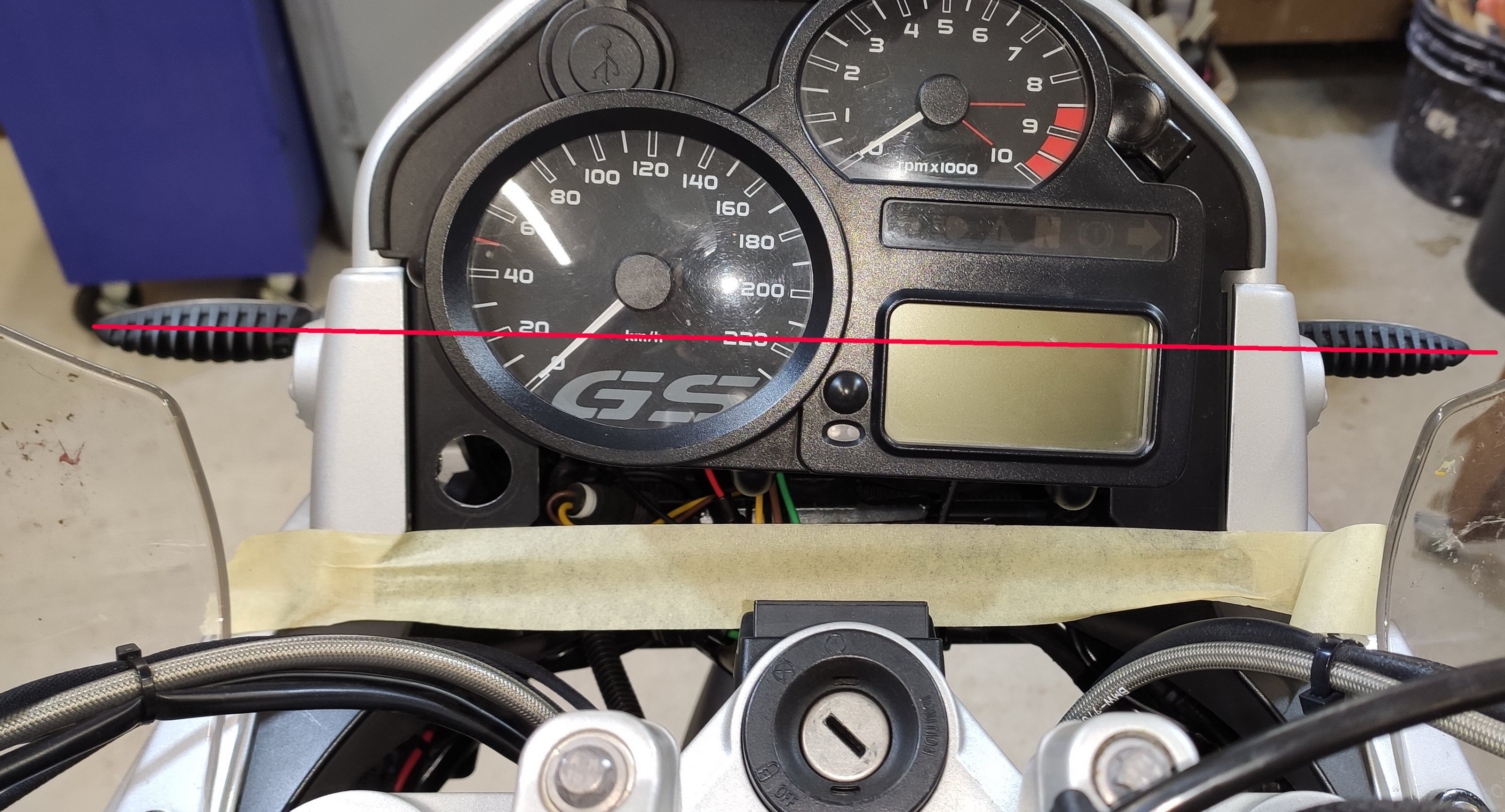

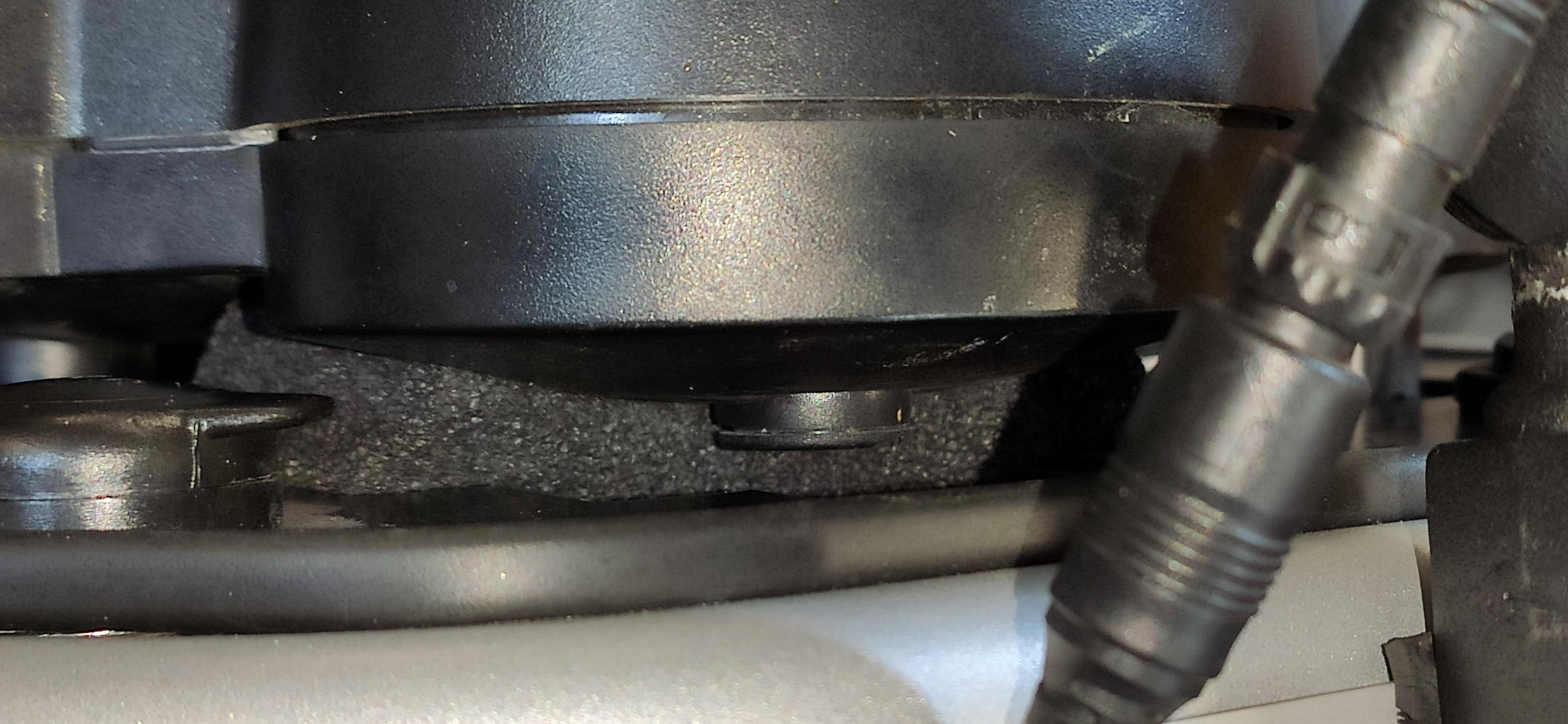

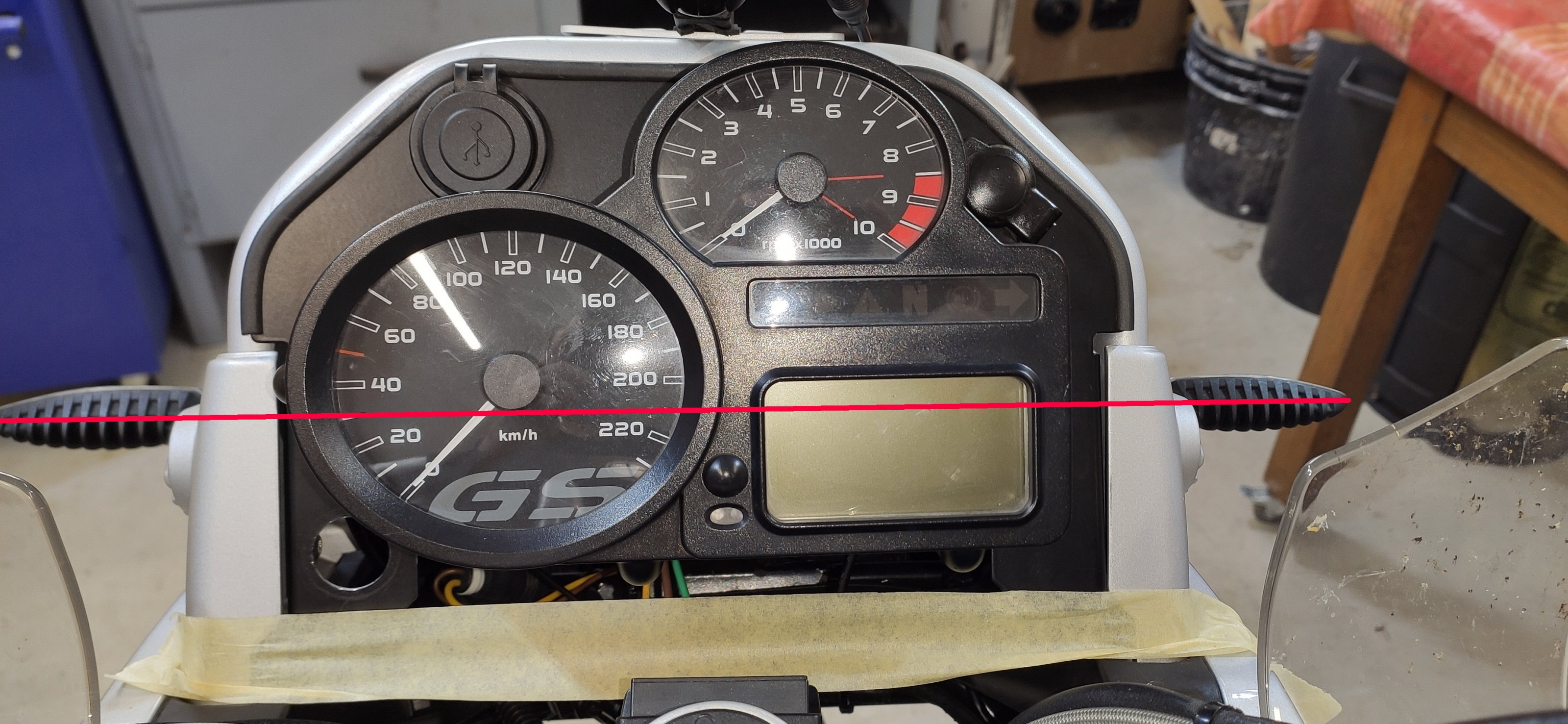

Macht doch da keine Raketenwissenschaft draus. Hatte meinen Scheinwerfer, um blenden zu verhindern, auf max. Tief eingebaut. Bei der ersten Fahrt bei Dunkelheit hab ich dann gemerkt, dass das nix war. Viel zu tief. Hat dann auch der TÜV bei der HU gesagt.
Hab dann den Scheinwerfer raus, den Gummi in die Pos. Max. Hoch geschoben und diesen mit Schmelzkleber in die der Position gesichert.
Scheinwerfer eingebaut.
Das ist jetzt der aktuelle Stand. Lichtkegel passt, könnte meiner Meinung nach sogar noch etwas höher. Das werd ich aber am Lichttester die Tage erst noch testen.

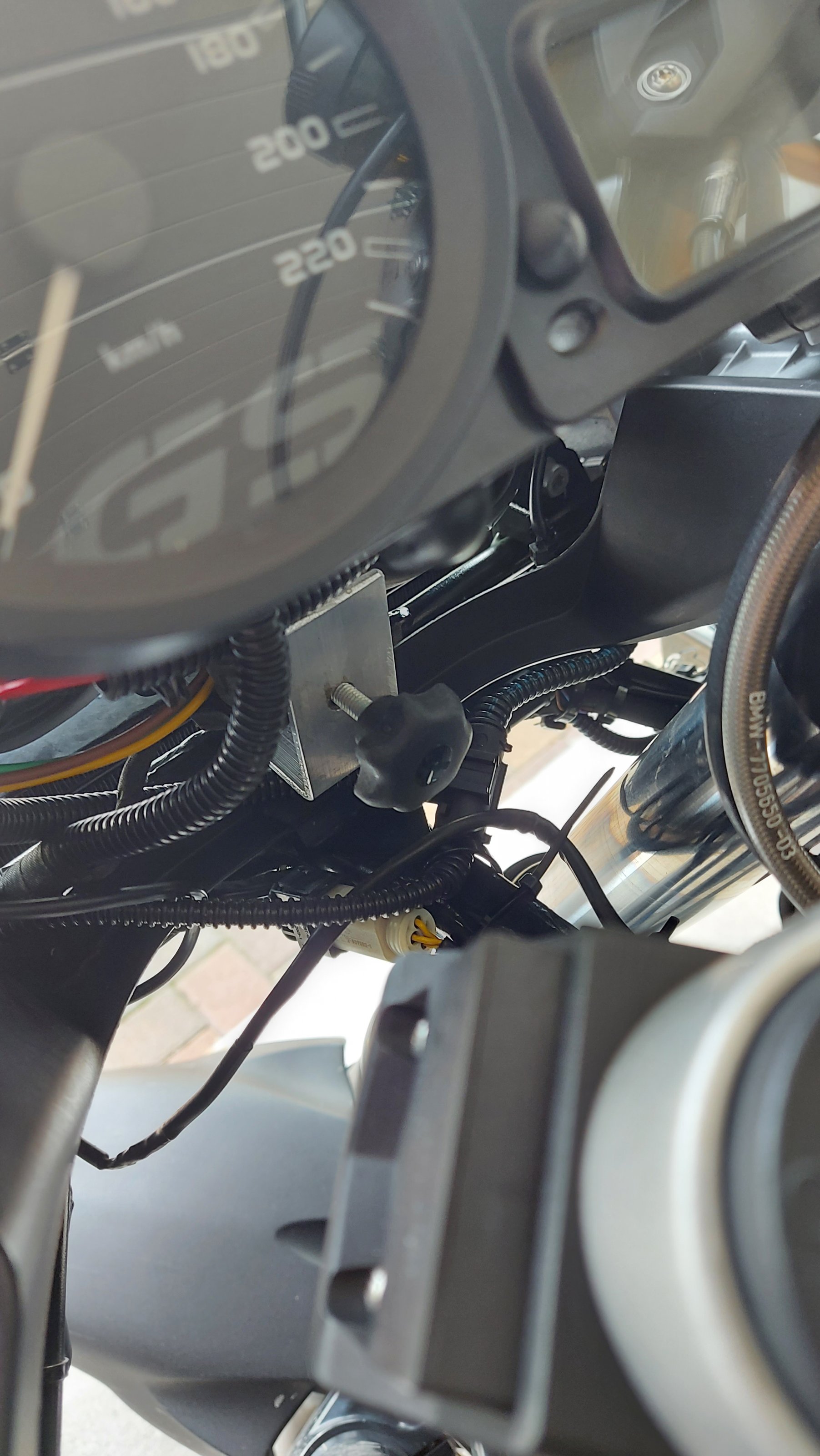

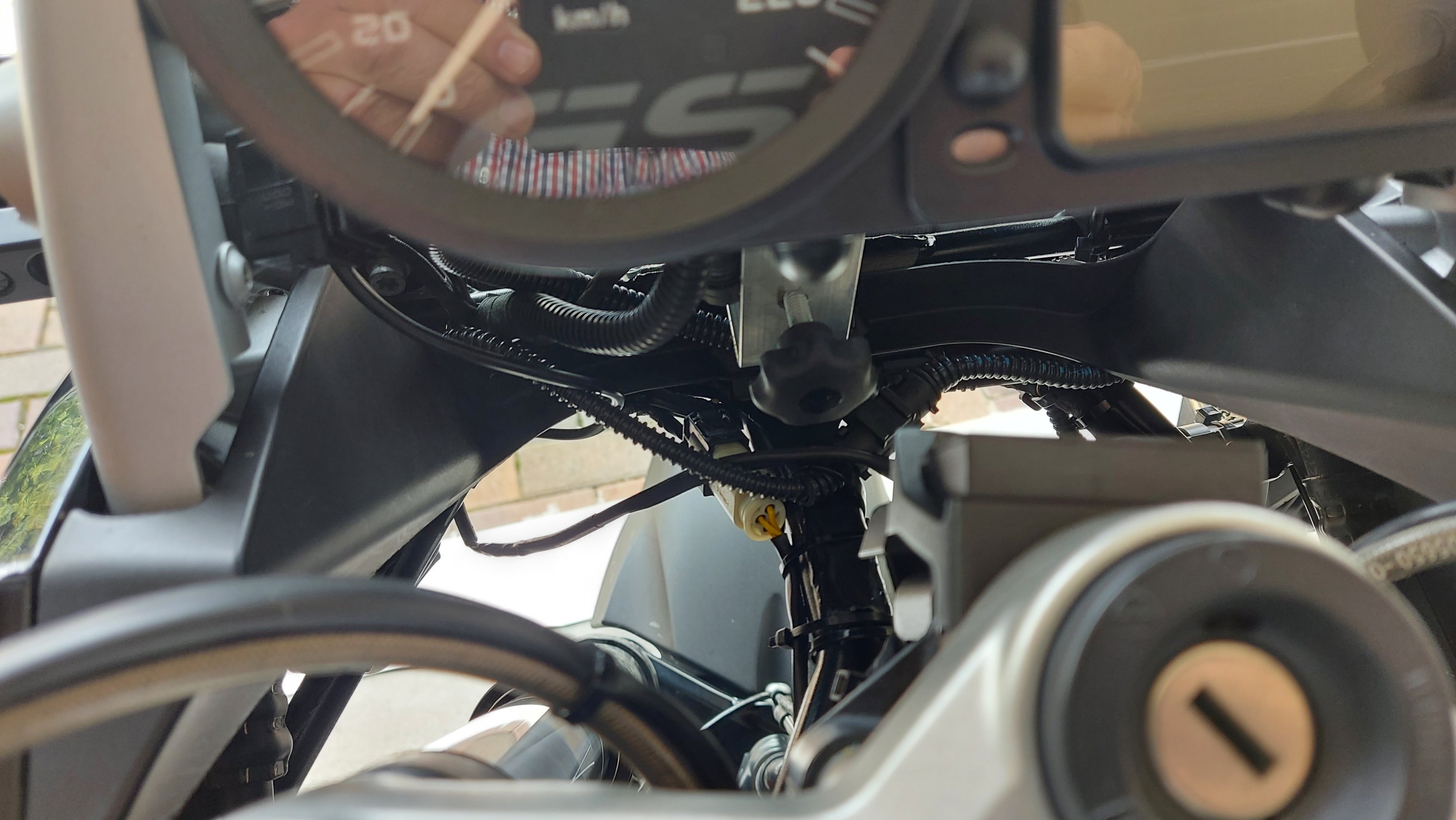

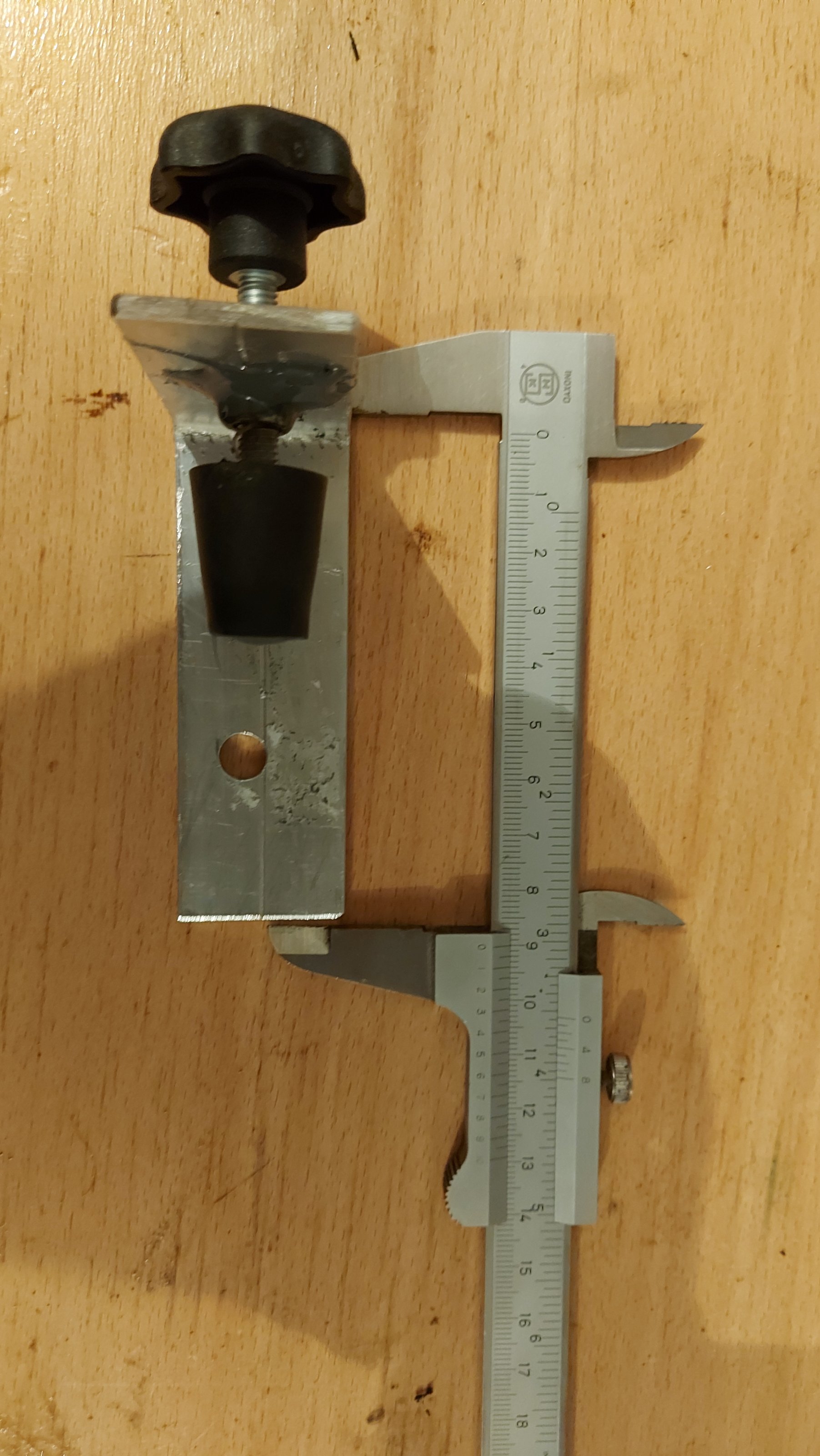

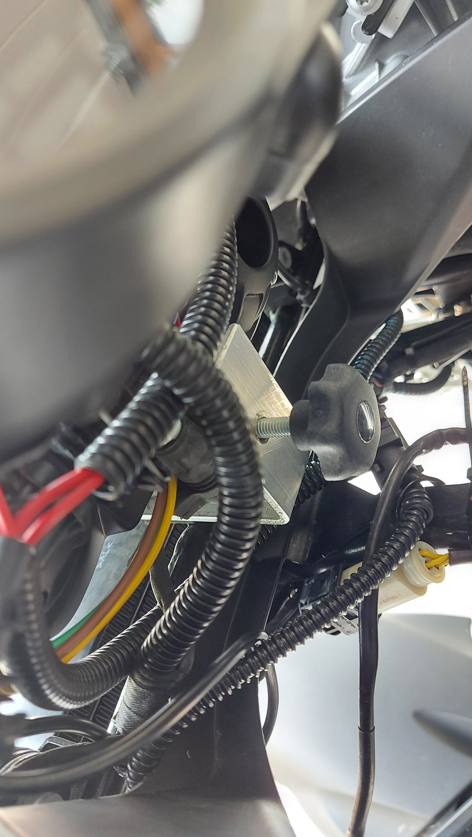

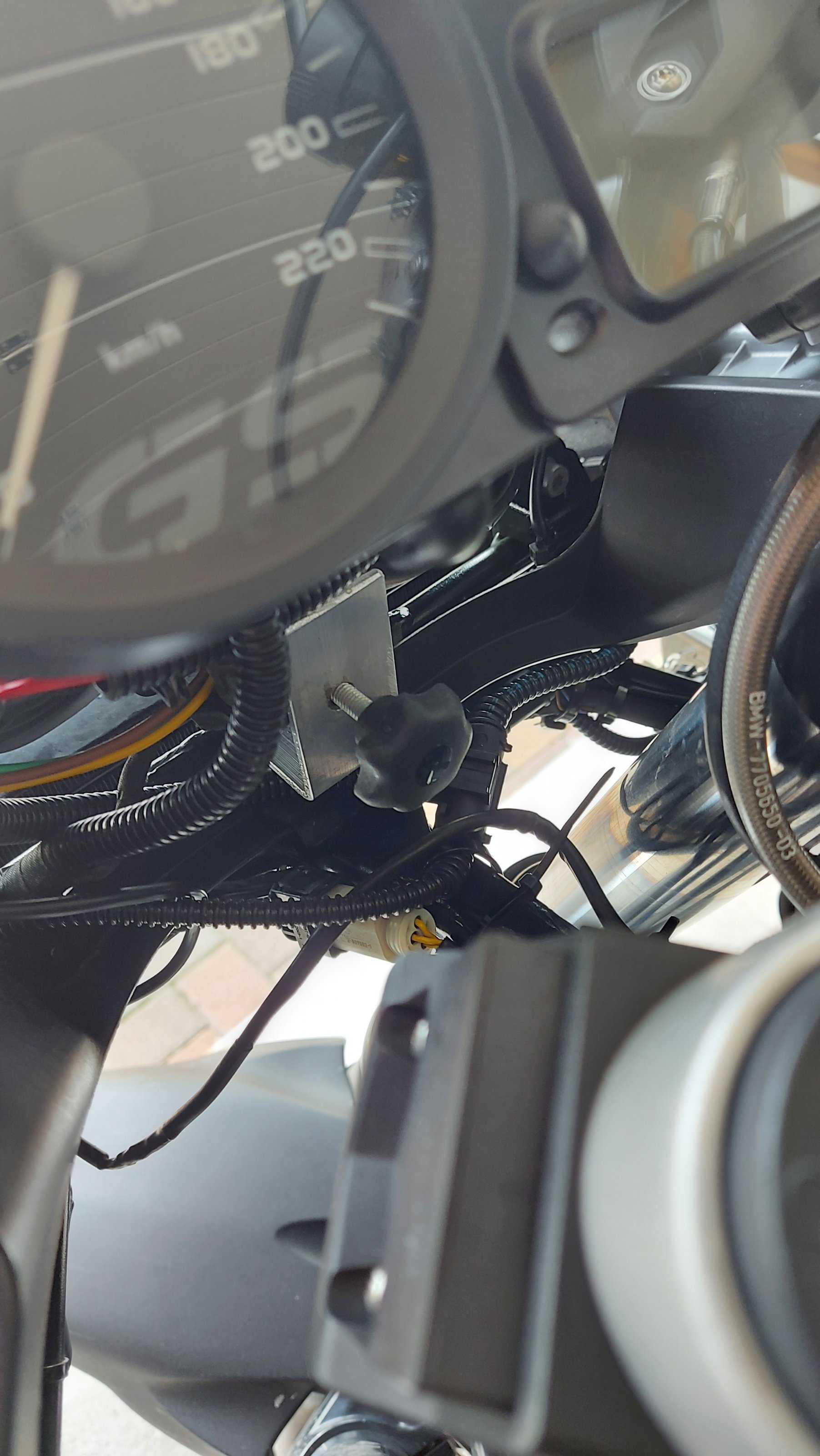

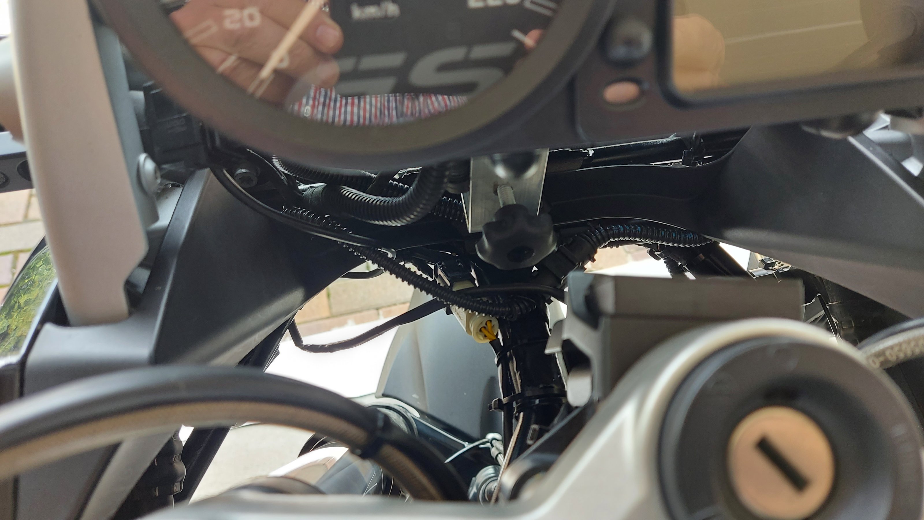

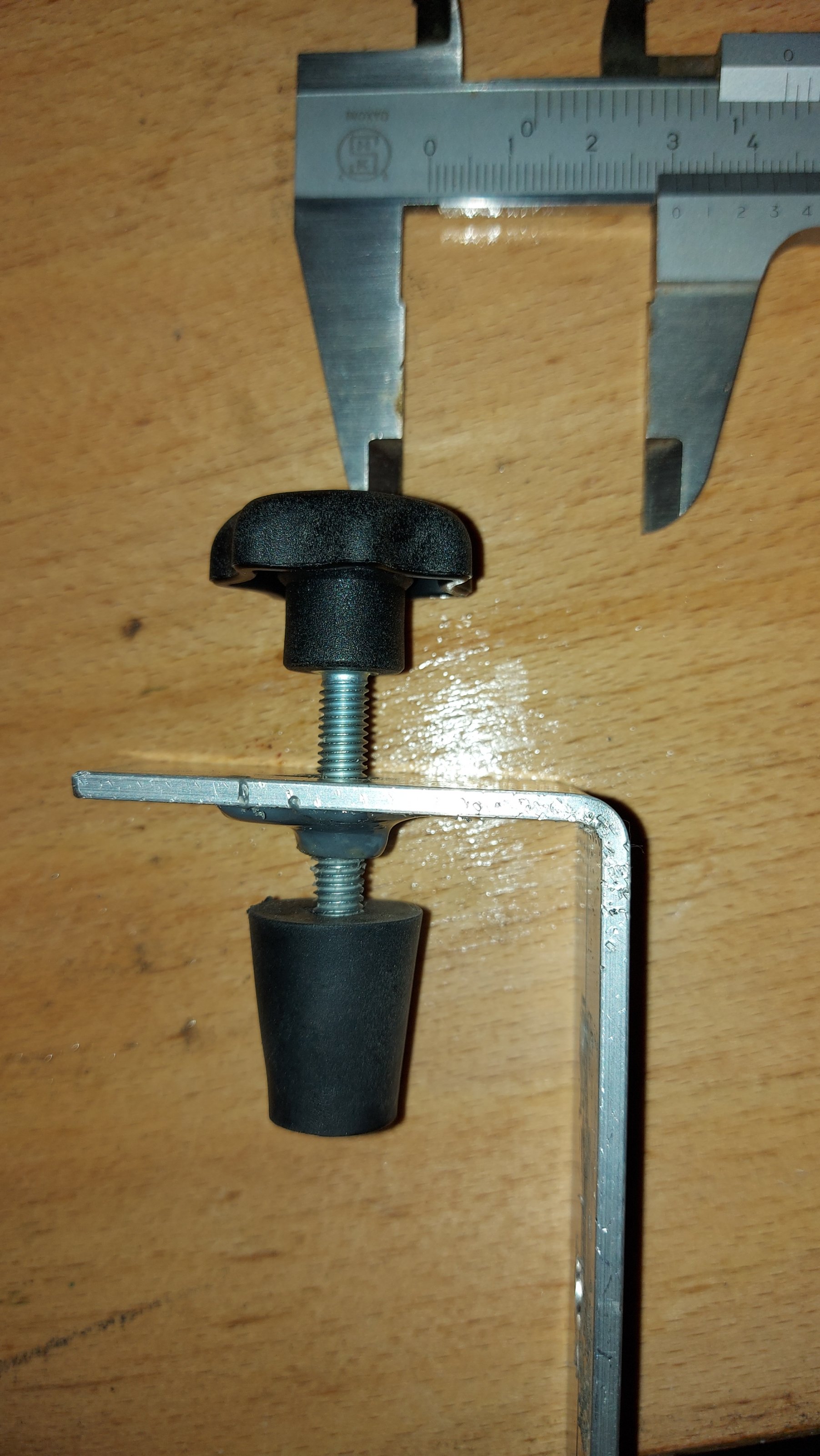

Hi Mike,

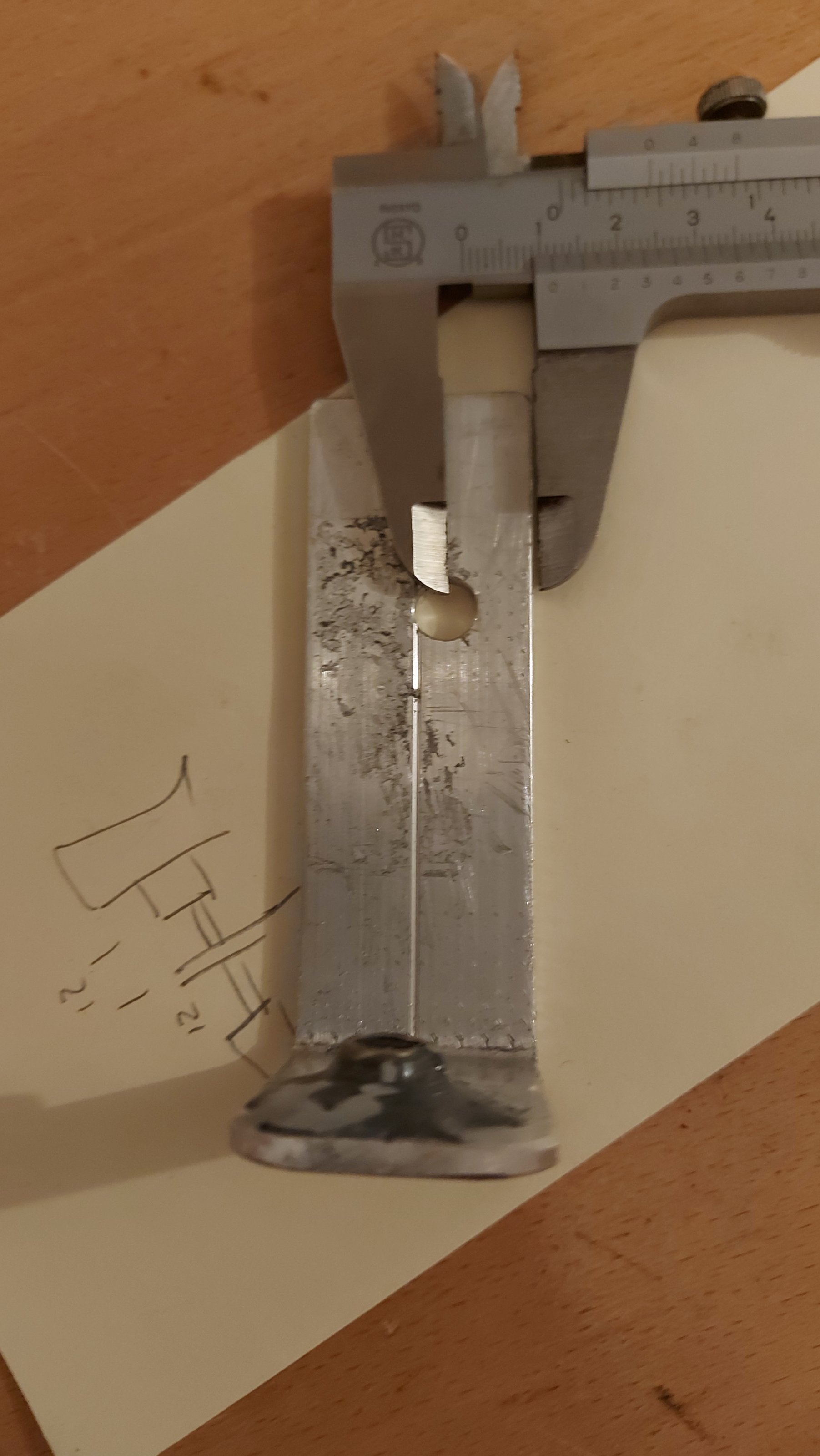

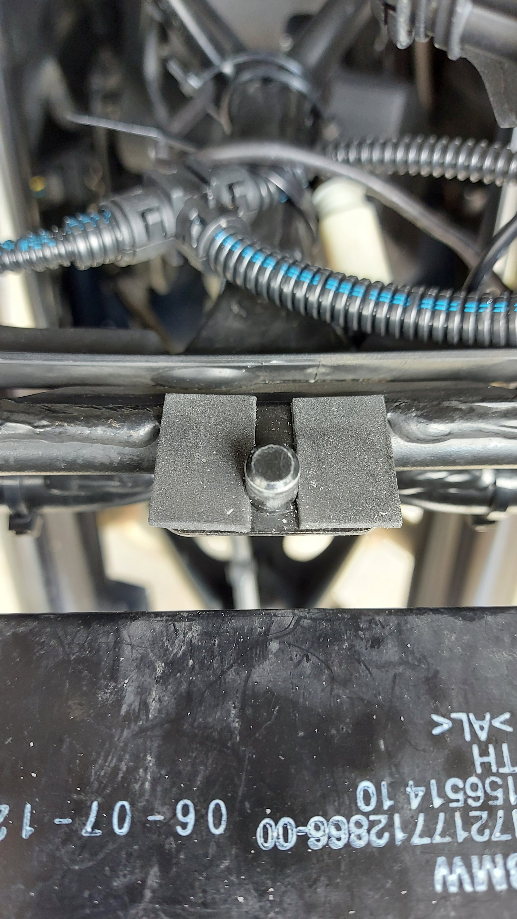

ich habe Deine Idee mit dem Winkel mit Bordmitteln umgesetzt.
Alustreifen gebogen und Zapfenloch etwas aussermittig angebracht,
damit der Druckpunkt der Schraube auf eine ebene Fläche am Scheinwerfer trifft.
Die Höhe der Schraubenbohrung ausgemessen, 7mm Loch gebohrt
und selbstsichernde M6 Mutter mit 2k geklebt.
Somit sollte die Schraube sich nicht selbst verstellen.
Sterngriffschraube genutzt und vorne einen fetten Gummipoppel angebracht.
Da ist mächtig Platz zu allen bewegbaren Teilen und man kann gut verstellen.
Ich war soeben in einer Tiefgarage und habe das Teil justiert.
Sieht alles ganz gut aus....ich baue es demnächst nochmal aus und
Lackiere es mattschwarz...dann mach ich Fotos und stelle es gerne hier ein

Hi Mike,
Klasse! Auf die Fotos bin ich mal gespannt. Vielleicht ziehe ich dann mal nach und bau mir doch noch so ein Teil.

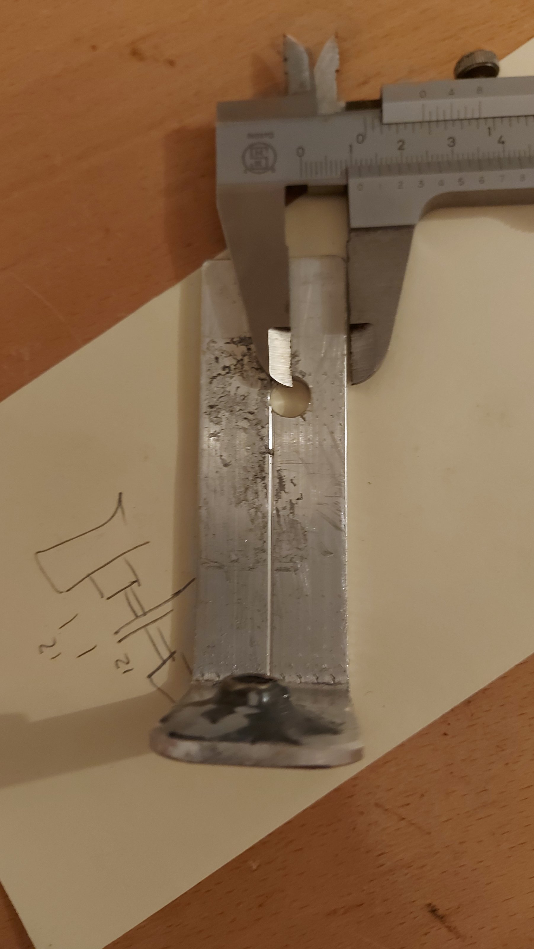

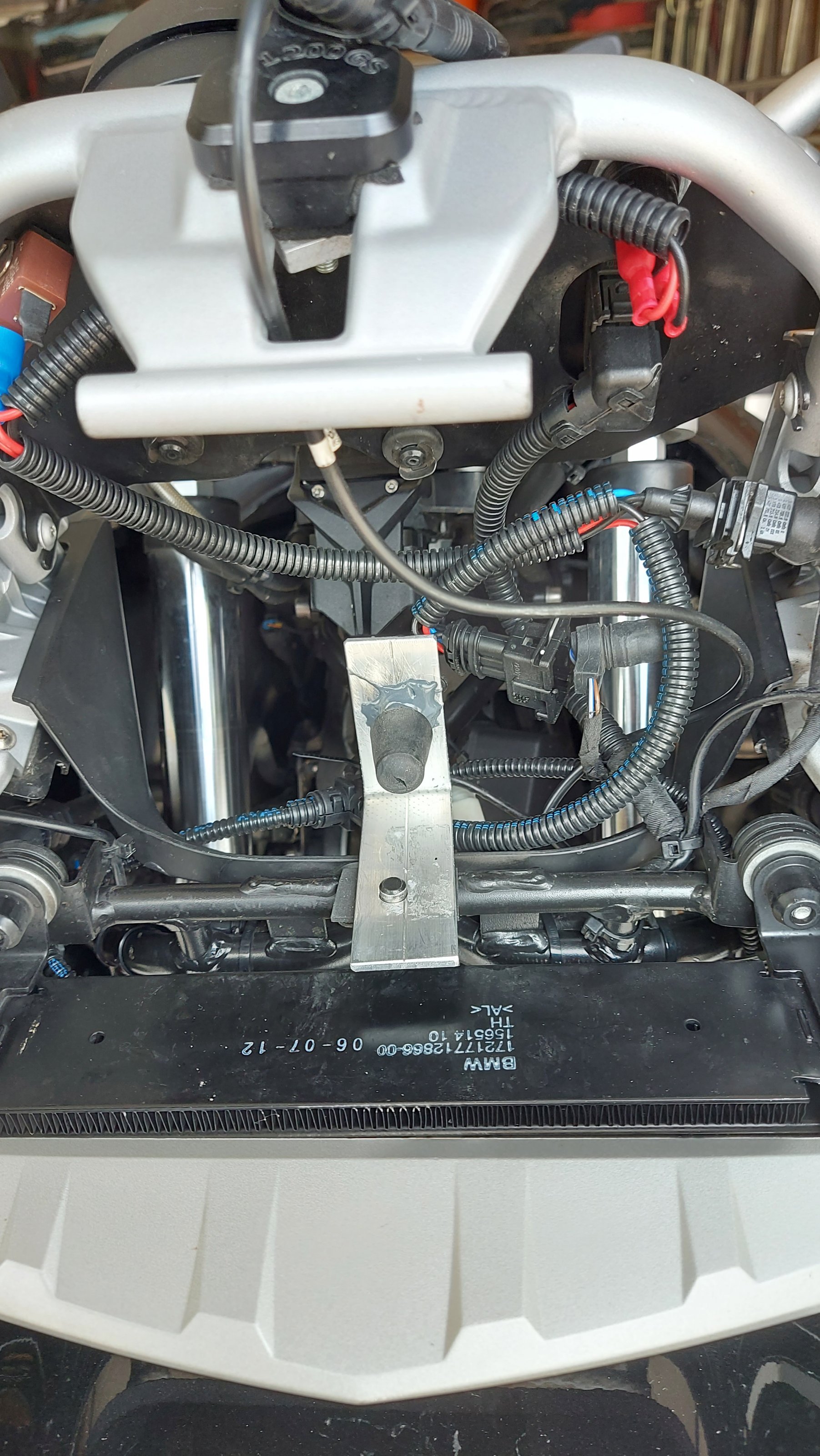

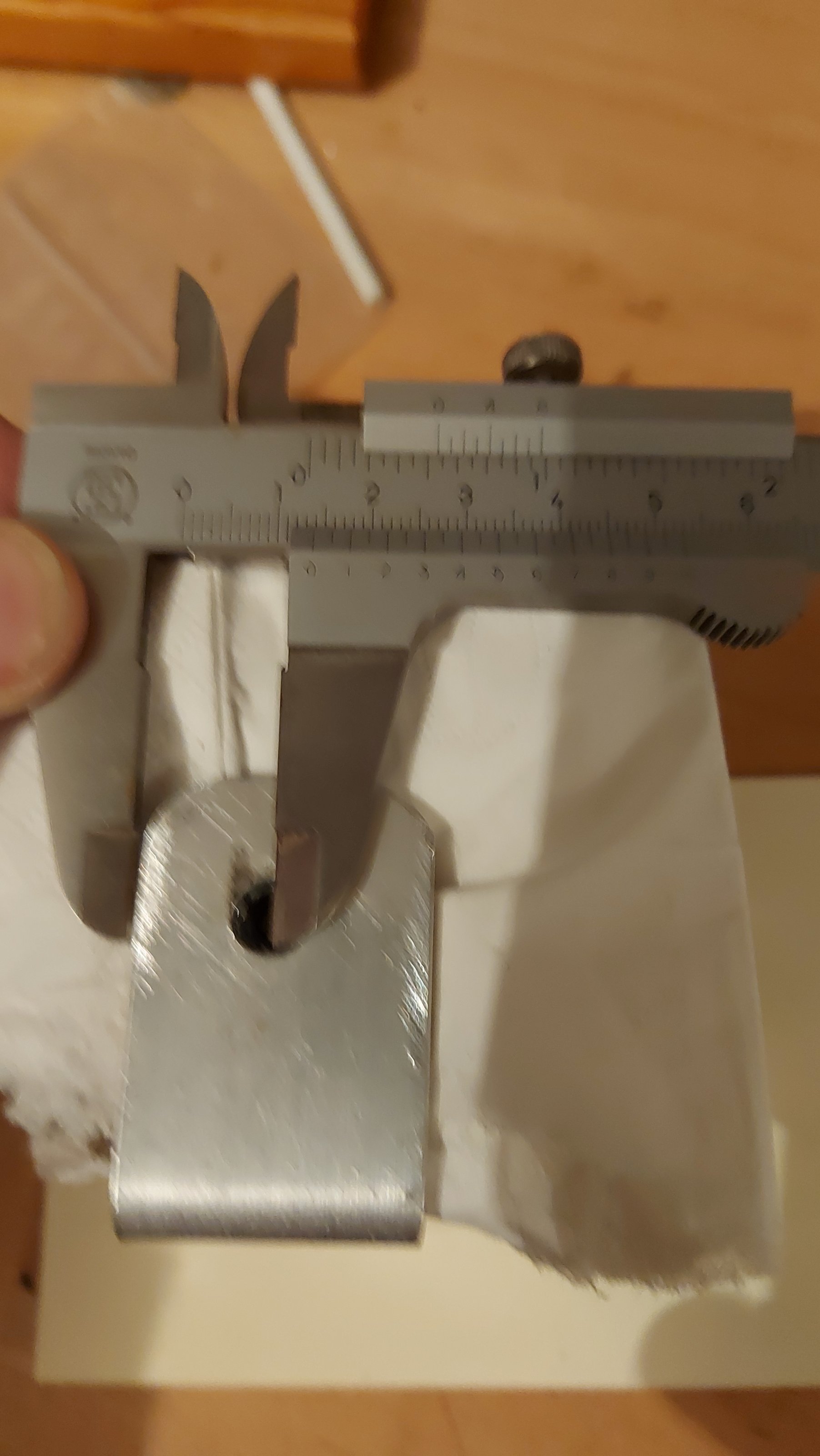

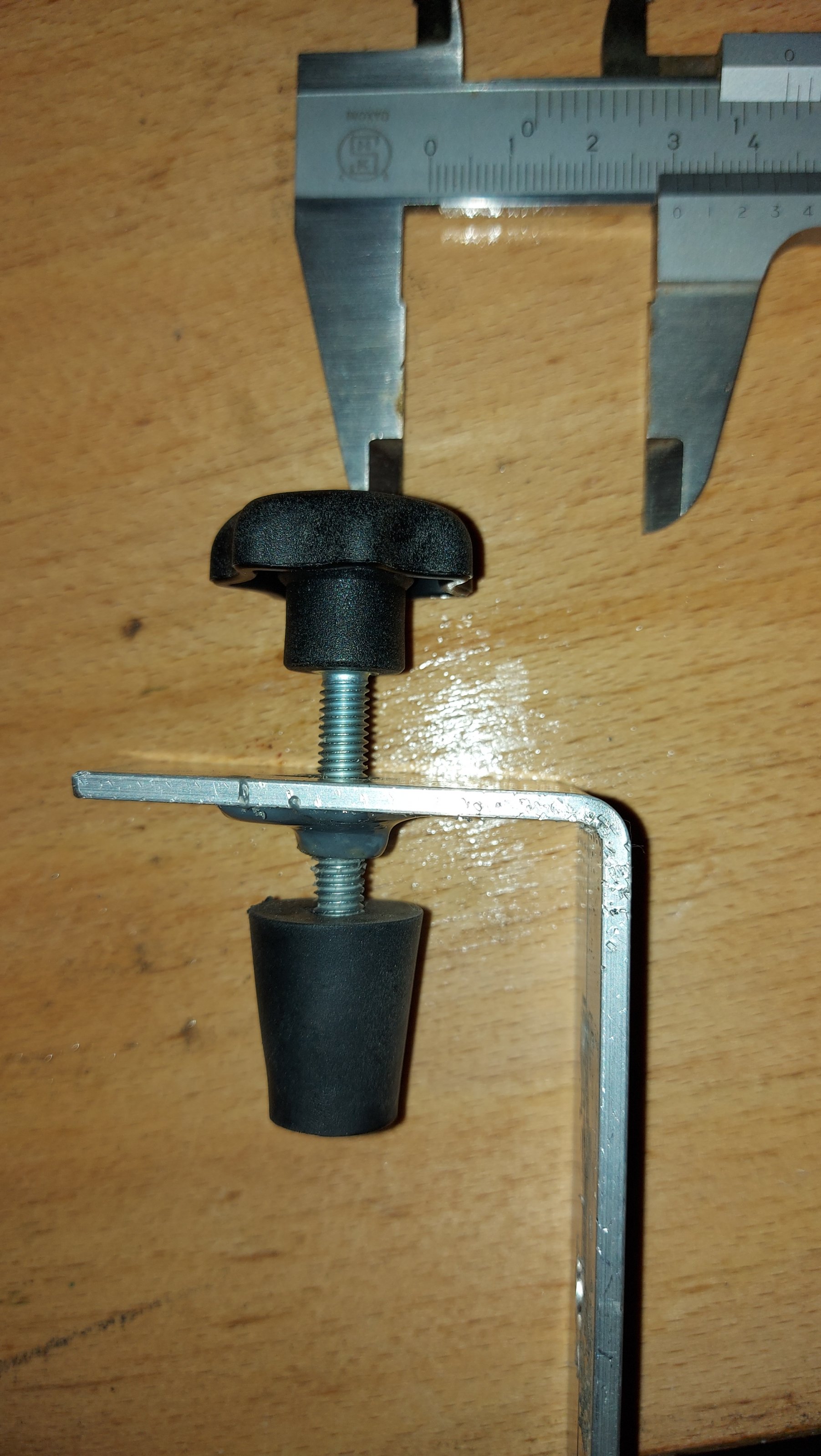

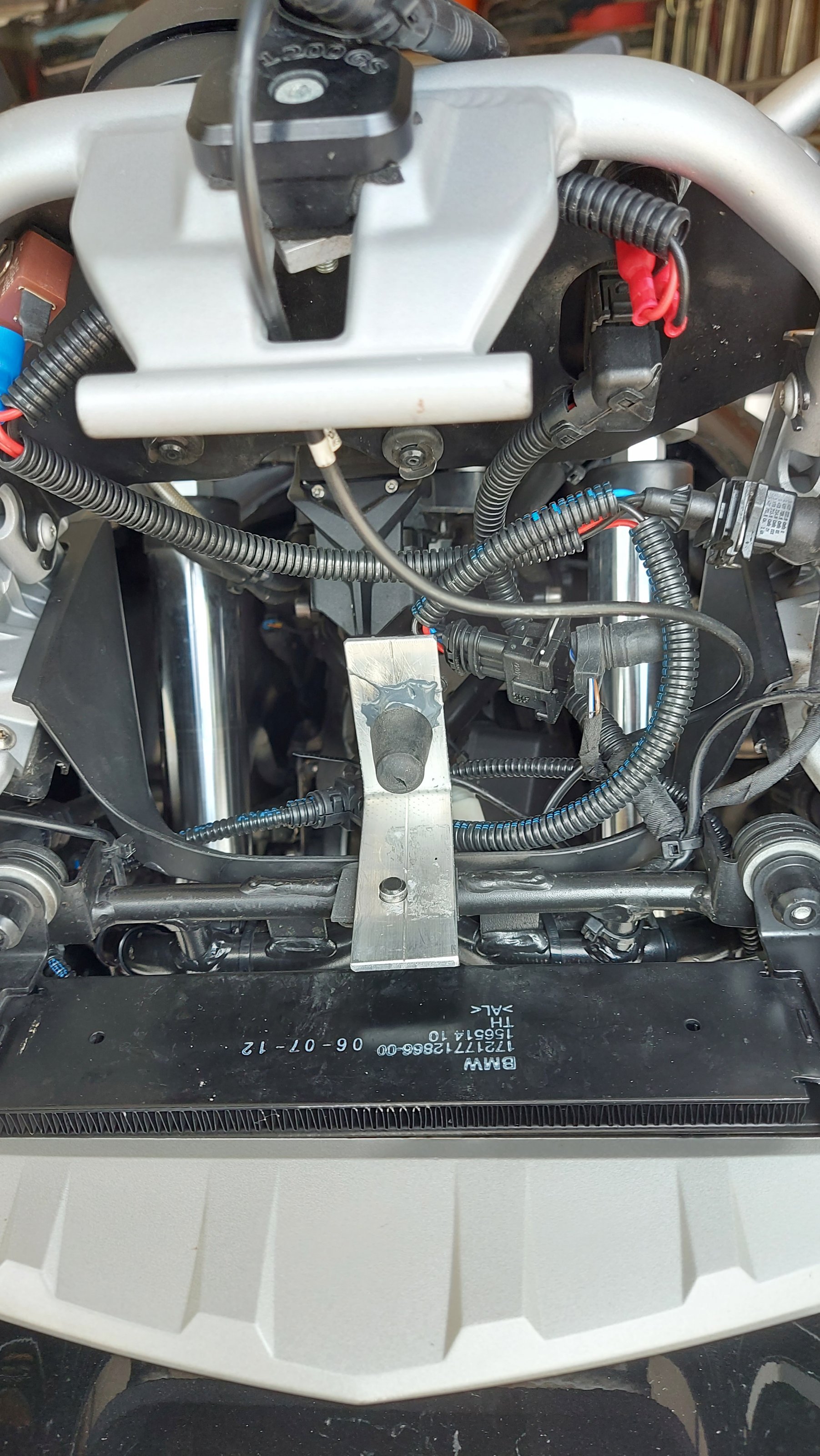

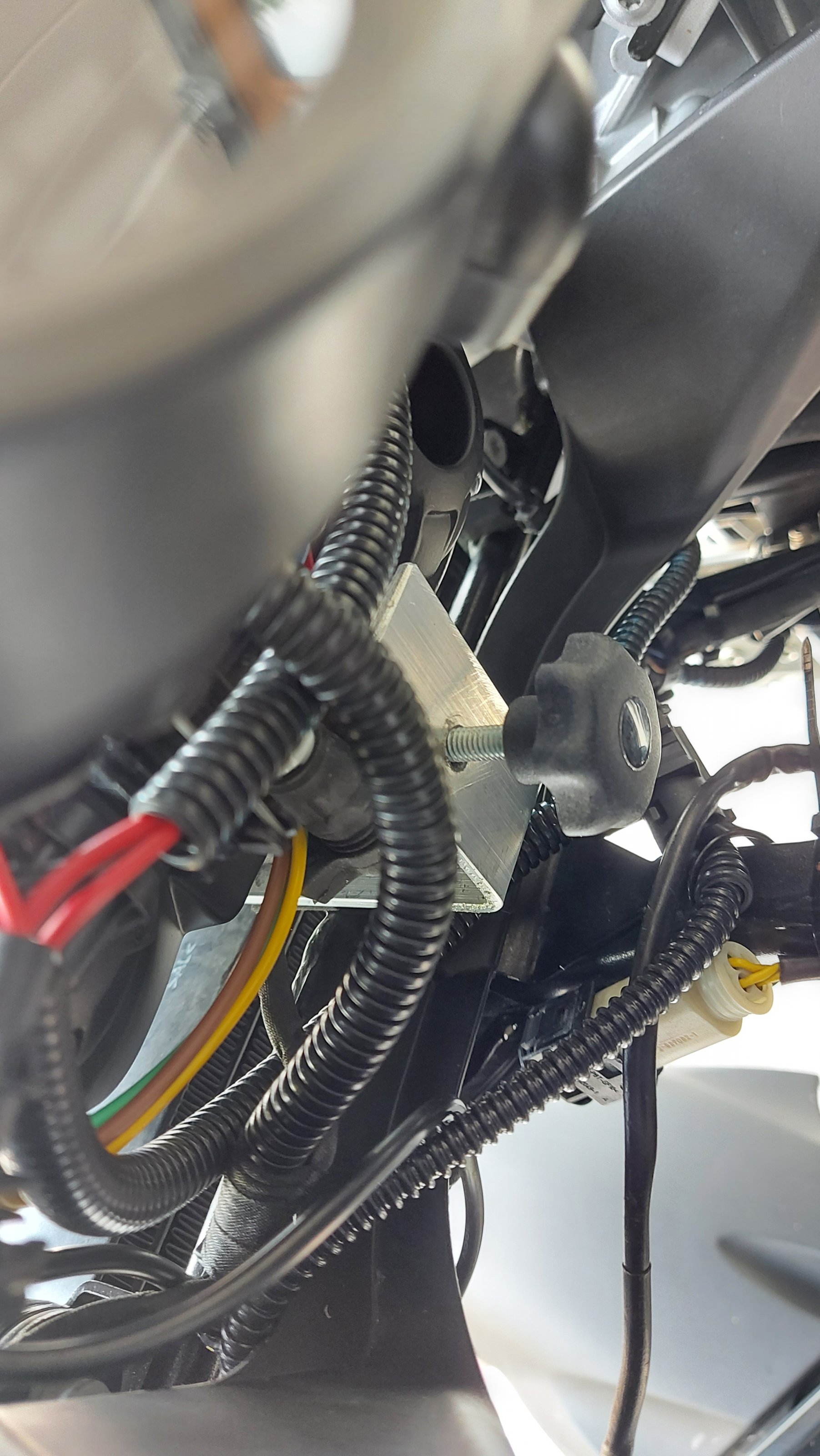

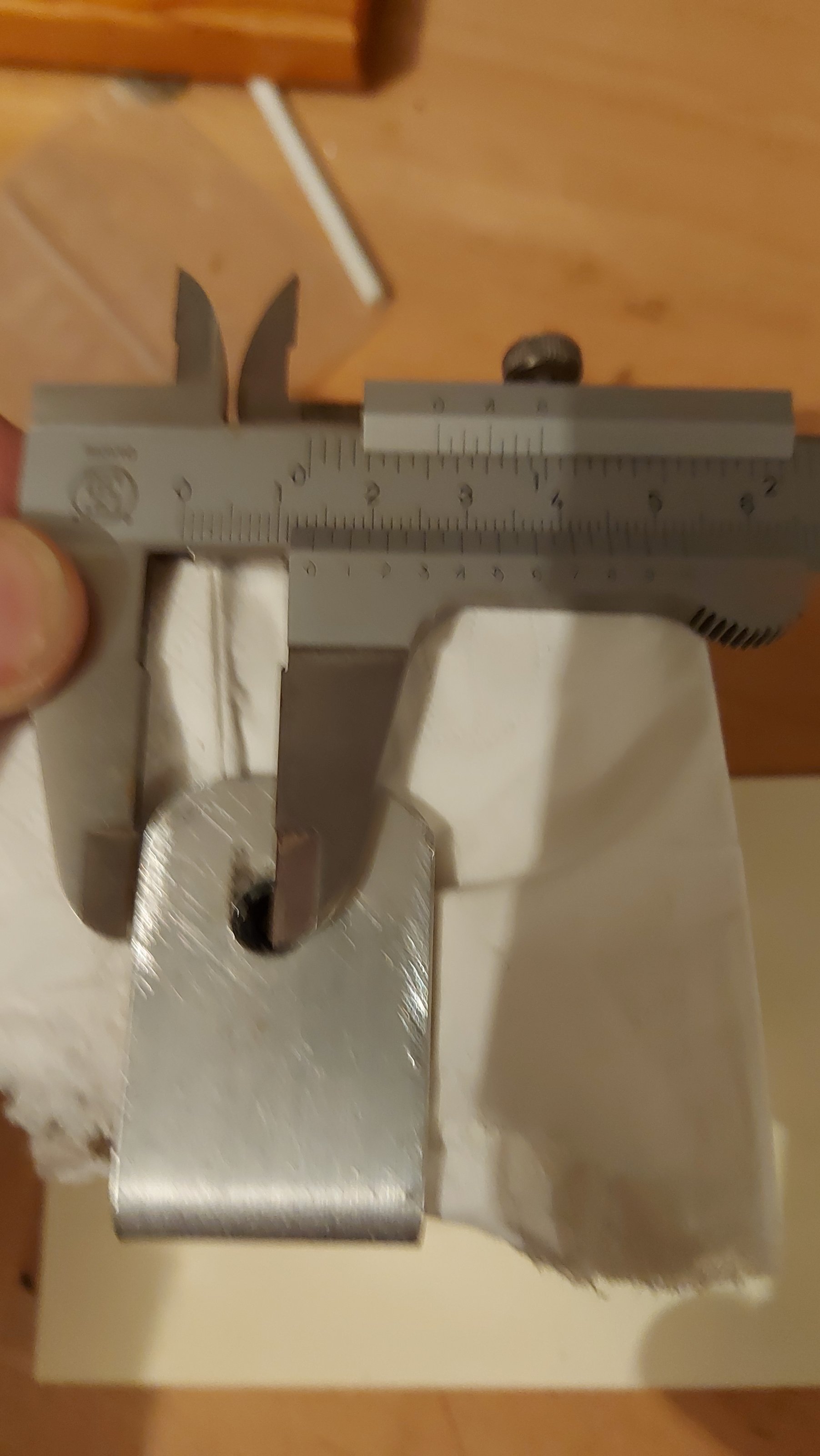

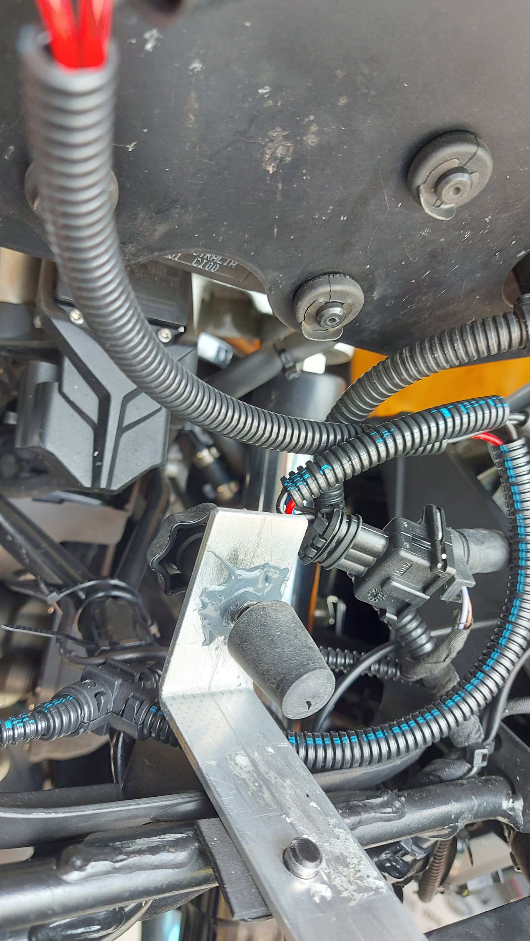

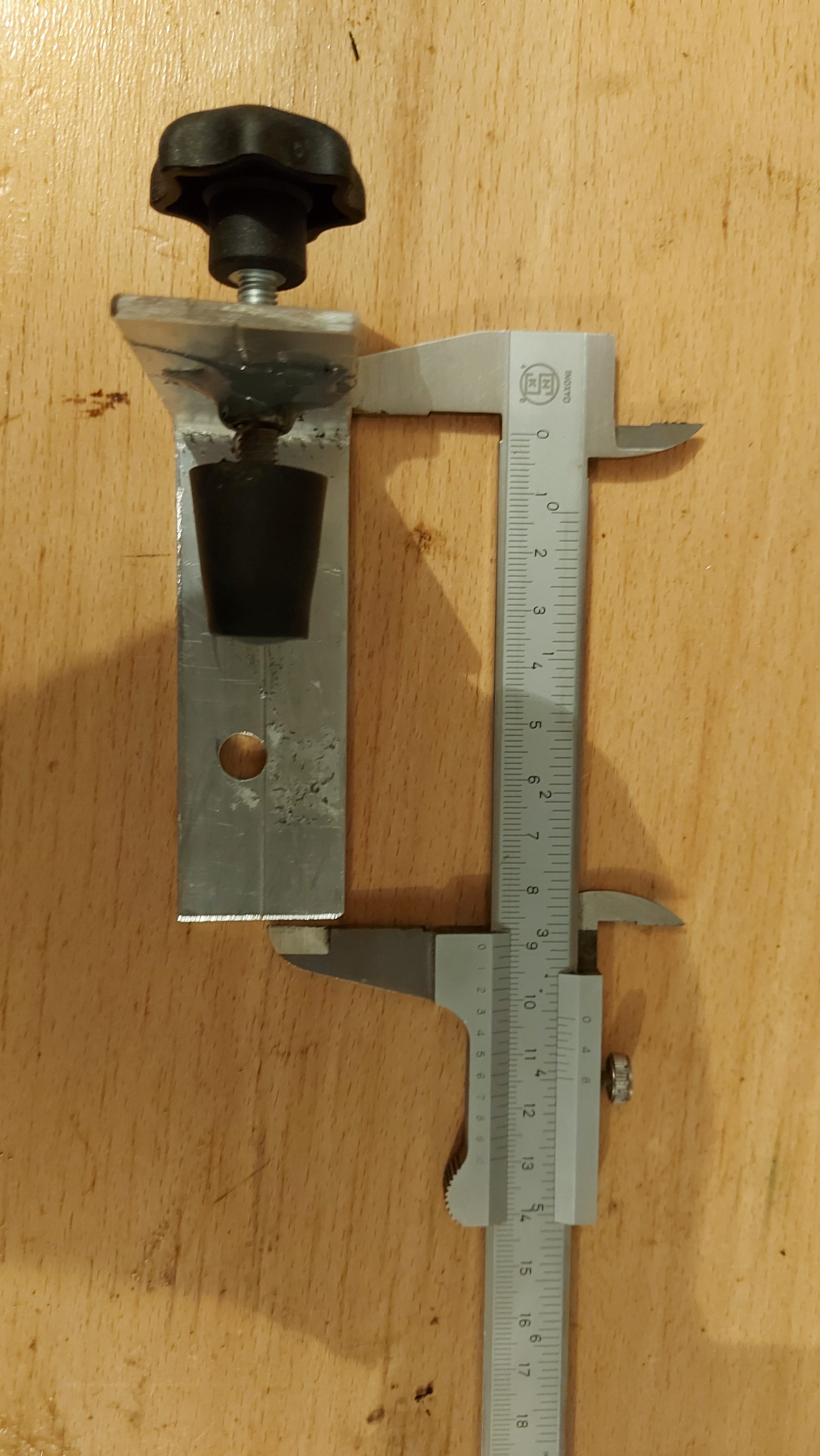

So,
nun die avisierten Bilder des Rohlings,
dann kann man das Teil besser erkennen.
Blech und Schraube habe ich noch etwas gekürzt...ist jetzt mattschwarz lackiert und wird morgen wieder eingebaut.
Man wie hätte ich mich gefreut wenn mir die Chinesen ein Teil ohne Langloch geschickt hätten......
Aber so konnte ich bei dem Schmuddelwetter was basteln.
Bei Fragen bitte einfach melden
P.s. Das Blech ist 3mm dick und wurde im Schraubstock mit Hammergewalt abgewinkelt.....
Beste Grüße
Mikef

So,
Beste Grüße
Genial umgesetzt! Gratulation. Vielleicht setze ich mich doch noch mal ran und versuch's. Zahlen gehen ja runter und Baumärkte machen auf ... :wink:

Ist das nun zum einstellen des Scheinwerfers gedacht oder nur als Abstützung gegen das nach unten kippen? Einstellung wird ja nicht so oft verändert...
Fragende Grüße
Saggse
Burli
09.11.2013
142
Holzkirchen Obb
GS1200 TB, Bj 12.12.12
Sowohl als auch!
primär zur Abstützung, aber durch die Schraube natürlich ideal zum justieren
bei Beladung/Sozius.
Ich hoffe und wünsche das ich das Feature bei meiner Sommerreise nach Norwegen nutzen kann.

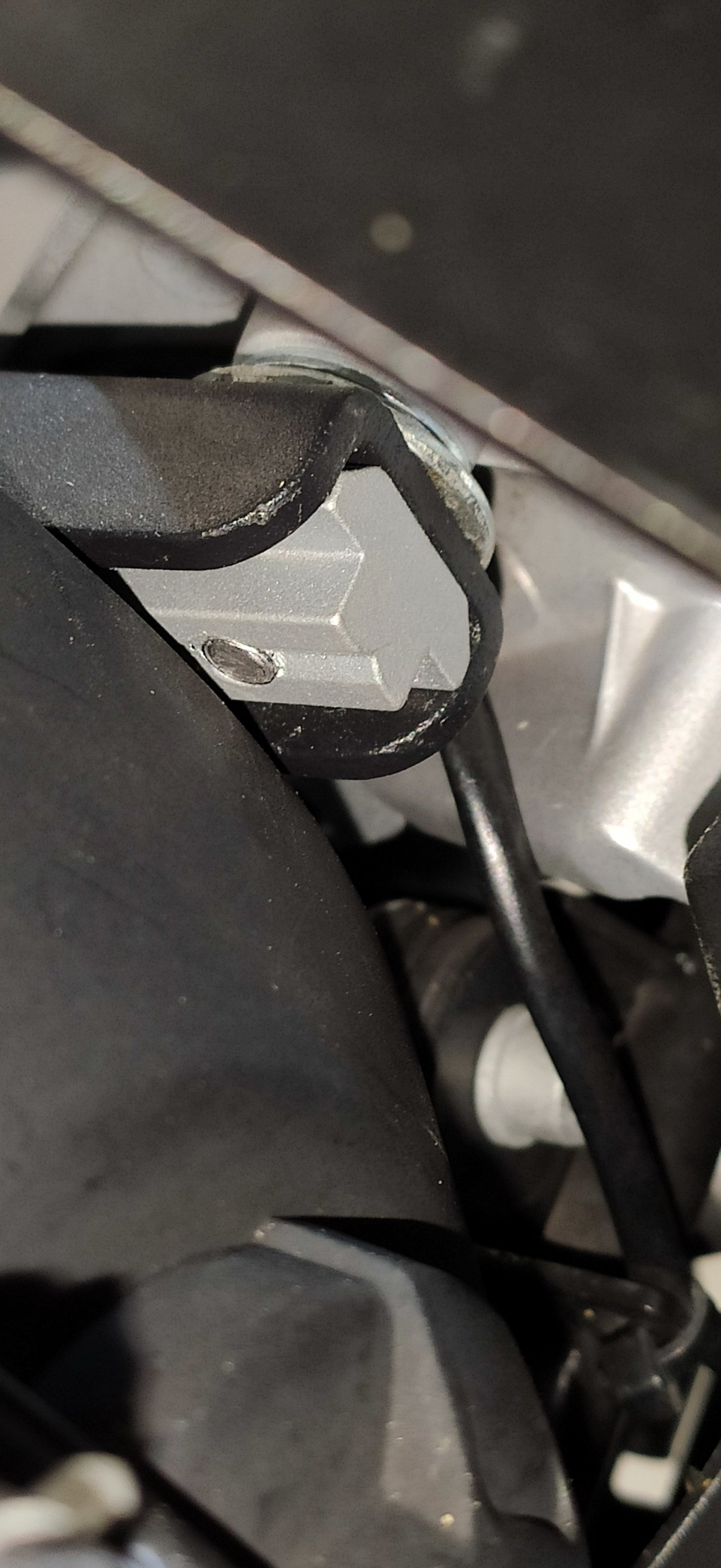

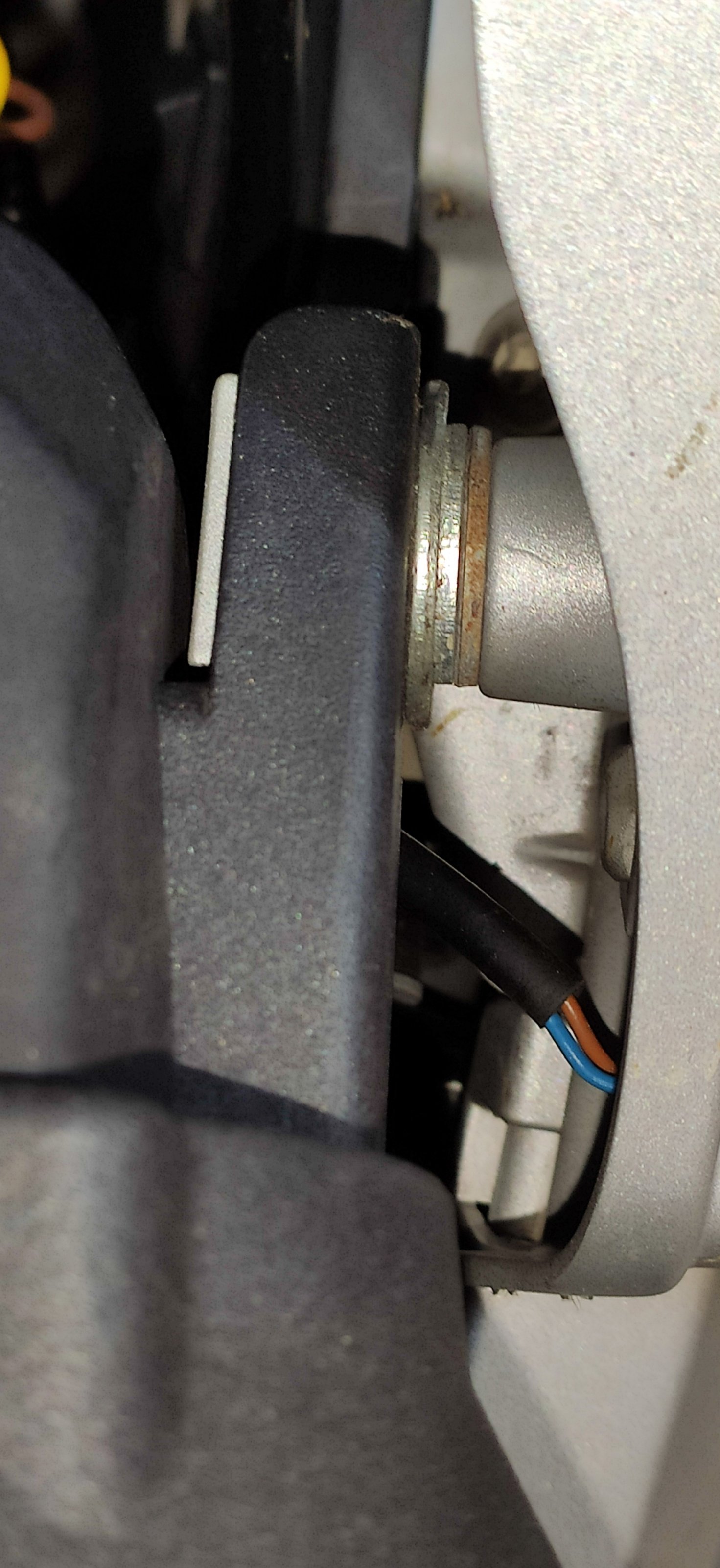

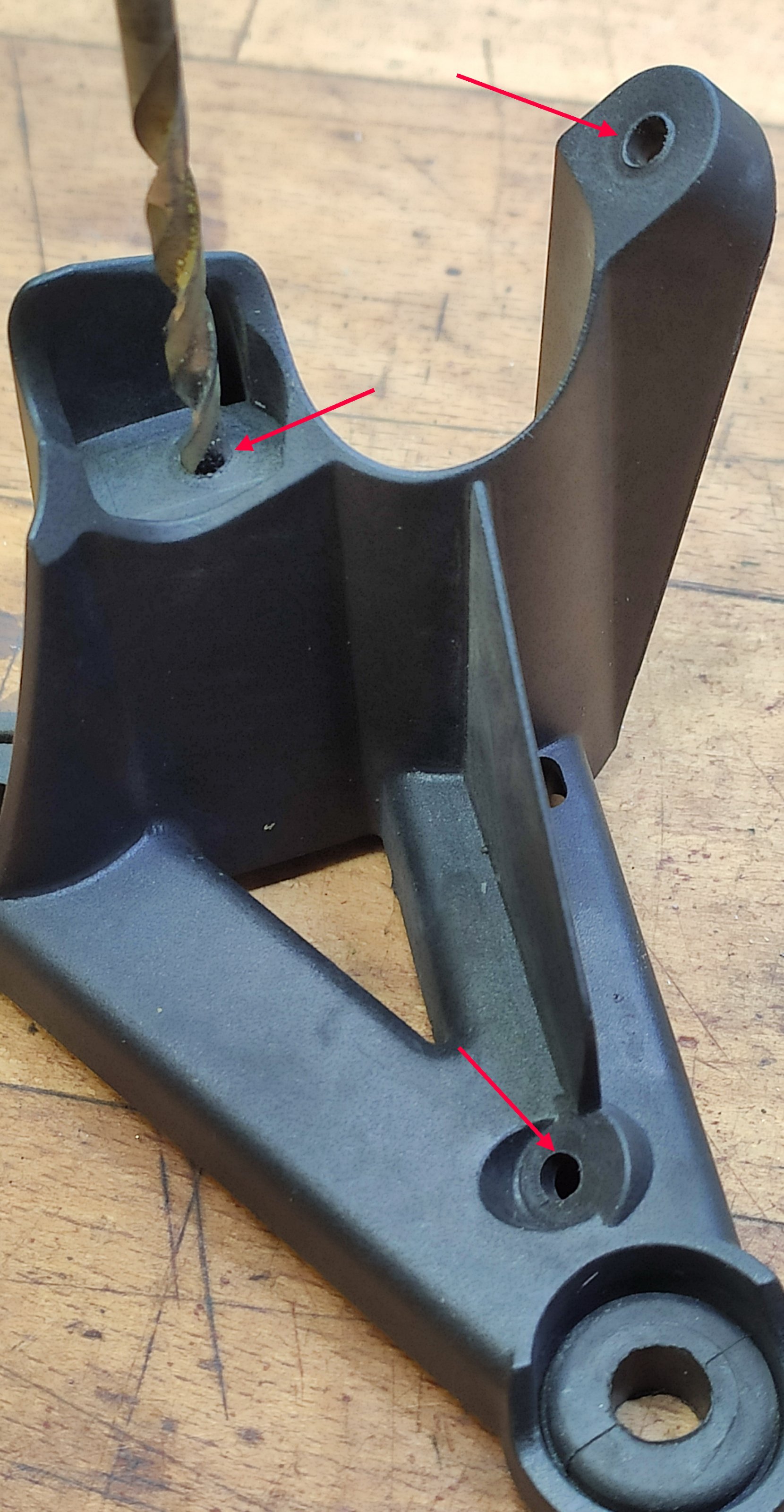

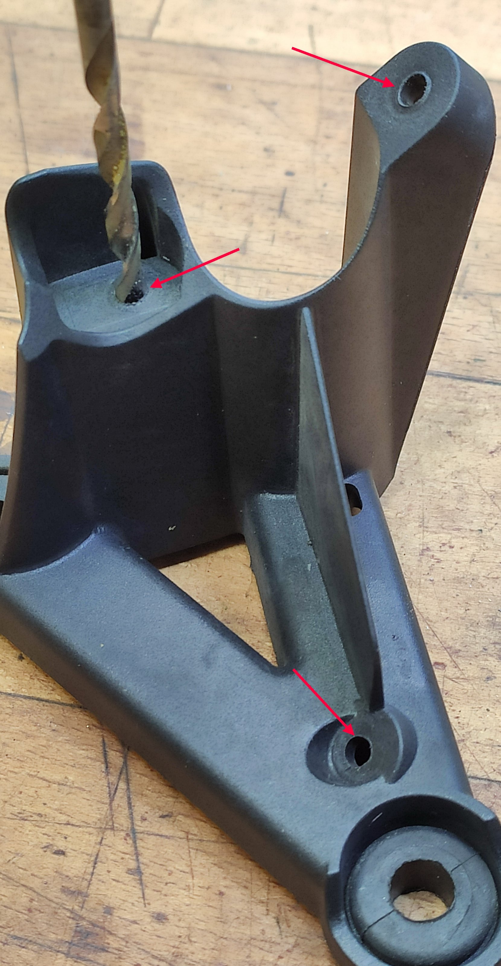

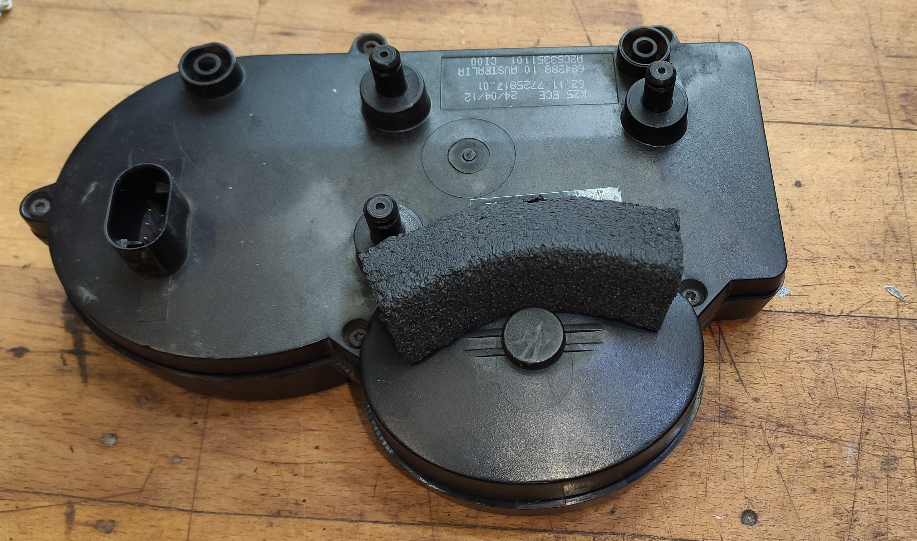

Meine GS hat vom Vorbesitzer den K50 Moteascheinwerfer bekommen.Dieser wackelte und vibriert wie verrückt inkl. der Tachoeinheit. Mir den original Gummimuttern war seitlich keine Klemmung erzielbar, das der Scheinwerfer nicht mehr wackelt. Am unteren Mittellager war eine Hartplastikbuchse auf den Haltedorn gesteckt. Die habe ich zunächst mit PU Karosseriekleber unten und oben verklebt, damit wackelt der Scheinwerfer zumindest nicht mehr so. Werde wohl auf die Nutensteinlösung umsteigen, Gummimutter taugt nicht. Allerdings vibriert und wackelt das Cockpit immer noch zu stark,ggf. umbauen auf separate Halteplatte? Ausserdem sitze das Cockpit schief, es hängt nach links deutlich herab.
Fossi67
12.01.2013
159
Saar-Pfalz
1200GS-TÜ

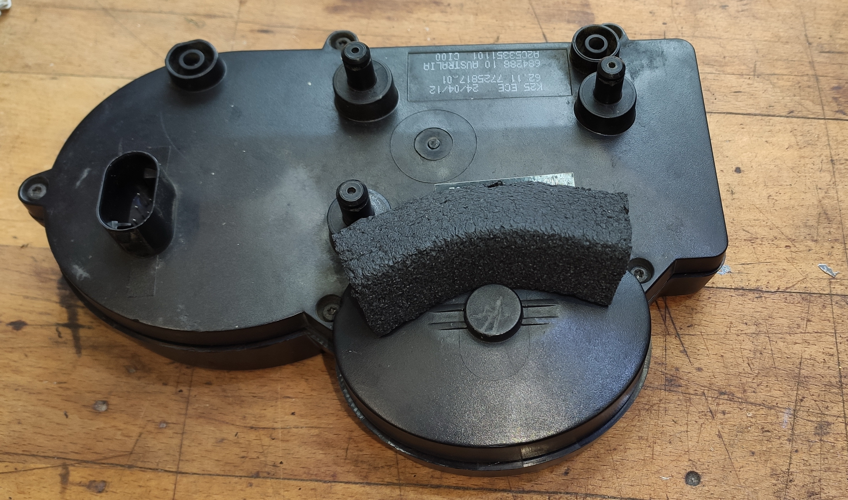

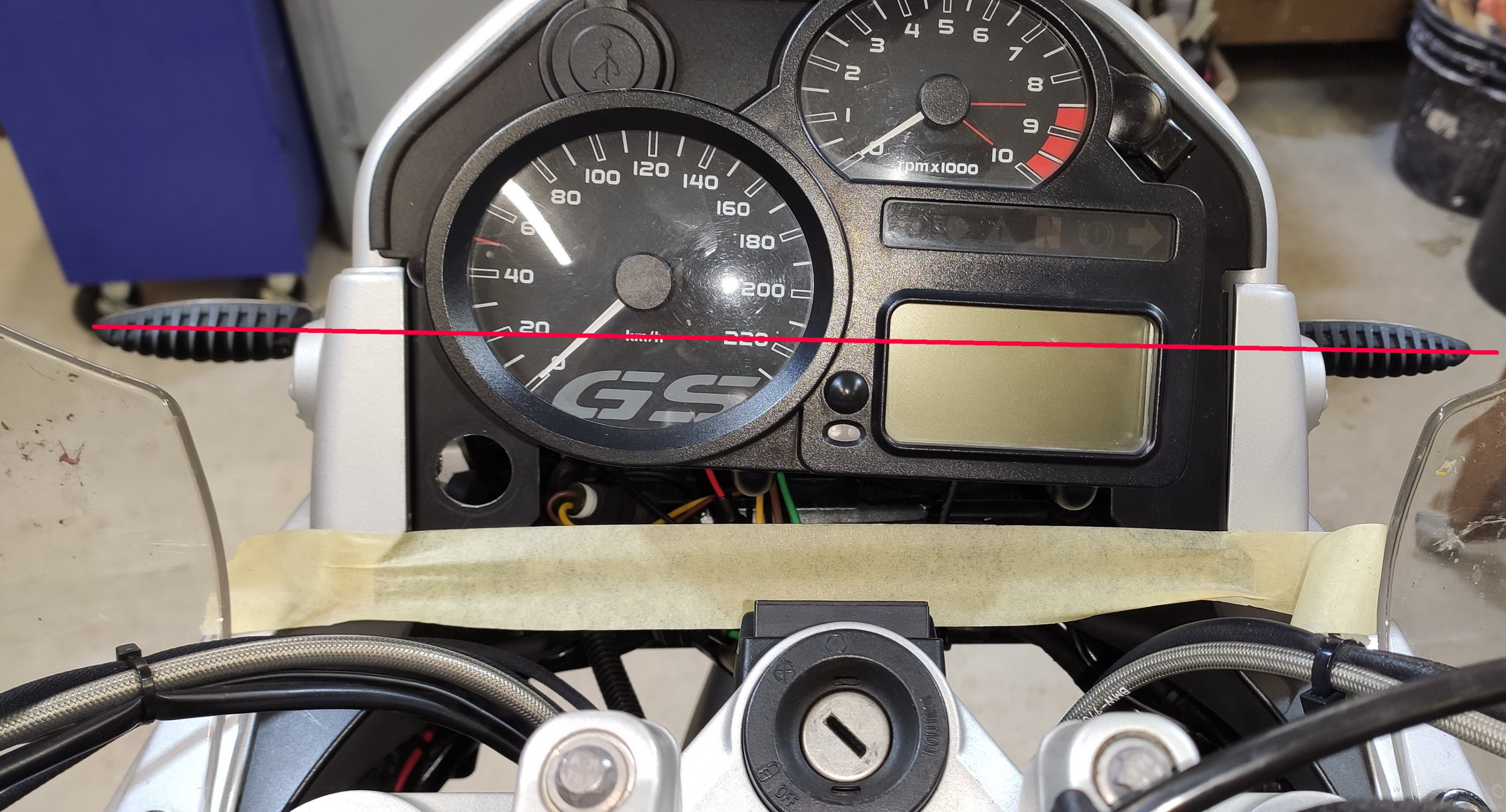

...Dieser wackelte und vibriert wie verrückt inkl. der Tachoeinheit. Mir den original Gummimuttern war seitlich keine Klemmung erzielbar, das der Scheinwerfer nicht mehr wackelt. ...Werde wohl auf die Nutensteinlösung umsteigen, Gummimutter taugt nicht. Allerdings vibriert und wackelt das Cockpit immer noch zu stark,ggf. umbauen auf separate Halteplatte? Ausserdem sitze das Cockpit schief, es hängt nach links deutlich herab.
Gleiche Probleme hatte ich auch mit dem K25-Scheinwerfer.
Gummimuttern taugen nix, Nutensteine+U-Scheiben waren die Lösung.
Dann stand der Tacho schief
Lösung: die Schraubenlöcher(orig. 3,5mm) im Tachohalter auf 5mm aufbohren, dann ist genug Luft, um den Halter auszurichten
danach:
Tacho vibriert/wackelt bei bestimmten Drehzahlen und Last:
ein Stückchen Armaflex auf die Rückseite des Drehzahlmessers geklebt, funktioniert aber nur im Zusammenspiel mit der Armaturenblende.
