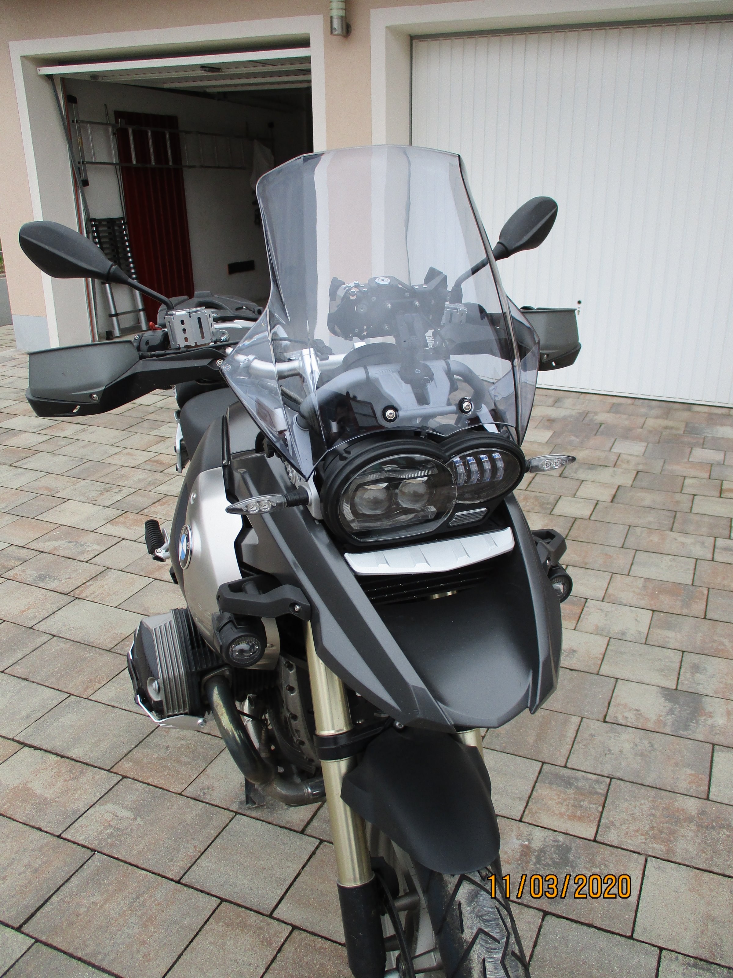

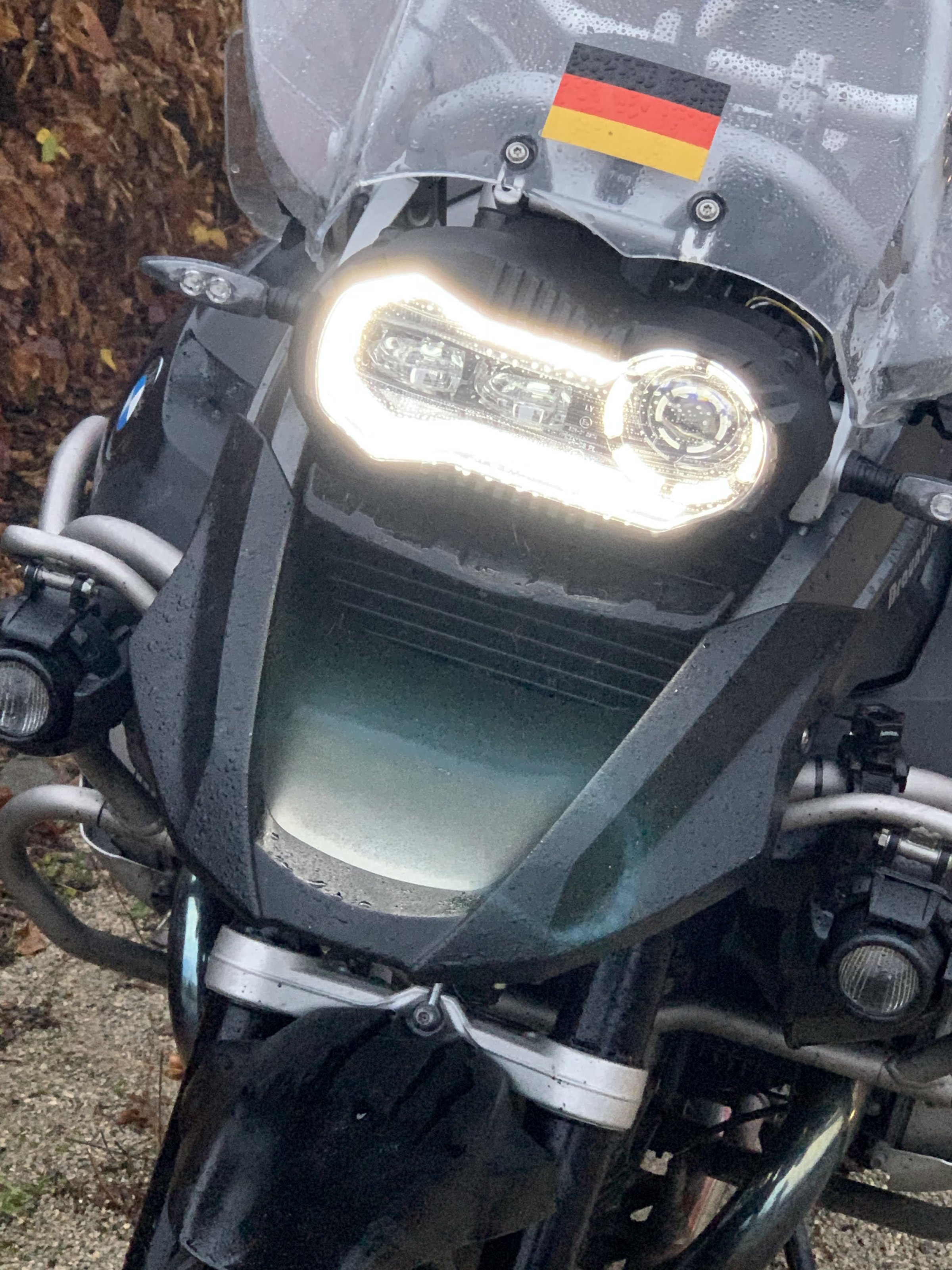

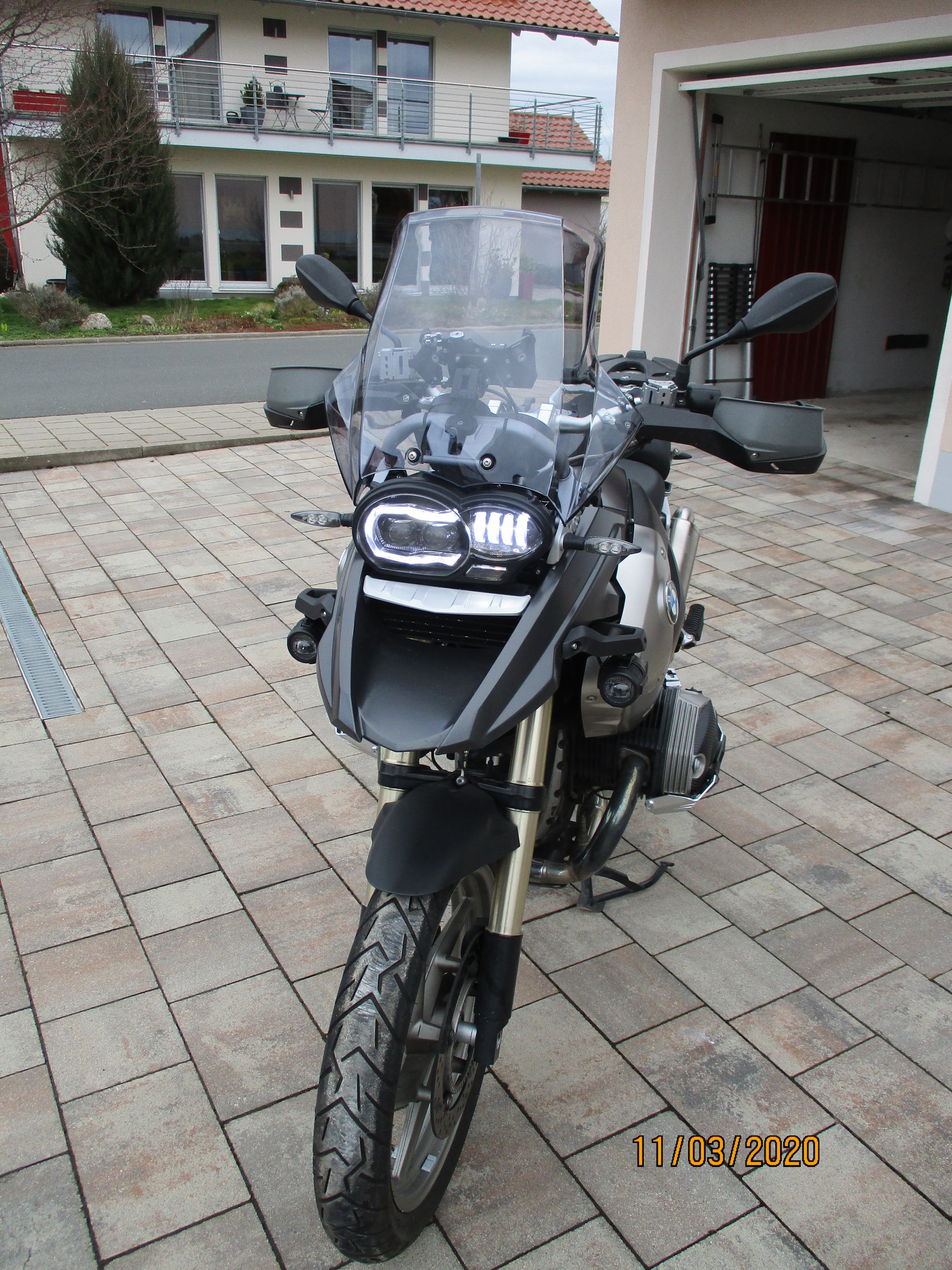

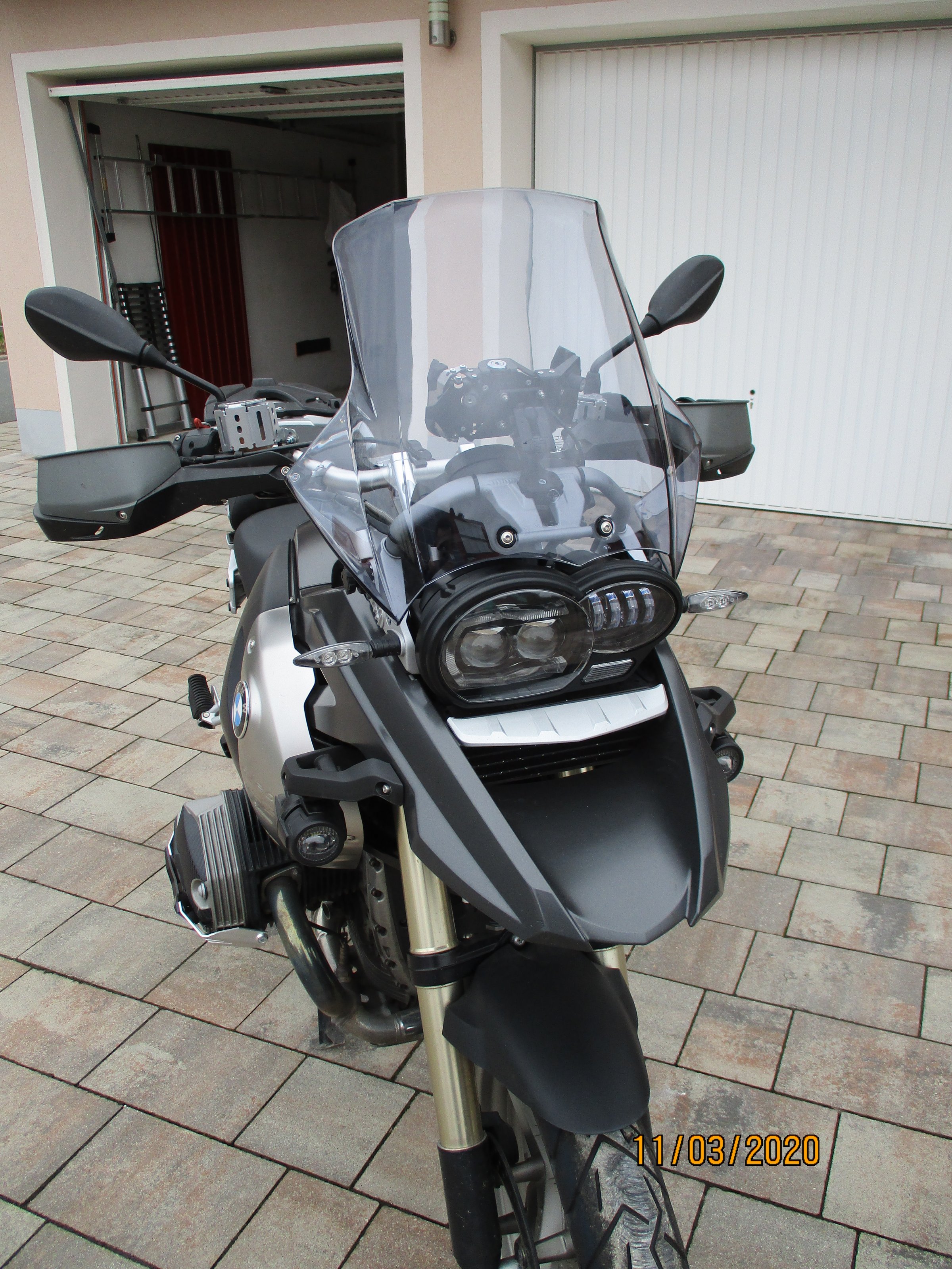

Mal Bilder von meiner K25 mit LED Scheinwerfer. Ich habe das Loch auf der unterseite des Scheinwerfer in ein Langloch gefeilt, so kann er ein bischen in der Neigung verstellt werden.

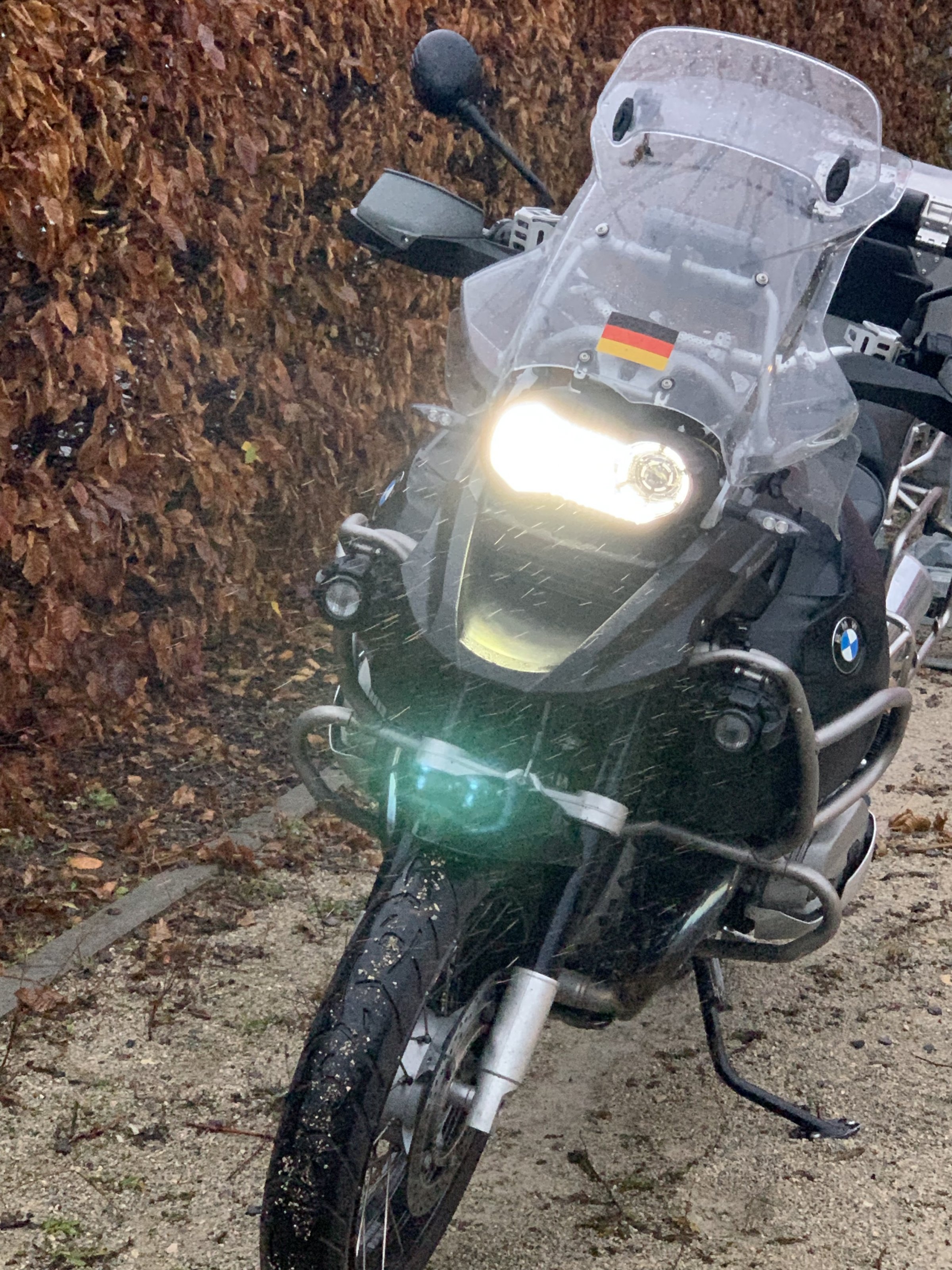

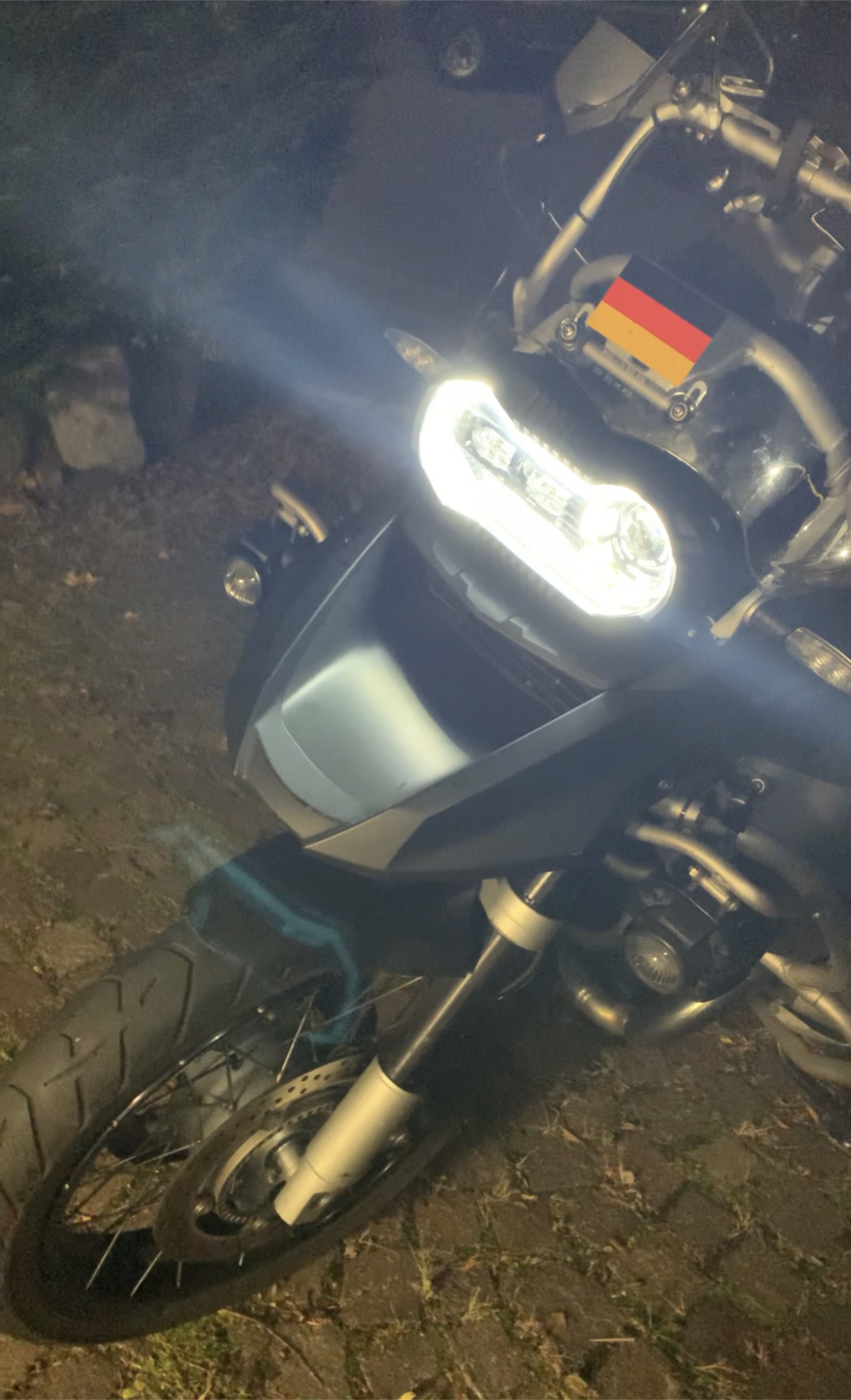

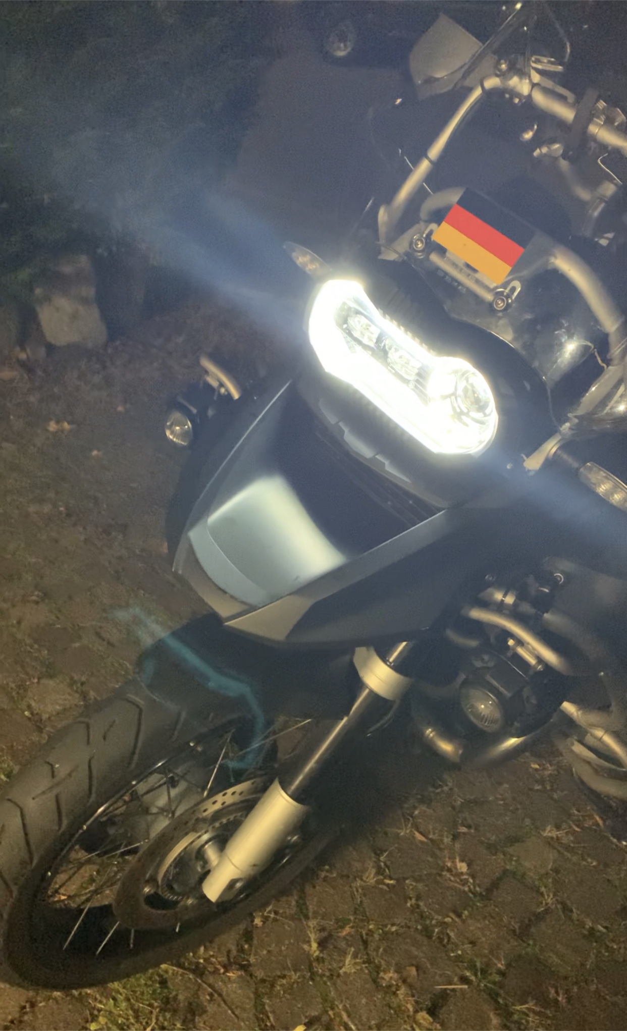

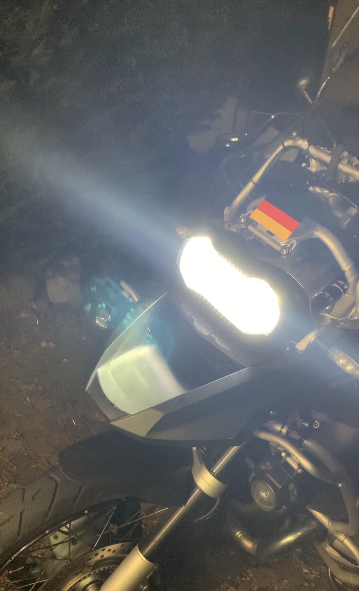

Nachdem ich hier lange mitgelesen hatte - und eigentlich es nur wegen der Optik wollte, da die Ausleuchtung der ADV mit Neblern auch mit den originalen Leuchten gut ist - hab ich diese Woche den Umbau vollzogen.
Allerdings mit einem Modell was hier noch nicht beschrieben wurde.
Über Ali, Firma heißt Loyo
E-Zeichen, Dokumente UND das Abblendlicht hat eine manuelle Leuchtweitenregulierung!
Erster Eindruck wertig, die Gummis sind billig (originale wiederverwendet), sonst Passform gut.
Lichtausbeute vergleichbar mit den LEDs in meinem Tiguan - bin zufrieden.
Langzeiterfahrungen fehlen logischerweise noch.

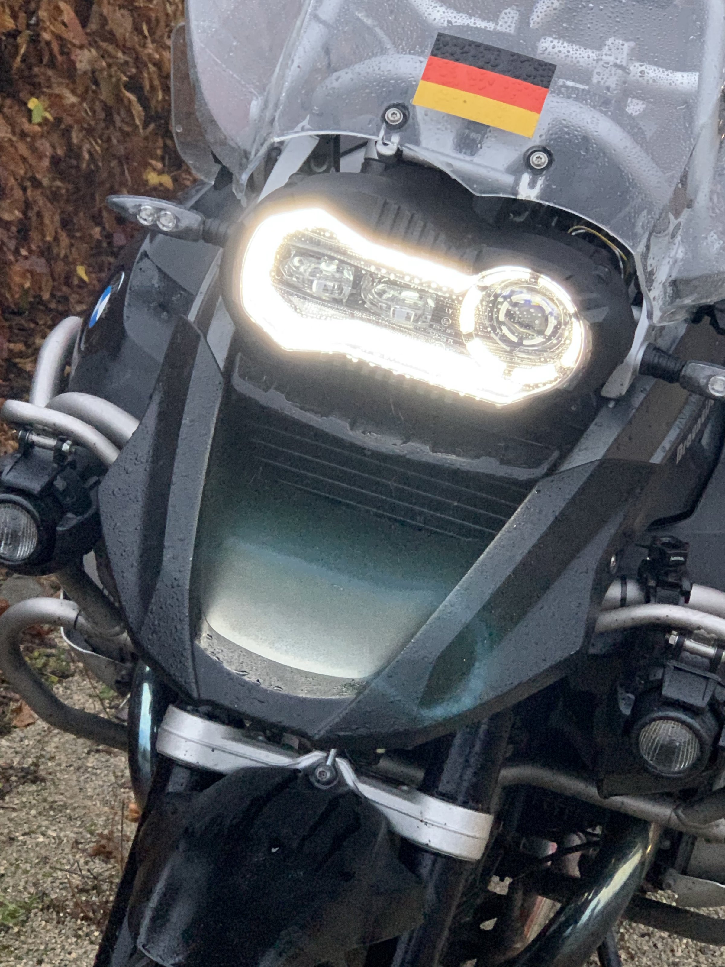

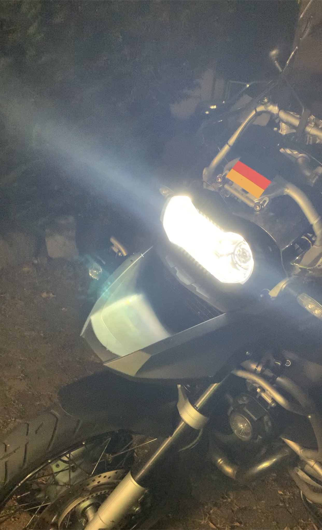

Schaut tatsächlich ganz gut aus.
Auf dem Foto ist nur Abblendlicht aktiviert?
Und das "dunkle Auge" ist dann Fernlicht?
Schätze mal, eine TFL-Funktion hat das Teil nicht... bringt das Mopped ja auch von der Steuerung gar nicht mit.
Das auf dem "Produktfoto" beschriebene "DRL"(=TFL) wird wohl eher Standlicht sein.

Ja, der hatte mich optisch sofort angesprochen. Auch weil ich die Linsenform des Abblendlichts bevorzuge.

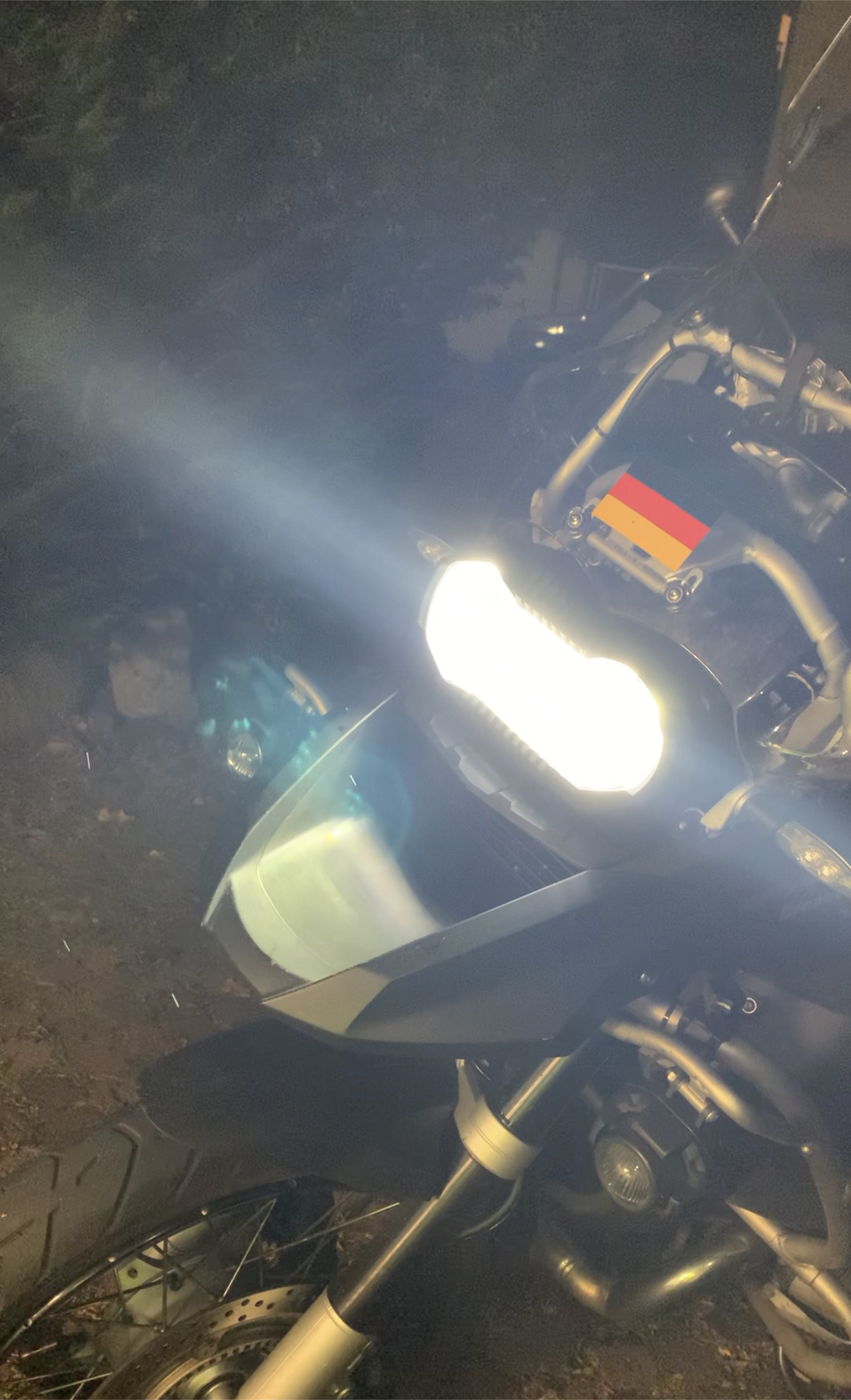

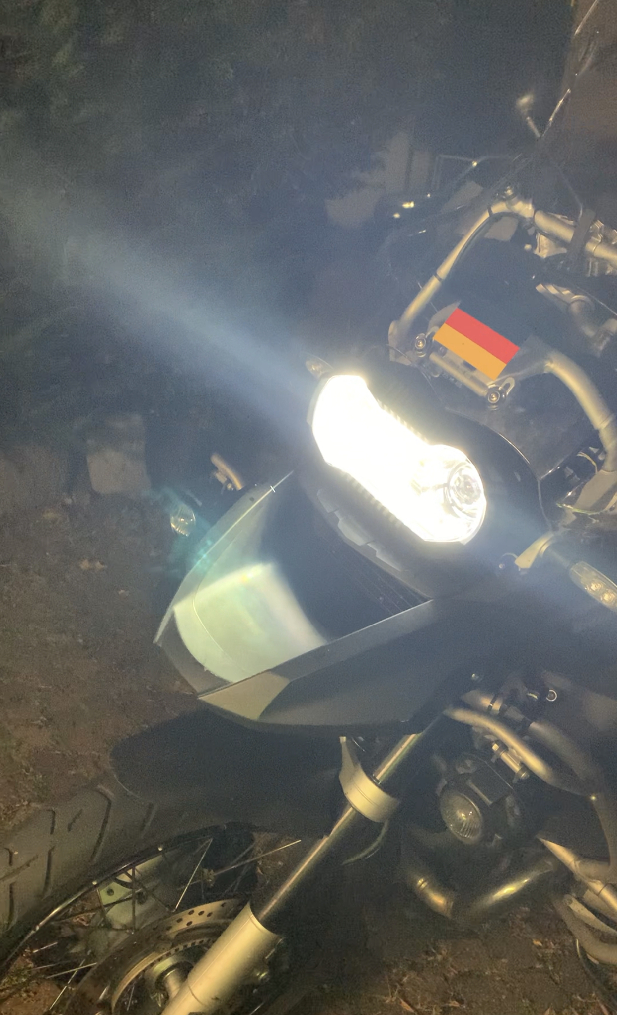

Korrekt, Bild mit Fernlicht hänge ich an. Packt mej e Kamera aber net gscheid.
K25-typisch ist das DRL das Standlicht. Leuchtet daher immer mit, ich mag die Optik aber.
War zuerst am überlegen es damit
Automatische Tagfahrlichtumschaltung - 64,26 € - Axel Joost Elektronik
und dem Einbau von zwei Dioden/einem Brückengleichrichter als echtes TFL zu realisieren, aber warum?
Dann hätten evtl noch Widerstände rein gemusst Durch die Standlicht-Zulassung darf es ja mitleuchten...
Langzeiterfahrungen fehlen logischerweise noch.Anhang anzeigen 449799Anhang anzeigen 449800
