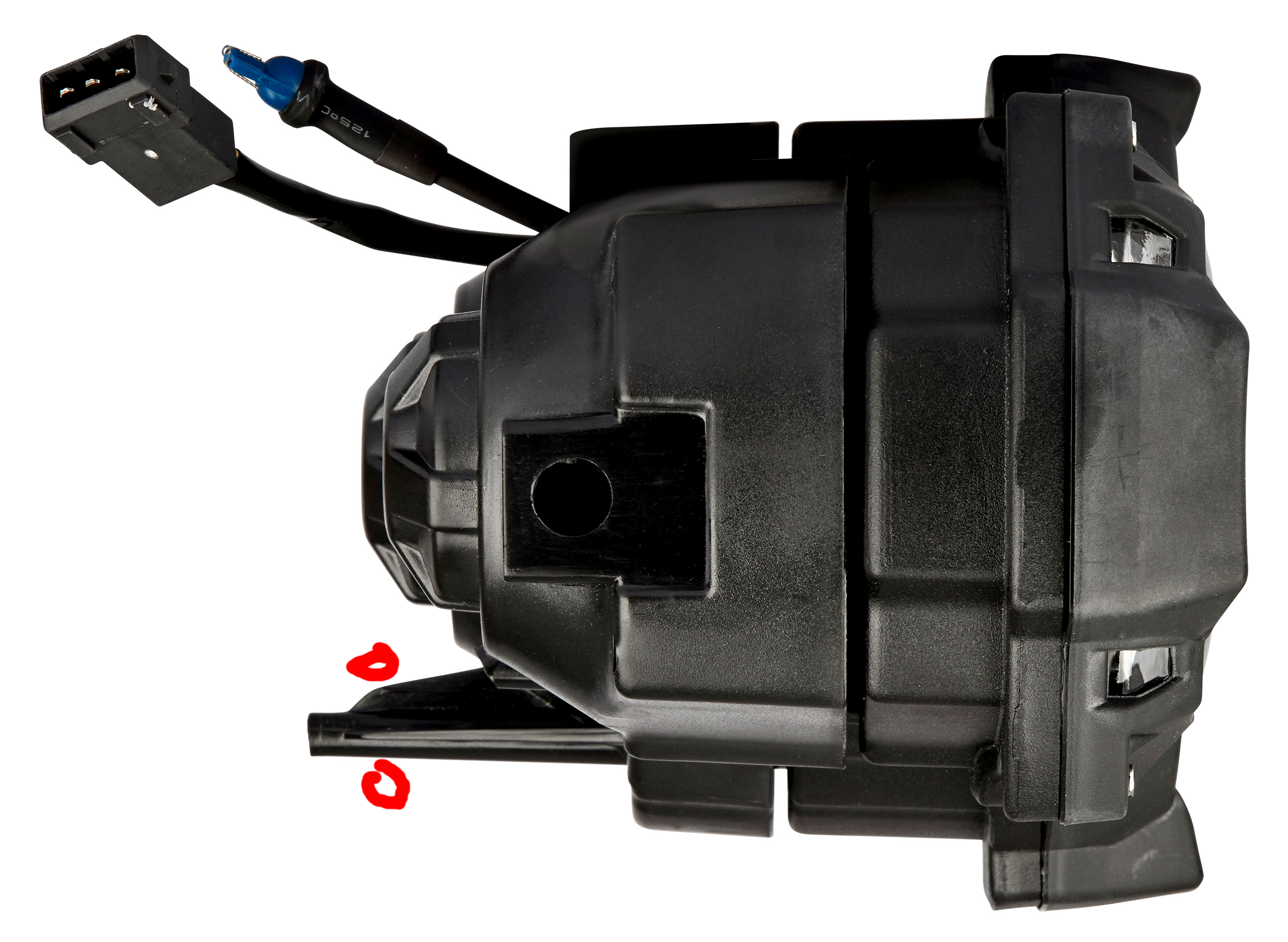

aber, wenn mein SW mal locker wird z.B. weil die Gummi-Dübbel-Blindnieten locker werden (da ist die Vermutung von GS-Dirgi nicht unbegündet), dann würde ich folgendes probieren:
Am hinteren unteren Ende des Scheinwerfers ist ein Bohrung, die in einen Zapfen im GS-Cockpitträger geht.
Je nach Ausfühung mit oder ohne Gummi oder Langloch, (oder was weiß ich denn noch)
Ich würde dort mit Kabelbinder als Distanz-Teile arbeiten.
Das ist jetzt nur meine Idee - ich hab's noch gar nicht ausprobiert! (vielleicht ist das Blödsinn)
(und ja - der eine ander andere wird jetzt schon seine Messer wetzen bei dem Wort "Kabelbinder" ... )
Eventuelllll ... kann man an der Stelle auch mit Kabelbinder die Wackelei reduzieren ... ?

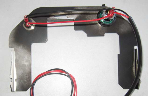

Ich hab den ohne Langloch und der wackelt fast nicht. Also eigentlich genau so wie der Originale. Ich hab allerdings die Tachoeinheit vom Scheinwerfer getrennt. Dann ist nicht so viel Gegengewicht zum fibrieren auf der Funzel.

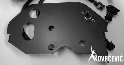

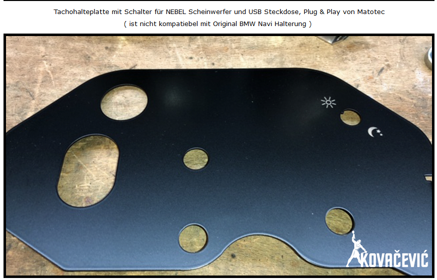

Ich hab mir bei Matotec eine Tachohalteplatte besorgt. Ist aus Edelstahl und passt einwandfrei. Es gibt da 2 Ausführungen. Da an meiner GS der Navibügel verbaut ist, hab ich die Kleine benötigt. Ohne Navibügel kann man die Große mit Steckdosenhalterung verbauen.

Entweder Mailen oder Anrufen. Falls ich mich nicht täusche ist Mato grad wieder unterwegs. Also beim Anrufen öfters probieren. Die untere Platte hab ich und zu finden ist diese auf seine Homepage unter Zusatzscheinwerfer/lampen. Preis steht allerdings keiner dran. Kann man aber nachfragen.
