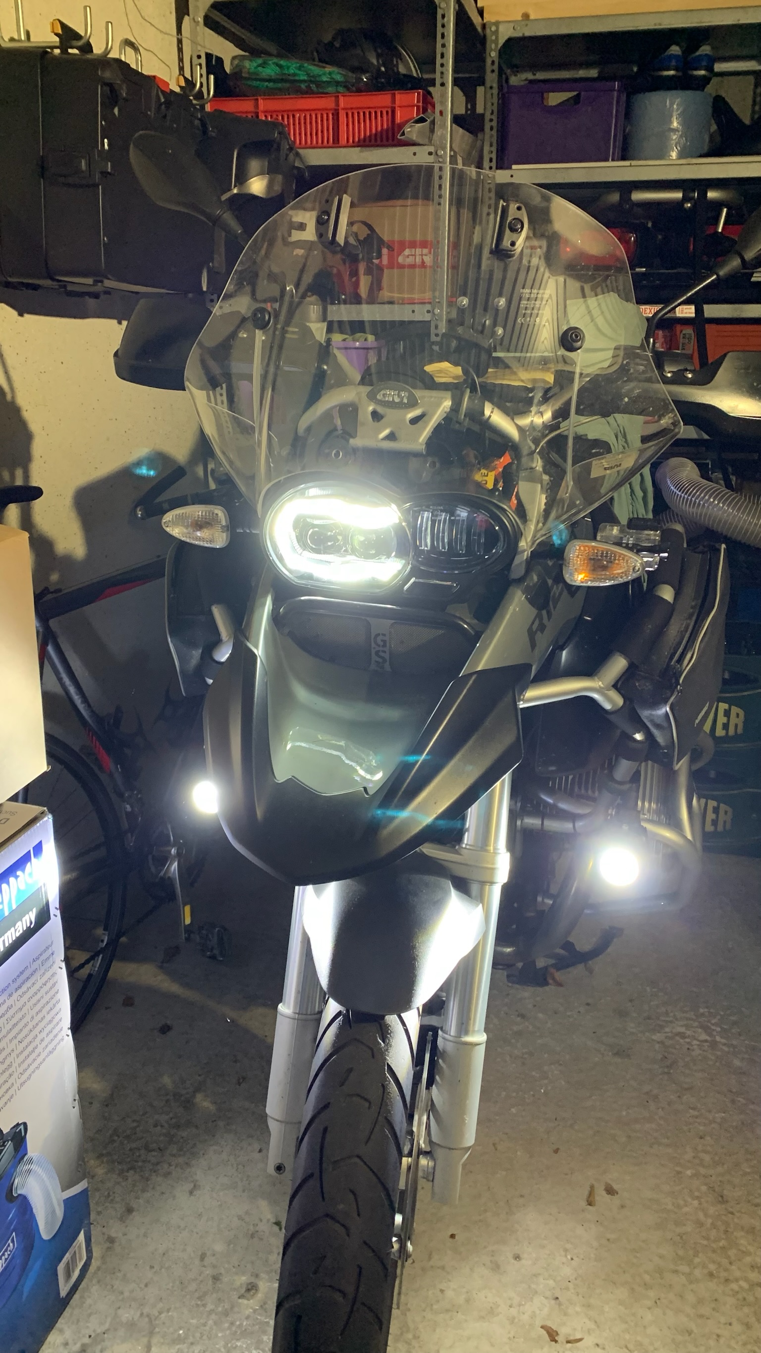

QL2 passt aufs Bj. 2004-2007 ist aber der Look vom Modell 2010 (mehr Eckig)
QL4 ist dem Original angepasst, also eher Rund.
Ich habe den QL4 genommen, der schließt dann auch sauber am Windschild ab und provoziert beim TÜV keine Diskussione.

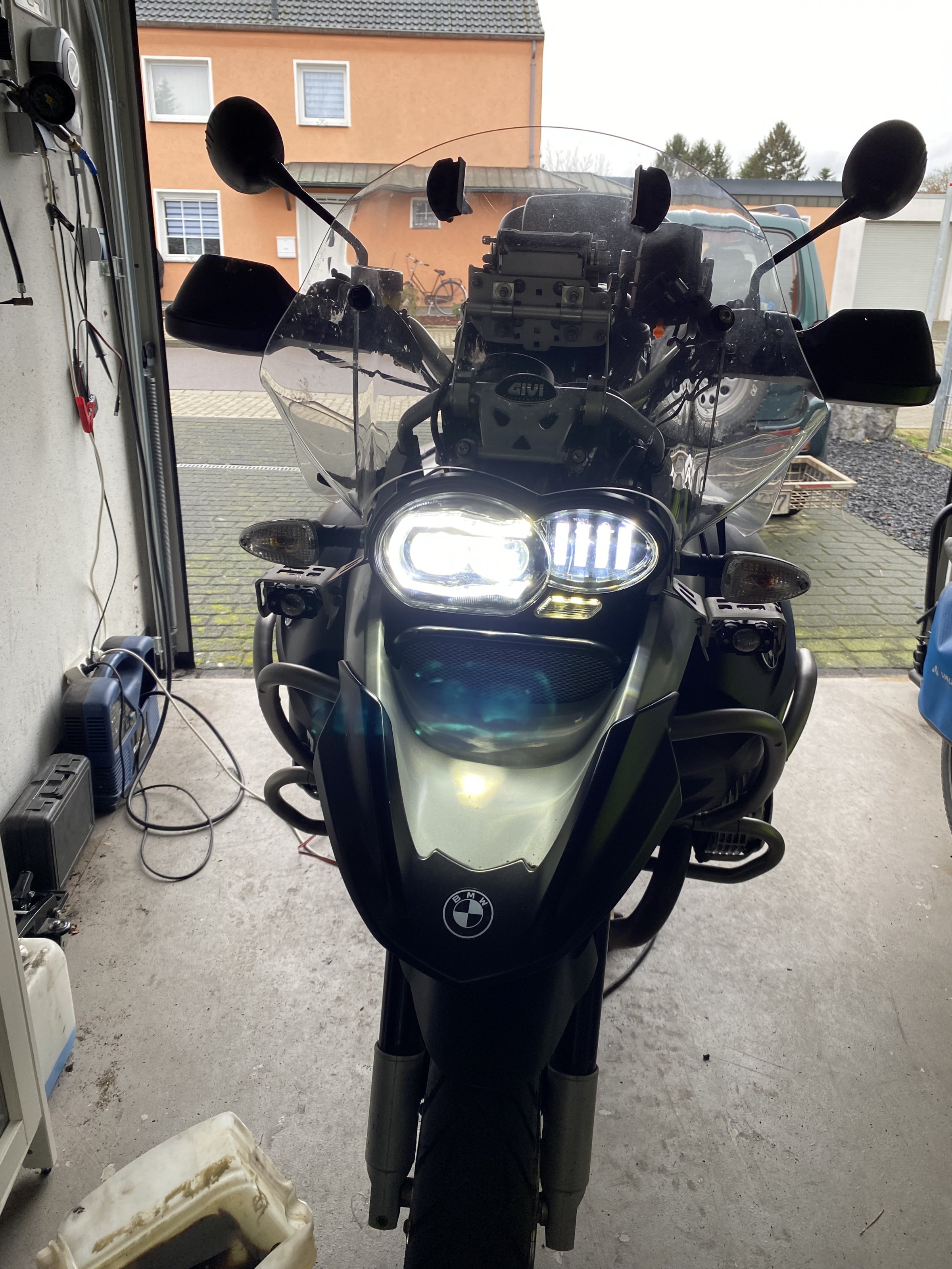

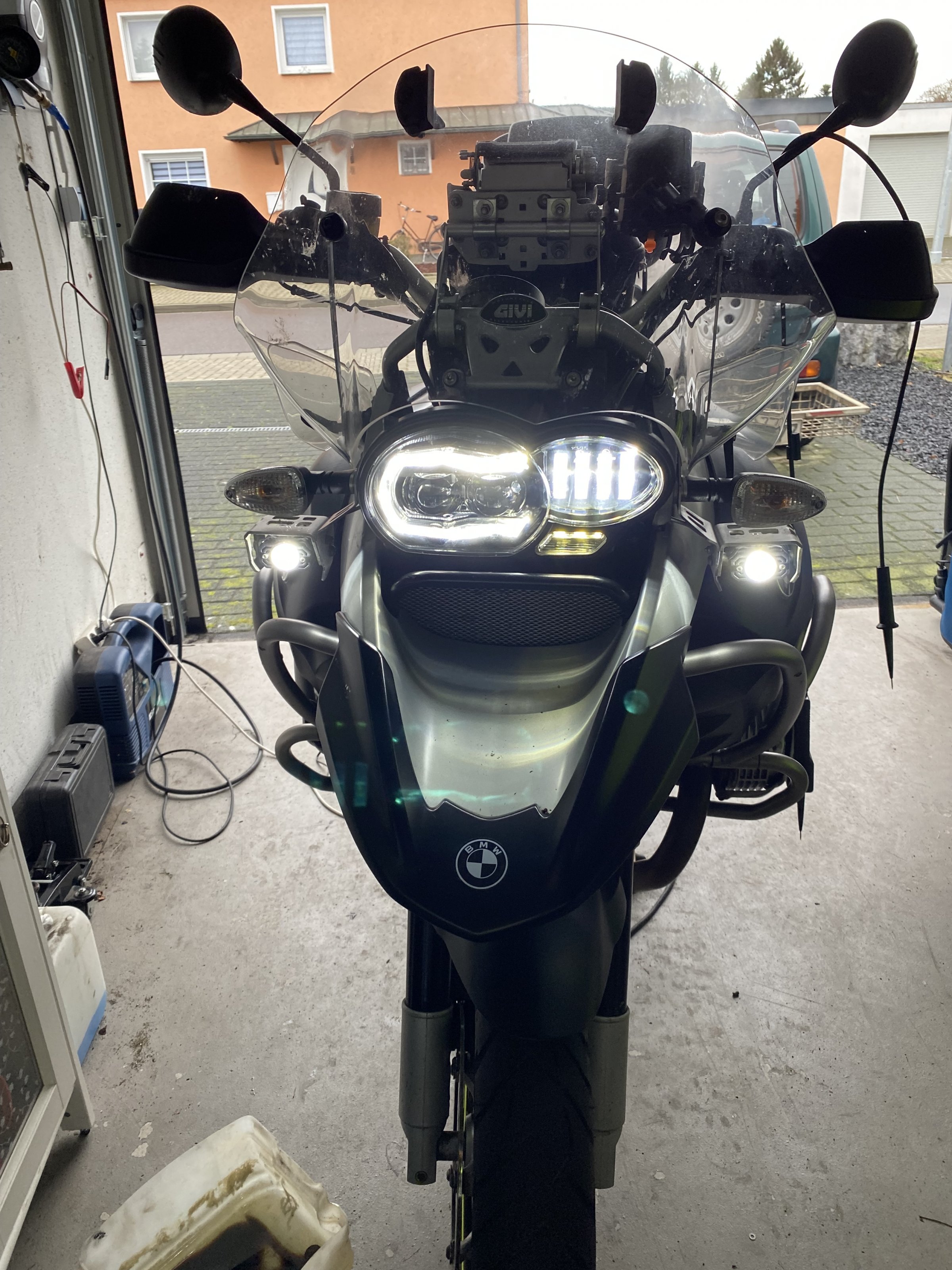

Gestern die erste Fahrt im dunklen gemach. Die Lichtausbeute ist gut.21E66C71-FAE2-46AF-A87A-17F12D8123AC.jpegAC82BCCE-583E-46F9-9F44-8674E769EB75.jpeg

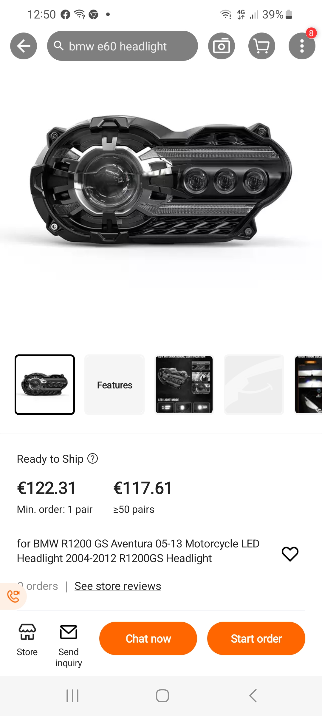

Hallo, mittlerweile gibt es seit kurzen einen neu entwickelten Scheinwerfer mit eu Zulassung für unsere Lady.
Den habe ich vor kurzem bei aliexpress gefunden. Dieser wäre jetzt endlich mal ein Scheinwerfer der auch optisch was hermacht und nicht so plump wie bisheriges erscheint.

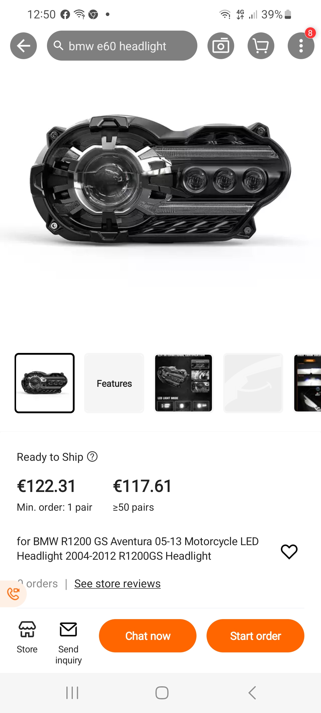

Nein, das ist nicht der den ich meine.
Der ist total daneben den der steht mit dem Gehäuse viel zu weit vor.
Ich meine diesen reflektor unten von meinem Screenshot.
Der ist nicht so pommelig und mehr dezenter.

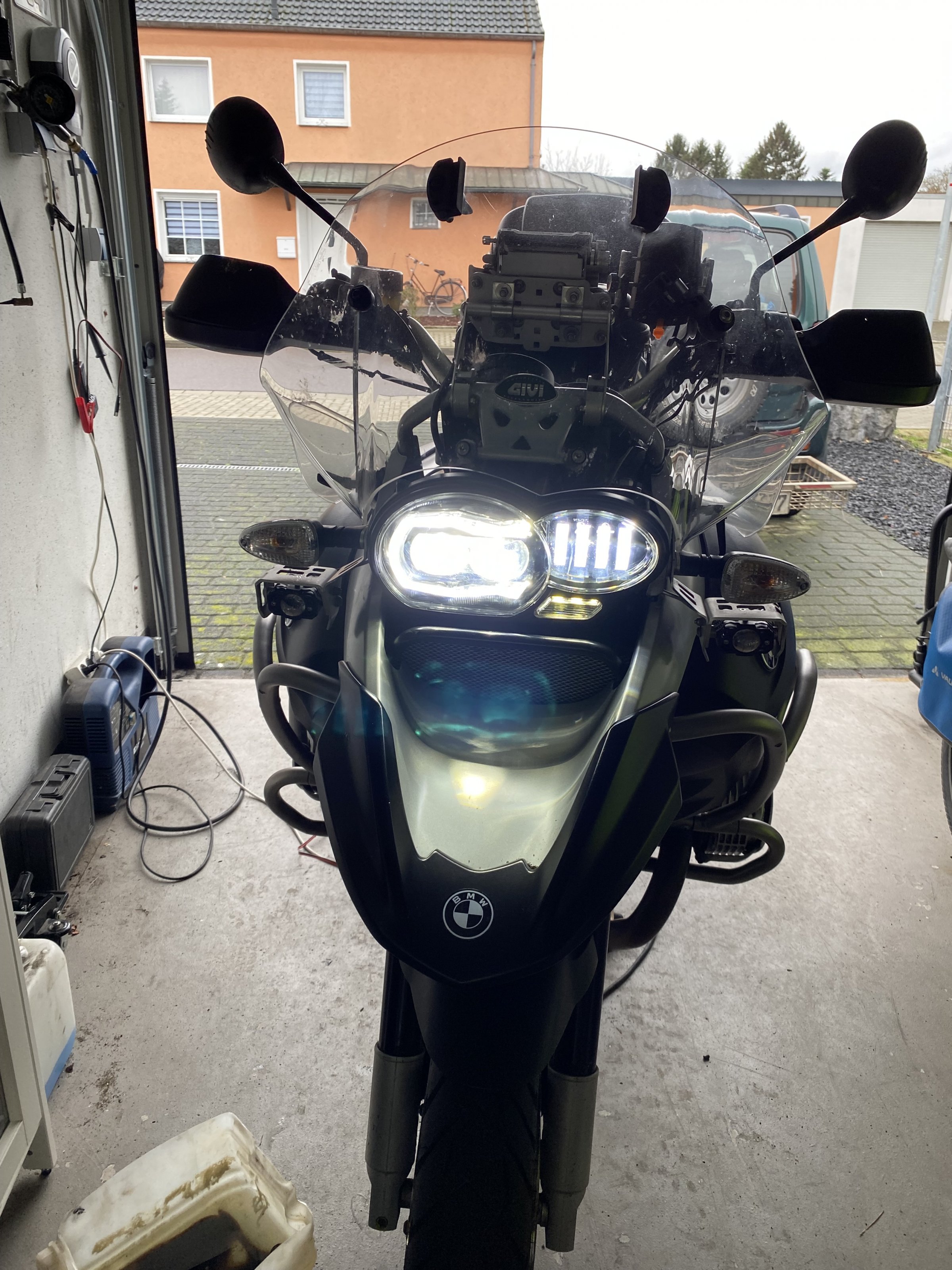

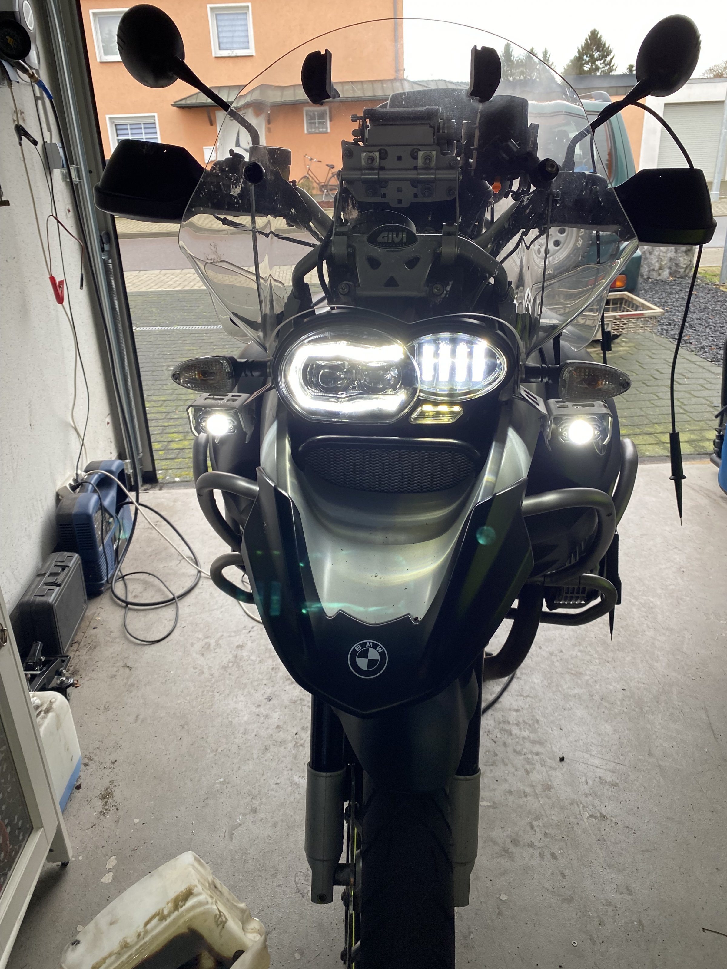

So, Update:
Die QL4 von Motea sind da: ECE-Nummern im Glas, keine "Öhrchen" oben, kein Langloch unten.
Der SW ist abmessungstechnisch identisch mit dem Original SW.
Gummibuchse hinten und Gummimuttern seitlich aus dem Original umgebaut, geht recht einfach - ok, das rauspopeln braucht ein bisschen Kraft inne Fingers.
Mit den Originalbefestigungselementen passt der QL4 exakt in die Aufnahmen am Fzg. und lässt sich vernünftig festschrauben. Wie und ob die Höhengrundeinstellung passt muss ich dann noch sehen.
Funktion tadellos, keine Fehlermeldungen.

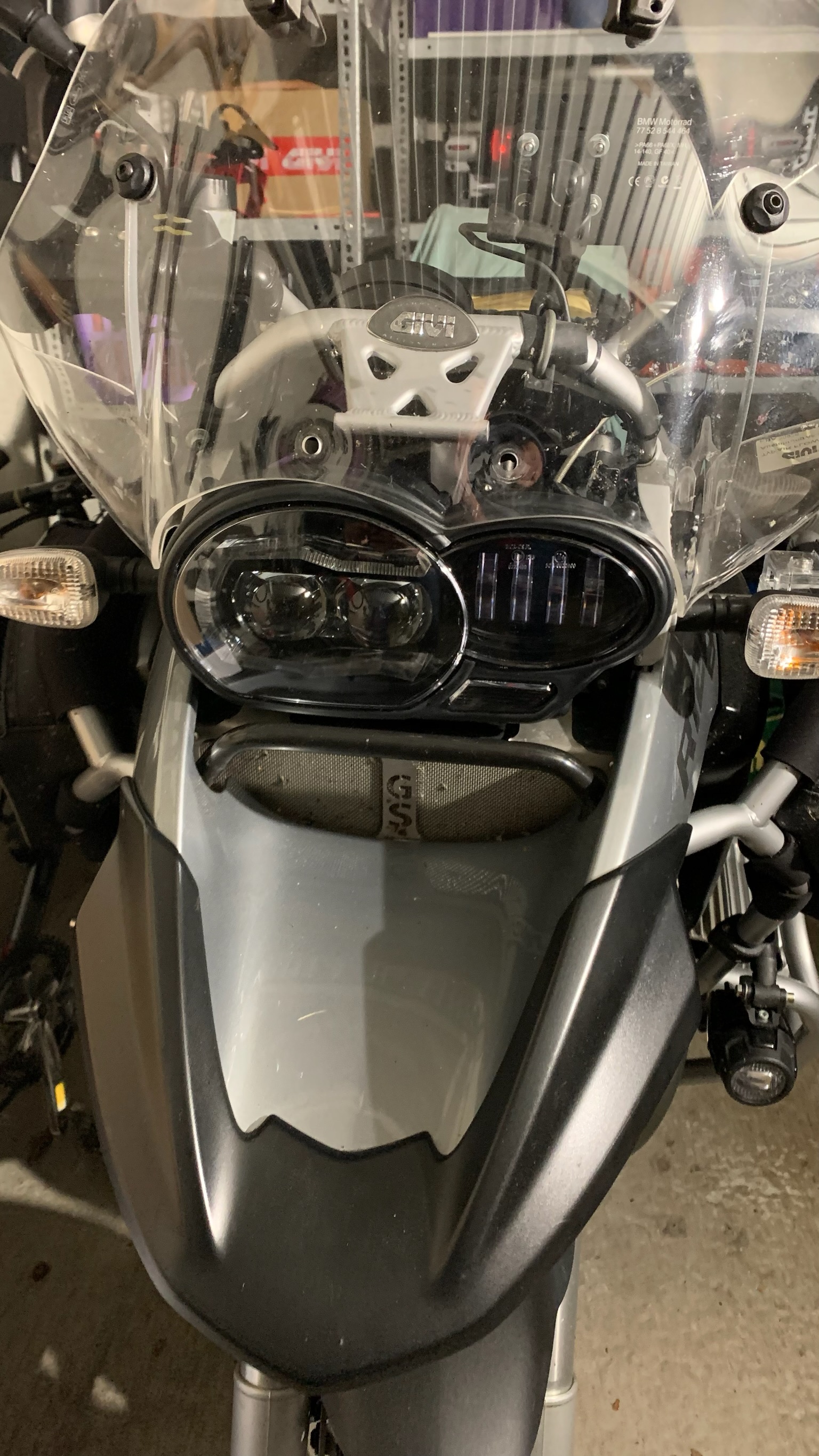

Habe heute meinen Scheinwerfer von Motea montiert und alles passt super, auch die Befestigungsteile von allen Scheinwerfer. Aber noch ein wichtiger Hinweis, die Löcher am Scheinwerfer zur Befestigung der Tachohalterung, sind für die Originale Schrauben nicht tief genug vorgebohrt, habe mir eine Schraube abgebrochen, also vorher etwas nachbohren oder etwas kürzere Schrauben verwenden.
Franzjupp
Franzjupp
27.02.2022
118
Erkelenz
GS 1200 LC Rally
Habe mir in der Garage die Einstellung des alten Scheinwerfers markiert und den neuen danach eingestellt, werde die Einstellung aber noch mal in einer Werkstatt überprüfen lassen.
