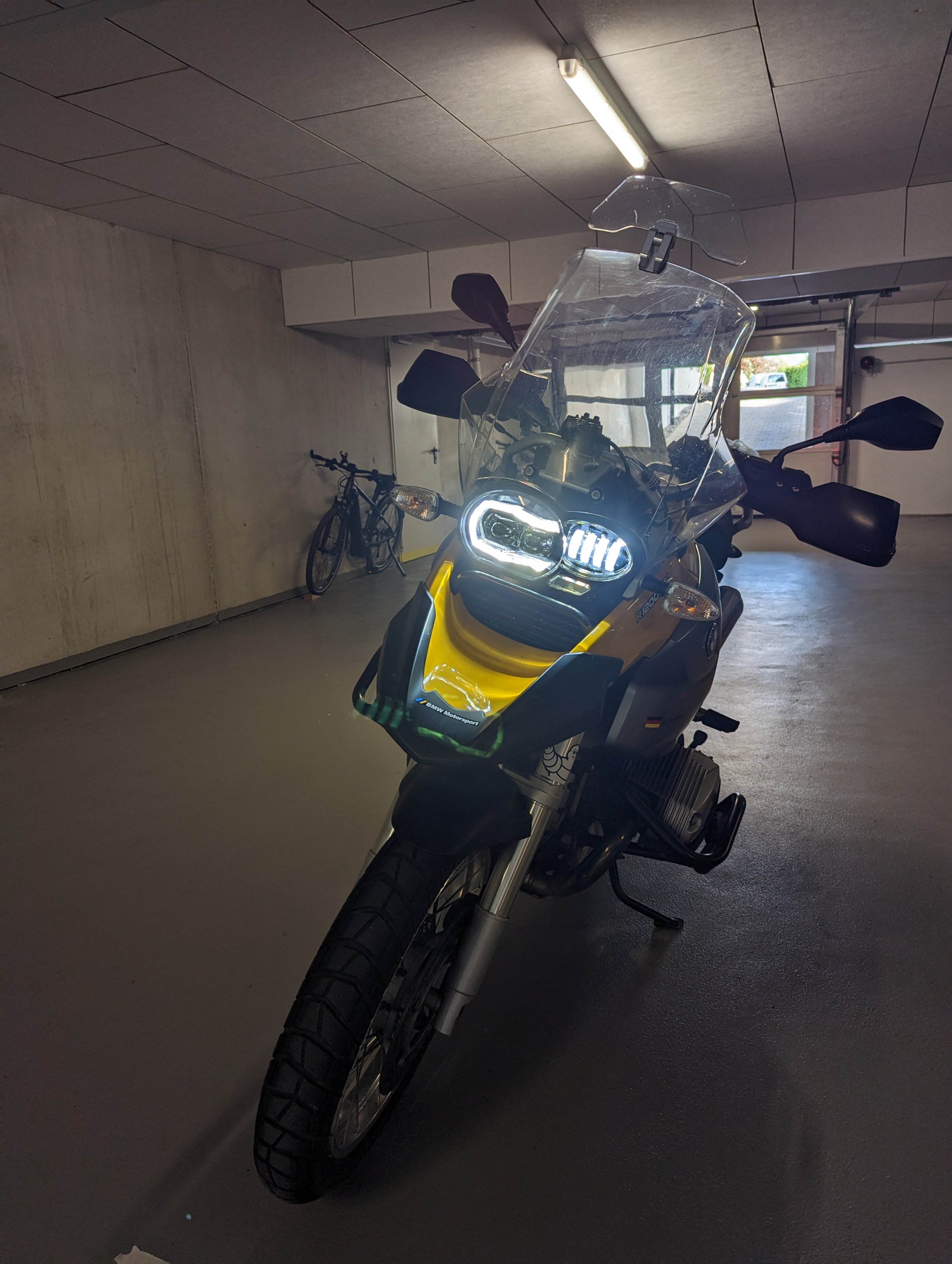

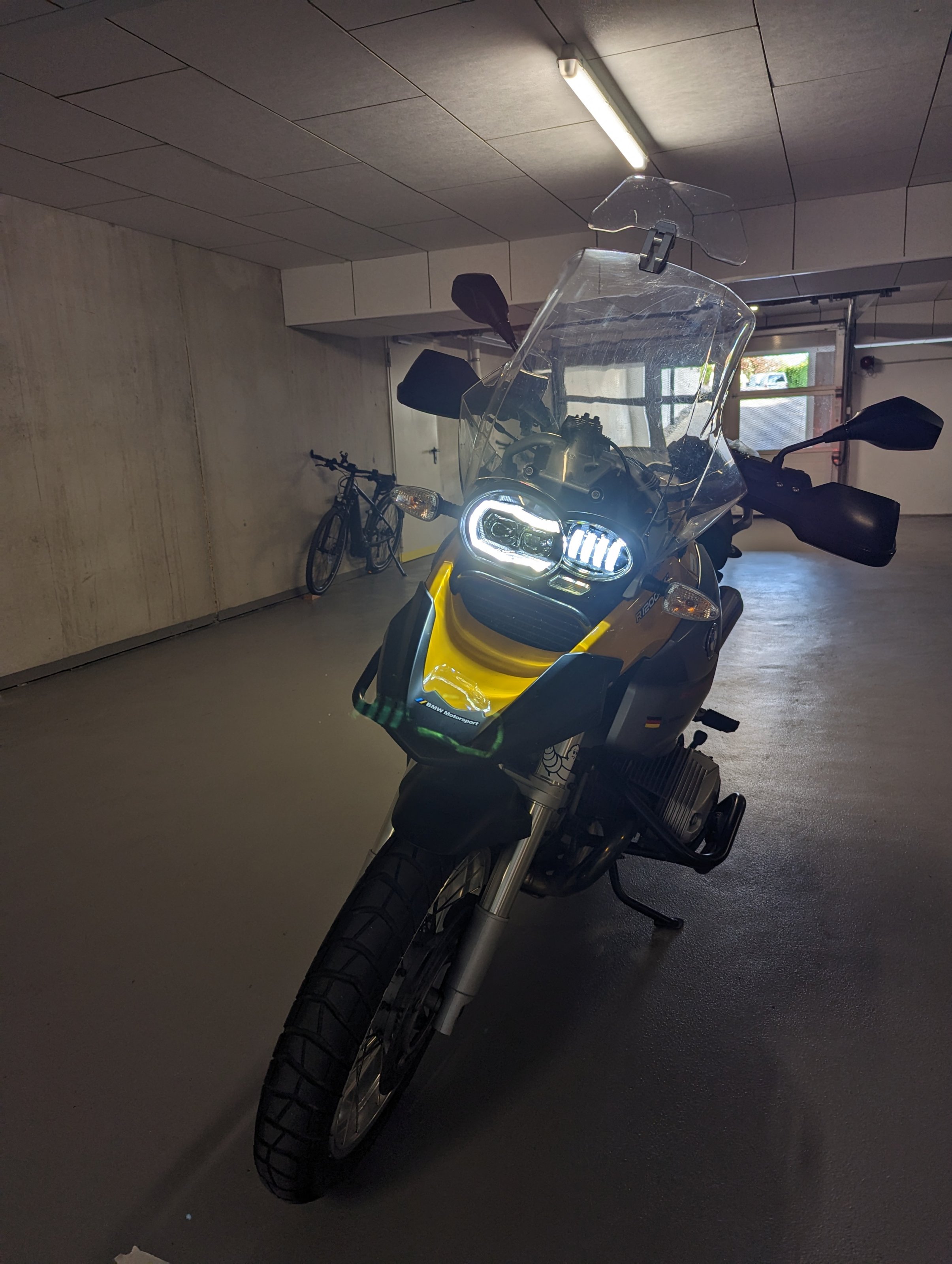

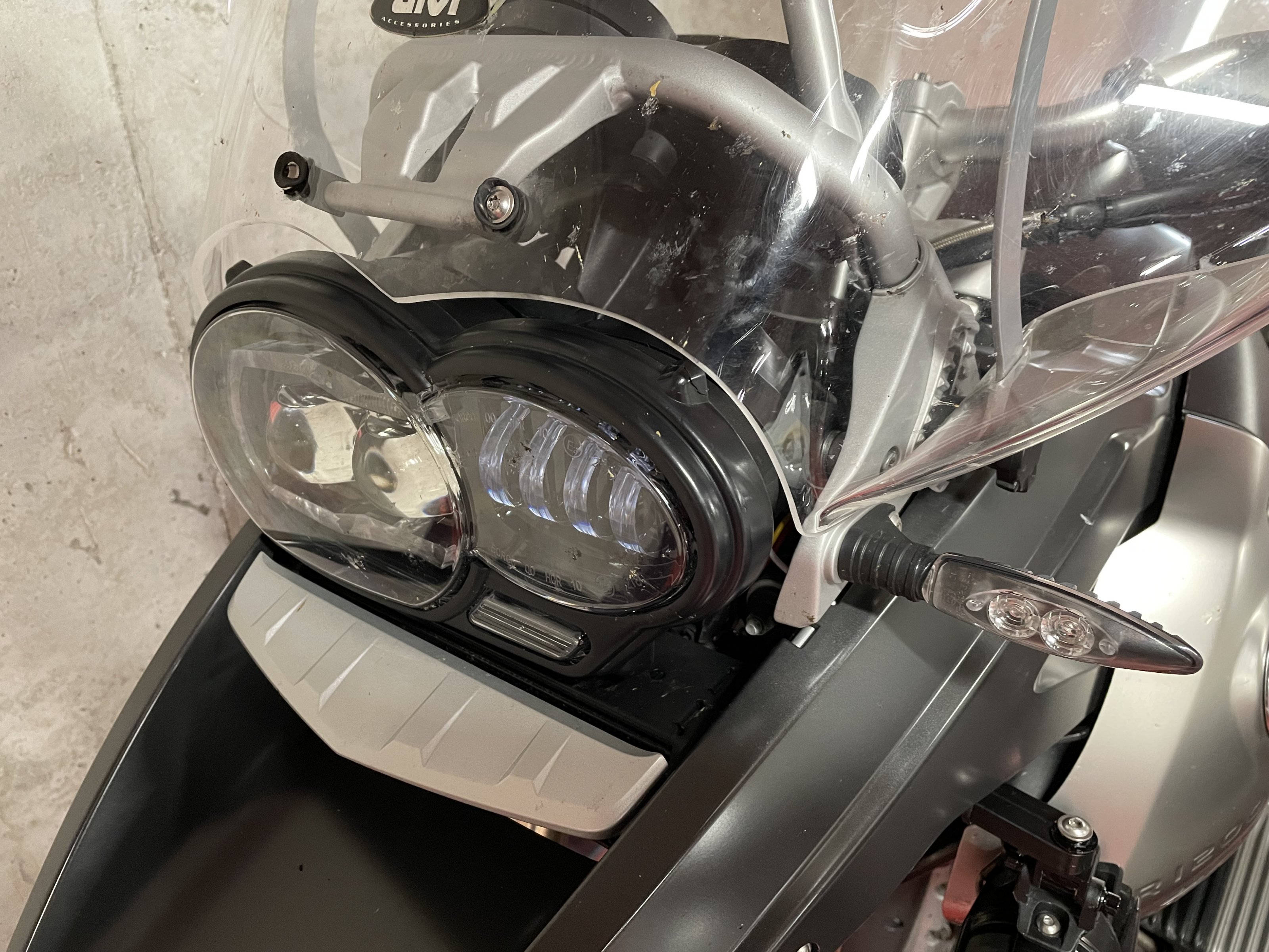

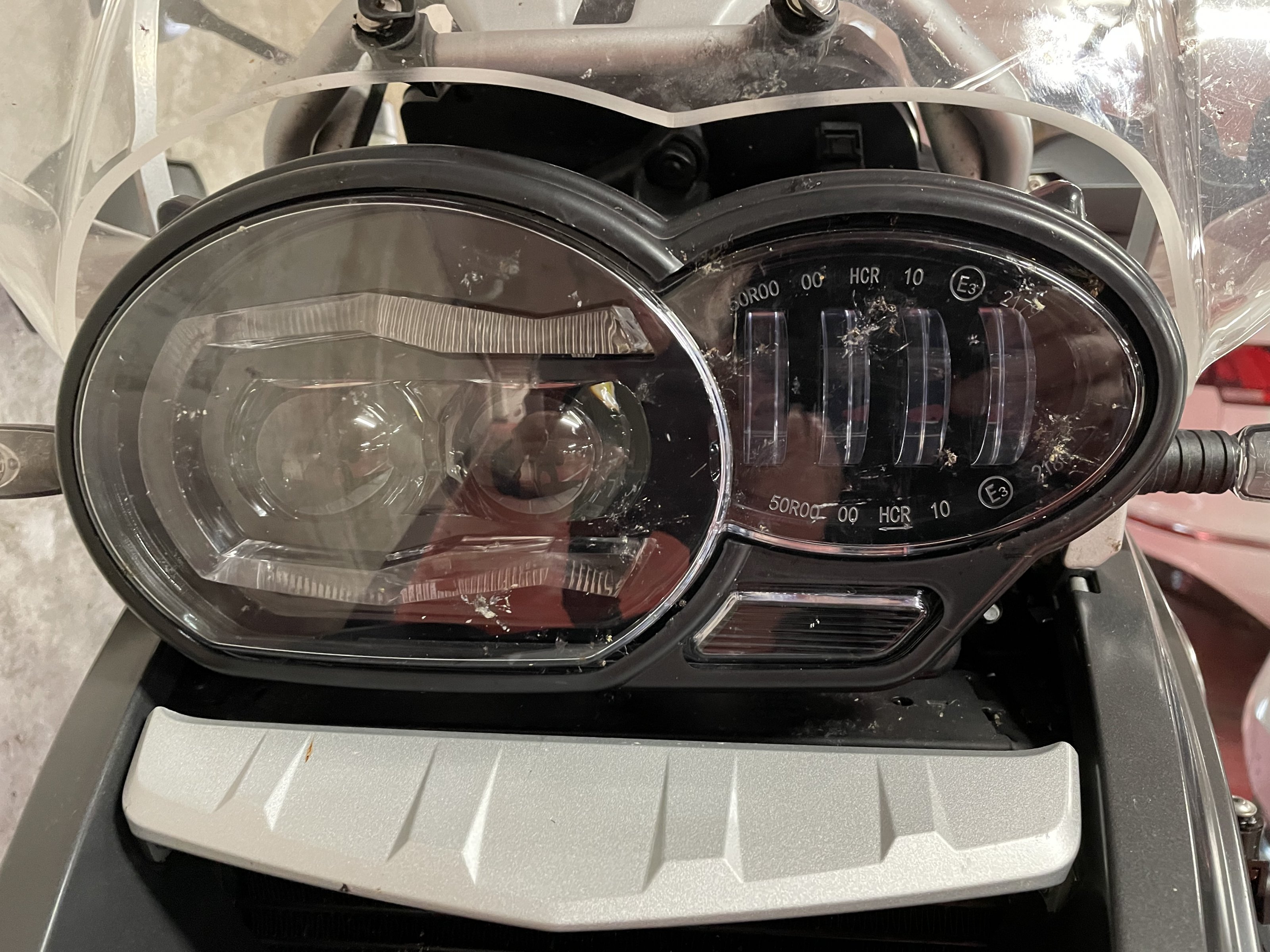

Mein Scheinwerfer kam heute 😍 es kam die Version ohne Langloch. Habe die original gummies verwendet, damit sitzt er fest wo er hin gehört. Der Umbau war super einfach. Einzig die Standlichtfassung war etwas wiederspenstig :)

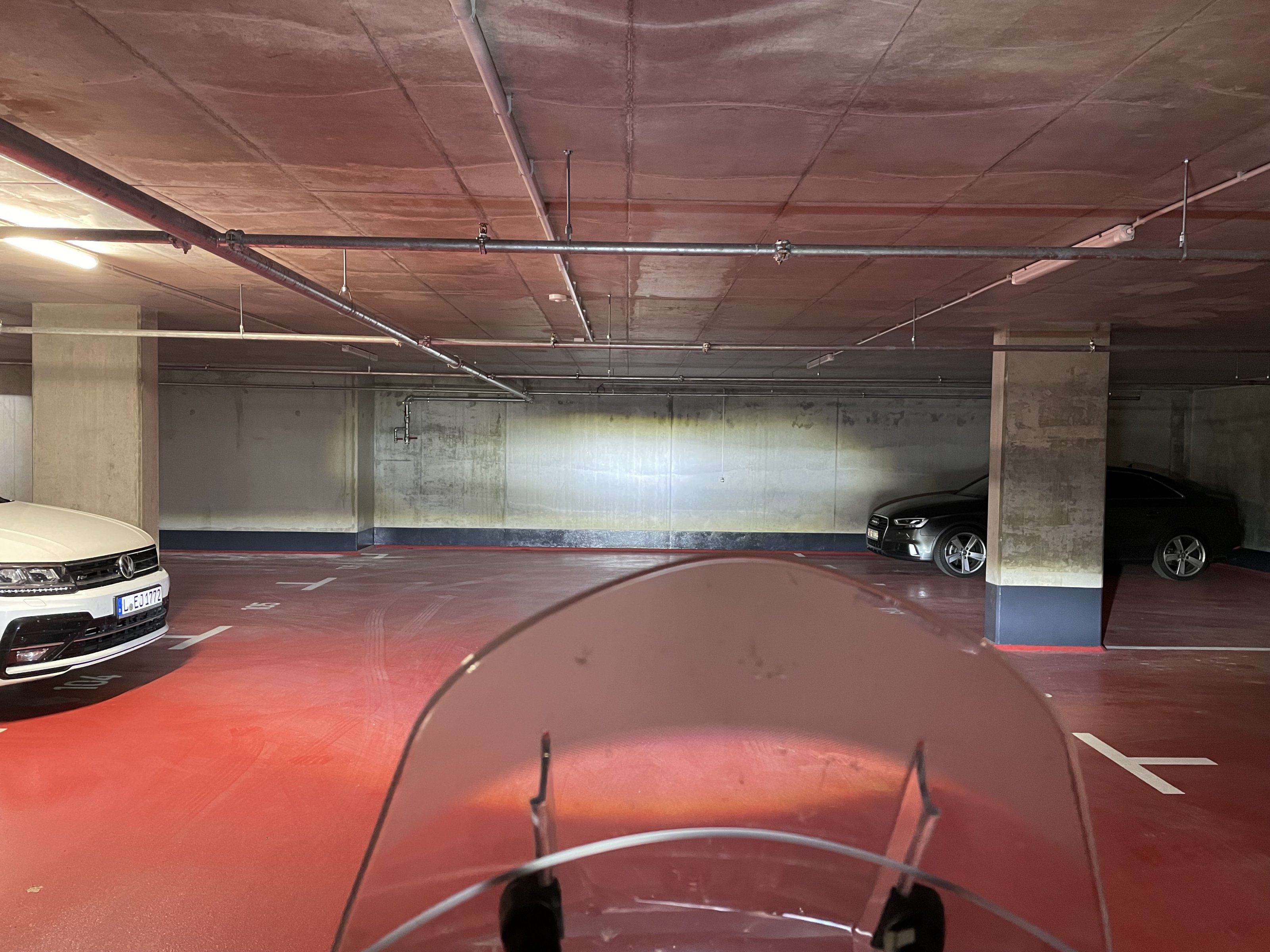

Ausgemessen habe ich ihn auch schon. Ich bin mit der oberen Lichtkante an der unteren Linie, damit etwas zu tief (Solo ohne Kombi und Helm). Mit Freundin oder Gepäck stimmt die Höhe ideal. Werde es bis zur ersten Nachtfahrt mal so lassen und schauen wie weit der Lichtkegel fällt. Falls zu kurz werde ich mir einen weiteren unteren Gummistopfen kaufen und diesen halbieren. Damit habe ich dann den festen Sitz in der Gummibuchse und komme noch 3twas höher.

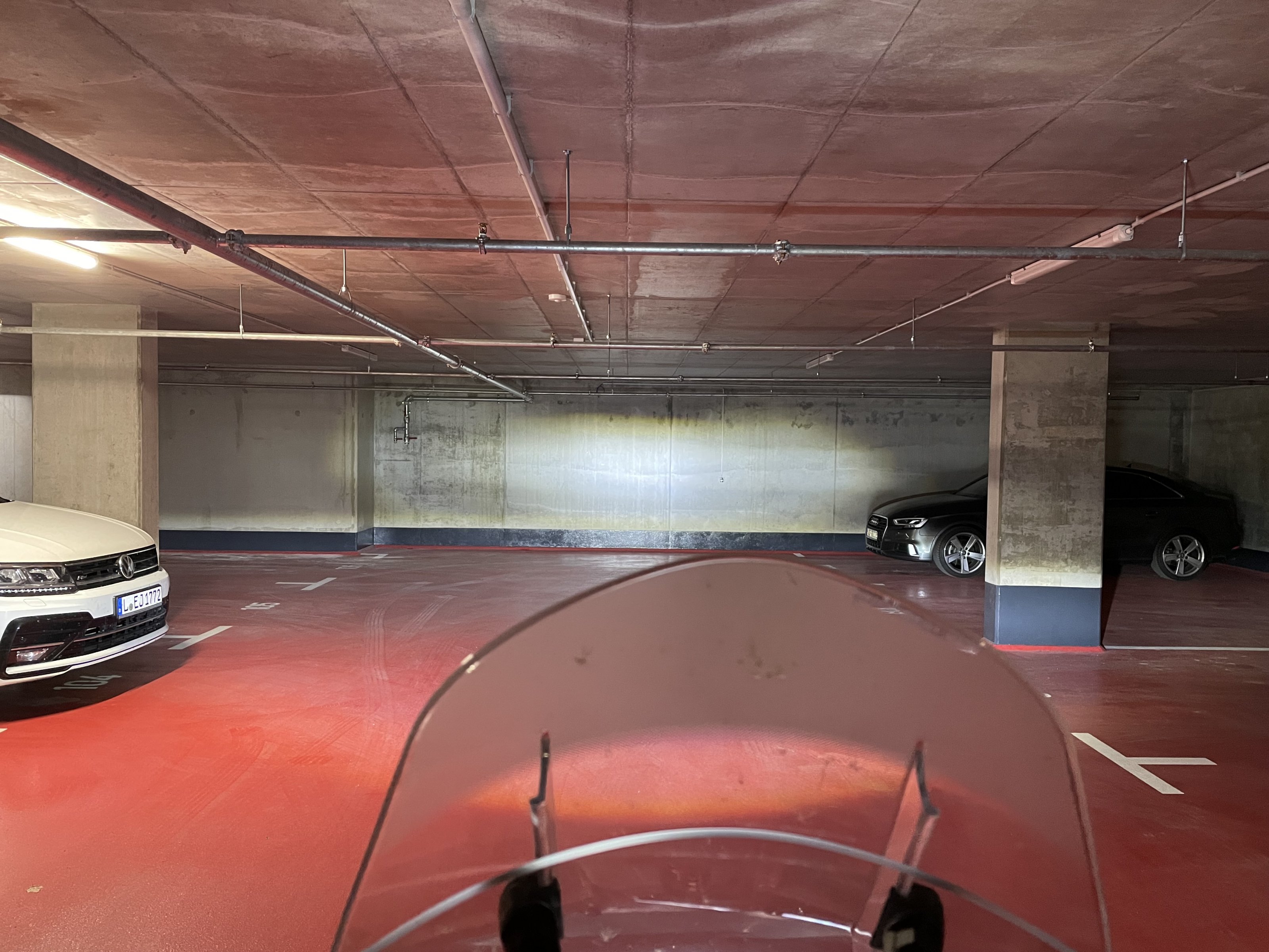

Mopped 5 m vor eine Wand stellen, möglichst wenn jemand draufsitzt, dann muss die obere Hell-Dunkel-Grenze des Lichtscheins 5 cm tiefer liegen als die Mitte der Lichtaustrittsöffnung des Scheinwerfers.
Dann blendet auch nix.

Der hat eine scharfe Hell-Dunkel-Grenze und ist somit nahezu blendfrei. Wenn du den zu tief hast, ist der ganze Aufwand mit LED hinüber.

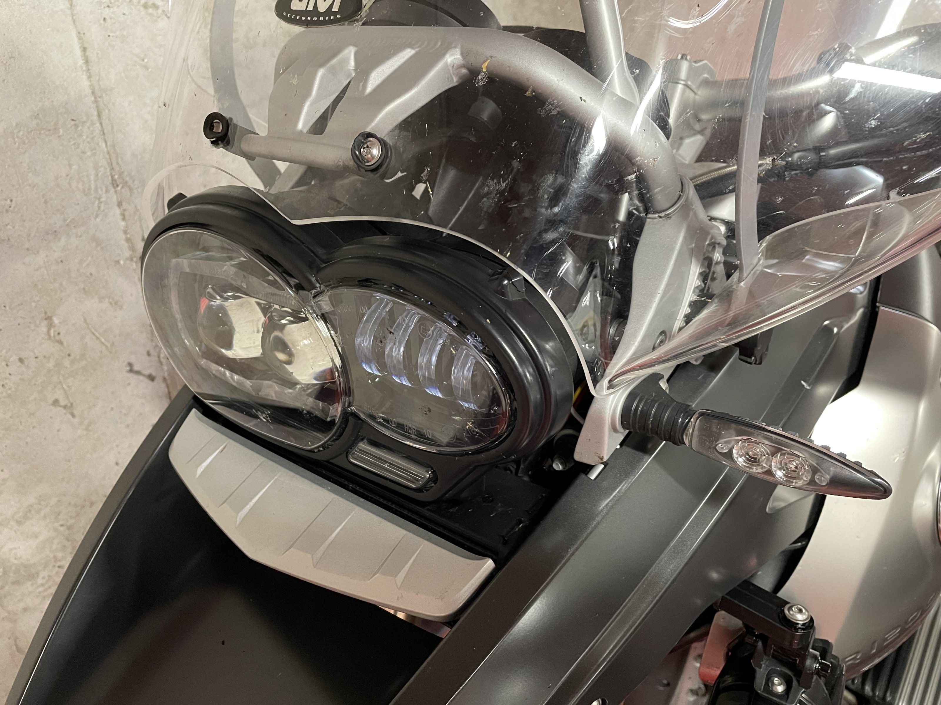

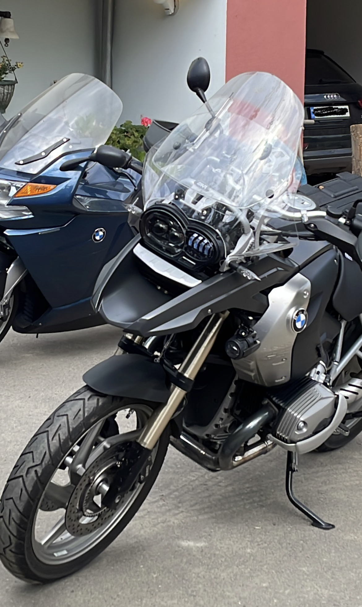

Hi, den "neuen Typ" hab ich am Samstag verbaut. Sieht mega gut aus. Ja, der steht vorne über, hat mich auch zu erst gestört, da dies beim Serienlicht eine Flucht mit der Scheibe ist. Ist aber zu vernachlässigen, hat mich ein paar min. später nicht mehr gestört, weil man das andere Bild gewohnt ist. Zum Licht kann ich noch nichts sagen, werde aber berichten.

Hallo Bernd,
ist das jetzt auf dem Bild der Zustand bei Abblendlicht?
