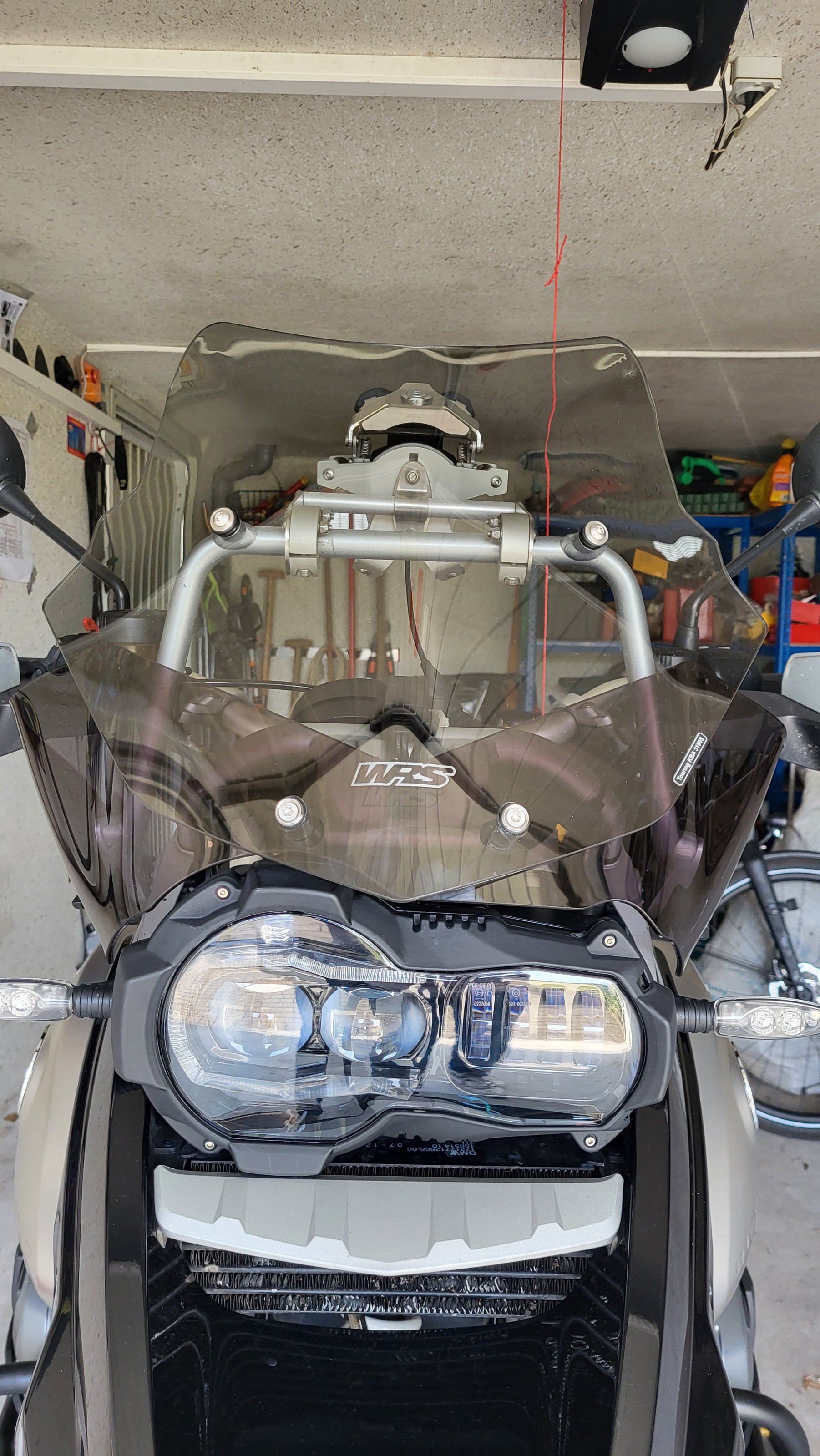

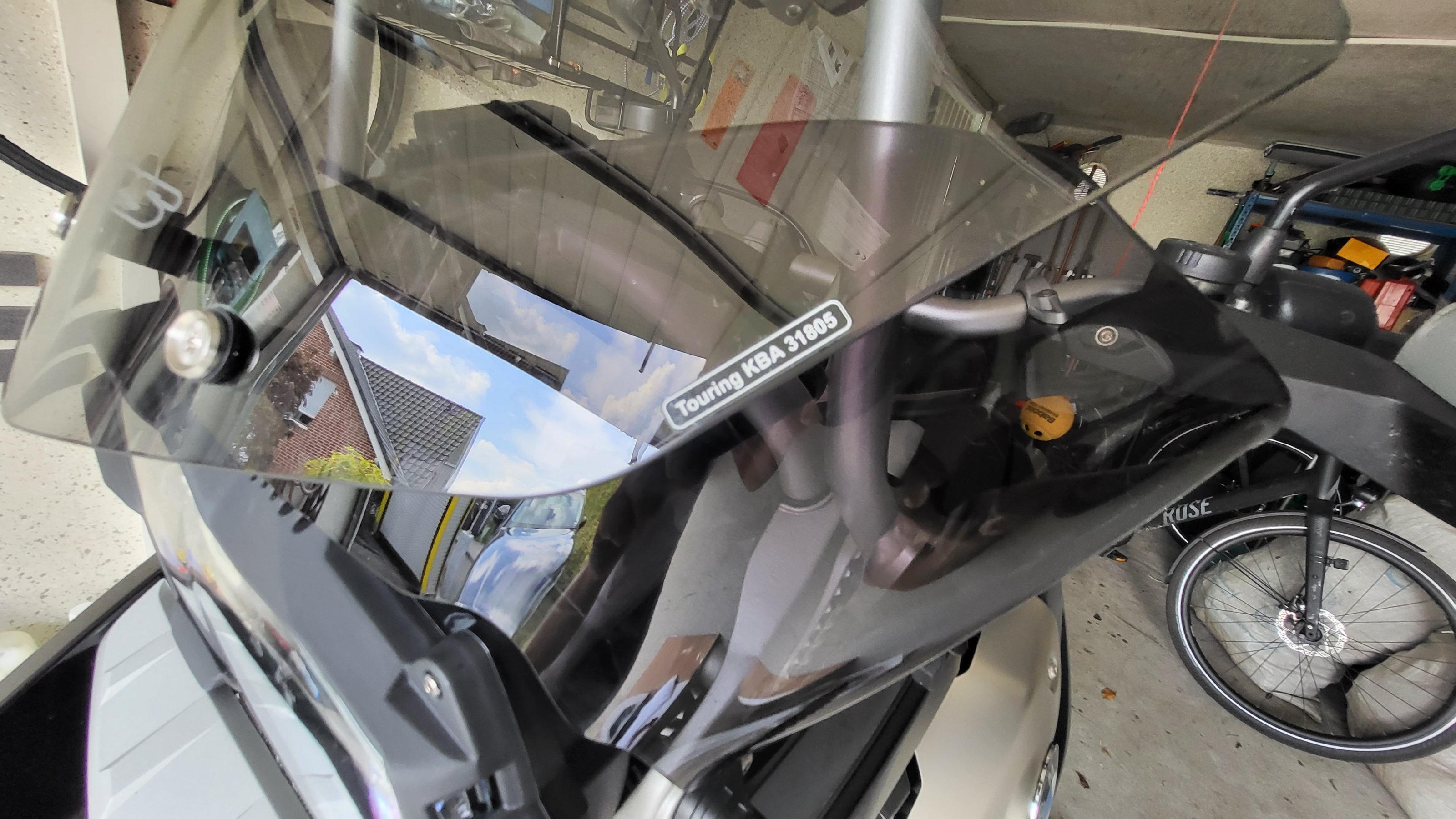

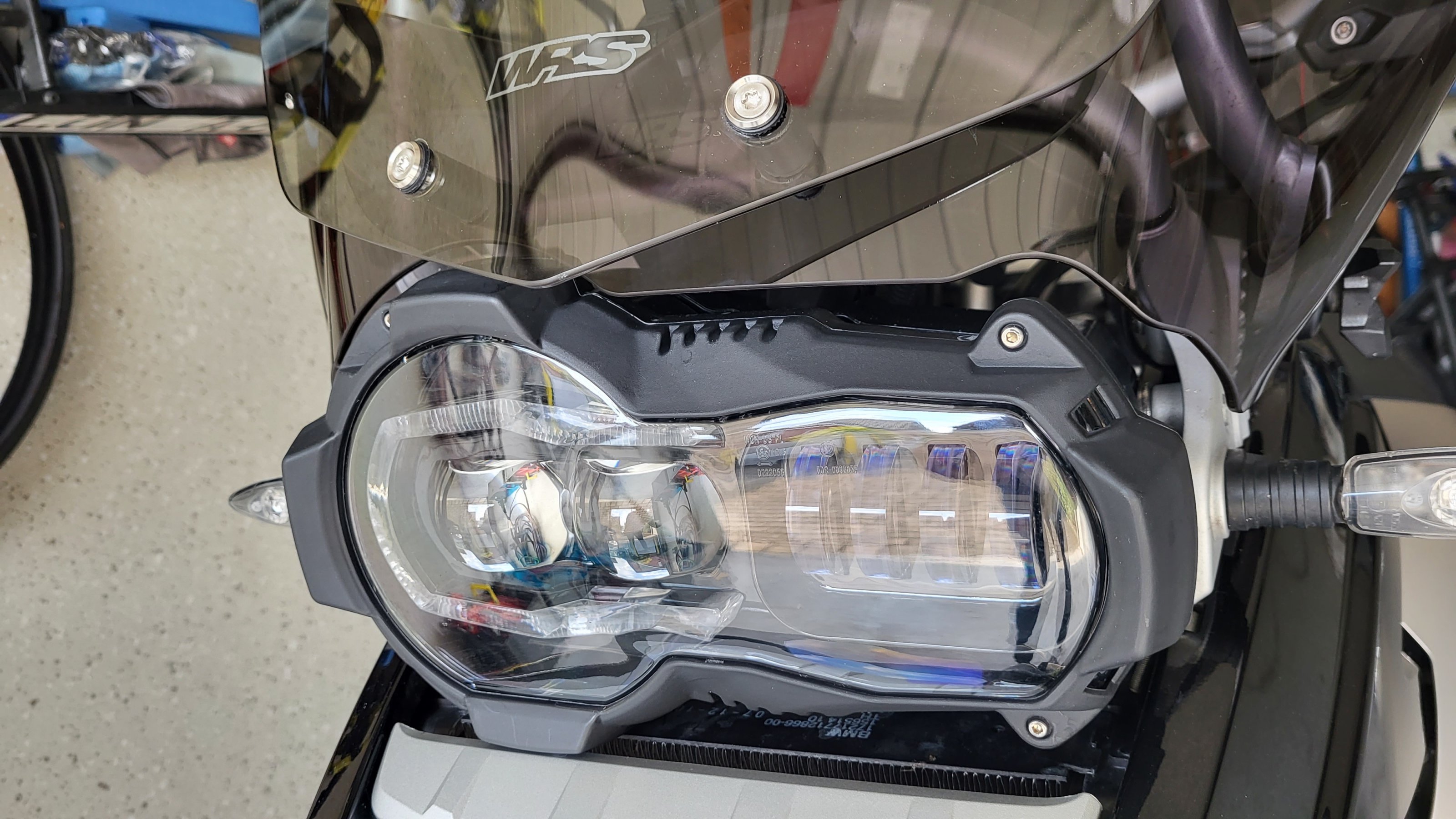

Ich habe gestern mein GS auf den QL2 von Motea umgebaut. Ich habe die beiliegenden Blechmuttern verwendet. Instrumente scheinen gerade zu stehen. Der Umbau war sehr einfach durchzuführen. Als nächsten Schritt werde ich mit die passende WRS Scheibe zulegen. Diese verfügt ja mittlerweile auch über eine ABE. Meine jetzige ist gebraucht erworben für kleines Geld und weist diese ABE noch nicht auf.
Die wrs sieht ja Mal richtig gut aus.

Ich bin 1,87 und fahre eine hohe Touratech Sitzbank. Dazu den NEXX Vilijord. Ich komme da ganz gut mit klar. Nicht zu vergleichen mit der Adv.-Scheibe inkl. Aufsatz, aber für die relativ kleine Scheibe sehr angenehm. Zudem gibt es noch eine Variante für den LED SW in hoch. Die scheint aber wohl noch keine ABE zu haben.

So, nun wieder völlig "legal" :rolleyes: auf deutschen Straßen unterwegs. Die angepasste WRS Scheibe für den LED SW schließt schön die entstandene Lücke.
Liegt es am Blickwinkel oder hängt der SW rechts etwas runter?

Ist mir auch schon aufgefallen. Aber irgendwie ist ja der gesamte SW unsymetrisch. Die Kante links unten ist bündig mit dem Windabweiser. Daher denke ich, dass er so richtig eingebaut ist. Ich schaue mir das nochmal genauer an.

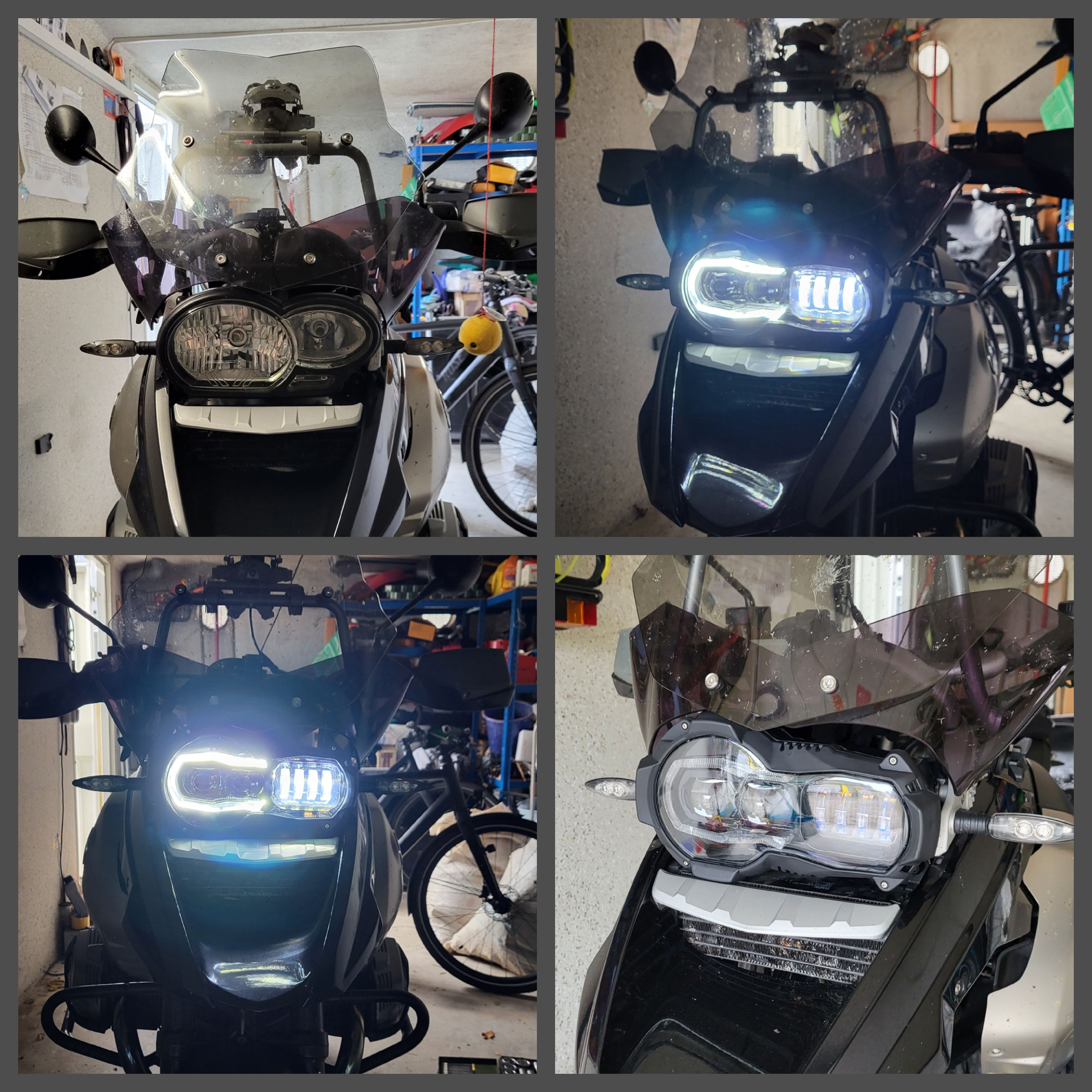

Hey....mich hast Du überlesen.... und derweil hab ich extra für Dich auch noch ein Nachtfoto inkl. Fernlicht gemacht.... :throwball:. Seite 91, #1.815
Das sollte der Scheinwerfer sein, von welchem Du sprichst? Und ich habe ehrlich gesagt nichts eingestellt... Wirklich nur eingebaut und es hat von Anfang an gepasst.
