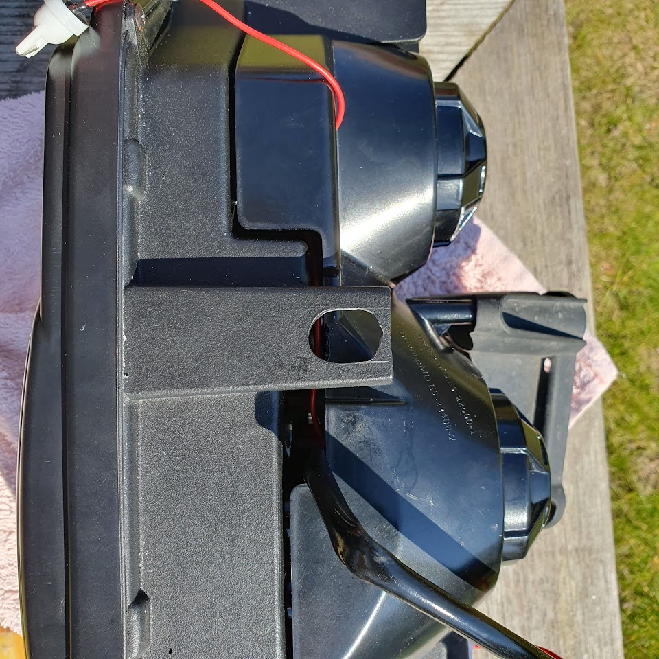

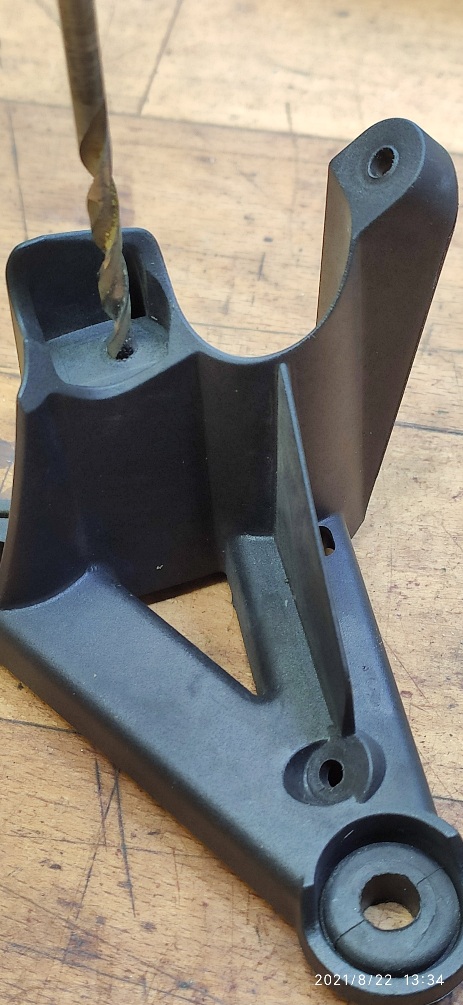

Dort unten musst du ein Langloch herstellen, also geringfügig erweitern. Dann kannst du den SW verstellen und mit den originalen Gummis und vielleicht einer U-Scheibe beidseits wunderbar feststellen.
Das mitgelieferte Zeugs taugt nix, wie hier schon mehrfahc beschrieben.

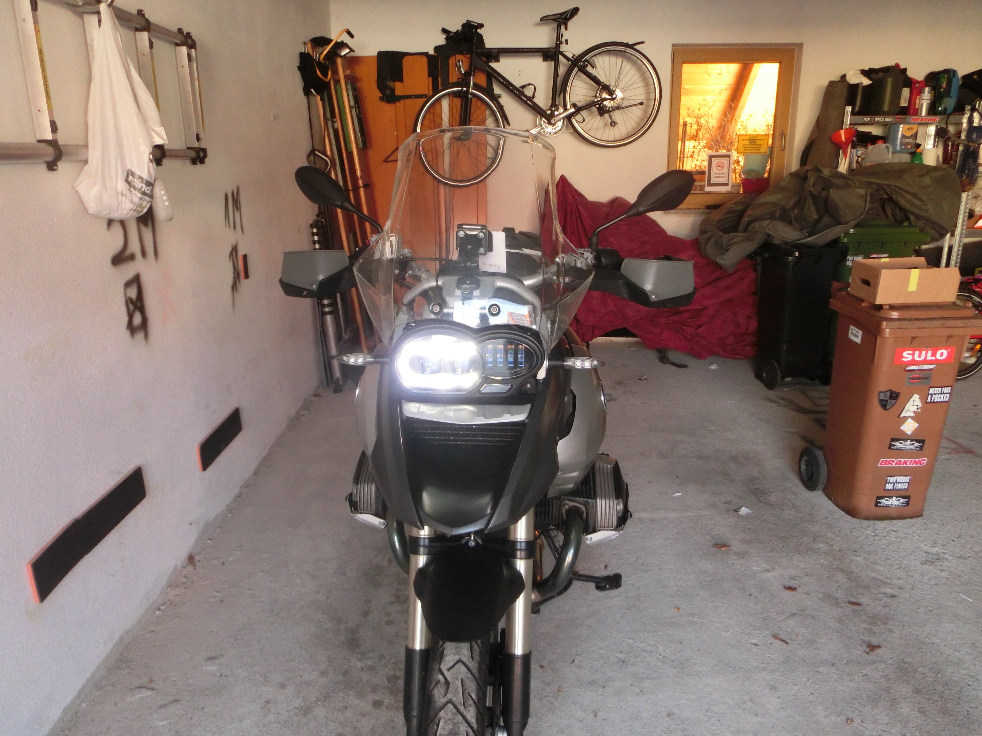

War vorhin erstmals bei Dunkelheit mit dem LED Scheinwerfer von Motea unterwegs. Noch ohne Langloch, Standard Montage ohne irgendwelche Justage. Augenscheinlich sehr hell, gefühlt auch ausreichend weite Ausleuchtung. Noch nichts nachgemessen am Lichtkegel. Mir kamen in der Dunkelheit reichlich KFZs entgegen, keiner hat sich offenbar geblendet gefühlt, keine Lichthupen. Fahre ebenfalls nie mit Sozius und werde erstmal nichts ändern.

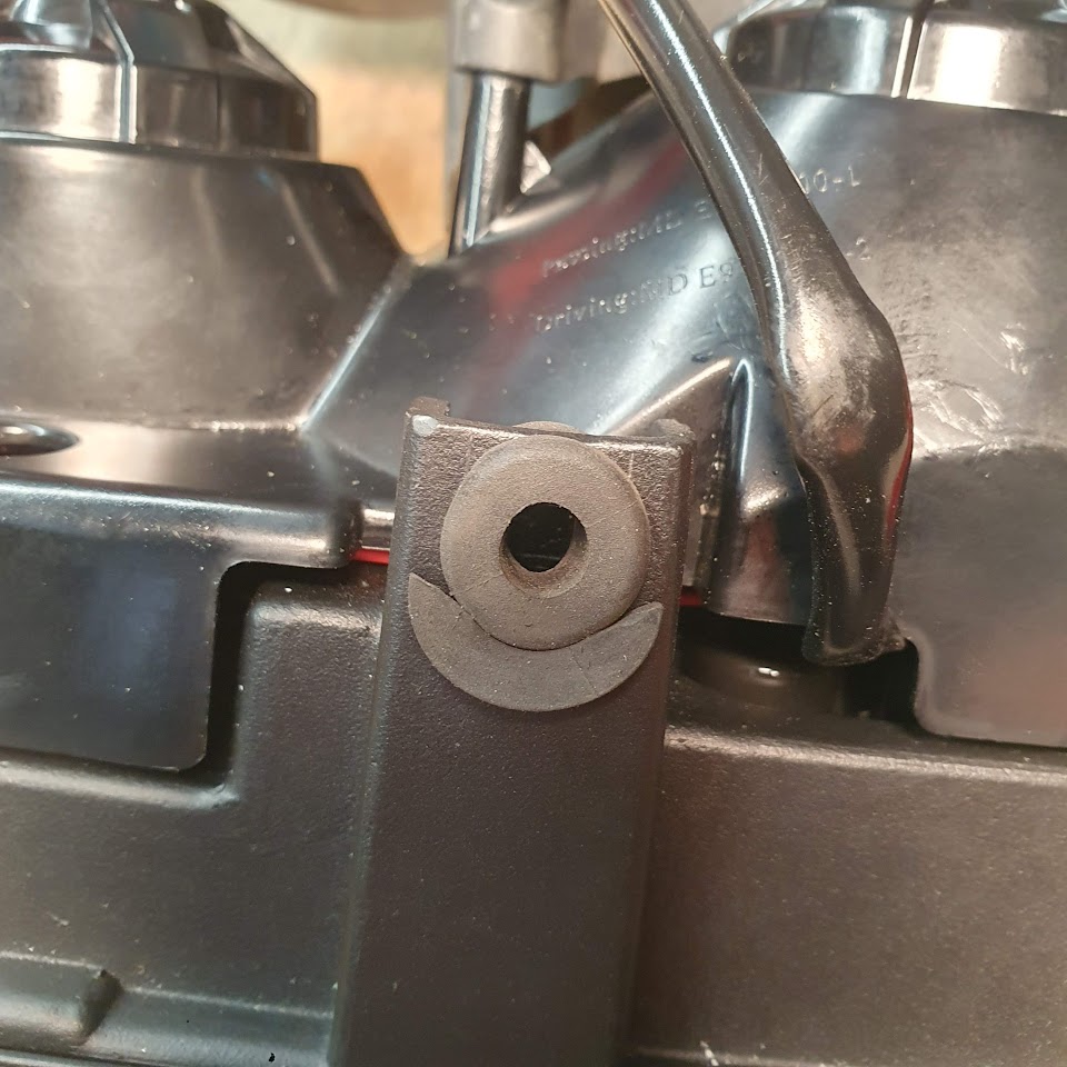

Könnte es sein daß sich, bei den schiefen Scheinwerfern einer der 2 „Beilagscheiben“ die in den seitlichen Gummipömpeln verbaut sind, verabschiedet hat und das eine „Schiefstellung“ des Scheinwerfers ausmacht?
fezy81
12.07.2013
62
Wäre ja auch die einfachste bzw günstigste Lösung gewesen, nen! :rollleyyes:

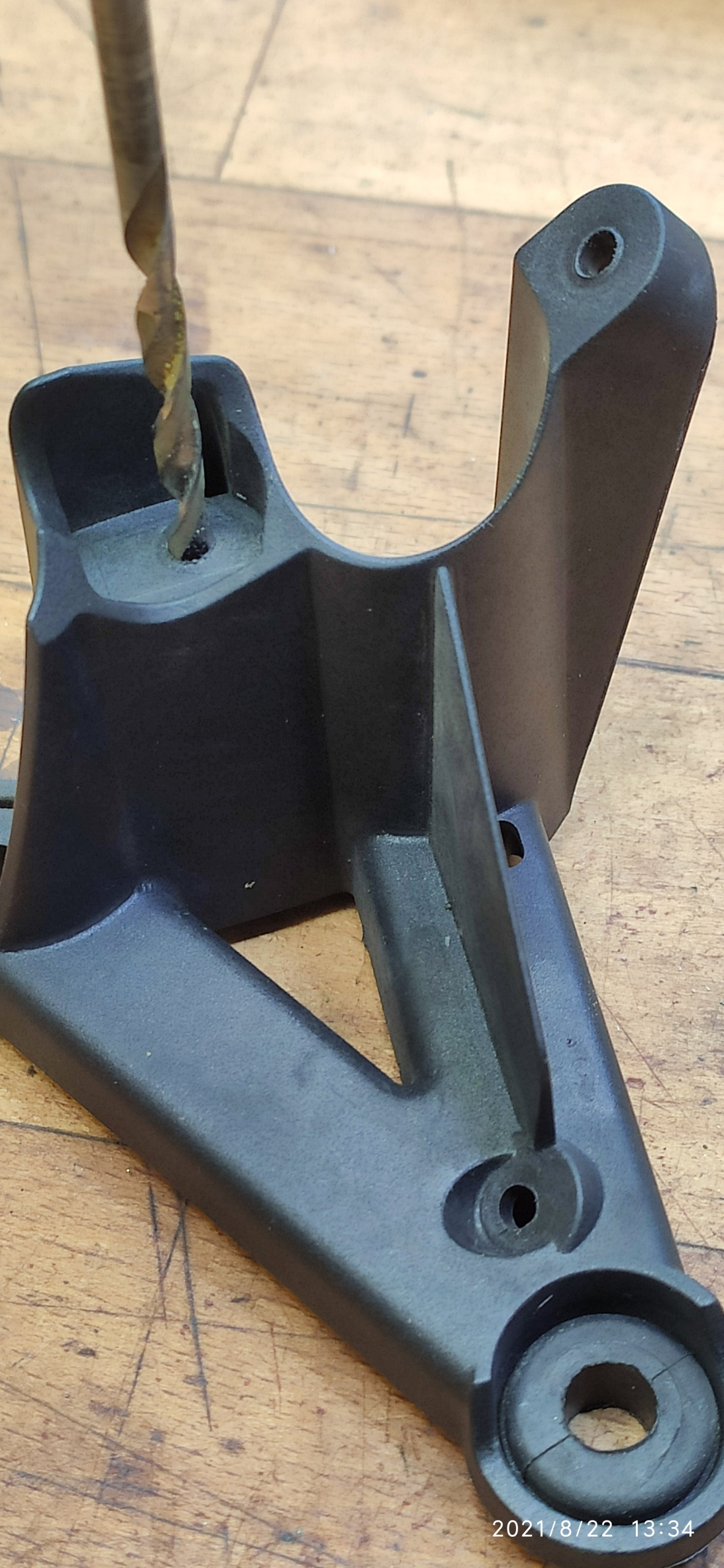

guten Morgen,
ich habe mir diesen QL4 LED Scheinwerfer bei Motea geholt:
QL4 für R1200GS ADventure
Montage wie hier oft beschrieben mit dem originalen 3 Gummis problemlos.
Jedoch ist das Licht viel zu tief. So kann man nicht fahren. Ich musste ein 5mm Langloch fräsen. Den originalen Gummistopfen konnte ich trotzdem weiter verwenden. Den Freiraum habe ich mit einen Halbierten Gummistopfen ausgefüllt. Die Ausleuchtung ist jetzt perfekt und der Scheinwerfer ist trotzdem noch 3x gummigelagert.
Leider steht der Tacho auch leicht nach links. Dafür habe ich keine einfache Lösung gefunden. Leider. Muss erstmal so bleiben.
war bei mir auch. Ich habe die Löcher am Tachohalter zum SW hin etwas aufgebohrt, dann hat man Spiel zum Justieren.
