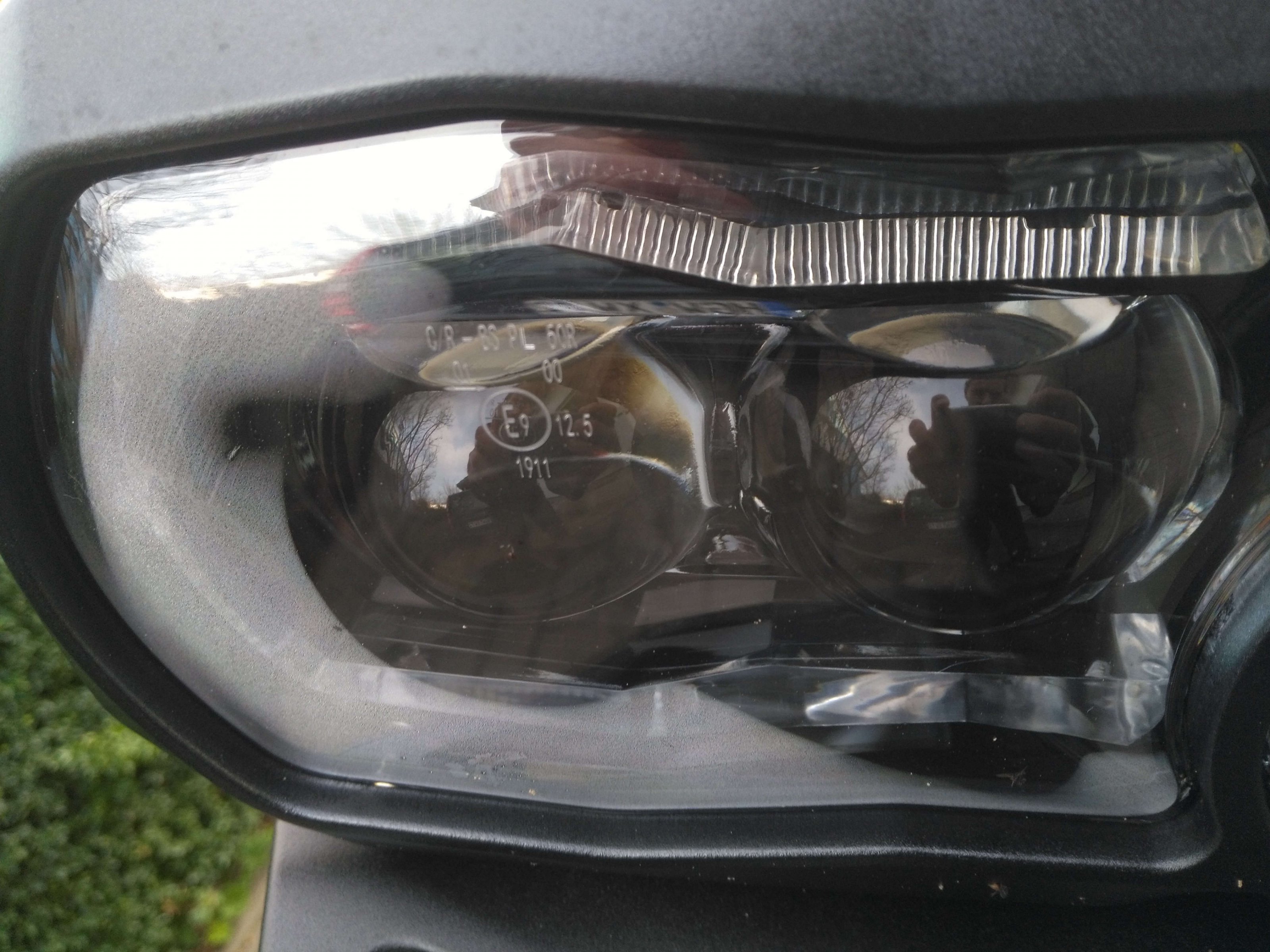

Wie ich schon schrieb, ist die E-Nummer und die Prüfziffer bei beiden Schweinwerfern die Selbe, wenn ich mich nicht irre. Ich kann es gerade nicht überprüfen, da mein Mopped noch eingemottet ist.

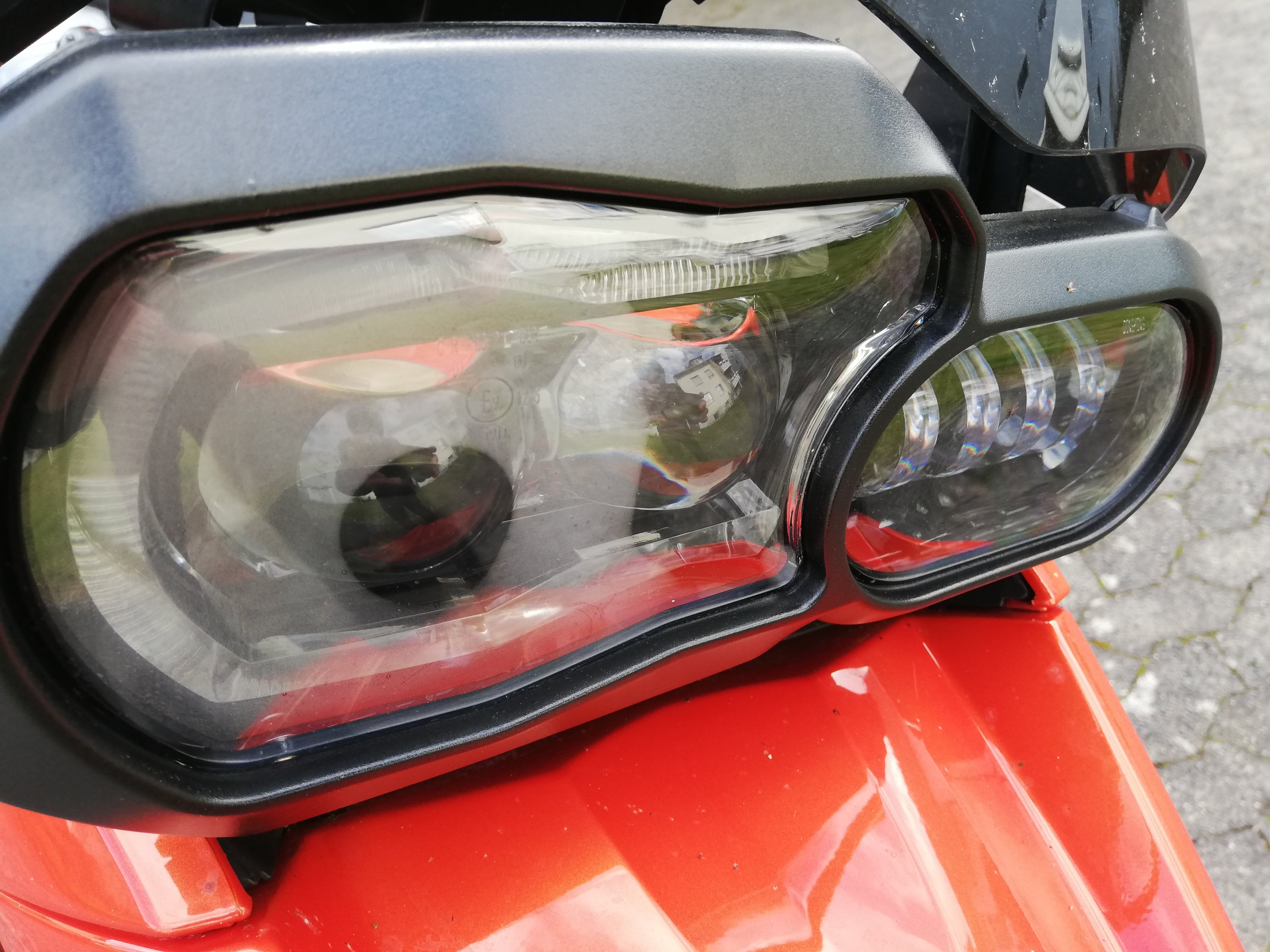

Die Preise purzeln ja noch immer weiter, 229,50 EUR (Anzeige) sind inzwischen erreicht bei dem Versand aus Bremen!
Wie schon erwähnt, habe ich meinem von diesem Händler bezogen.

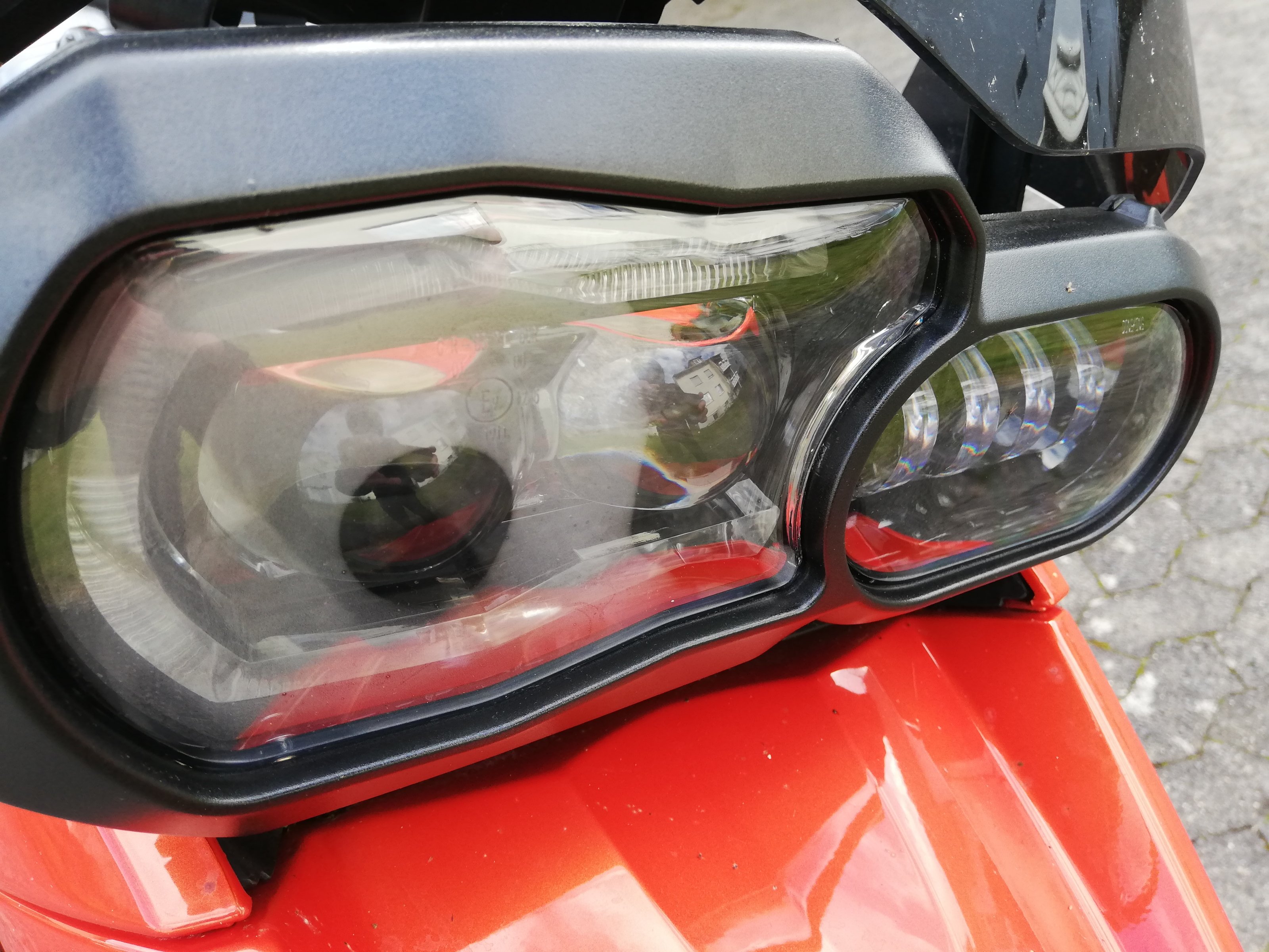

Neulich bei sonnigen 9 °C und mittlerer Luftfeuchte nach einer Wegstrecke von ca. 80 km zeigte sich Feuchtigkeitsniederschlag an der Innenseite; seht selbst:
Wie sind Eure Erfahrungen?

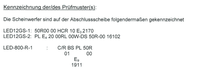

Ja, hier aus der Customlite Prüfbescheinigung:
also im Vergleich mit meinem Photo oben identisch.
oha,
das scheint mir ein Problem zu sein, hast Du das vom Kalten ins Warme oder stand die nur draußen...
Tom

Stand draußen, fuhr draußen und blieb draußen bei gleichen Bedingungen ...
Dann kann es ja nicht sein, dass Customlite die Teile selbst herstellt und auf einem eigenen Prüfstand prüft. Sonst würden die doch sicherlich einen andere Nummer bekommen. Oder irre ich mich da? Und die ABE die die anbieten, müsste dann ja auch für den China-Scheinwerfer (ich nenn ihn mal so) genauso gelten.
Meine "Erfahr"ung von heute 60km bei 8-9° Aussentemperatur ist extrem ähnlich.
Aber mich stört es nicht, da das Licht ja aus der anderen Seite "trocken" für den Abblendbereich durchscheint.
Ich habe sie so wieder in der Garage abgeparkt und denke, für die kommende Ausfahrt wird schon alles abgetrocknet sein innen.
Selbst wenn man den Fernlichtbereich benötigt, strahlt es mittig durch die "vernebelte" Deckscheibe.
