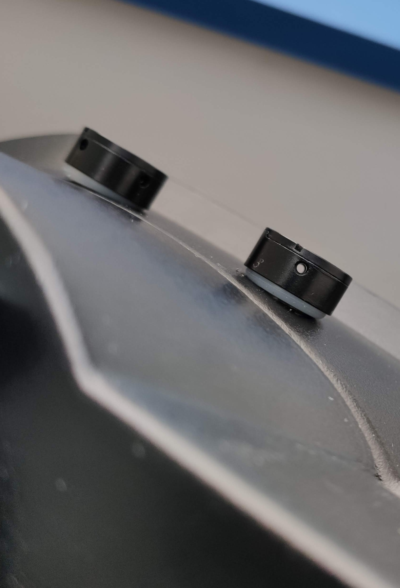

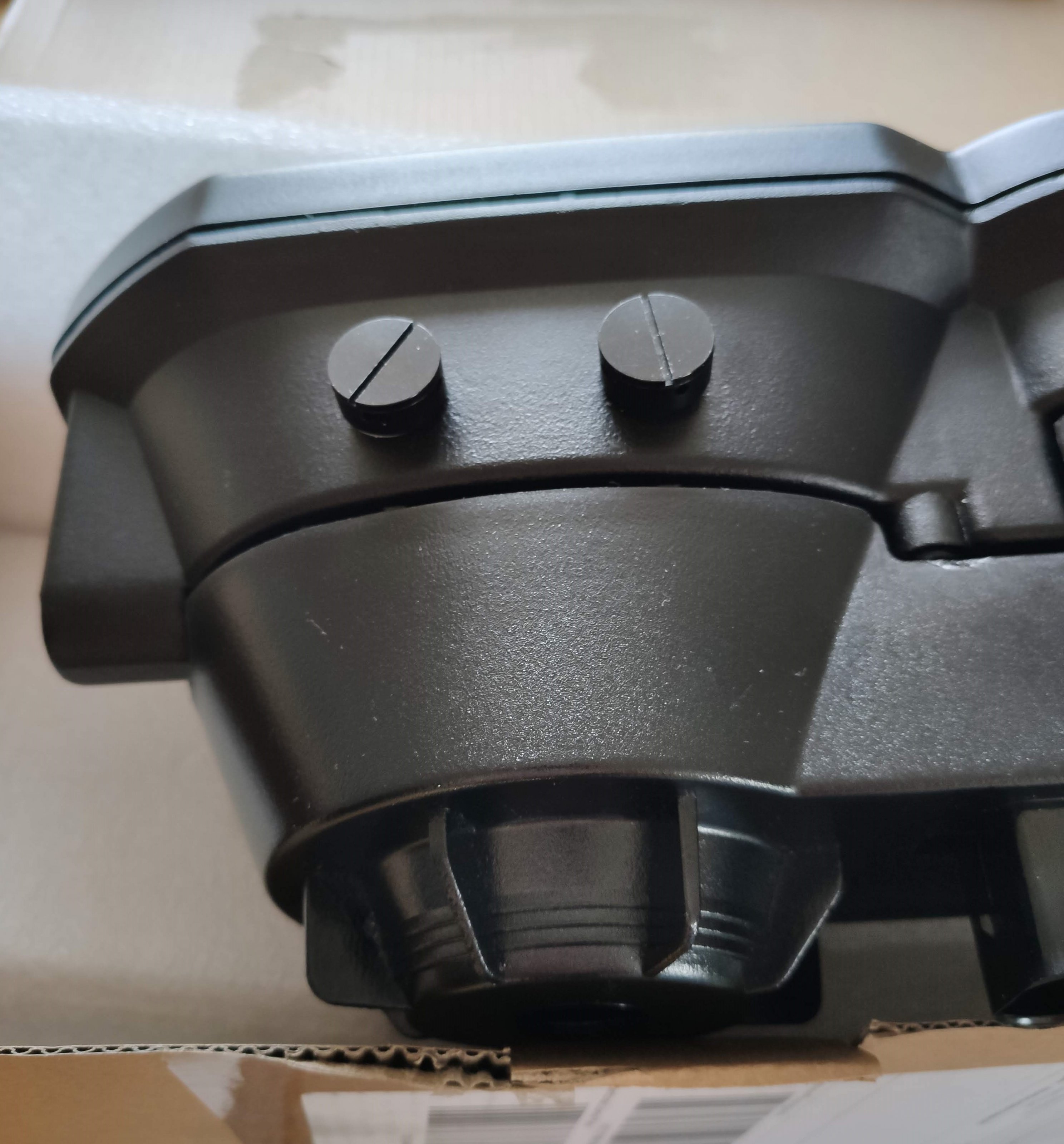

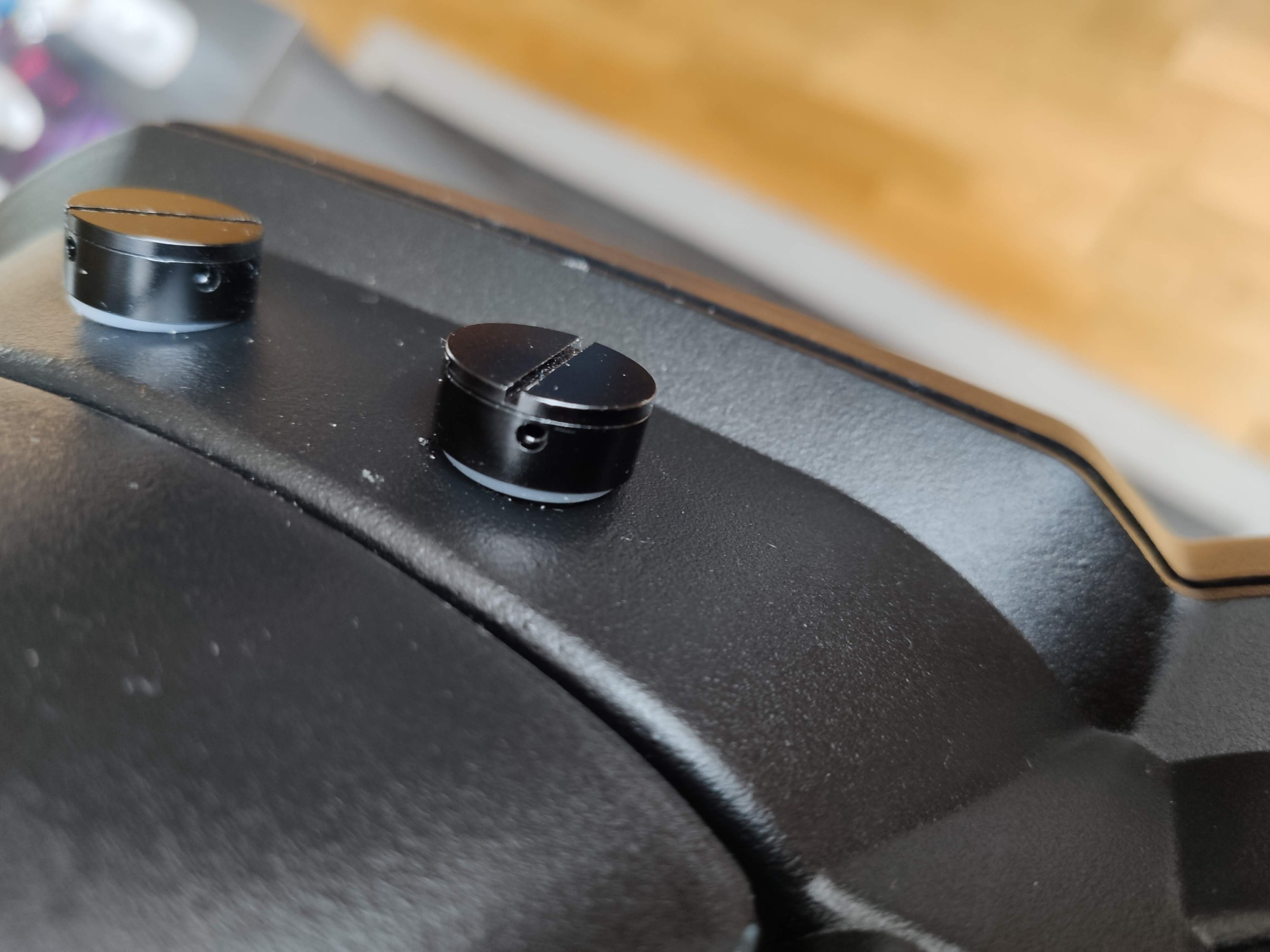

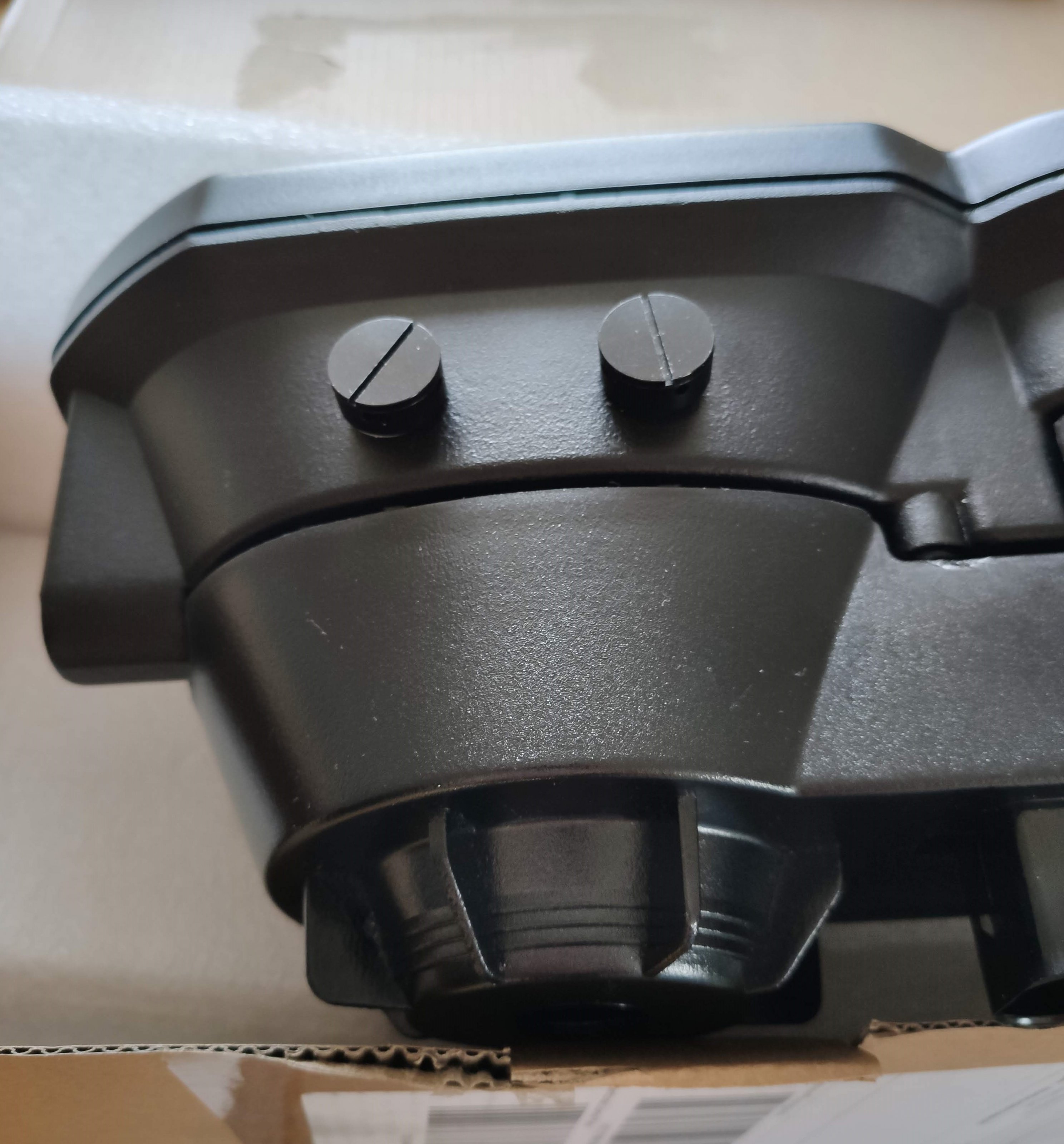

..ich warte noch mit der Montage bis es wärmer wird, aber der Beschlag wäre schon sehr nervig. Es befinden sich an der Unterseite 2 große Kappen mit Schlitz, kleine Löcher seitlich. Lässt sich da was verstellen? Evtl. Belüftung?Anhang anzeigen 331455

Ja dann schraub dcoh mal dran rum und kontrolliere, ob sich die Löcher in der Größe verändern!

..ist feststehend, da lässt sich nix drehen. Anfangs wurden die Teile ja ohne E9-Nr. von Aliexpress vertrieben. Die hatten keine solche Kappen.

So einen Beschlag gibt es selbst bei teuren PKW Scheinwerfern unter gewissen Umständen. Das ist nichts ungewöhnliches. Gerade bei den Temperaturen und der hohen Luftfeuchtigkeit. Das geht von allein wieder weg. Bei H7 gehts schneller, weil die mehr Hitze entwickeln.
Schau sie Dir mal genauer an (Bild) da sind scheinbar Madenschrauben in den seitlichen Löchern. Damit ist dann die Schraube fixiert. Die Entlüftungsschrauben (so wurden sie von den Anbietern genannt, also sollte sie damit was zu tun haben) gab es erst in der 2.ten Version des Scheinwerfers.

Was Du da als Madenschrauben siehst sind meines Erachtens die Lüftungslöcher!

...die Problematik gibt es, wie oben schon geschrieben, auch im PKW Bereich - da gibts dann auch diverse Lösungen von anderen / besseren Membranen an den Lüftungen (könnte / sollte sich unter den Kappen verbergen), über Membranen rauswerfen und komplett offen, größere Löcher bis hin zu Trockenmittel reinwerfen.
Wenn die Leuchten dauerhaft beschlagen sind ist das nicht förderlich für die Haltbarkeit.
Ich würde mal die Lüftungspöppel abfummeln wollen ;)

Wenn man die beiden "großen Außenschrauben" abschraubt, kommt dann nicht mehr Luft in den Scheinwerfer?! Das wäre dann doch mal ein Versuch über Nacht wert....

Um an die Schrauben zu kommen, musst du den Scheinwerfer demontieren. Wenn die Schrauben dann weg sind, klaffen unten zwei Löcher im Schweinwerfer und dann ist er auch nicht mehr richtig "dicht" und zieht vermutlich erst recht Feuchtigkeit. Mit den Schrauben kann der Scheinwerfer "atmen" und sollte trotz Feuchtigkeit kein "Wasser" ziehen.
