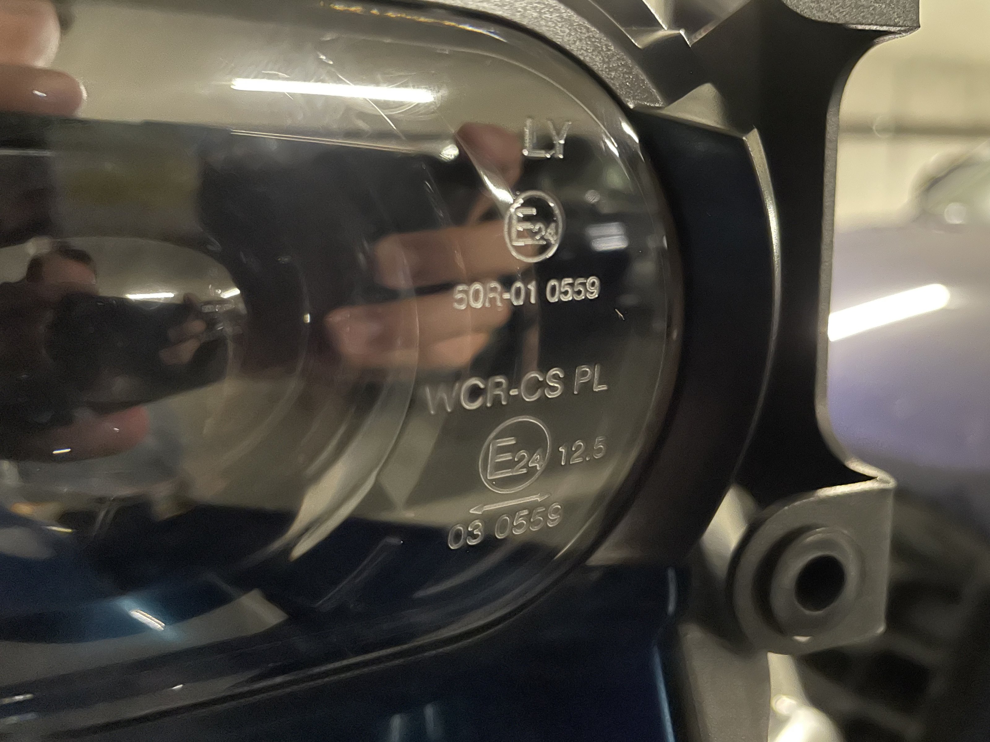

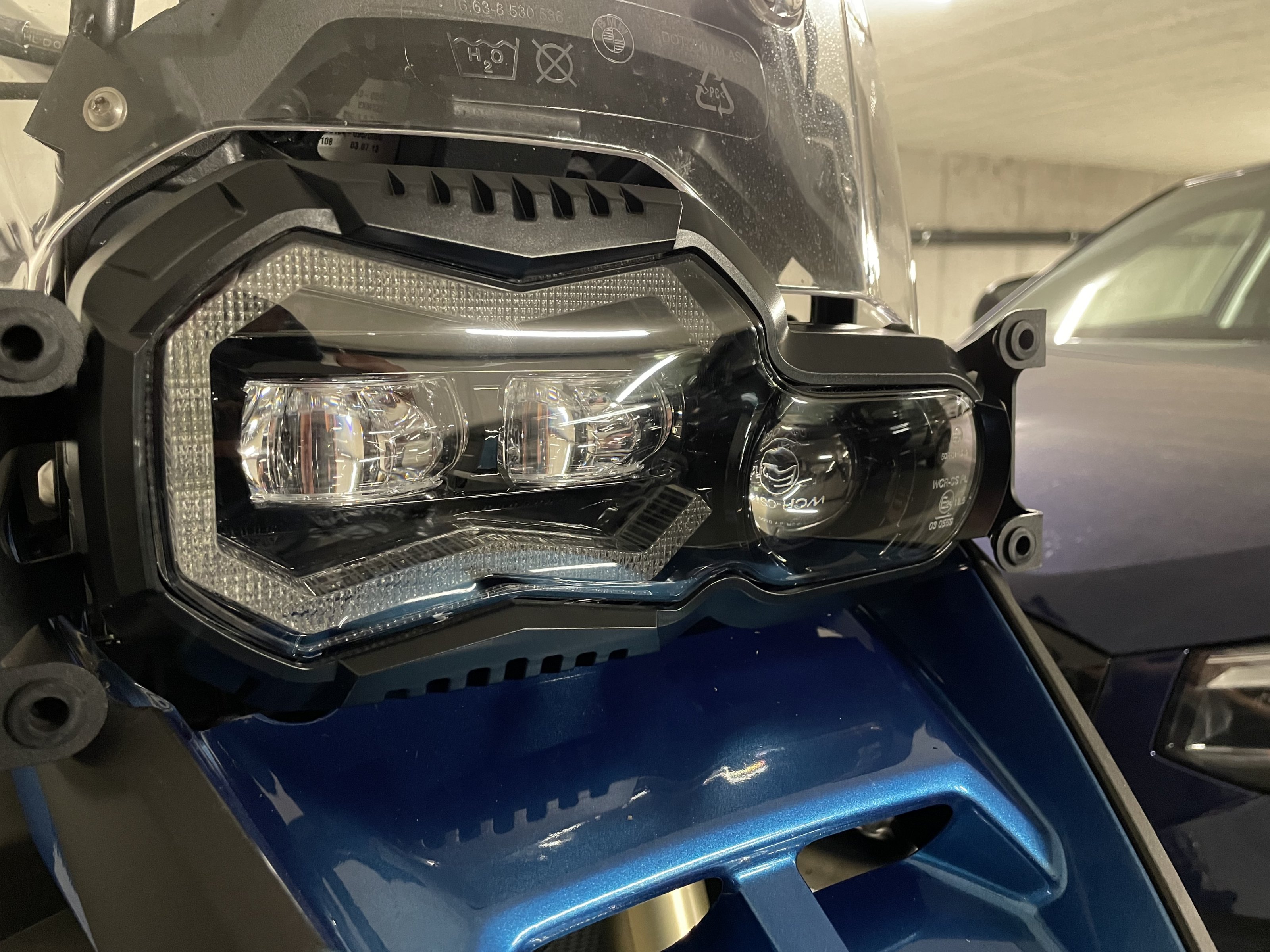

Gute Frage, es ist die Version, welche im grossen Teil das Standlicht und Abblendlicht hat und im kleinen Teil das Fernlicht. Ob das nun 1. oder 2. Version ist, bin ich nach 50 Seiten des Threads überfragt…
Anbei noch zwei Bilder, eins davon mit den E Nummern.

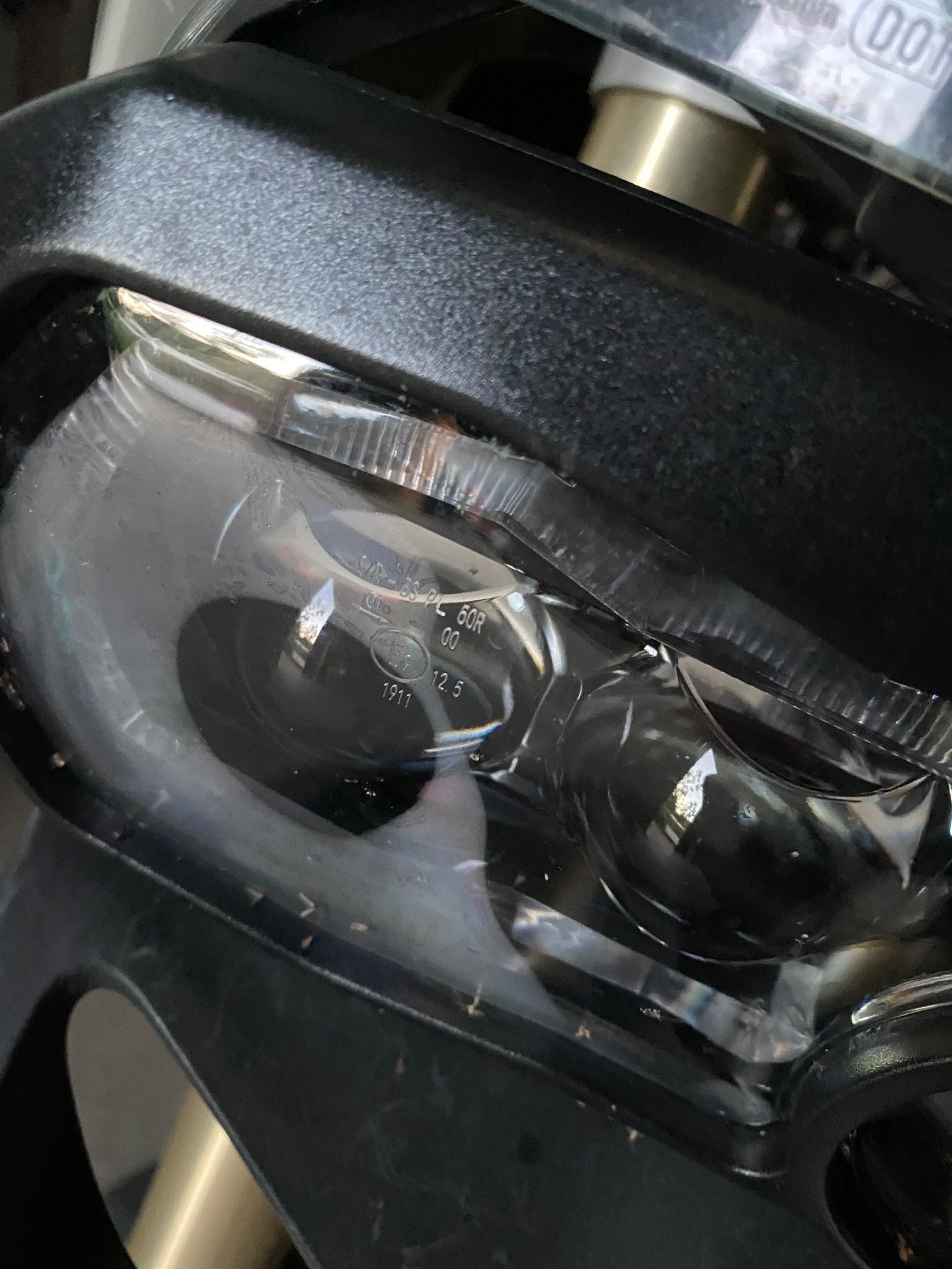

Es wird mal wieder Zeit für einen Beitrag in meinem Lieblingsthread :D
Jetzt wo es wieder kälter wird ist mir nach einer Runde am Abend dieses Kondensat aufgefallen. Find das jetzt nicht so super. Denke mal dass ich so nicht durch den MFK/TÜV komme.
Hat jemand von euch dieses "Phänomen" auch beobachtet?
s136
28.05.2018
80
F700GS 2013
Das ist normal und lässt sich kaum vermeiden, siehe link.
Ich habe das bei meinem LED Scheinwerfer der ersten Generation auch schon mehrfach beobachtet, gerade in der kalten feuchten Jahreszeit. Durch die Belüftungsöffnungen des Scheinwerfers verschwindet der Beschlag immer sehr schnell wieder.

Nur einmal, als ich den SW das erste Mal in Betrieb nahm. Danach nie wieder aufgetaucht.
