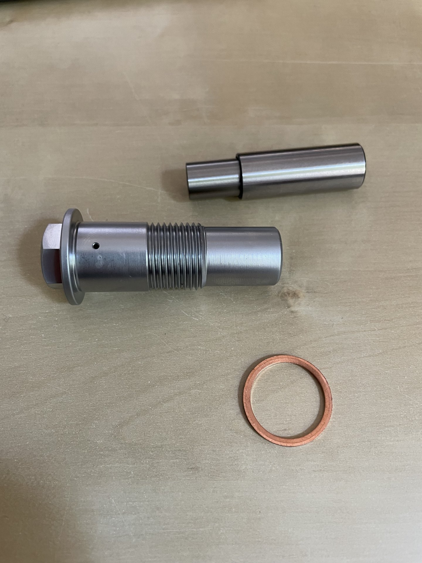

Kleines Update nach meiner ersten Tour, würde ich nächstes Mal drauf achten beim Kauf (SW 17 = alte Version, SW 15 = neue Version), ob der linke Steuerkettenspanner schon ein Update bekommen.
Ich hab‘s von Tills, gibt es auch von BMW, sollte rel. easy einzubauen sein, Bauraum ist aber ordentlich eng.

Klapper Klapper beim Kaltstart, bei heißem Motor beim Gas weg nehmen und Leerlauf. Klingt wie Lagerschaden an KW.

Mir fiel es vor allem beim Kaltstart auf und wenn sie richtig warm/ heiß war. Es klappert dann schon ordentlich von links…

PS: Meine Frage nach den Symptomen, die den Wechsel des Spanners begründen, gründet auf meiner Vermutung, daß viele Spanner vergeblich gewechselt wurden, weil "irgendwas" klappert.
Aber das muß meist so!
Echtes Kettenrasseln in den genannten Situationen läßt sich aber tatsächl. mit dem neueren Spanner eliminieren.
