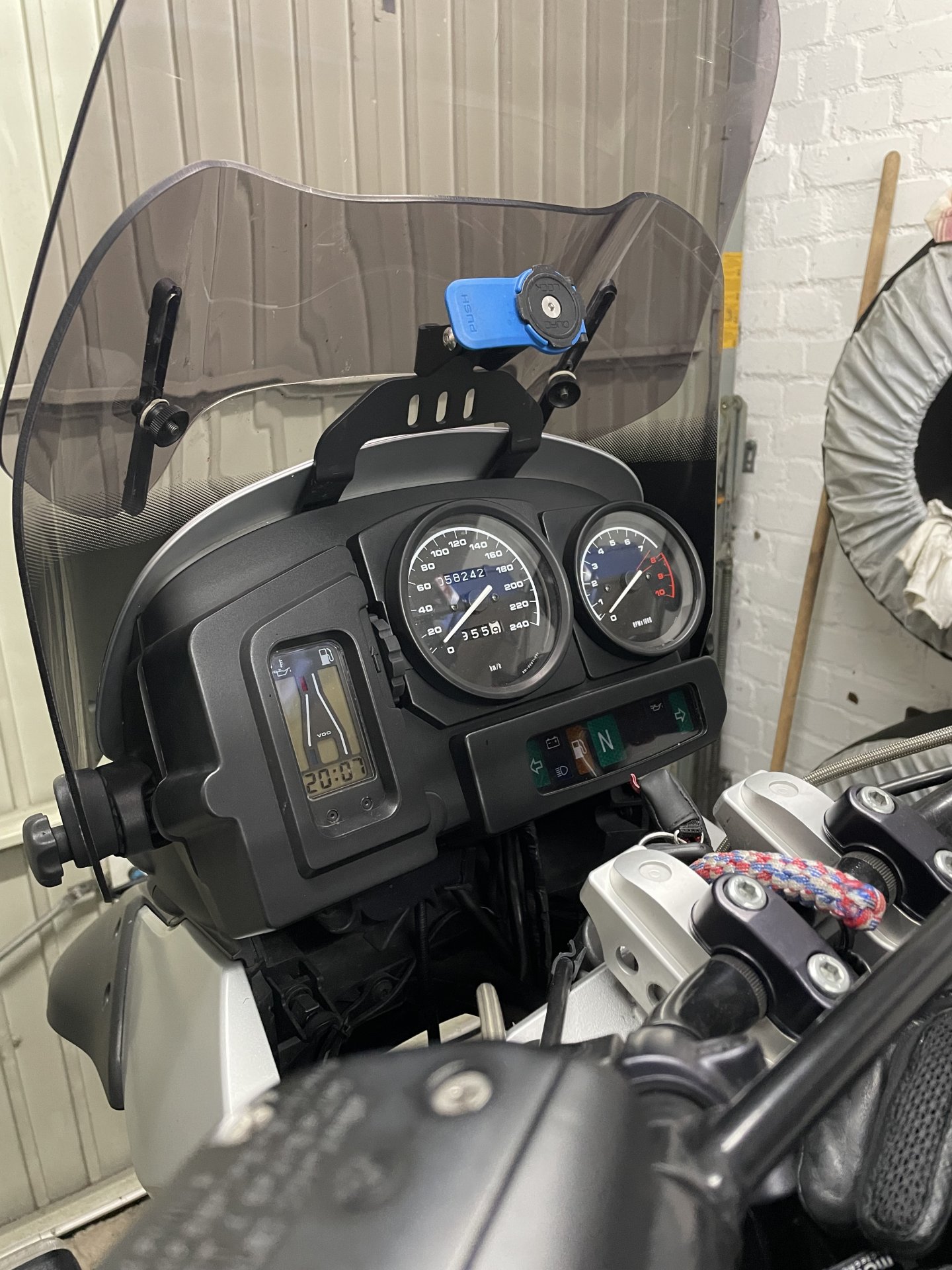

Schöne Runde gedreht und den neuen Navi/Telefonhalter installiert.

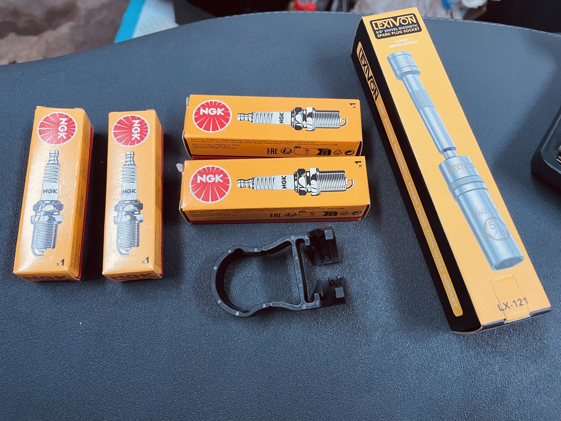

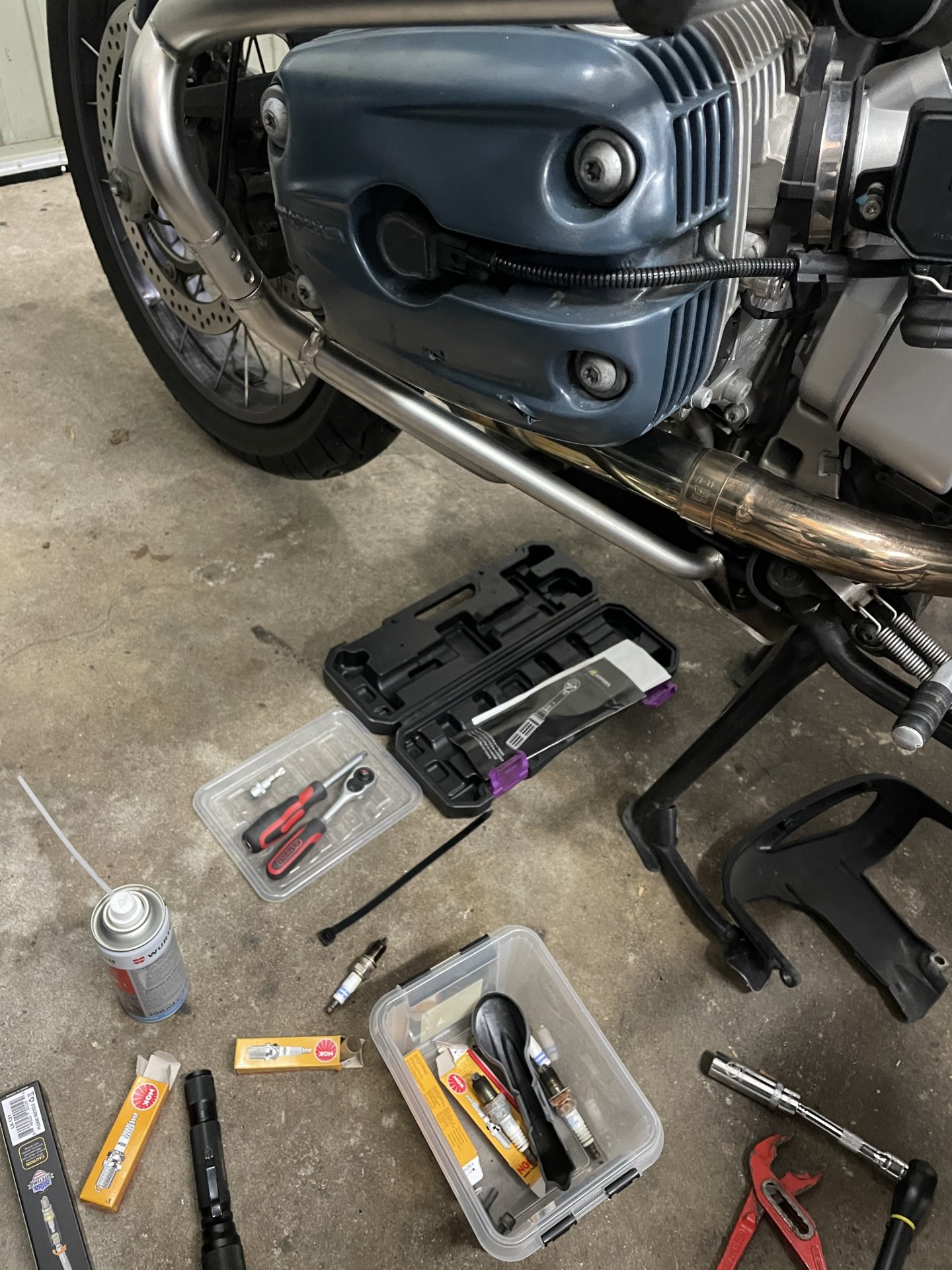

Einmal neue Zündkerzen bitte…
Alles parat

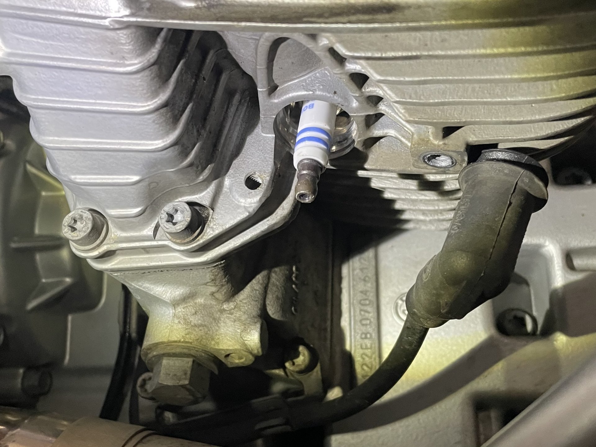

„Oben“

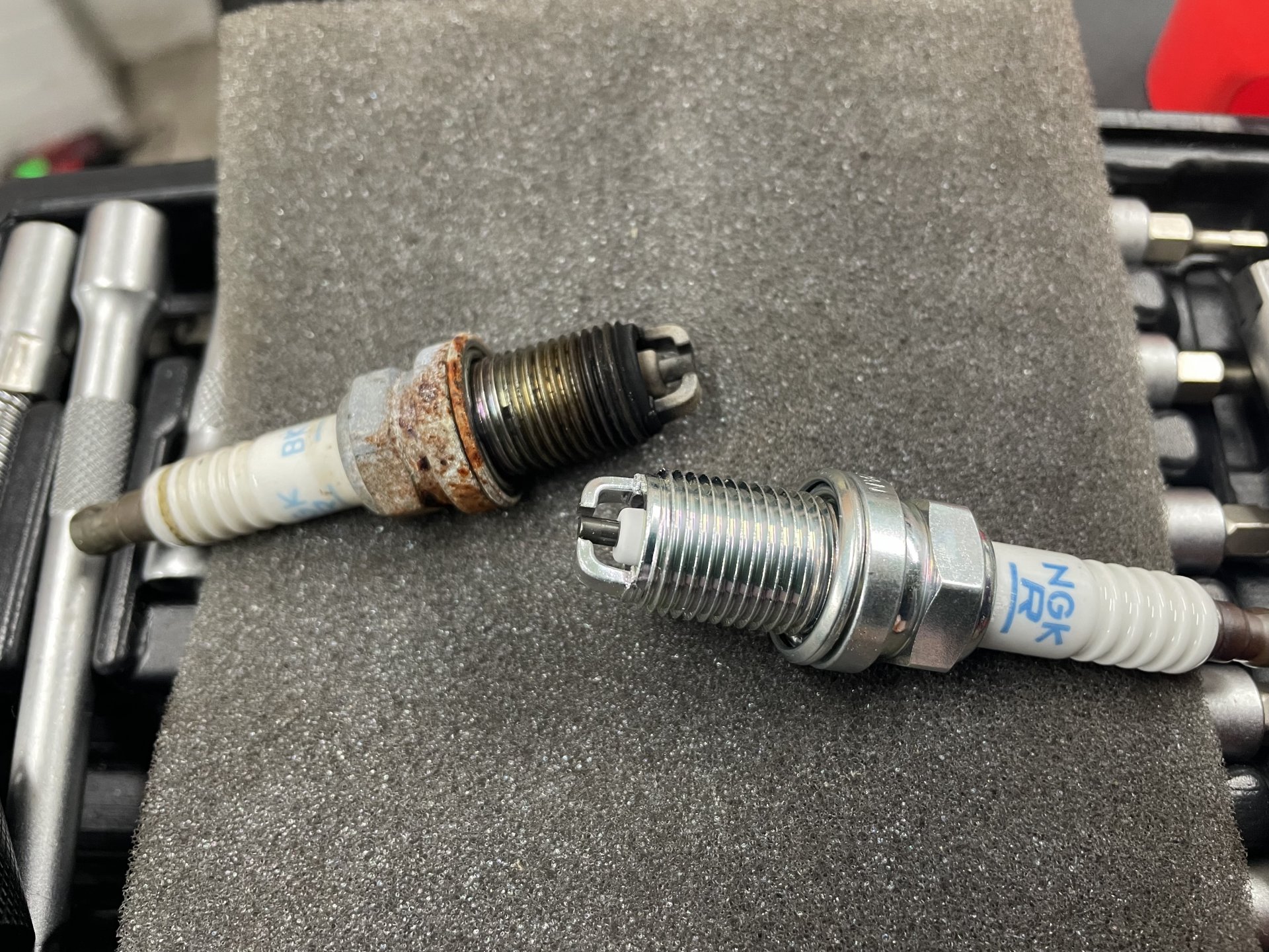

Kerzenbild ist OK

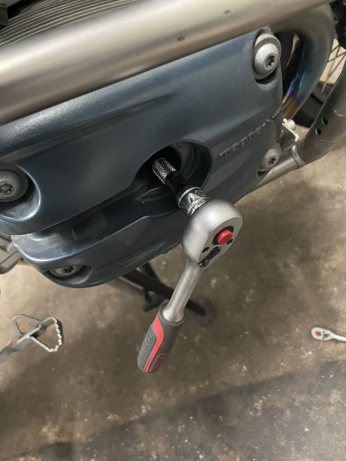

Und „unten“
Als Nächstes noch Ventile checken und dann in der Werkstatt die Synchronisation und den Riemen machen lassen.

Schwachpunkt sind nicht die (Haupt-)Kerzen, sondern deren Zündspulenstecker.
Wenn dies noch 25 J. alte Originale sind, mal langsam nach Ersatz Ausschau halten.
Günstige Beru-Standardteile können mit den Gummimanschetten der alten BMW-Spulen gepimpt werden und taugen dann vollwertig.
