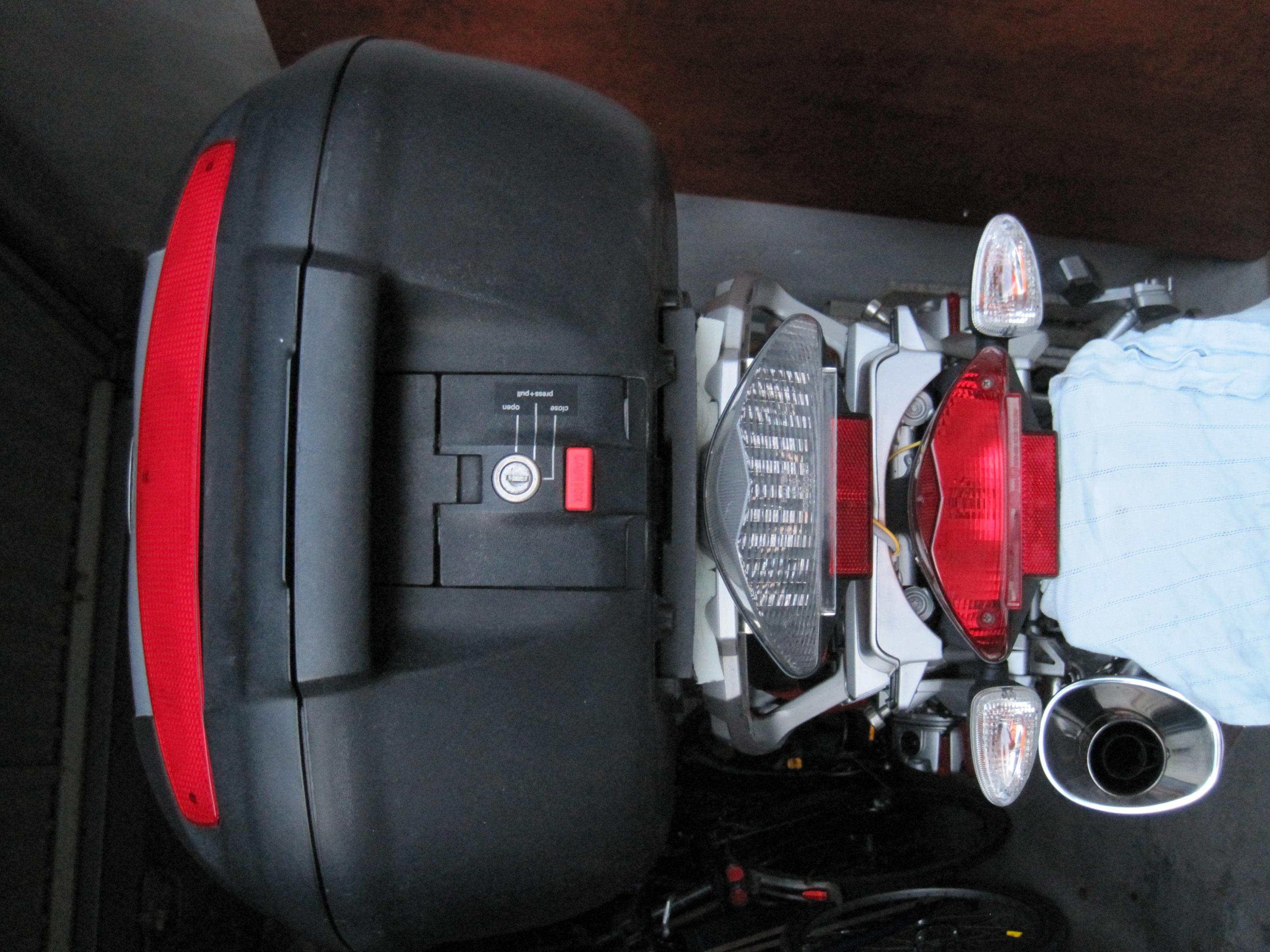

ich habe an meiner 1200er GS (Bj.2004) ein LED Rücklicht direkt oberhalb des Standard-Rücklichts installiert und frage mich, ob dies zulässig ist und was denn der TÜV dazu sagen würde...
Kurz zum Hintergrund:
eigentlich wollte ich das Standard Rücklicht durch das weiße LED Rücklicht ersetzen. Als ich allerdings erfahren habe, daß man die eingesparte Leistung in Zusatzwiderständen verbraten muß, damit keine Warnung im Cockpit kommt, bin ich auf die Idee gekommen, das LED Licht einfach zusätzlich zu installieren.
Das sieht ziemlich gut aus, wie ich finde :cool:. Auch meine Frau sagt, ich sei jetzt deutlich besser zu erkennen von hinten.
Kann ich dadurch Probleme bekommen? Es gibt ja auch Autos, die sehen von hinten aus wie ein Weihnachtsbaum...
Vielen Dank im Voraus für Eure Tipps!
Gruß Frank

Mach mal ein Bild davon. Hast du jetzt zweimal das Rücklicht Hinten dran nur einmal mit LED?
friemens
05.08.2015
87
ja, genau das Standard-Rücklicht und direkt obendrüber das LED Rücklicht, befestigt am Gepäckträger. Ich mach morgen mal ein Foto.

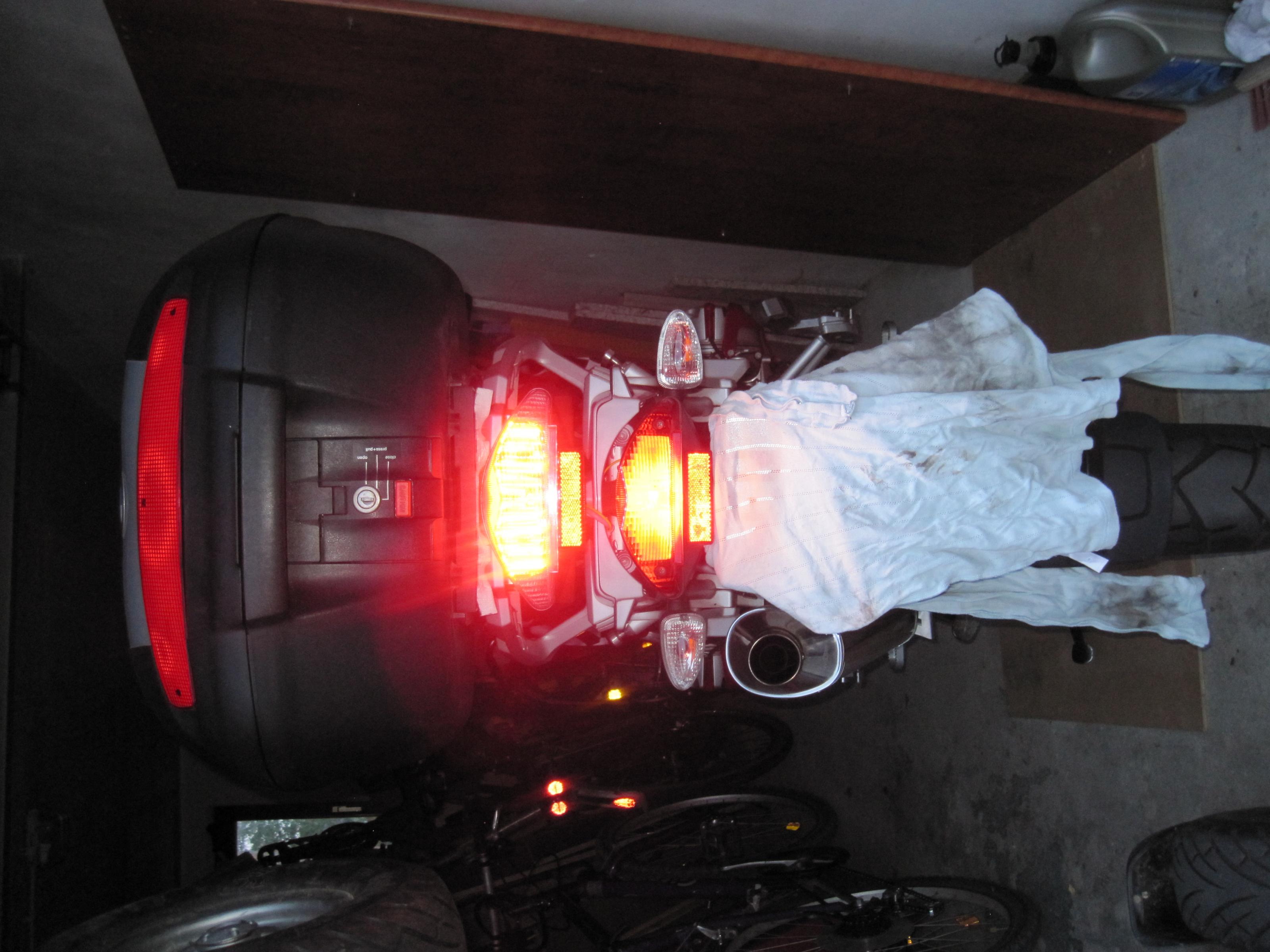

Danke für Eure Antworten. Hier mal zwei Fotos des angebauten Rücklichts

die Fragestellung muss ergänzt werden: Bremslicht kommt auch noch dazu! Und noch ein Rückstrahler.
Der Mann vom TÜV muss sich fragen Werden die Maximal-Lichtwerte bei zwei Schlusslichtern überschritten? Das selbe nochmal für die Bremslichter. Kann er vermutlich nicht, müsste im Labor gemessen werden.
Ich würde mich nicht darüber freuen die zwei Bremslichter (bei Dunkelheit!) vor mir zu haben.
Jetzt rechne den Rest der Frage selber aus.
Sehe ich recht am Foto, dass bei der zusätzlichen Leuchte das Bremslicht aufleuchtet? Das Licht erschein sehr viel heller als das der Serienleuchte.
Gruß janus
nein, das Foto zeigt das normale Rücklicht von beiden, dem LED- und dem Standardrücklicht. Wie bereits oben erwähnt, ist das LED-Rücklicht deutlich heller als das mit Glühlampe.
Ich fahre sowieso meist tagsüber - da wird die Helligkeit kein Problem sein - im Gegenteil.
