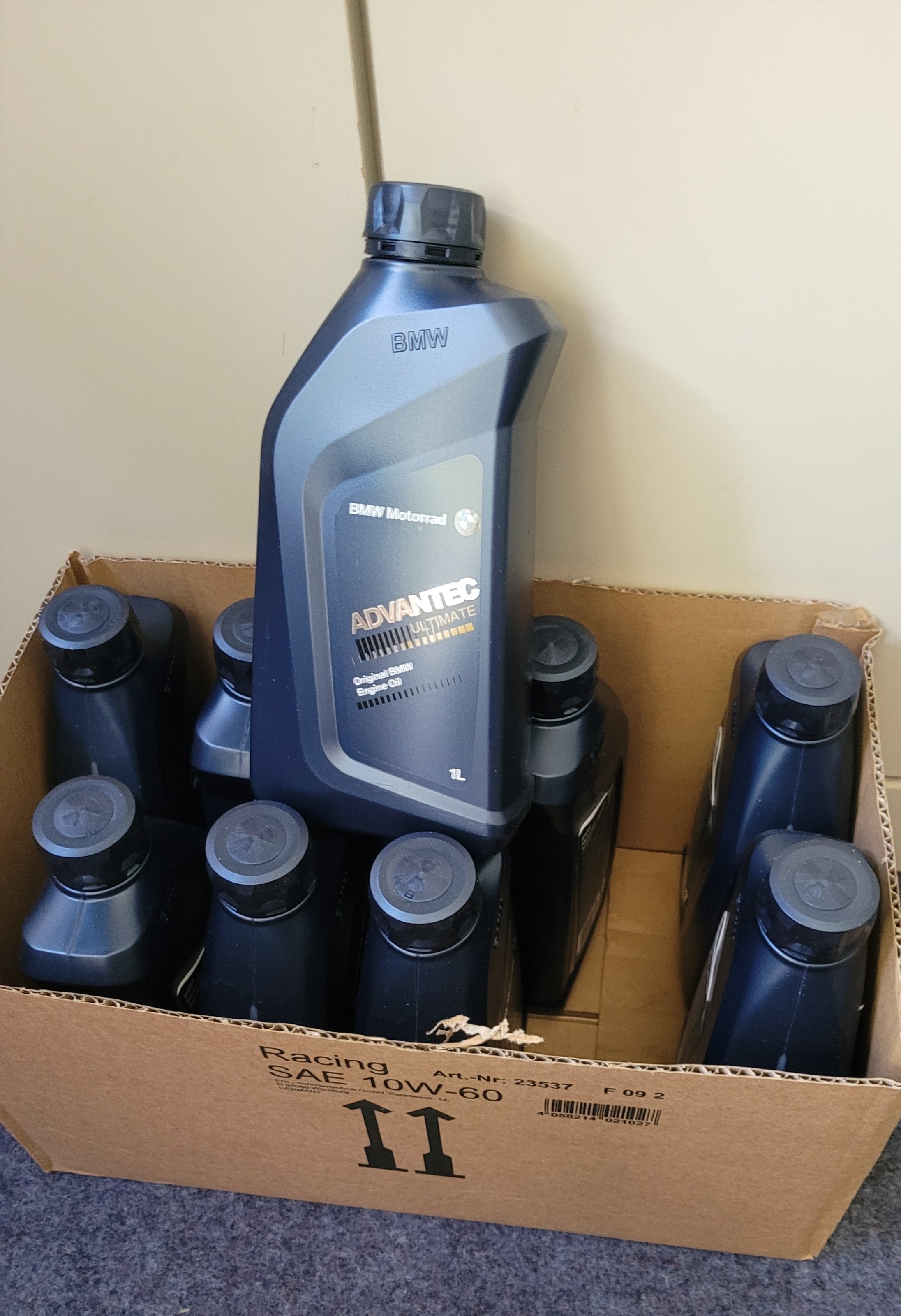

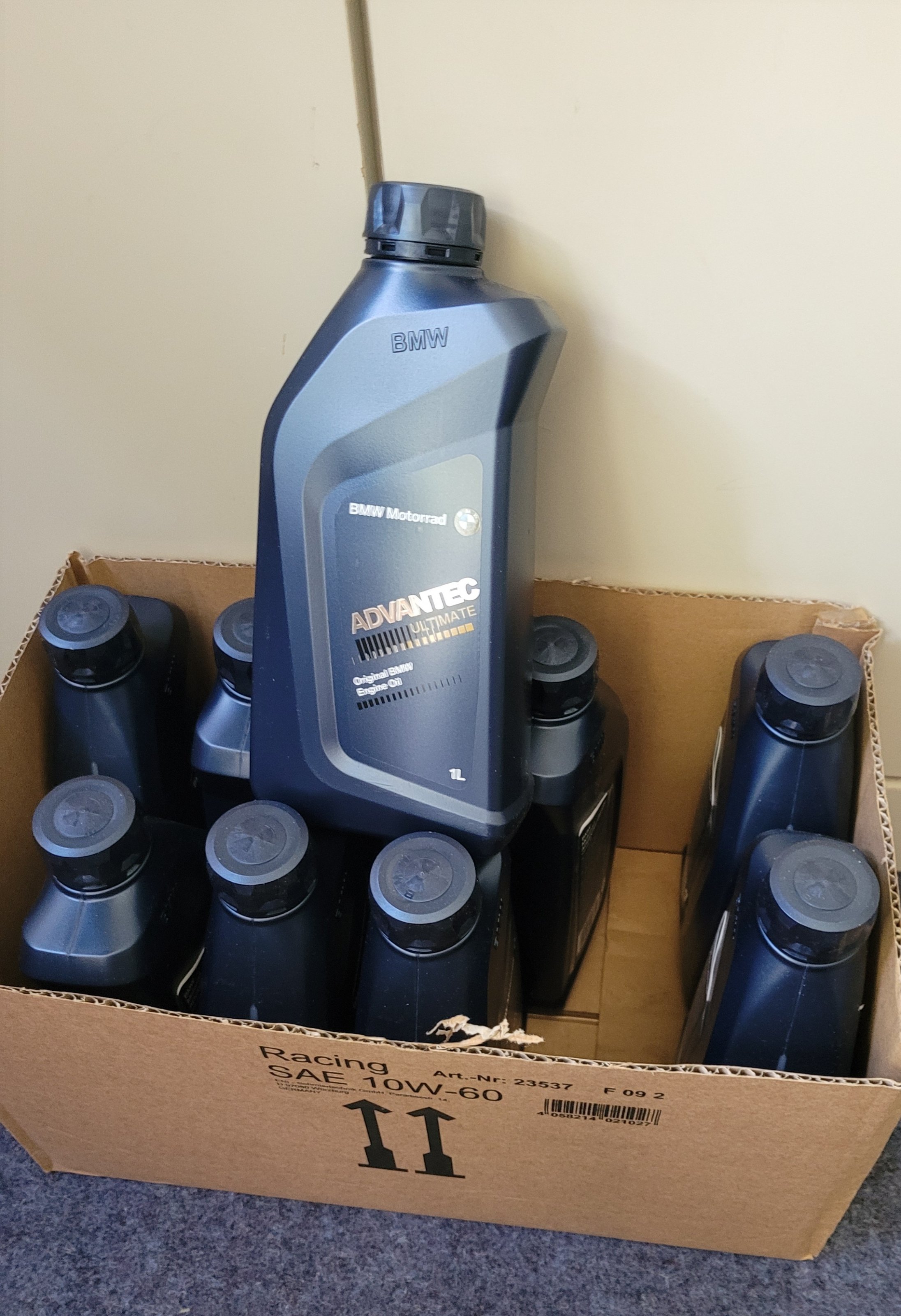

Gerade gekommen, nehme ich mit zur Inspektion der Freundliche macht dann damit den Wechsel. Spart paar Euro :rollleyyes:
für 10 Liter 119 Euro
Tango_Delta
Tango_Delta
13.09.2019
5.355
Kamen
R 1200 GS K50
Motoröl in thunder grey metallic?
Klingt ja sehr interessant, sieht blos keiner. :biggrin:
MOD Edit: verschoben :wink:
Eisflocke
Eisflocke
24.08.2018
498
Karlsruhe
R 1200 ADV
ja der Freundliche besteht auf das hübsche Öl ;-)
Pinky
Pinky
19.04.2016
4.699
Wären 8l nicht sinnvoller gewesen als 10l ?
