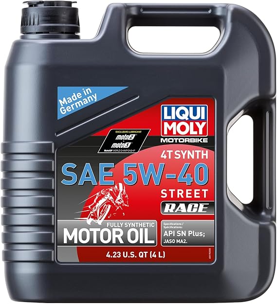

Welches Öl von Liqui Moly verwendest du?
Jetzt ist die 1250 auch etwas anders als die 1200 LC, keine Ahnung ob die Spec bei beiden gleich ist.
Nutzt du dieses hier: ... die Freigabe scheint zumindest zu passen "API SP, JASO MA2"
Liqui Moly Motorbike 4T Synth 10W-50 Street Race Motoröl 4-Liter 1686
LIQUI MOLY

Schließe mich an: das Liqui Moly 10W-50 habe ich auch drin. Das lästige schebbern/rasseln ist weniger geworden.
Gast-68723
Habe heuer im Winterservice auch das LiquiMoly 10W50 eingefüllt. Inzwischen bin ich damit 6 tkm gefahren. Mein Resumee:
anfangs weniger Motorgeräusche, spürbar weicheres Schalten mit Quickshifter. Nach 6 tkm: kein Unterschied mehr zum 5W40, aus dem 10w50 ist nach ein paar tausend km wohl ein 10w40 geworden. Quickshifter ist bei warmem Motor ruppig wie früher.
Fazit: lohnt sich trotzdem, weil für die ersten paar tkm fährt sichs ruhiger, und das 10w50 kostet ja auch nicht mehr als das 5w40.
