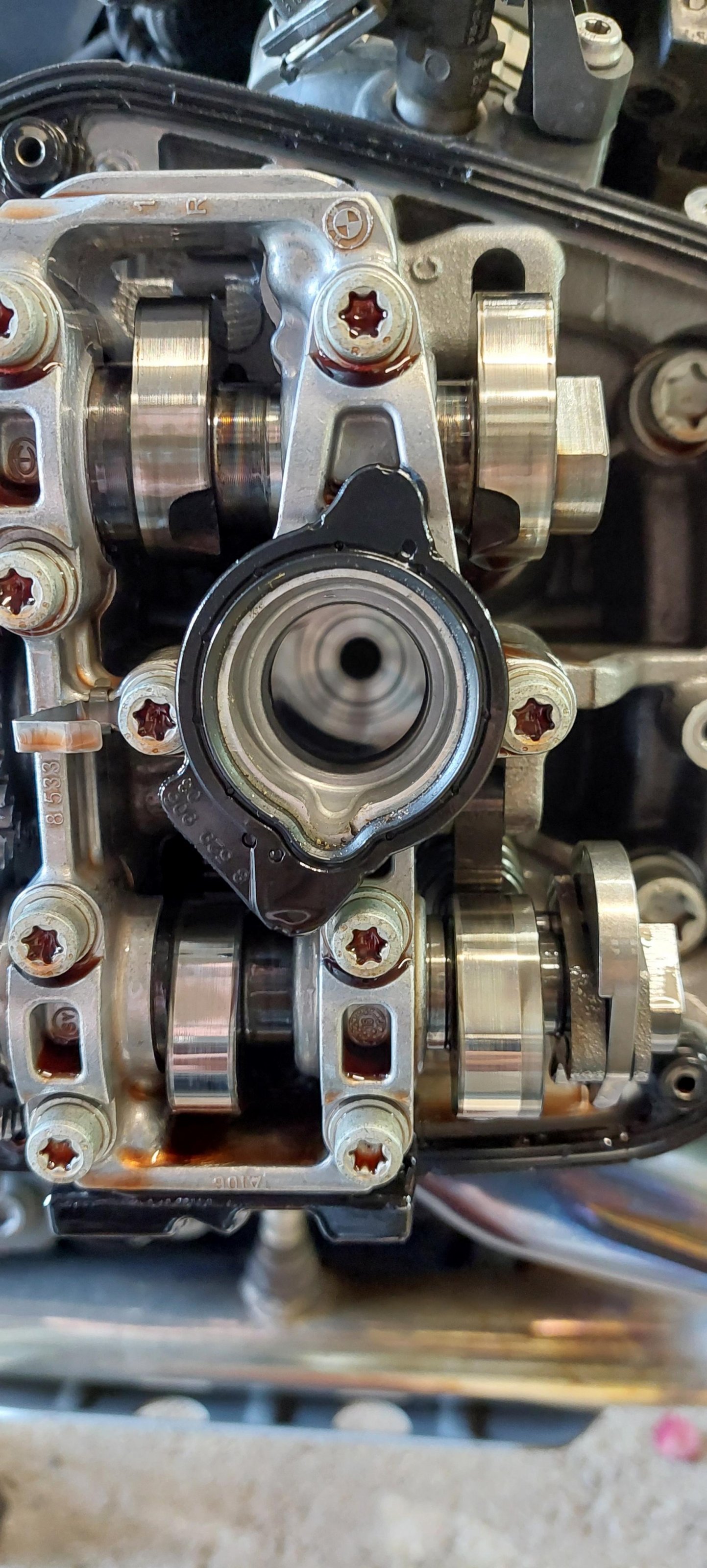

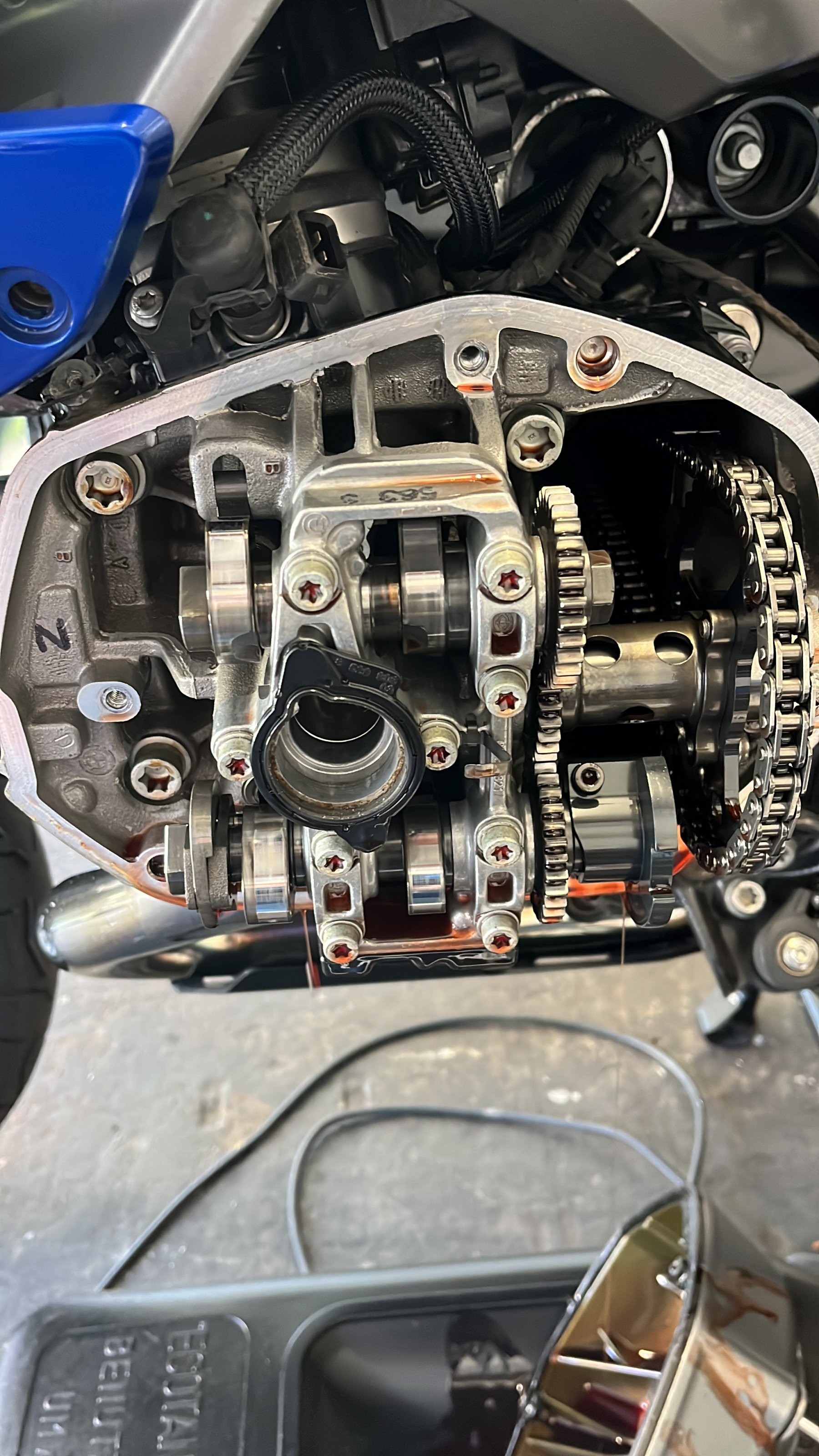

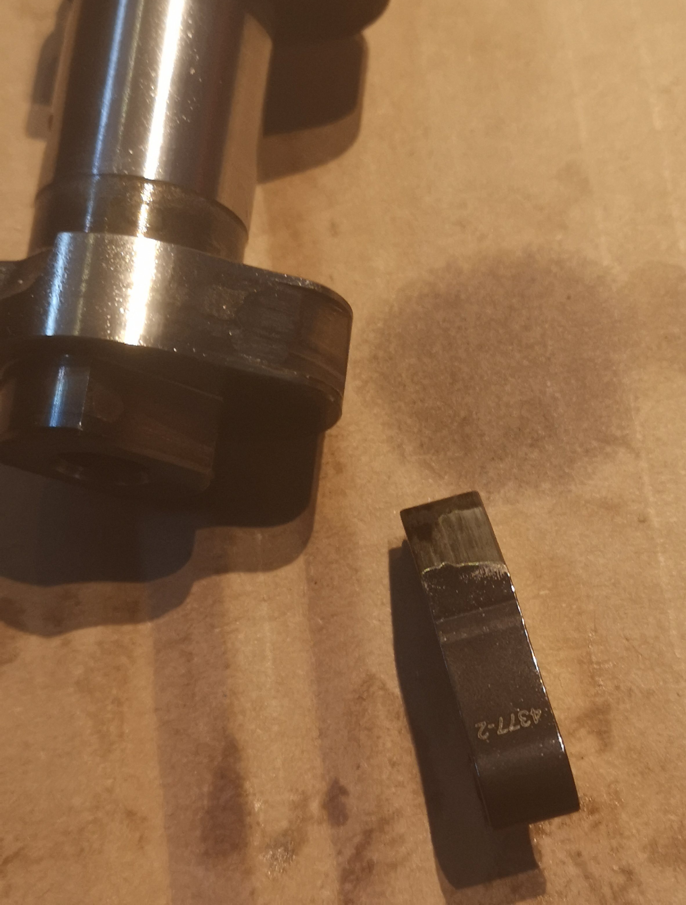

Die Kipphebel bei der LC sind aus Alu mit einer Beschichtung. Wenn diese Beschichtung auch nur den kleinsten Abrieb hat, dann gibt es bald nen Schaden. Ich hatte das Vergnügen gerade.
Die neuen Kipphebel sind anders geformt.
Bei BMW LC und S1000 sind die gleichen Kipphebel verbaut.
Angeblich, laut BMW Werkstatt, soll das Esther diese Beschichtung beeinträchtigen und ist deshalb unempfohlen. Gleiches gilt für Mos2 das die Beschichtung angeblich beeinträchtigt.
Keine Ahnung ob das stimmt aber wenn BMW Esther Öle explizit erwähnt dann könnte es mit der Kipphebel Beschichtung zusammenhängen.
