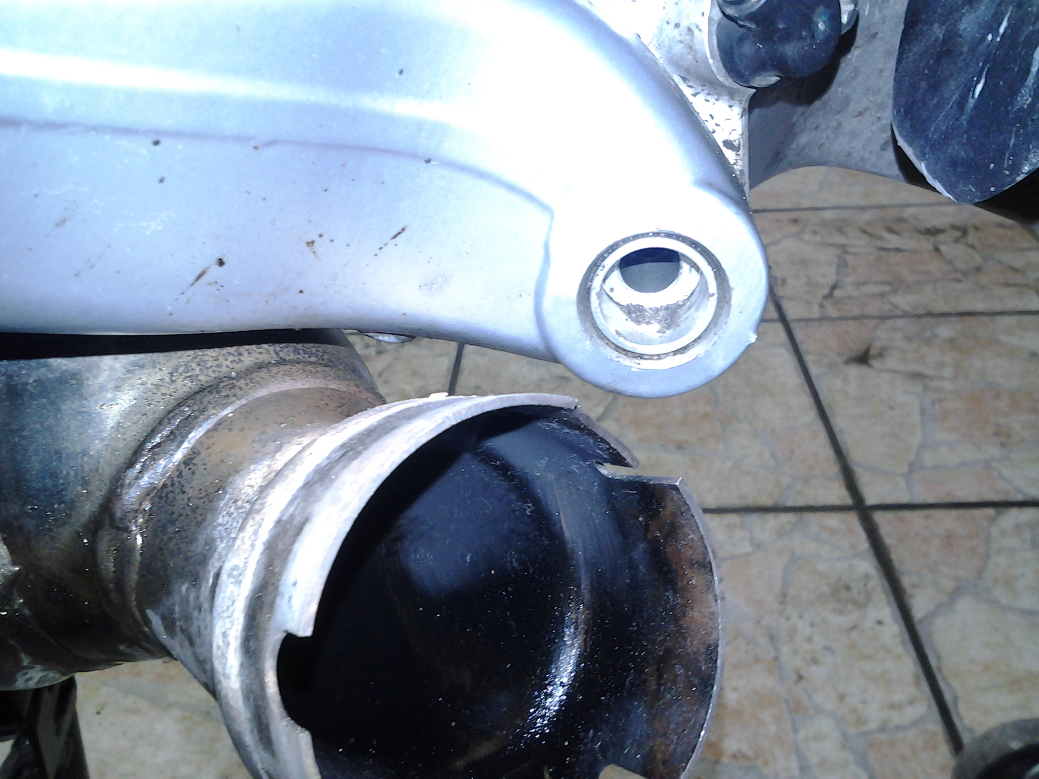

moin,
möchte das Federbein bei meiner GSA TÜ ausbauen. Obere und untere Schraube sind draußen, aber warum kommt die Buchse unten nicht raus?
Mein die Buchse muß um das Fedebein raus zu bekommen raus. Hockt aber fest. Was nu? Man kann sie nicht anpacken und ziehen oder raus klopfen. Eigentlich sollte sie raus fallen.
Wer weis Rat?

die ist ueblicherweise festgegammelt. Wenn dasselbe FB wieder reinsoll ist das keine Problem, wenn das Neue nicht passt musst Du das Ganze mit einem duennfluessigen Oel einweichen und dann rausdruecken. Ich hatte mir dazumal aus 2 Muttern und einer passenden Gewindestange was gebaut. Ganz rausbekommen habe ich die Buchse trotzdem nicht mehr, aber mein neues Wilbers hatt gepasst. Wichtig ist nur das die Buchse beim Einbau des neuen FB wieder formschluessig ist so das das FB kein Spiel hatt.

Meine Idee war Stuss! Man kommt nur von einer Seite dran.

Die Buchse muß zum Federbein Ausbau nicht unbedingt zurückgedrückt werden. Wie tweise schon schrieb ist sie meist festgegammelt bzw sollte nicht locker sein sondern ein Passführung haben. Zum Ausbau des Fedrerbeines brauchst du nur mit einem Hebel (Lappen umwickeln) zwischen Schwinge und Federbeinauge von unten dazwischenfahren und das Auge nach hinten aushebeln.
Wenn das selbe Federbein wieder rein soll, in gleicher weise von hinten mit Hammerschlägen (Holz dazwischen) eintreiben.
Wenn ein anderes Federbein montiert werden soll, dann kommst du um das zurückdrücken der Hülse nicht drumherum.
Dazu eine lange Schraube oder Gewindestange M10 , 2 U-Scheiben und 2 Muttern statt des Federbeinauges einbauen und mit etwas Gewalt auseinanderschrauben, die Hülse sitzt sehr fest und "kommt" mit einem hörbaren "Knack" Stück für Stück.

Erledigt, vielen Dank an Alle!
Wusste nicht das des Federbein standartmäßig so fest hockt. Dachte daher die Buchse mus raus.
Mit Hebel, Plastikhammer, Holz und Gewalt ging es dann raus. Einbau des Wilbers nich anders. Bissel Schmörgel, bissel Schmatzi Plastikhammer und rein. Sitzt bomben fest. Gut so.

Also nochmal ausgebaut. Schiebestück raus gedrückt so wie es sich gehört. Nach Gerd`s Anleitung. Sechskantschraube M10 hatte ich zwar nicht zur Hand, M8 ging aber auch. 18er Röhrle hatte ich auch nicht, dafür eine Hand voll 8er Scheiben :).
Das Schiebestück kommt wirklich mit lautem knack, aber geht sauber raus.
Sauber gemacht eingebaut und wola - das schwammige Fahrgefühl ist weg :dance:
