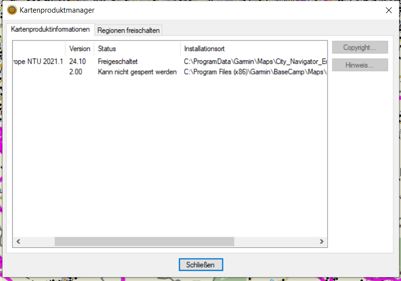

Schau mal, ob die Karte tatsächlich auf dem Rechner gelandet ist. Im Menü gibt es irgendwo einen Punkt "Karteninformationen" oder so, da zeigt er dir den Order der jeweils installierten Karten an.

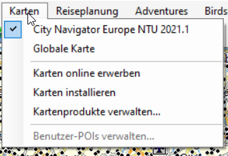

Siehe hier.....

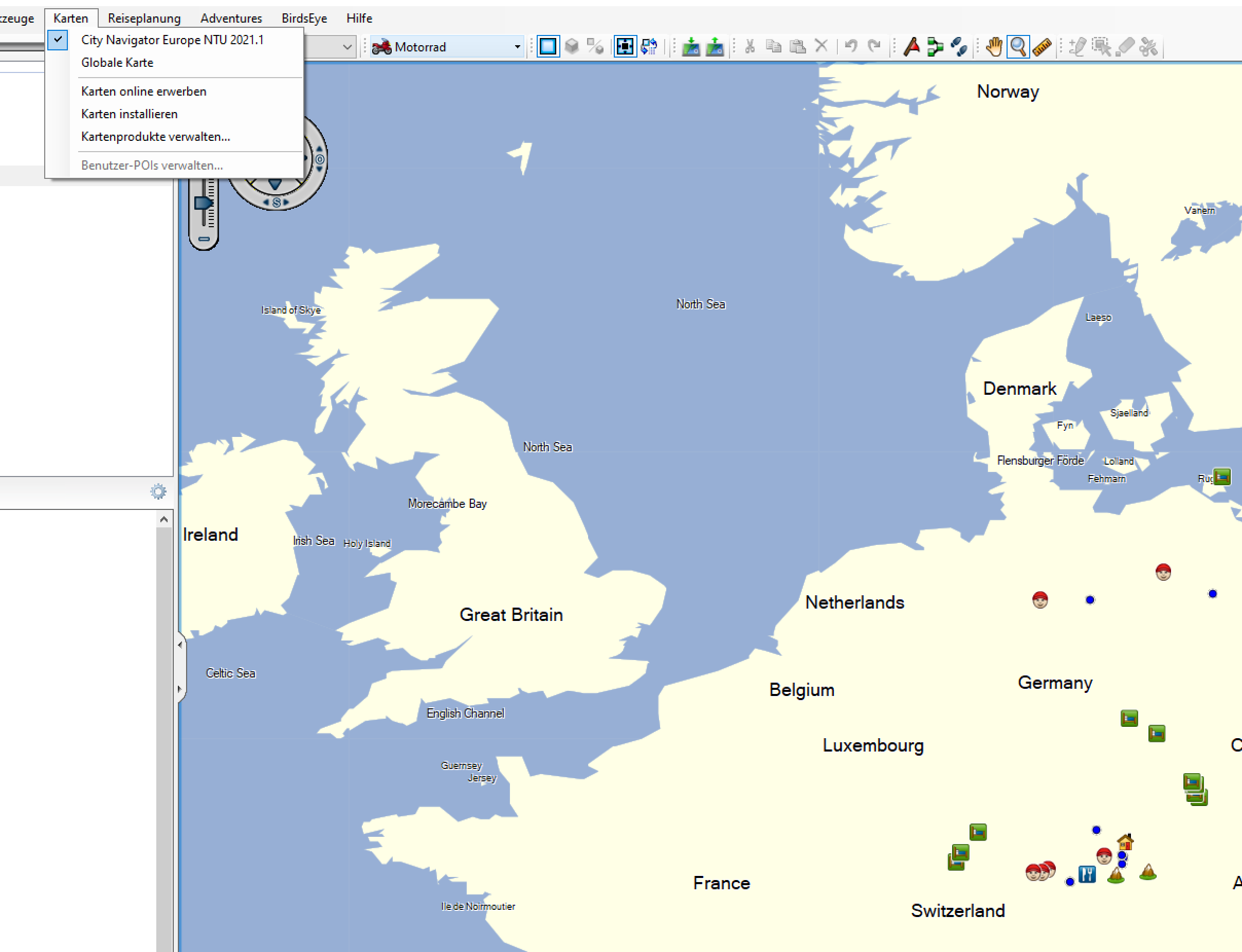

Servus Christian,
genauso sieht es bei mir auch aus.
Nur eben, dass ich nur die Globale Karte angezeigt bekomme :fragezeichen:

  • wenn ich reinzoome, keine Detailanzeigen wie es eigentlich bei der NTU sein müsste (wie bei Globalen Karte)
  • es ist nicht die Globale Karte geöffnet, zumindest nicht gemäß Anzeige

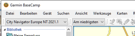

Nur mal sicherheitshalber. Ist die Karte wirklich ausgewählt? Also hast du solch ein Menü in der Anzeige:
Wenn die Karte so ausgwählt ist, dann noch mal die Ansicht der Details anschauen. Wenn hier versehentlich "Am niedrigsten" eingestellt wäre, dann hilft Reinzoomen kaum.

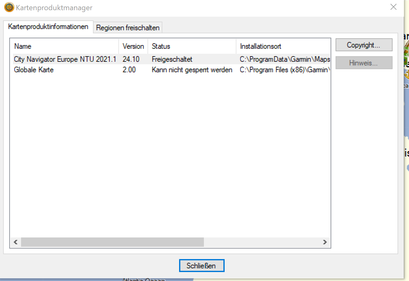

Bei mir ist auch die NTU 2021.1 installiert:
Formal kann es also an den Versionen selbst nicht liegen. Vielleicht ist der Zugriff auf die Kartendateien nicht möglich. Dann wäre das unter Umständen ein Rechteproblem. Also werden die Karten von dem Nutzer, unter dem auch installiert wurde, verwendet?

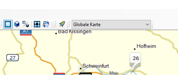

@Wetzlarer ,
super Tipp, kannte ich noch nicht. Ist auch nirgends dokumentiert.
Strg+G schaltet zwischen Übersichtskarte (Globale Karte) und ausgewählter Karte (Kartenversion welche ausgewählt ist)
Der Haken bleibt trotzdem aktiv wenn auf Übersicht geschaltet wird. Das kann u.U. zu dem Problem der Themenstarters führen.

Was macht STRG+G?
Hab's selbst gefunden: schaltet zwischen Basiskarte und Nicht-Basiskarte hin und her. Ja, das ändert das Kartenbild deutlich.
Das war`s leider nicht!
