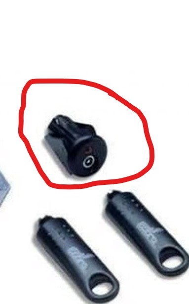

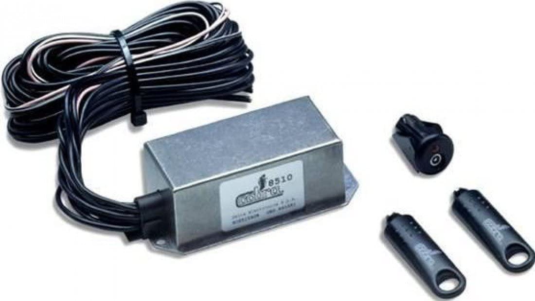

das war was ich meine -sehen aus wie RFID . Wichtig immer nur mit einem zum Motorrad sonst blockt das System.

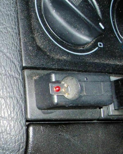

Die Dinger auf deinem Fotos sind aus den 90ern und zum einstecken- schauen ob du so eine ähnliche Buchse findest sonst würde ich auf RFID tippen.

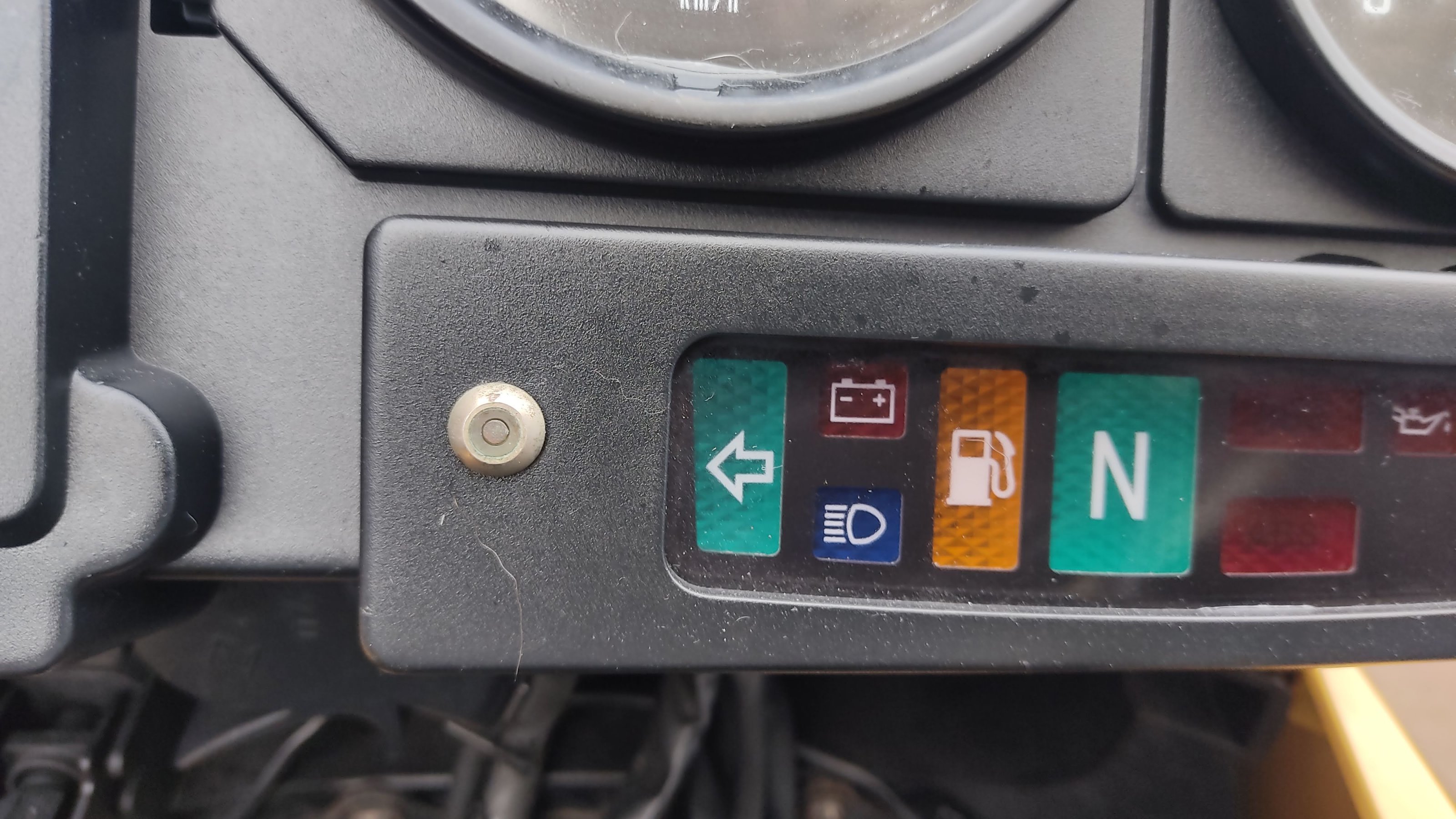

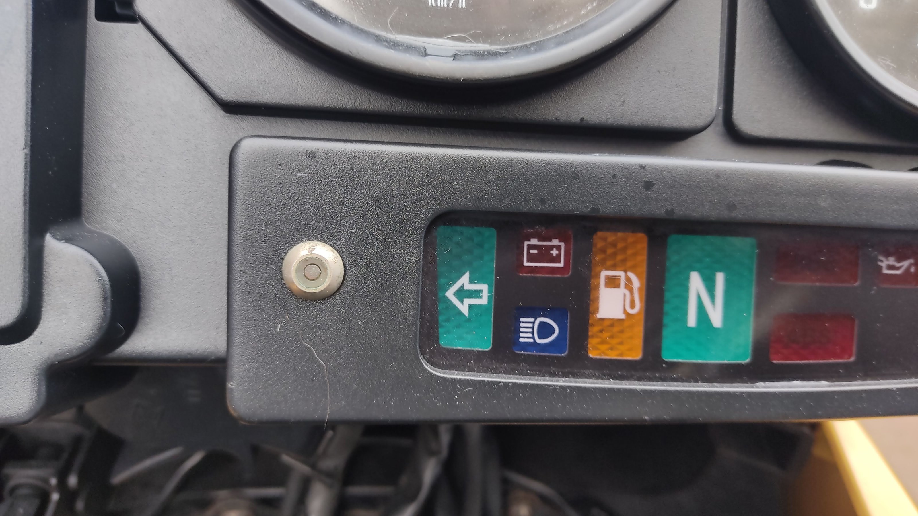

Das Gegenstück für die Transponder habe ich auch gefunden. Voll im Sichtfeld, aber bisher nie aufgefallen. Siehe Foto.
Die Transponder am Schlüssel kann ich dort nicht einstecken.
Allerdings funktioniert es auch mit dem Transponder am Schlüsselbund nicht, die Maschine zu starten.
Alles genau, wie schon die ganze Zeit...
Insofern vermutlich ein Irrweg. Wenn auch ein interessanter. ;)
Wenn ich die Zündung ausmache, dann blinkt das Transpondergegenstück im Cockpit einmal kurz rot auf.
Da ist also Kommunikation vorhanden.

Such mal erst in Ruhe das Gegenstück zu diesem Transponder. Das Ding wird ja so verbaut sein, dass es nicht sofort ins Auge fällt, aber so, dass Du zum Starten nicht erst die Maschine zerlegen musst.
Wenn Du das Teil gefunden hast, Versuch mal den Kabeln zu folgen. Irgendwo muss das Steuerteil ja sitzen. Von da aus gegen dann die Kabel zu dem, wo die Wirkung erzeugt wird (Startrelais, Motronic o.ä)
