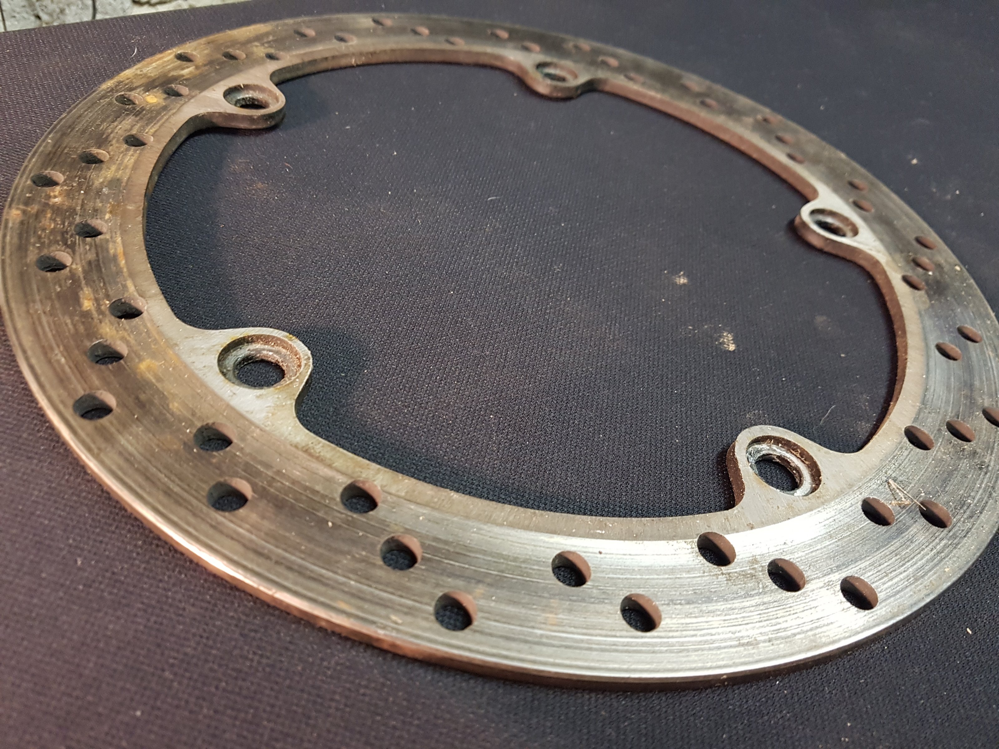

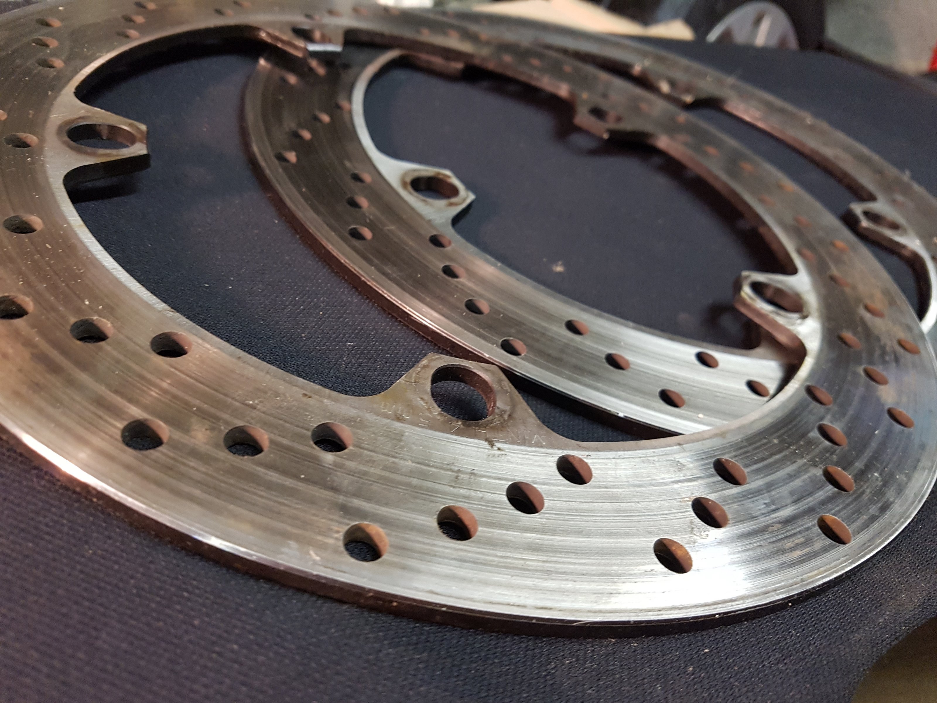

Hi Robert, ich habe mal eben gemessen: vorne wie hinten müssten es 4,65mm sein. Allerdings habe ich nur einen Meßschieber, bei dem ich Unterlegscheiben dazwischen legen musste. Ein mini Grat ist natürlich da, aber ansonsten noch tip-top! Gewechselt habe ich sie mit ca. 60tkm von meiner 1150er Bj. 2000,

Das sieht doch gut aus - würde genau ins Konzept passen.

Hi Fanthomas, schick!
Deine Scheiben würden tatsächlich gut für die Idee passen, mit Minimalaufwand TÜV fähig zu werden.
Klar, die sind auch bald durch und die müßte man dann zum nächsten TÜV wieder wechseln, aber ob die Maschine bis dahin noch lebt, ist ja eher die Frage. ;)

Hallo zusammen, ich warte momentan auf die gebrauchten Bremsscheiben, die der liebe Fanthomas für mein Winterprojekt gestiftet hat.

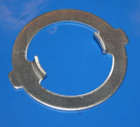

Ich wollte heute bei Minusgraden den Tacho zum Laufen überreden. Die neue Tachowelle hat aber nichts gebracht. So, wie es aussieht ist die Schnecke im Eimer (ist fest, bewegt sich nicht).
hast du das untern am Rad kontrolliert oder nimmst du das an, weil sich oben am Tachoanschluß nichts dreht?
wenn zweiteres:
Rad ausbauen und den Tachoantrieb kontrollieren; hier greift eine umgebogene "Nase" des mitnehmerrings in eine Nut - manchmal biegt sich das auf und es geht nichts mehr, einfach nachbiegen (vorsichtig) kann weiterhelfen

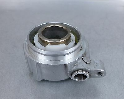

hier noch Bilder zur Verdeutlichung:
das ist der Mitnehmerring, diese umgebogenen Laschen greifen manchmal nicht mehr richtig
hier rein:

Bei mir war der Kunststoff in der Schnecke abgeschert, hab aber deutlich mehr Kilometer!

Danke für eure Hinweise. Ich habe nur, nachdem es auch mit der neuen Tachowelle nicht funktionierte, noch mal unten geschaut, wo die Welle angeschraubt/gesteckt wird.
Wenn ich das Rad drehe, bewegt sich das nix, da kann die Welle dann auch wenig machen. ;)
Aber gut, zu wissen, dass man das ggf. mit einem Handgriff wieder richten kann.
Wenn ich die Bremsscheiben tausche, muss ich da sowieso ran. Dann schaue ich nach, woran es liegt.

Wenn die Schnecke hin ist, ist das nicht grade ein Handgriff, aber eine einfache Geschichte.

Der Mitnehmer kostet neu so um die 12€, der Tachoantrieb etwa 55€. Diese Teile würde ich, wenn defekt, nicht unbedingt gebraucht kaufen.
