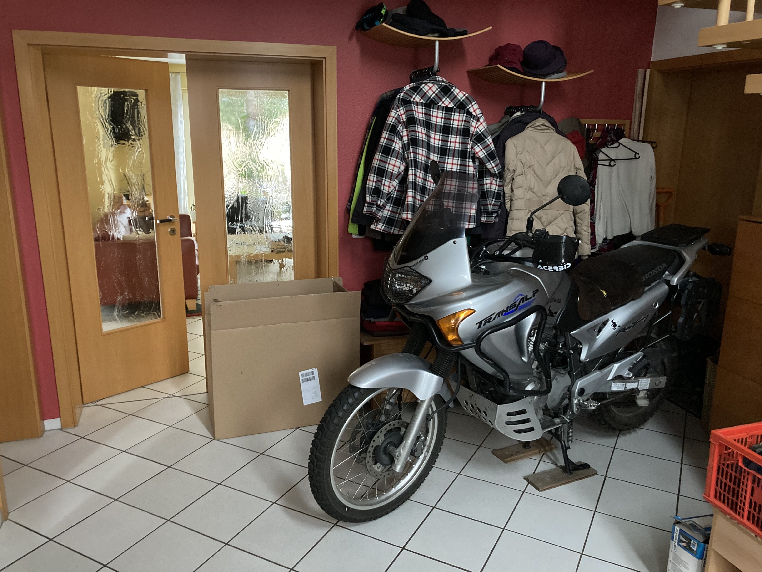

Es geht immer um die richtige Reihenfolge, wenn man die einhält wird alles gut :smile:
zuerst kommt die Transalp ins Haus
so jetzt wieder zurück zu Robert

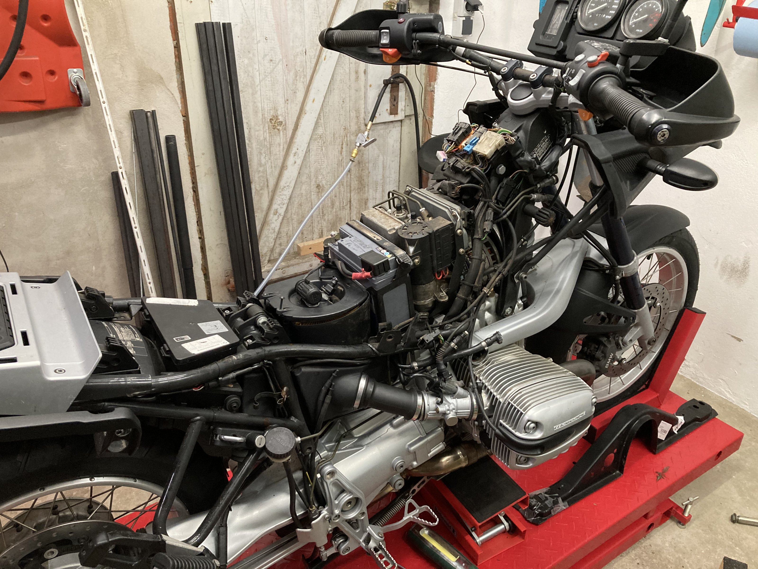

Ich bin heute leider trotz fünfstündigem Einsatz und telefonischer Betreuung durch Qhammer (danke nochmal an der Stelle) nicht so weit gekommen, wie ich wollte. Ich habe das Vorderrad demontiert und die alten Bremsscheiben abgeschraubt (gut, dass ich eine Heißluftpistole habe). Felgenrad gereinigt, die Schrauben und Radnaben (Gewinde) von der alten Schraubensicherung befreit, die neuen, gebrauchten Bremsscheiben vorbereitet und das Problem des nicht funktionierenden Tachos hoffentlich behoben.

Diverse Dinge.
Zuerst habe ich, schon vor zwei Wochen, eine neue Tachowelle verbaut.
Fehlanzeige. Die war es nicht.
Jetzt habe ich, wo mal alles auseinander war, den Mitnehmer im Antrieb auf qhammers Anraten nachgebogen und die Tachoschnecke gereinigt und auf Funktion überprüft. Die geht.
Ob alles zusammen dann auch funktioniert sehe ich, wenn ich alles wieder zusammen gebaut habe. 😁

Die Blechnasen etwas vor und hoch gebogen :) war das Übliche jemand vorher passiert und dadurch die Nasen am Antrieb etwas abgehobelt.

Huch, da sitzt aber ordentlich Kniest drin. Aber wenn Nachbiegen geholfen haben sollte - ok.
