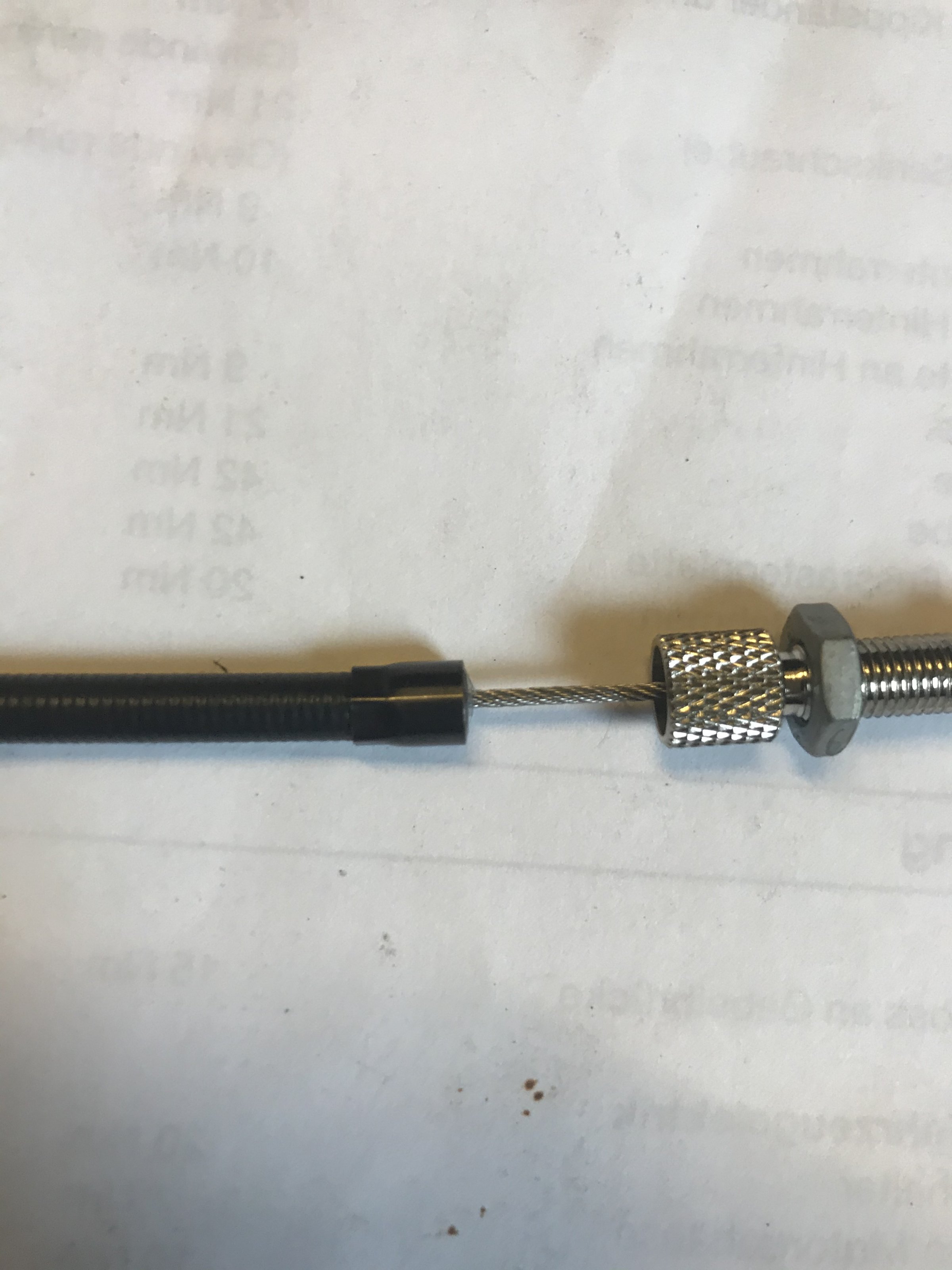

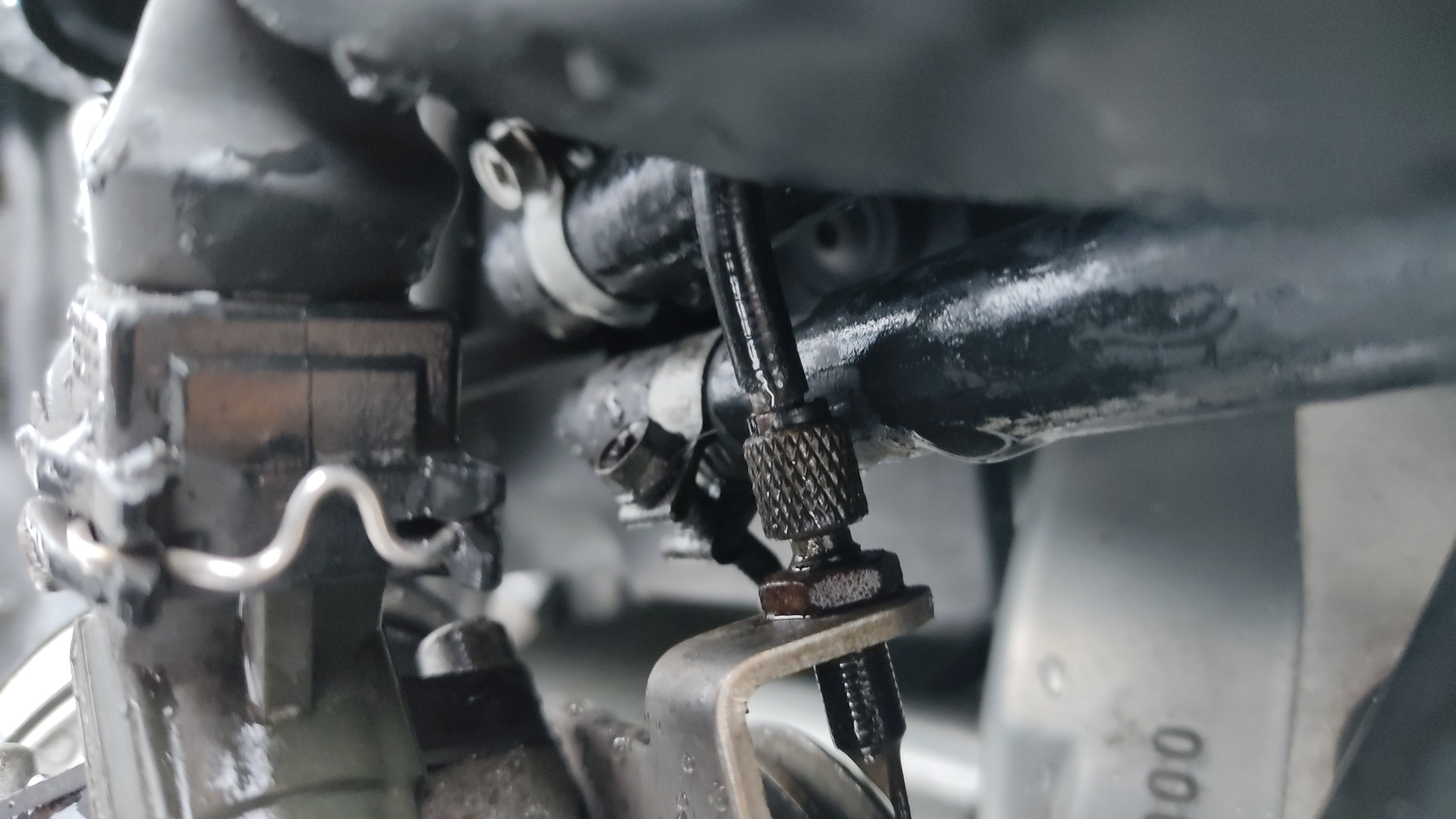

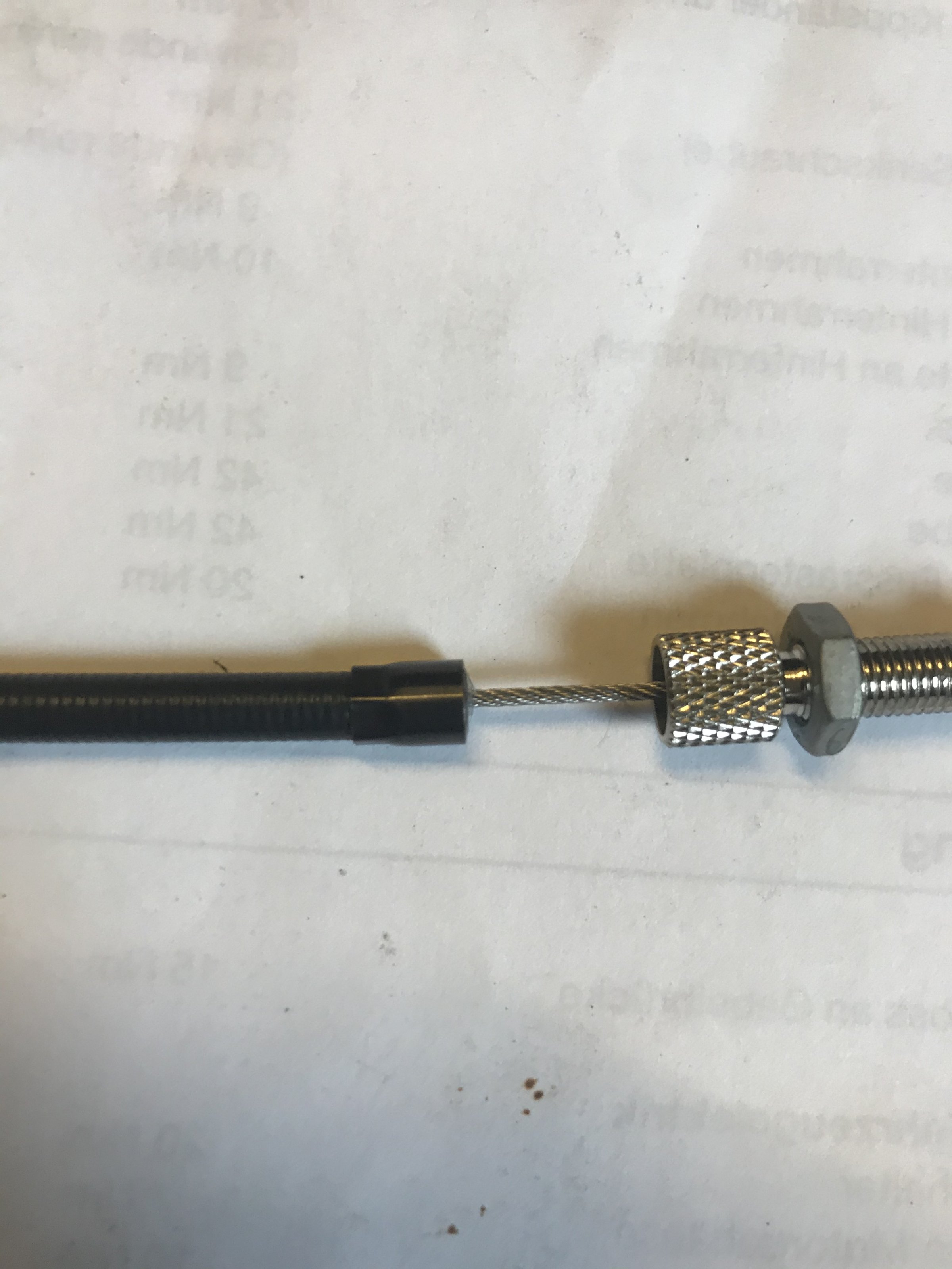

OK.
Ich dachte, wenn ich die Gummihülle dort komplett wegschneide, dann rutscht er zu tief in die Schraube und dann stimmt es ja wieder nicht mit der Synchronisation. Die Gummihülle ist doch quasi der Stopper oder sehe ich das falsch. Wenn ich da drei, vier Millimeter raus schneide, dann rutscht er genau so viel tiefer rein.
Ich hoffe, meine Rückfragen zeugen nicht von allzuviel Ignoranz.
PS: Vielleicht ist ein komplett neuer Gaszug nötig? Aber auch dann muss ich neu Synchronisieren.

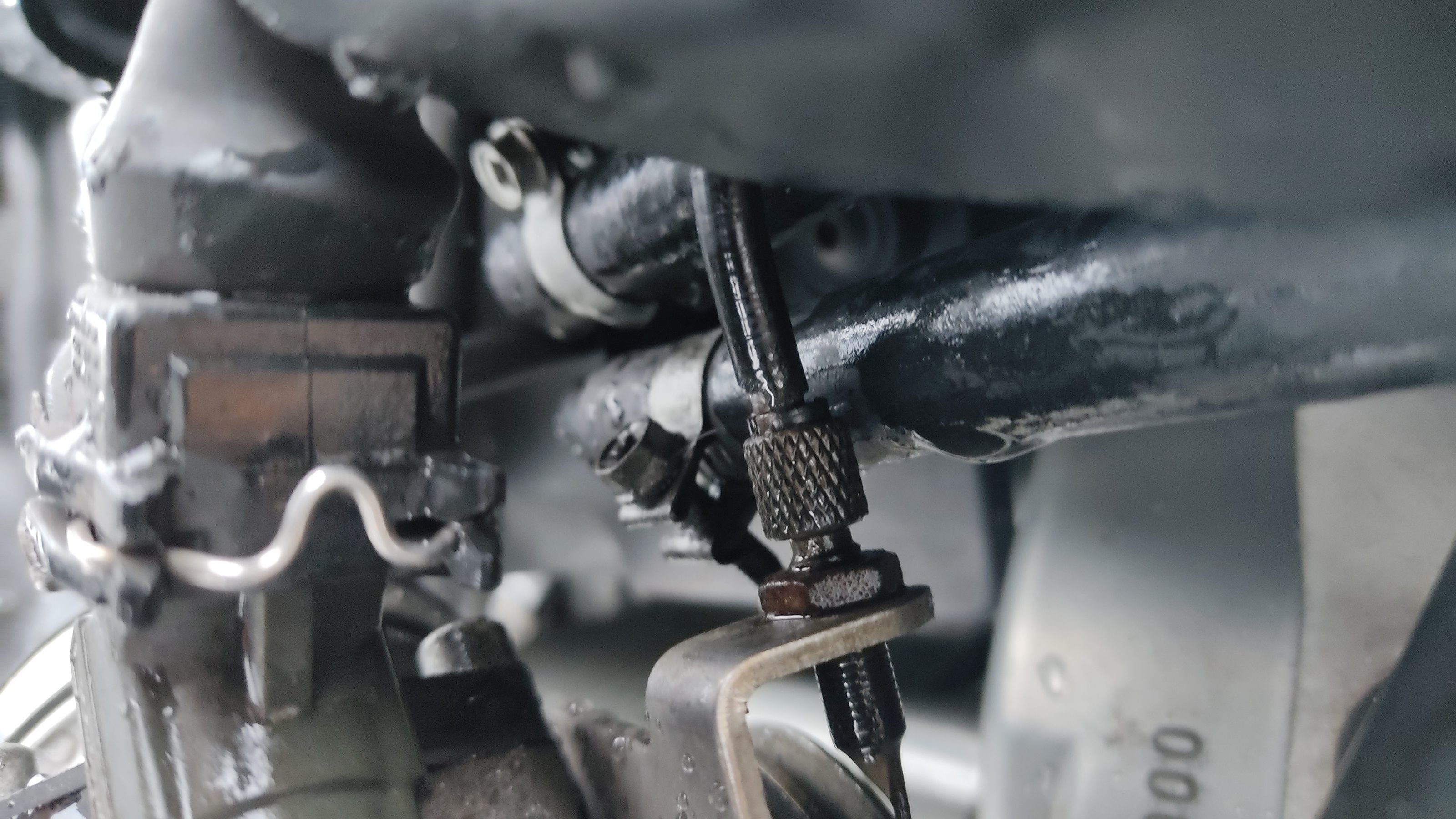

Der Seilzug hat ein definierte Länge. Toleranzen kann man mit der Stellschraube korrigieren. Wichtig ist, dass mit dem Zug die Stellung von der Drosselklappe von ganz zu bis ganz auf möglich ist.
Die schwarze Schicht kannst Du wegschnitzeln, die Stahlummantelung des Zuges tangiert das nicht.
GSrüsse
Frank
PS: wenn der Zug oben an der Stellschraube richtig sitzt kannst Du noch kontrollieren, ob der Zug in der Führung der Stellscheibe der Drosselklappe richtig drin läuft und am Ende auch richtig in der Halterung eingerastet ist.

Und schau bei der Gelegenheit noch mal, ob die beiden Gummistopfen auf den Synchronisationsanschlpssen ok sind. Wenn der Motor da Falschluft zieht, holpert er auch.
Bevor Du an den Stellschrauben der Gaszüge drehst, einen Tropfen WD 40 auf das Gewinde. Die Gewinde in den Bohrungen in den Halteblechen vertragen nicht viel Kraftaufwand ( und frag nicht woher ich das weiß)

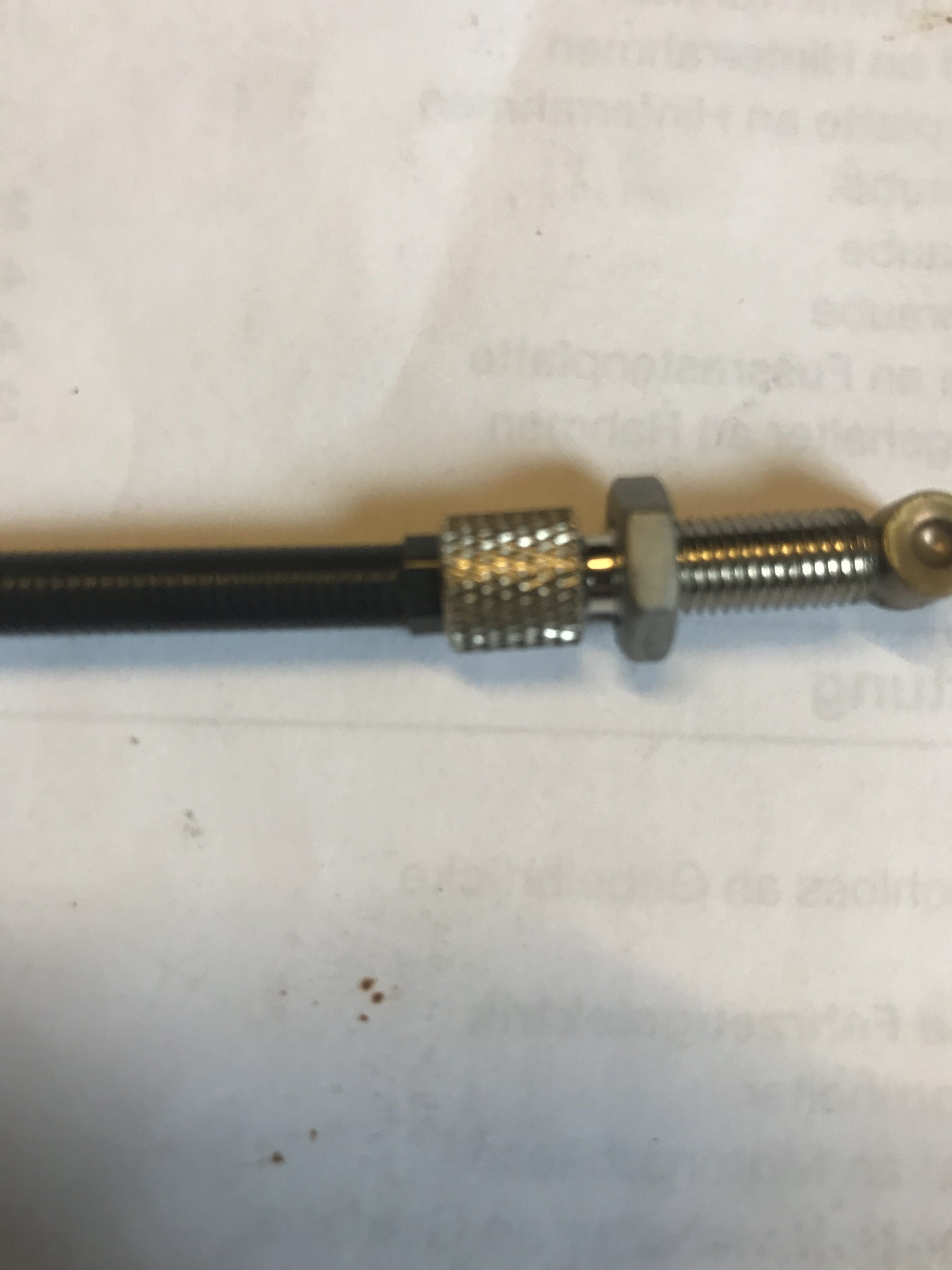

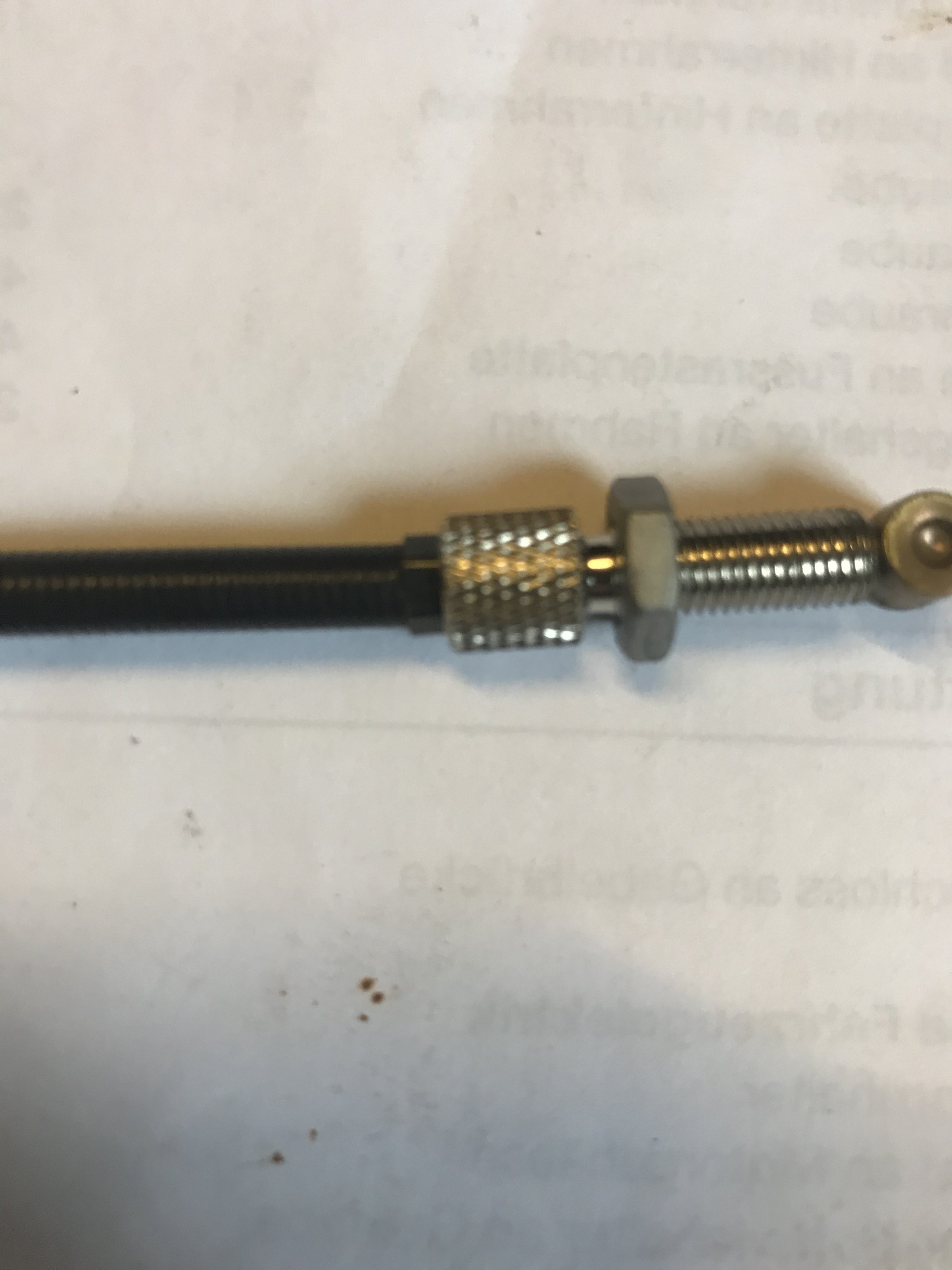

Ich hab jetzt mit viel Gepfriemel die unteren 2mm Des Gummimantels bei dem rechten Gaszug abgeschnitten. Das Ganze sieht jetzt so aus. Ich würde sagen, besser.
Was sagt ihr?
Ich habe auch den Eindruck, dass das Ansprechen der beiden Gaszüge Re/Li jetzt praktisch gleich ist. Aber da ich nie beide gleichzeitig beobachten kann, weiß ich es nicht bestimmt.
Danke für eure vielen Hinweise. Startversuch im Schneetreiben habe ich jetzt aber noch nicht übernommen. ;)

Sieht doch gut aus👍
Allerdings steht die Stellschraube fast auf Anschlag. Bin mal gespannt, ob da noch eine vernünftige Synchronisation geht.
