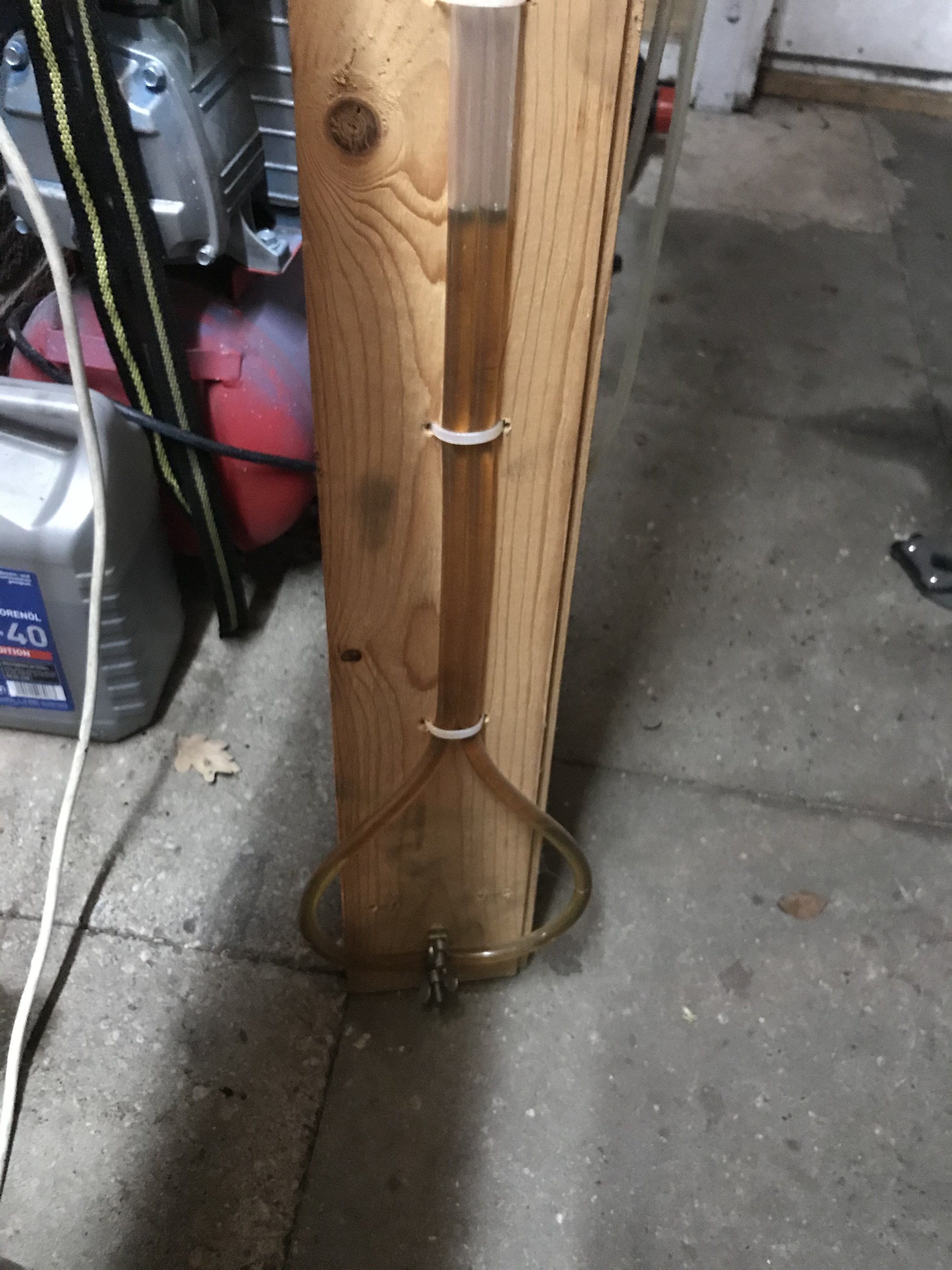

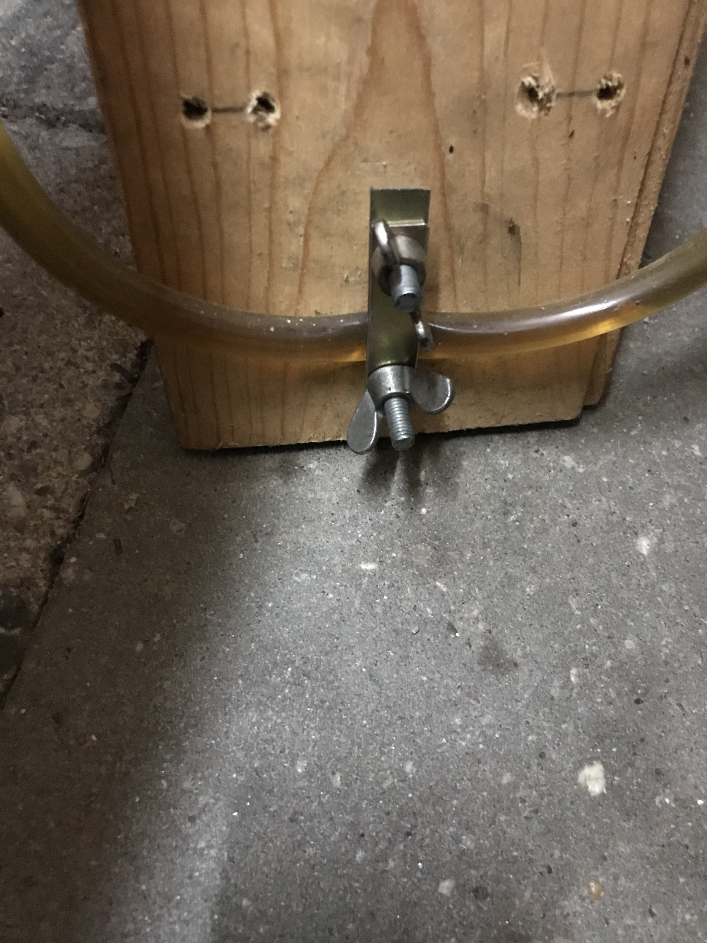

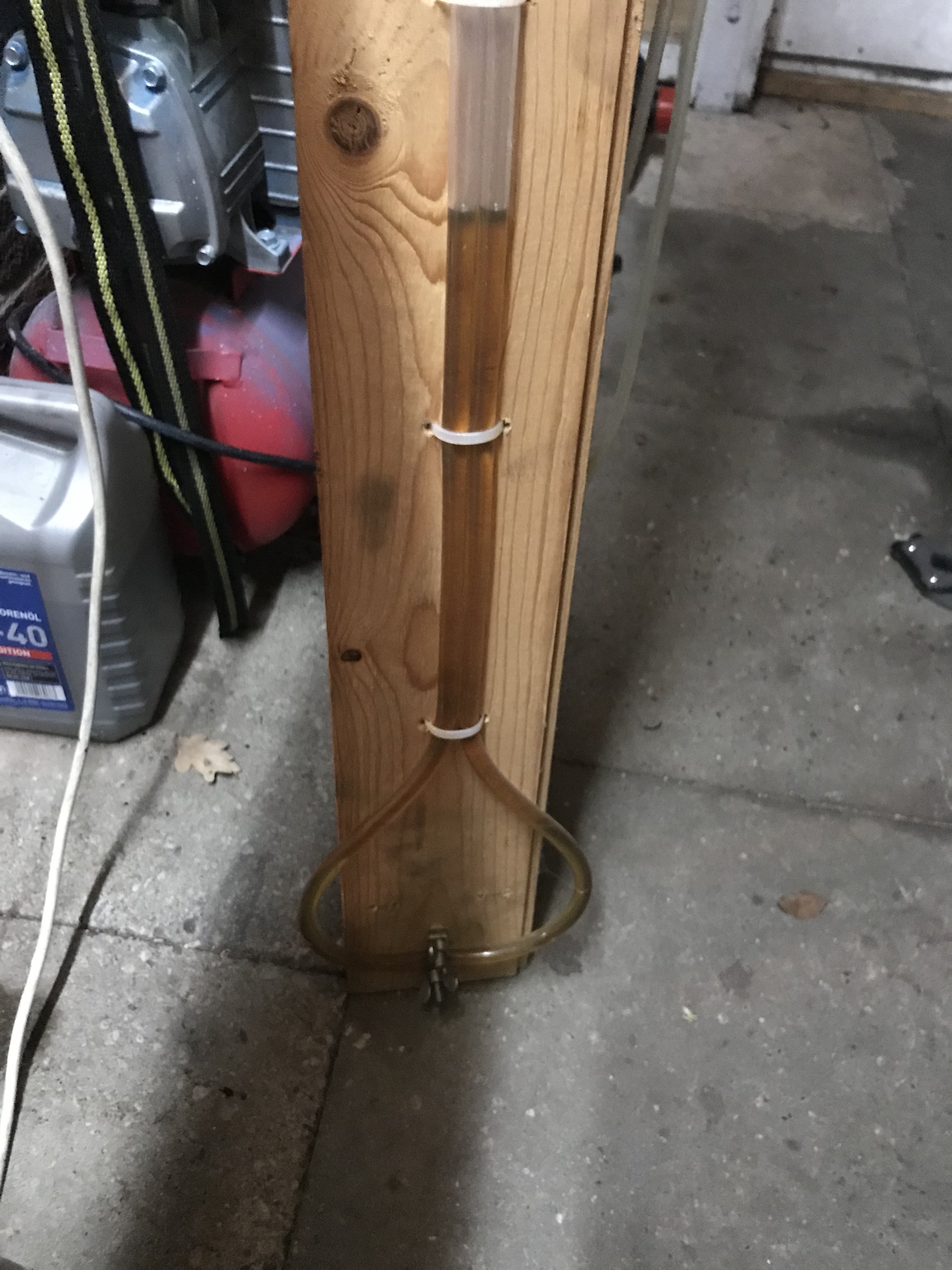

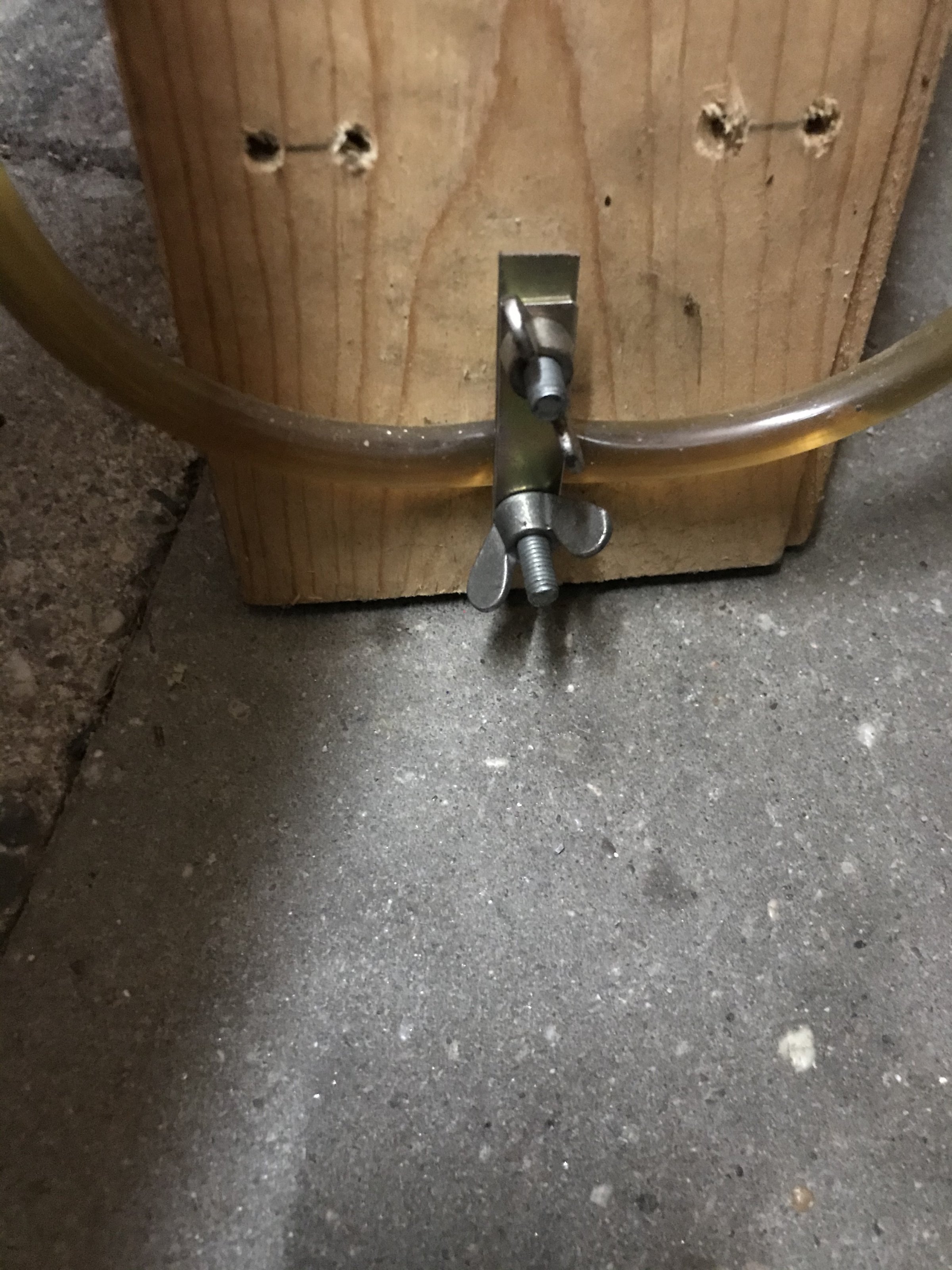

Zur selbstgebauten Schlauchwaage: es funktioniert auch mit stink normalem Motoröl. Eine Skalierung brauchst Du eigentlich auch nicht. Wenn die Seiten synchron laufen stehen die Minisken der beiden Seiten auf einer Höhe - das ist das Ziel was Du erreichen willst.
Zur Dämpfung habe ich den Schlauch unten in der Mitte mit einem „Bügel“ etwas gegen mein Brett gequetscht, siehe Bilder. Und nimm Silikonschlauch zum Anschluss an die Drosselklappen. Die können die Hitze am Zylinder besser haben🔥

Wie gesagt, Aufbau der Schlauchwaage überfordert mich. Auch die Bilder helfen gerade nicht. Ich sehe da einen langen Schlauch, der im Kreis aufrecht auf einem Holz montiert wurde und in dem sich Öl (?) befindet. Aber wo gehen die Schläuche ab, die an die Drosselklappen kommen? Manchmal steht man auf dem Schlauch (schönes Wortspiel in diesem Zusammenhang) und hinterher fragt man sich, wieso man das jemals unverständlich finden konnte.

die Schläuche einfach vom oberen Ende der "Schlauchwaage" zu den Ansaugrohren verlegen - und an den DK anschließen
ich hab bei meiner 8mm Schlauch als Anzeigebereicht und über 6mm auf 4mm reduziert - passt alles wunderbar ineinander ohne da groß basteln zu müssen und der 4 mm passt perfekt auf den Stutzen an der DK
alles aus dem Baumarkt
