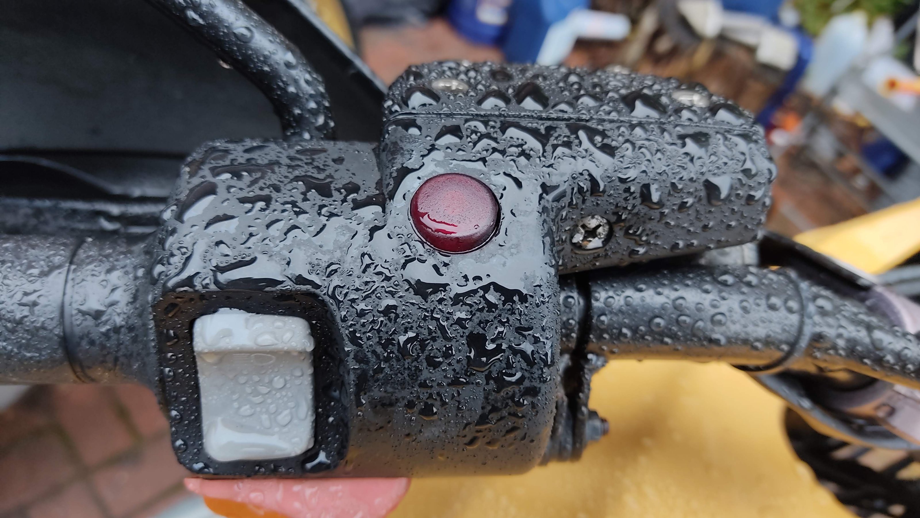

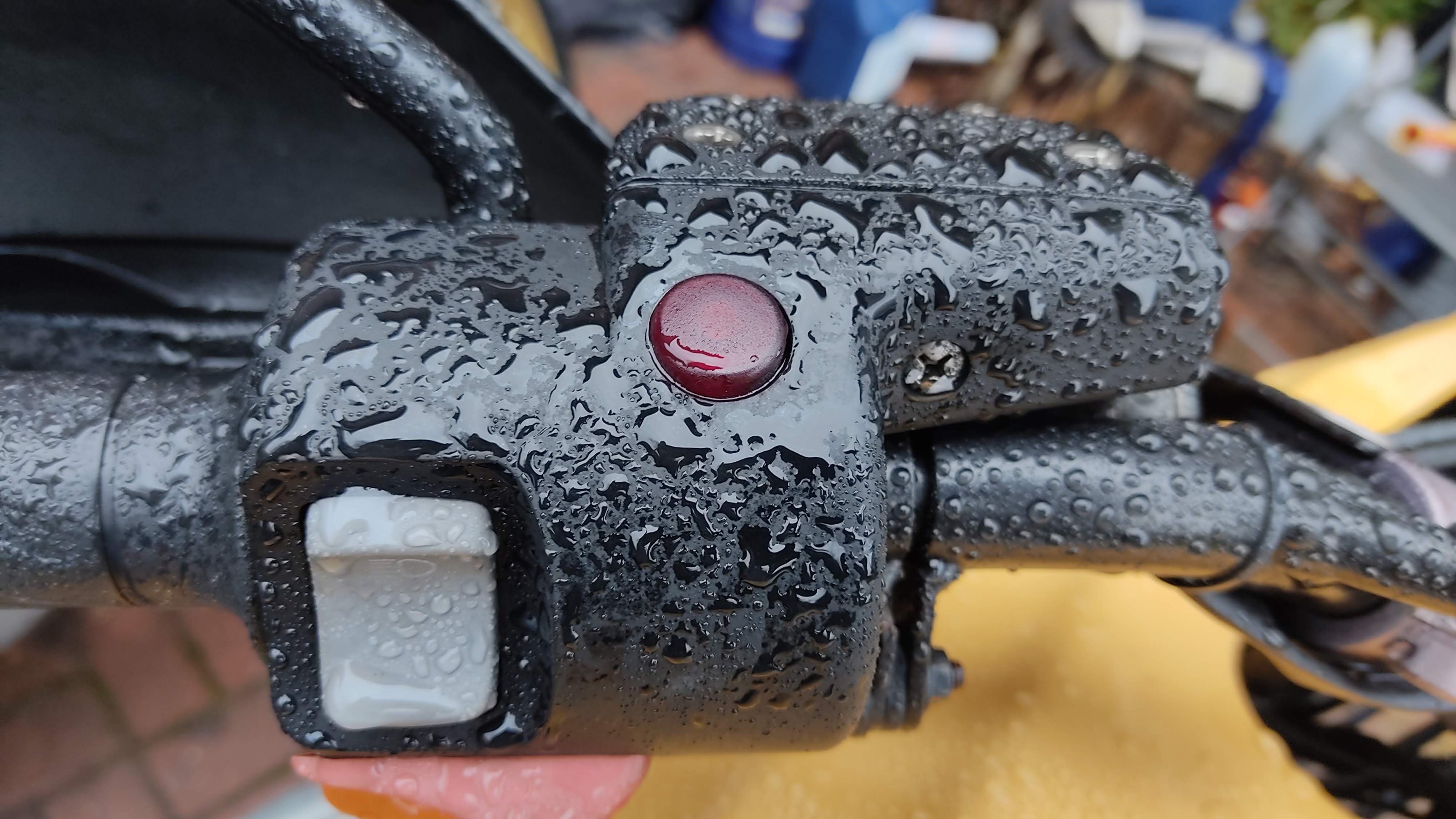

Ich habe mal eine Frage zu einem Knopf auf der Linken Armatur: Der Rote Knopf sollte eigentlich Warnblinklich sein? Beschriftung hat er keine (mehr) und es passiert auch rein gar nichts, wenn ich ihn drücke.
Vielleicht gibt es ja doch so eine vertrackte Wegfahrsperre, von der ich nichts weiß. ;)
