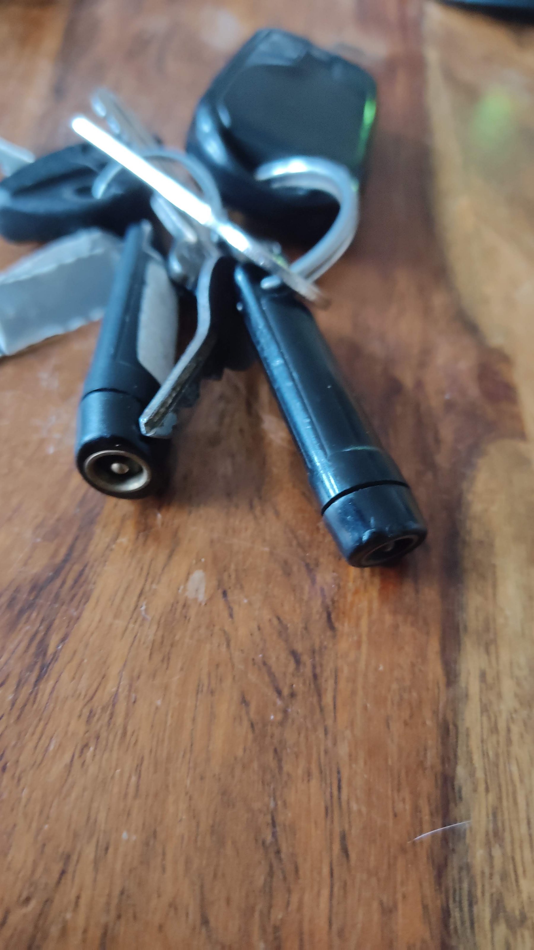

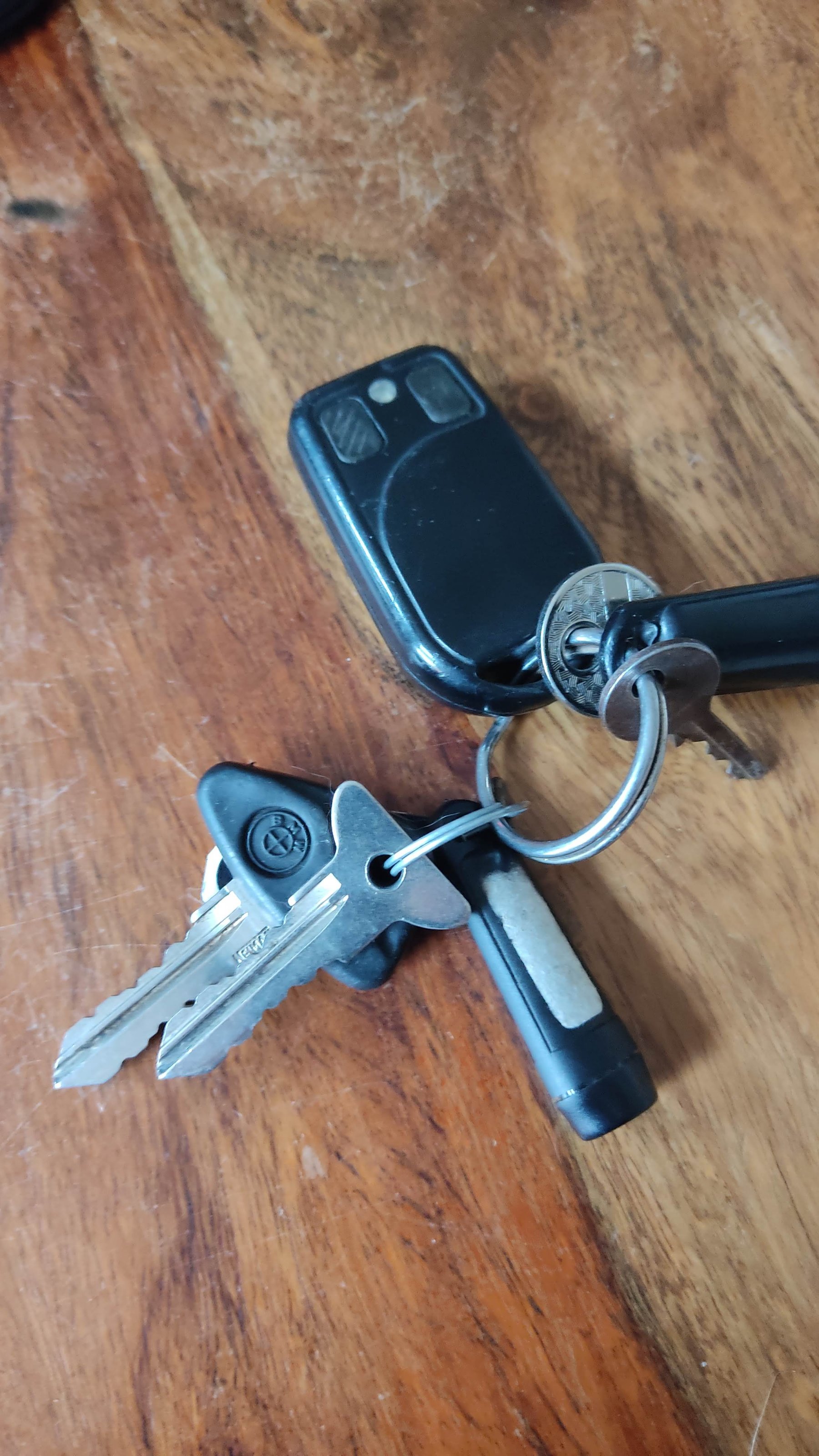

Beim Schlüssel ist dann auch was Lustiges dabei (siehe Foto), aber das wird wohl ein Schalter für eine Tiefgarage oder sowas sein. Und ist ohne Funktion, so, wie es aussieht.

Das war ich mit der Wegfahrsperre - die GS ist ja nicht so groß - wenn sowas verbaut ist - unter dem Tank, im Sicherungskasten, vorne hinter dem Tacho oder im Werkzeugkasten.
Wenn das der Garage Öffner vom Vorbesitzer ist..... hätte der ihn mit weggegeben??? Batterie leer in dem Teil?
So eine fertige Wegfahrsperre hat ca. die größe einer Zigarettenschachtel - es gibt aber auch wirklich kleine Bastellösungen wo irgendein Standart Schalter 2-3mal betätigt werden muß bis man für 10 Sekunden starten kann.

Die Batterie ist leer. Das Ding ist scheinbar ohne Funktion. Ich nehme an, die ganze Schlüsselsammlung gehörte einem der beiden Vorbesitzer in Italien. Der Eine war 70 und hat wohl sein Hobby aufgegeben.
Wie sähe denn so etwas aus? Im Sicherungskasten habe ich mal geschaut, der sah auf den ersten Blick normal aus, der Werkzeugkasten (außer daß die Hälfte des Werkzeugs fehlt) auch.

Das Schwarze längliche auf deinem Foto - sieht aus wie........RFID. Die anderen Schlüssel wirst du brauchen.

Alter! Ich gehe nachher mal die Maschine absuchen.
RFID glaube ich aber nicht. Das sind diese Dinger, mit denen man Luft aus Reifen läßt. Wie heißen die richtig? (Foto).
Aber das andere könnte natürlich sein. Bleibt die Frage, warum es dort ging... trotz etwaiger Wegfahrsperre.

2x Spielzeug zum Luft ablassen und der Garage Öffner?? Warum lief das Teil bei der Abholung - ist schon möglich das sie dich dumm sterben lassen wollten? Hast du die Q direkt in Italien gekauft?
