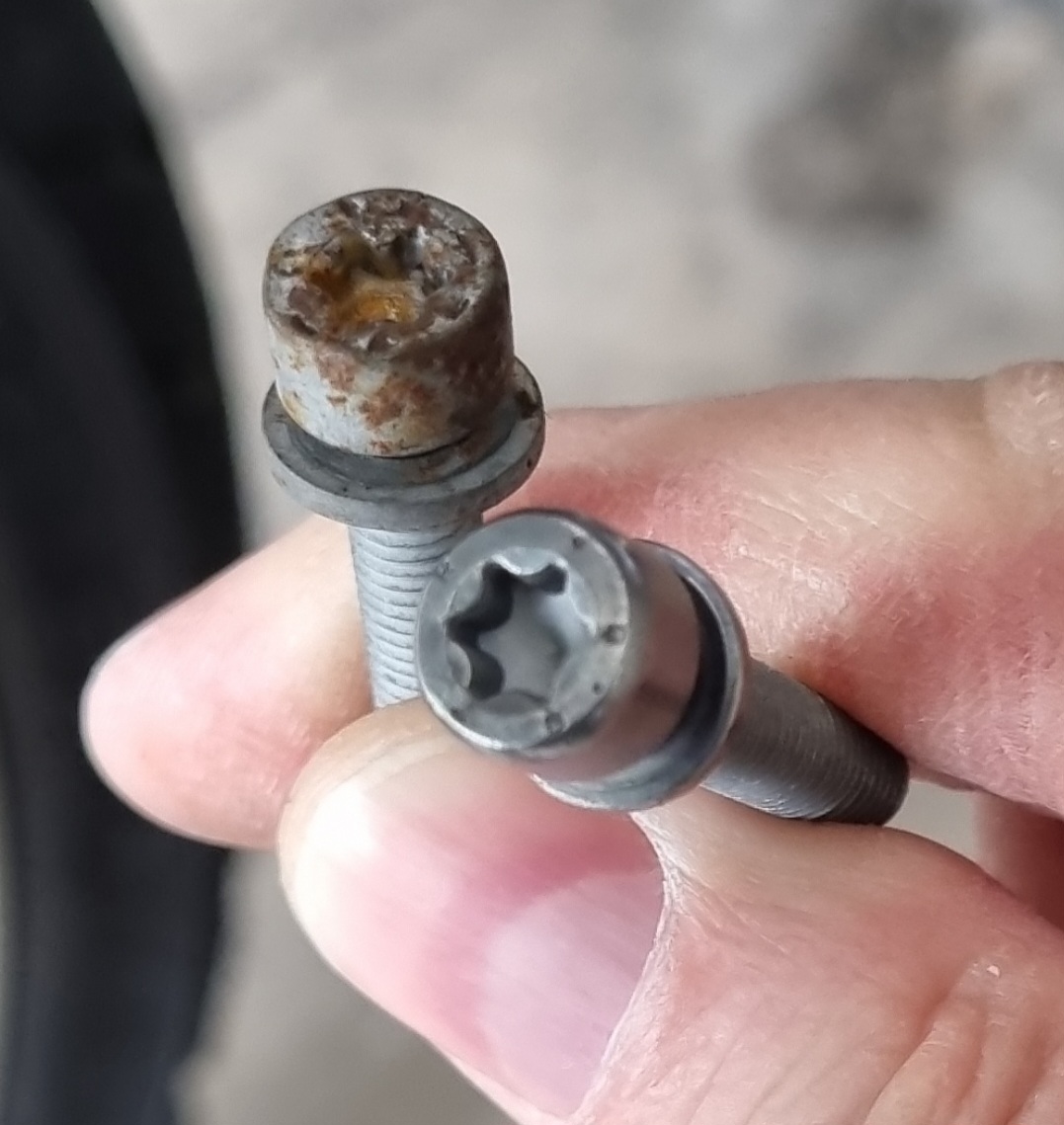

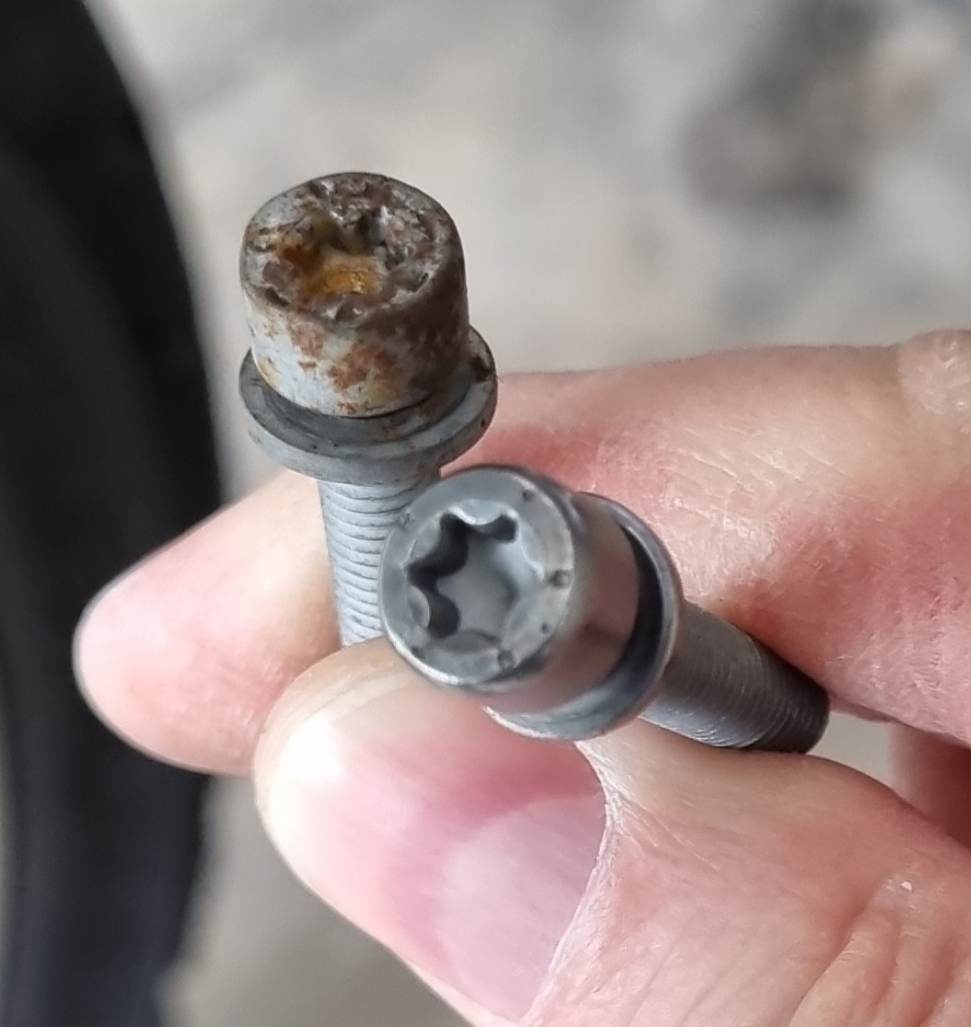

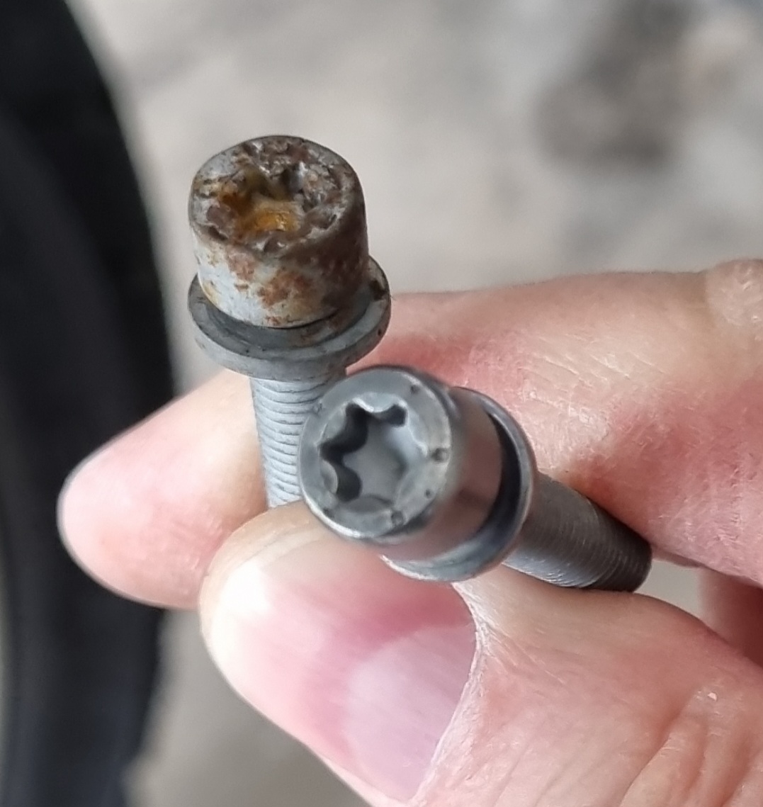

Ich habe an meiner 2010er GS nach dem Kauf im letzten Jahr auch ein paar Schrauben ausgetauscht.
Die Schrauben vom Deckel des Keilriemens, die Schrauben Bremssattel an Halter und noch ein oder zwei andere.
Meiner Meinung nach hat BMW hier das Material umgestellt.
Die rostigen Originalschrauben erschienen mir verzinkt.
Die neuen Schrauben haben eine andere Oberfläche. Möglicherweise ist es auch Edelstahl, das will ich aber nicht beschwören.
Ist also einen Versuch wert. Sind zwar mit BMW-Aufschlag, aber wenn sie wieder 10 Jahre halten, bis sie optisch schlecht werden...
Find ich korrekt...bei Schrauben die keine besondere Festikeiten aufweisen müssen ( ZB. Keilriemen Deckel) kann man meiner Meinung nach auch V2/V4 schrauben verwenden..die bleiben länger schön..
Man muss einfach ein wenig auf die "Materialpaarung" achten..( ALU-V4 )..ein paar tröpfchen Loctite leicht hilft wunder...
Bremssattel..Bremsen...Aufhängung der Federbeine.. usw. ganz klar Org. Spezifikationen...
