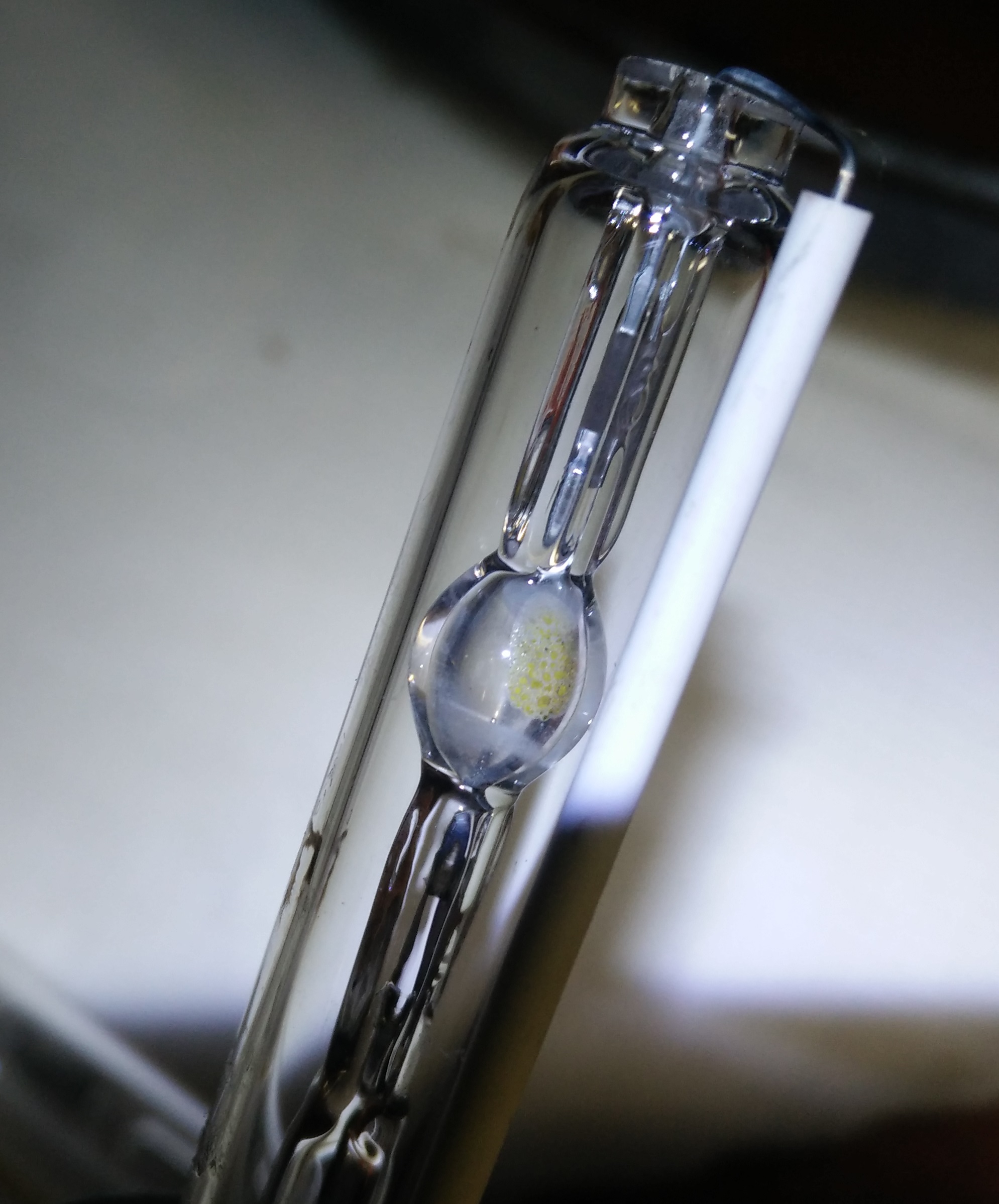

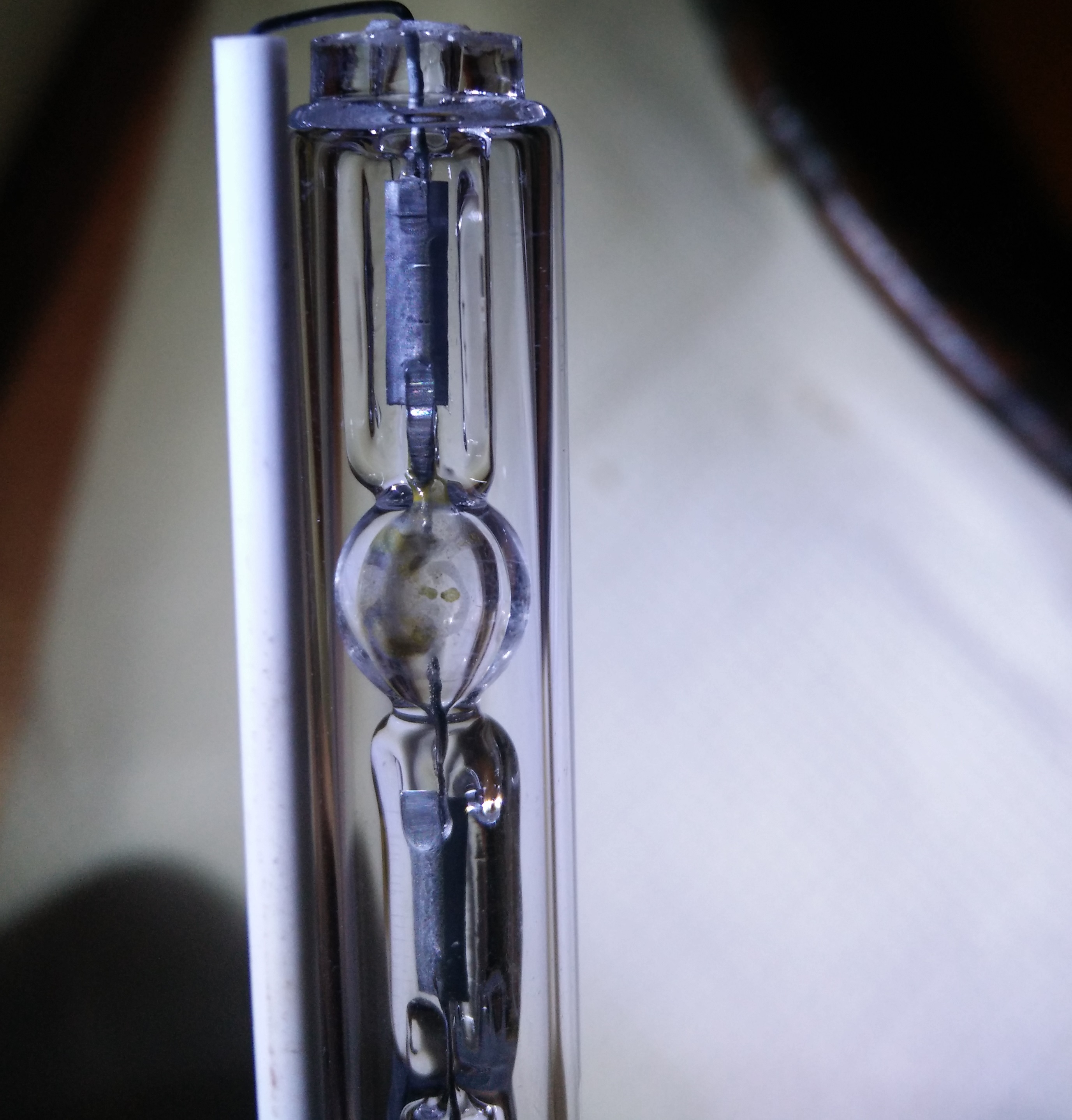

Ich hatte ja das Problem dass ich mein Xenon Abblendlicht (Xenon Bucht Bausatz) mehrmals starten musste bis es AN blieb.
Habe jetzt den ersten Brenner ausgebaut (siehe erstes Bild) und einen neuen Bestellt da ich dachte dass dieses gelbe Zeug im Brenner schuld ist.
Jetzt wo ich aber den neuen Brenner verbaut habe und die ersten male sofort gestartet ist und AN blieb wieder das selbe. Jetzt Kann also nur mehr das Vorschaltgerät oder der Ballast sein. Oder aber die Sicherung... Laut meiner Recherche muss die Sicherung mindestens 30 mA haben... (HID FAQ unter Punkt 7.)
Jetzt also zu meiner Hauptfrage... Wieviel hat die 1150 (mit Lichtschalter) Sicherung fürs Abblendlicht? Habe da auf Gerds seite nix gefunden. Also gefunden natürlich schon aber dort ist bei der R1150 mit Lichtschalter keine Sicherung fürs Abblendlicht. Wie haut das hin?
Bzw. hattet Ihr schon das gleiche Problem und habt einen anderen Tipp?
Ligrü aus Graz,
David
Linkes Bild: Erster Brenner mit eindeutig mehr "Rückständen"
Rechtes Bild: Neuer Brenner der nach den ersten paar mal Ein/Aus auch diese Rückstände aufweist

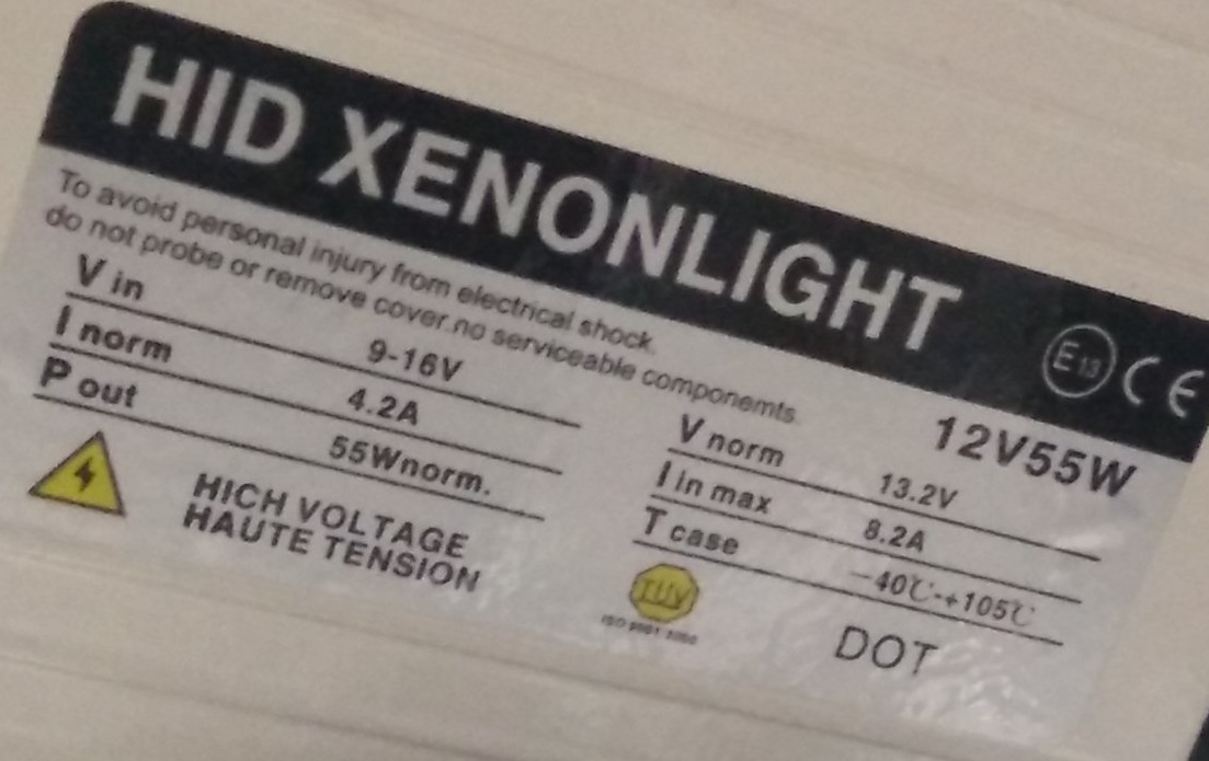

Wenn euer Xenonbastelbausatz mit 100mA abgesichert wird, hat er eine Leistung von weniger als 0,3A*12V= 3,6W ungefähr so viel wie ne alte Blinkerglühbirne ==> halte ich für unrealistisch!? 3A-30A wären hier realistischer MUSS aber auf dem Steuergerät stehen.
Was ich schon einige male gelesen habe ist, dass die Brenner wie auch oben erwähnt, einen hohen Einschaltstrom haben der über die originale Scheinwerferverkabelung nicht bedient werden kann und die Brenner deshalb unzuverlässig bis garnicht zünden.
Eine Verkabelung mit aureichend Querschnitt über Sicherung und Relais direkt an die Batterie hat hier wohl einigemal schon abhilfe geschafft.

Danke Leute... Also am Vorschaltgerät steht das drauf:
Dürfte für die Leitungen kein Problem sein sehe ich das richtig? Abgesehen davon, das Fernlicht in dem der gleiche Bausatz drin ist funktioniert einwandfrei..
