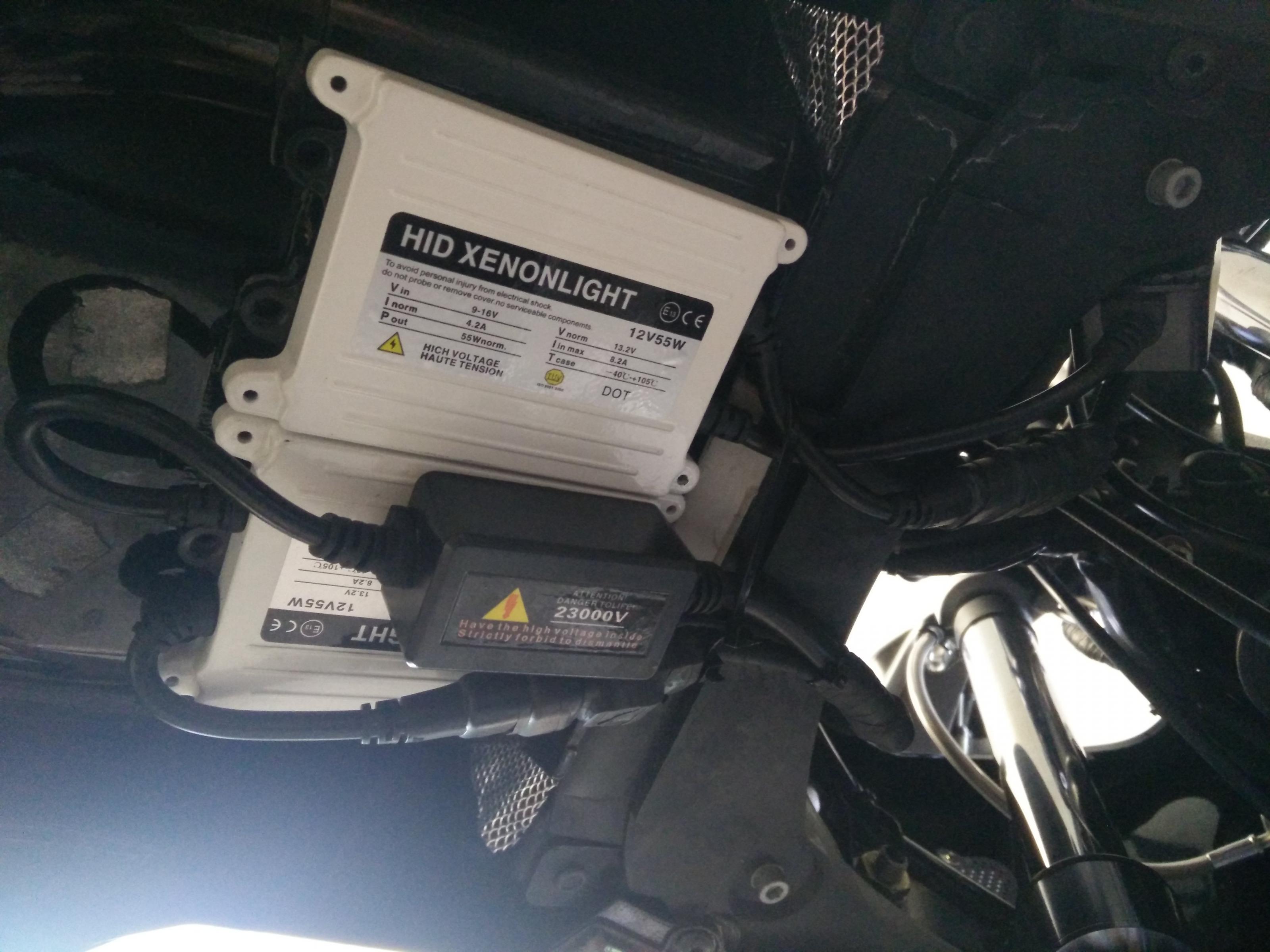

wie sieht es mit der Wärmeentwicklung aus.
Du wirst doch ein Netzteil dazu haben. Wenn du ein zweiten einbau willst ,wird es kein
Platz mehr haben.
Oder lieg ich da falsch
Platz mehr haben.
Doch, Platz ist für zwei Vorschaltgeräte. Eins kann man innen im Rahmen befestigen, ein passendes Schraubloch ist schon da und das zweite wo auch immer. Habe es hinterm Tacho platziert, unterm Schnabel geht aber auch.

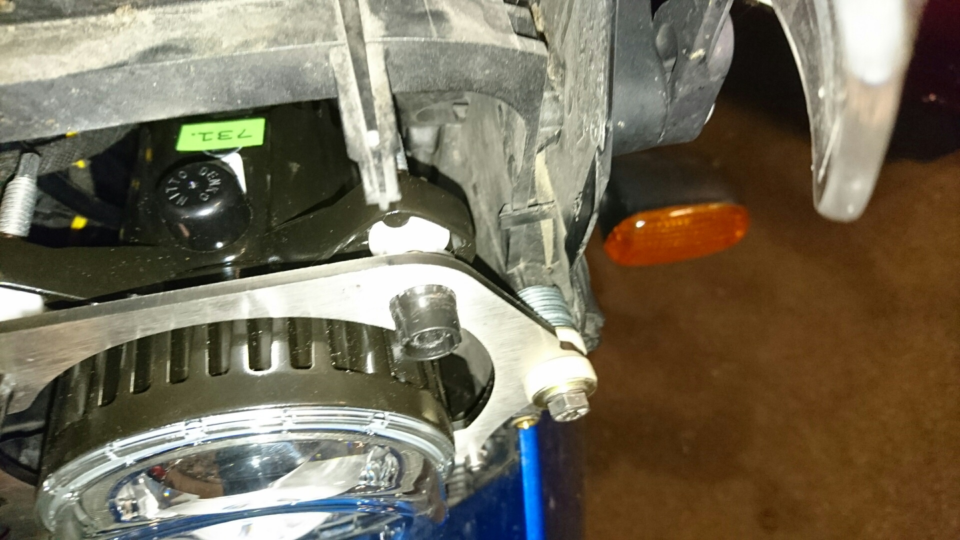

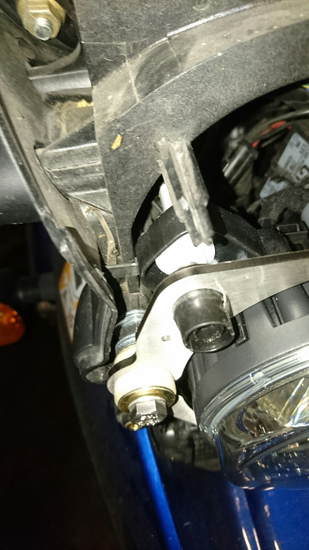

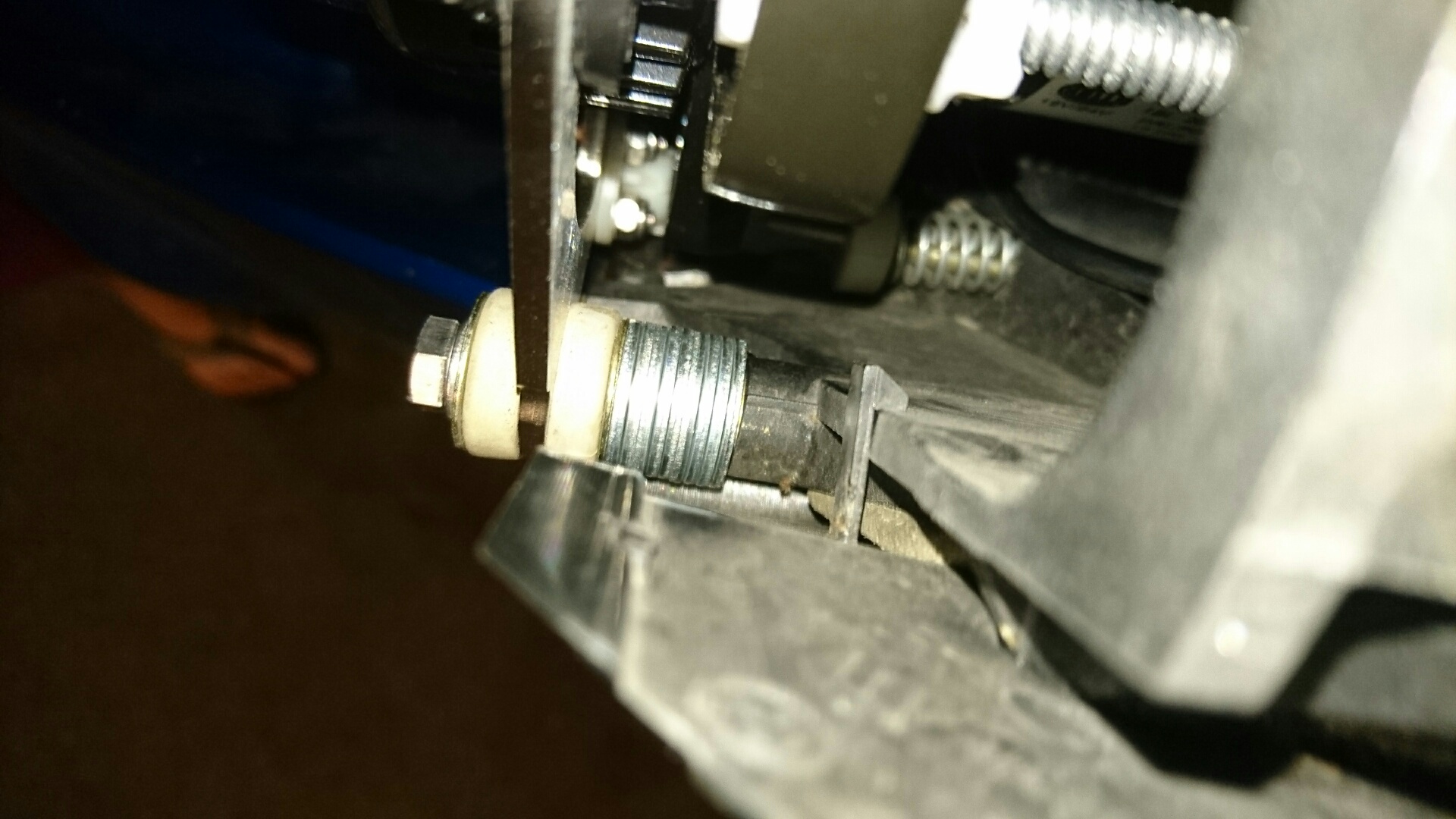

Die Unterlegscheiben setzten Matos Edelstahlrahemn um ca 14mm nach vorne, so können die Hella Module dahinter montiert werden und die Front schließt bündig ab.
Inzwischen wurden die Unterlegscheiben durch ALU-Distanshülsen ersetzt: D_a=20mm, D_i=6,2mm, L=14mm.
Auf die Zierblenden von Mato warte ich gerade noch, dann sollte von vorne auch nichts mehr vom Halterahmen zu sehen sein.
Sollte ich Zeit finden gehe ich ggf nochmal auf thomas--d zu der hatte recht schicke Aluringe zum verkleinern der Öffnung gedreht. =)
Siehe:
Hab auch den Umbau per Norden Modulen gemacht.
Mit Distanzhülsen bekommt man die auch auf "Normalmaß" ;)Anhang anzeigen 202340
Sorry für die gedrehte Grafik, kann ich am Handy grade nicht drehen...
Bei Interesse gibt es morgen mehr vom PC...

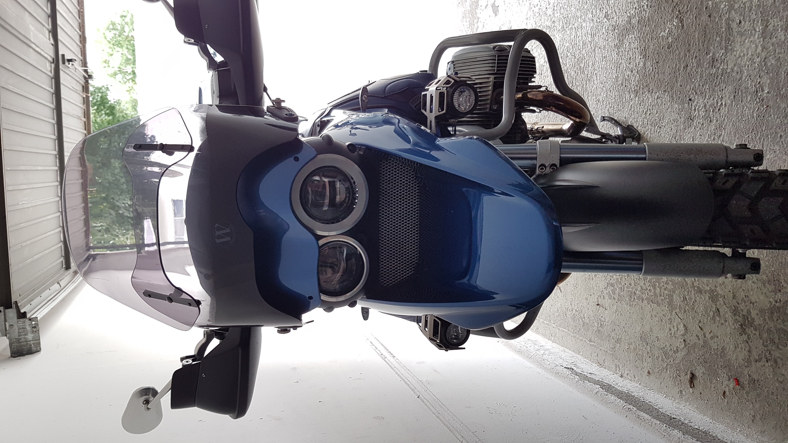

Inzwischen mit den Blenden von MDSC_0511.JPGDSC_0508.JPGato

Hat alles super platz... Poste gleich einen Beitrag mit Fotos usw... Ligrü

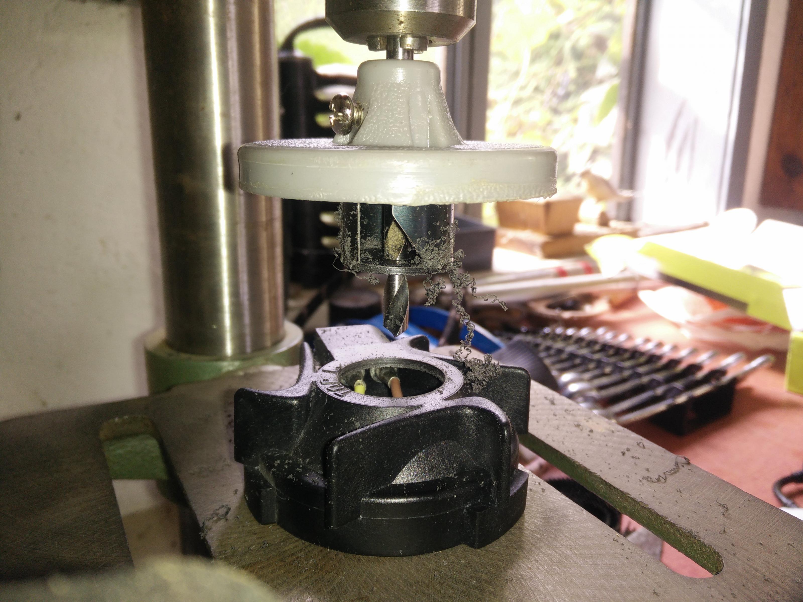

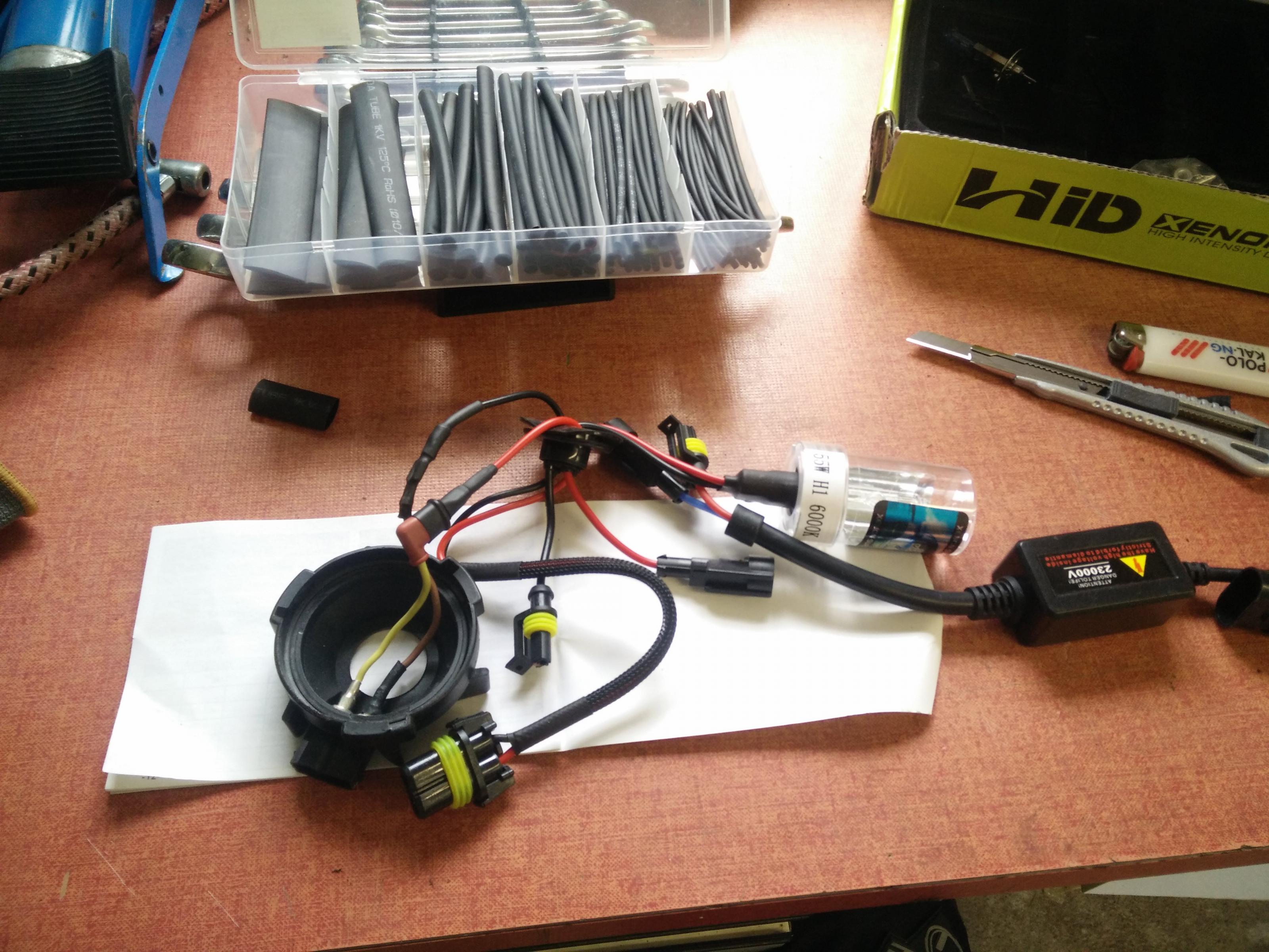

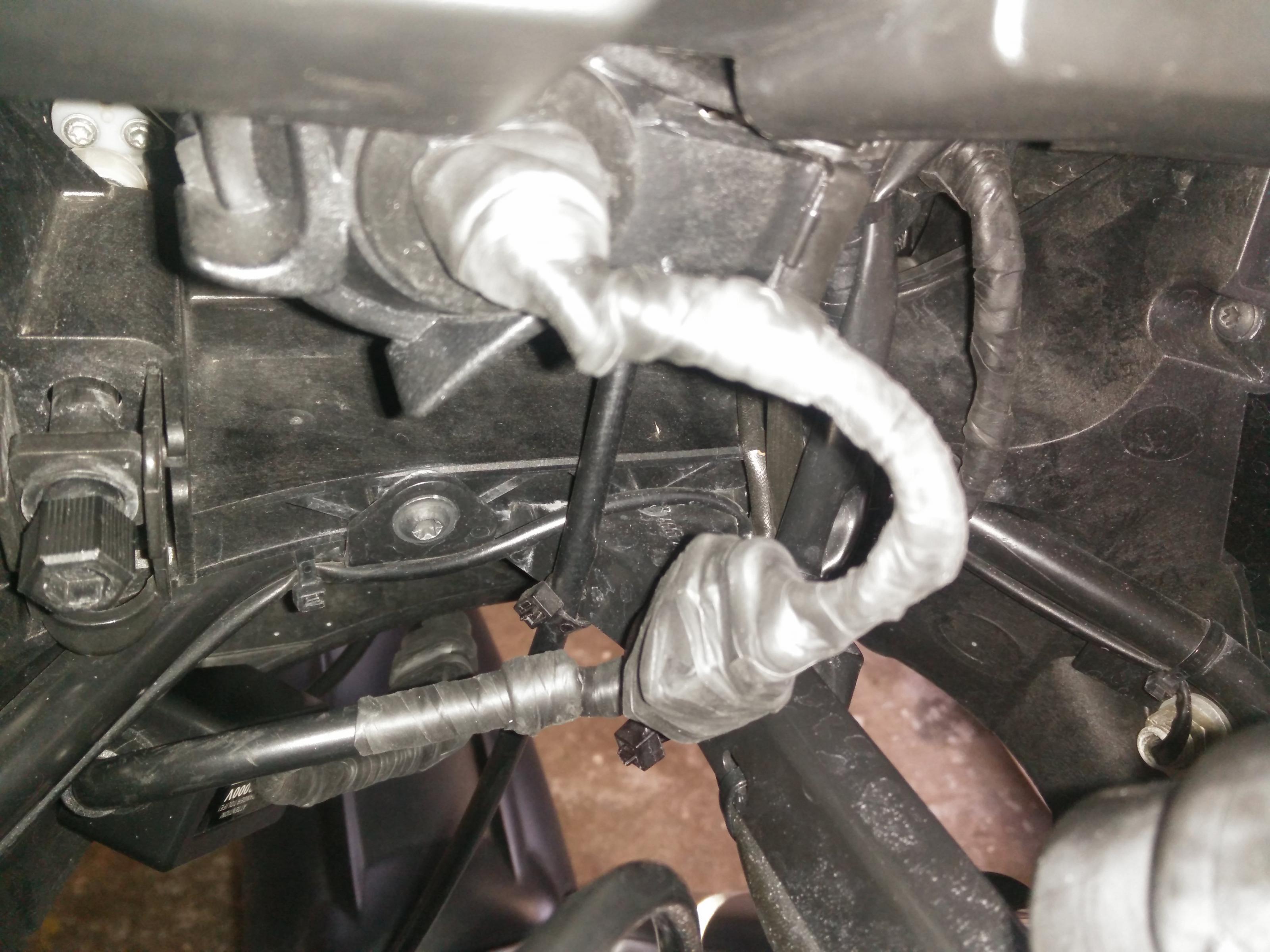

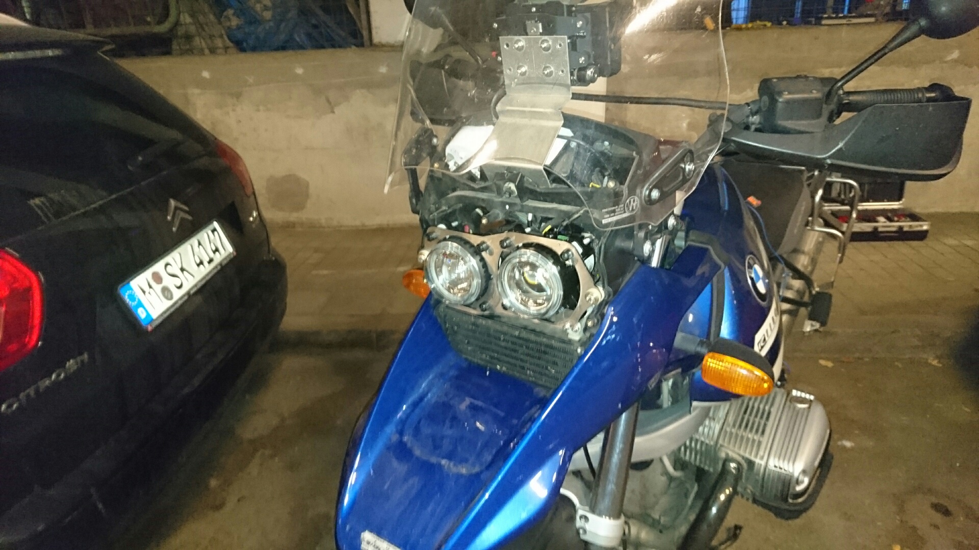

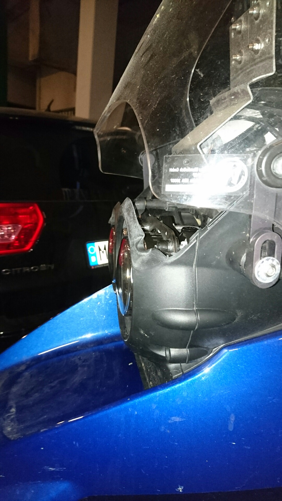

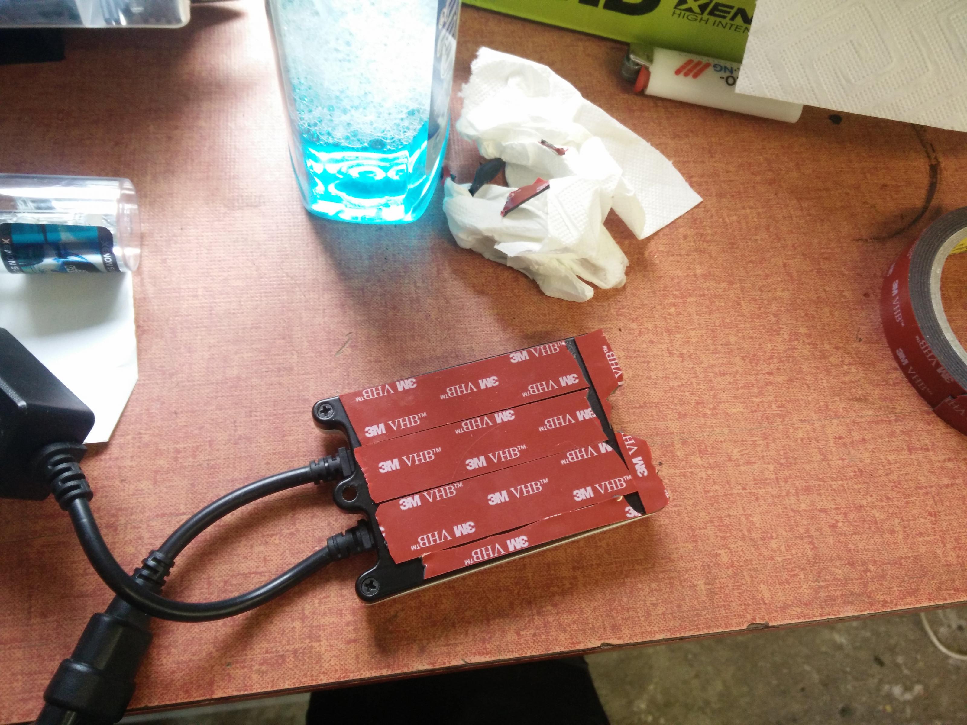

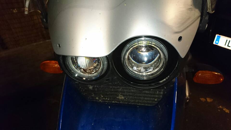

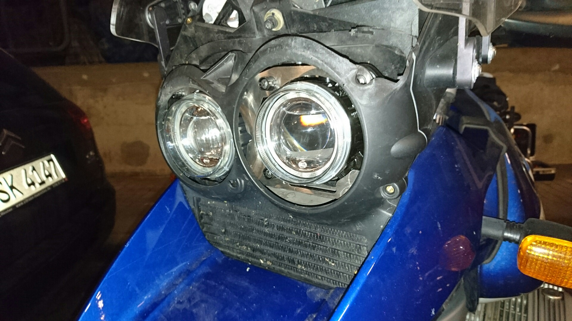

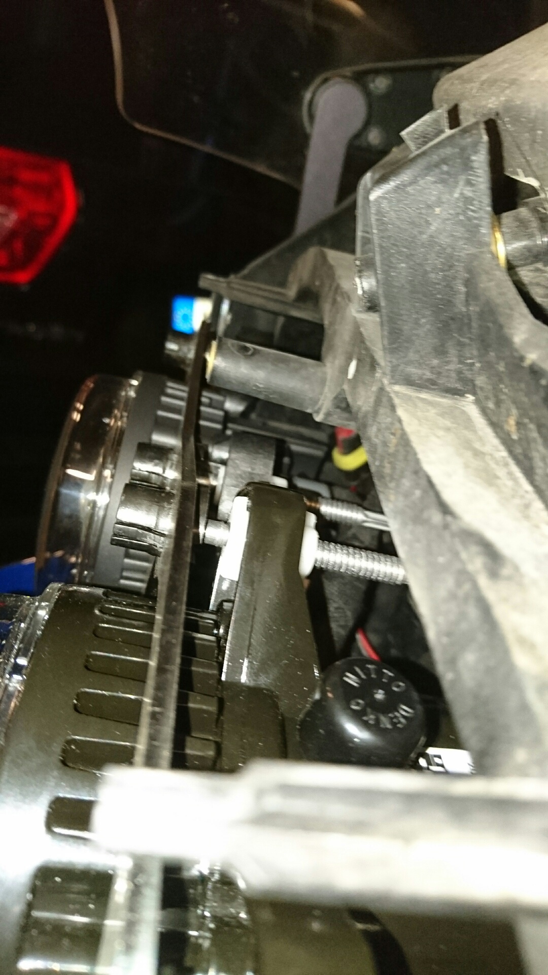

Hallo Leute...
So hab jetzt auch für das Abblendlicht das Xenon Kit verbaut. Werde anbei Fotos hochladen dass ihr es begutachten könnt. Feine Werkarbeit ist bestimmt was anderes, aber ich bin zufrieden.
Xenon Abblend Einbau (1).jpgXenon Abblend Einbau (2).jpgXenon Abblend Einbau (3).jpgXenon Abblend Einbau (4).jpgXenon Abblend Einbau (5).jpgXenon Abblend Einbau (6).jpg
Allerdings ist jetzt ein Fehler aufgetreten, den ich beim exakt gleichen Kit für das Fernlicht niemals hatte und niemals habe.
Wenn ich das Abblendlicht einschalte kommt die Lampe kurz und schaltet dann wieder ab. Erst nach 3-5 maligem einschalten bleibt sie aktiv.
In den meisten Foren wo es um diesen "Fehler" geht schreiben die Leute Vorschaltgerät kaputt usw. Ich werde aber das Gefühl nicht los, dass es was anderes ist. Werde bei Zeiten mal beide Vorschaltgeräte und Brenner durch tauschen um Ursachen ausschließen zu können, allerdings wollte ich mal die Leute unter euch Fragen, welche auch solche Kits verbaut haben...
Kann es an der verdrehten Phase liegen (die ist ja normal bei Halogen und Xenon egal) oder an etwas anderem? Würde etwas kaputt sein würde die Lampe doch nicht immer exakt nach 3-5 maligem (meistens 3) ein uns ausschalten an bleiben?! Oder doch? Ist nur der Brenner am spinnen oder doch alles zusammen. hm....
Bitte um Profieinschätzungen bzw. eure Erfahrung! :)
Ligrü aus Graz
Machtien
Machtien
06.10.2010
1.765
Schleswig
1150GS, 1150GSA, Yamaha MT-01, 1250GS 40J
Das mit dem Abundzuausgehen macht es bei mir auch, aber das ist Launenabhängig. Mal ist es bei jedem Anschalten, dann auch wieder gar nicht. Jetzt zum Beispiel ist eine gute Phase, da bleibt es schon seit Monaten an.
Habe es seit 2008 verbaut und mir einfach angewöhnt, nach jedem Losfahren in irgendeiner Fensterscheibe oder Autoheck erstmal zu schauen, ob das Licht auch wirklich an ist.
...das Loch hast Du aber schön reingebohrt...welcher Durchmesser ist es denn? Habe meins einfach mit dem Küchenmesser reingeschnitzt, aber so sieht's dann auch aus...
Würde mir an Deiner Stelle noch einen zweiten Deckel bei BMW bestellen, den brauchst Du für den TÜV, wenn Du es wieder zurückbaust.
Gruß, Machtien
