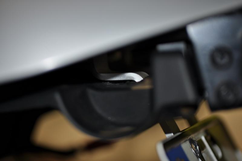

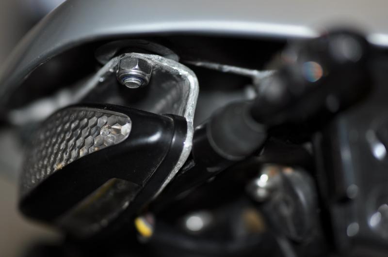

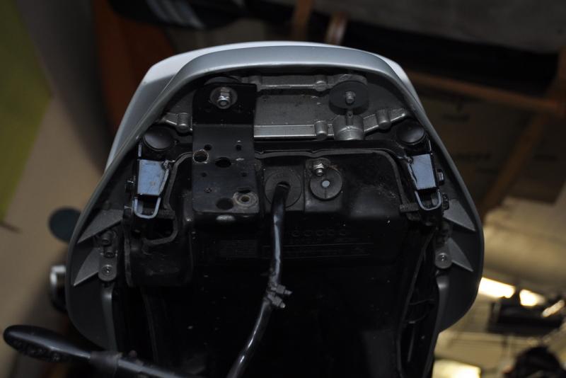

Diskutiere Zeigt mir Eure 1150 GS!!!! im R 1150 GS und R 1150 GS Adventure Forum im Bereich Motorrad Modelle; @Fliegenjens: Hallo Jens, hier sind die Detailbilder vom Heck, das ist noch die Version mit hinten angeschraubtem Kennzeichen- und Lampenhalter...

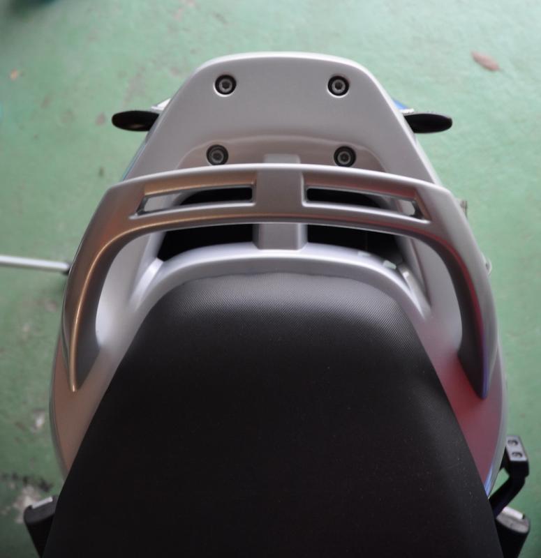

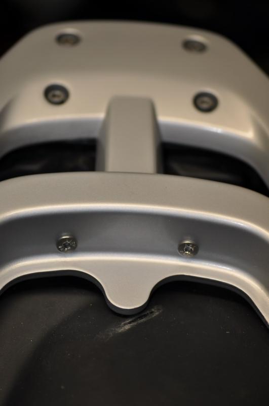

das nach vorn versetzte Nummernschild habe ich mit zurecht gebogenen Aluprofilen 20 mm x 5 mm (1 Meter kostet 6,- € im Baumarkt) am Gepäckträger verschraubt. 2 Löcher in Gepäckträger gebohrt, 2 Schlitze in Kotflügel gefräst, 2 Doppelwinkel aus Aluprofil gebogen - fertig.
Bei deinem Gepäckträger müsstest du es etwas anders machen.
Da vorher Rücklicht, Blinker und Nummernschild zusammen an einem Halter befestigt waren, jetzt aber getrennt voneinander montiert werden sollten, habe ich mir als Lampenträger einen passenden Winkel aus 3 mm Alublech gedengelt (siehe Bild 3).

@Fliegenjens:
Hallo Jens,
hier sind die Detailbilder vom Heck, das ist noch die Version mit hinten angeschraubtem Kennzeichen- und Lampenhalter (Kellermann + Eigenbau-Eisenwinkel)
Friedberger
Hallo Friedeberger,

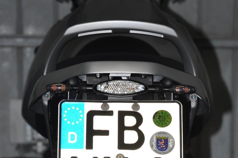

Danke dafür - aber so richtig interessiert mich ein Foto vom 3 Bild der ersten eingestellten Bilder mitohne Bügel und irgendeiner netten Höckerabdeckung:cool::)
Friedberger
Hallo Jens,
davon kann ich dir noch keine Detailfotos schicken.
Bild 1 zeigte den aktuellen Stand.
Bilder 2 und 3 sind Photoshops (´tschuldigung, ich dachte, das wär klar gewesen, ich wollte keinen verscheissern).
Das vorgerückte Nummernschild von Bild 2 ist mittlerweile Realität.
Die Abdeckung von Bild 3 gibt es noch nicht, müsste ich demnächst noch bauen.
Frieberger

Moin Friedberger
Danke für die tolle Beschreibung!!
Jetzt kann ich mir über den Winter Gedanken machen wie ich das so ähnlich bei mir hinkriege,da das beim Normalen GS-Heck ein bisschen anders aussieht.
Was hast du da für ein Rücklicht? Ich habe so ein ähnliches,aber da ist mir der Unterschied zwischen Fahr-und Bremslicht zu gering. wWie sieht das bei dir aus.Meine Kumpels meckern immer das man kaum sieht wenn ich Bremse.

Hallo Friedberger,
die Idee ist genial.
Dann bau ich das mal.:)
Ich habe mir letztens einen Höcker ohne Gepäckträger schon mal als Modell aus Pappe gebaut aber da stört mich die Umschrauberei wenn ich mal wieder den Gepäckträger brauche.
Friedberger
@ Fliegenjens:
Hallo Jens,
wenn du das machen willst, hier noch ein kleiner Tip für die Befestigung der Abdeckung:
Ich würde mir in den GFK-Deckel Gewindemuffen (außen Grobgewinde, innen metrisches Gewinde) direkt so einarbeiten, dass ich die alte Verschraubung des Haltebügels nutzen kann.
Ansonsten Folie auf Gepäckträger und dann mit Glasfaserspachtel den Deckel / Höcker grob aufbauen, Oberseite passend schleifen. evtl. eine Lage Glasfaservlies als Decklage, feinspachteln, schleifen, lackieren - fertig.
Friedberger

Moin Friedberger
Rücklicht ist geordert.
Dank deiner tollen Fotos weis ich jetzt in welche Richtung mein Umbau gehen soll und wie ich das ungefähr umsetzen werde (normales GS-Heck)
Danke noch mal !!!:D:D:D

Hallo Friedberger,
Danke für den Tip.:) Die befestigung wollte ich genau so machen.
Aber nicht aus GFK.
Ich bin Karosserie-u.Fahrzeugbaumeister, der Höcker wird bei mir schön aus Blech angefertigt:D:D
Friedberger
Hallo Jens,
Blech ist natürlich dann Ehrensache für dich.
Ich wusste nicht, daß du Dengelmeister bist, vergiss also meine Laientips.
Gutes Gelingen - halt mich mal auf dem Laufenden.
Ralf

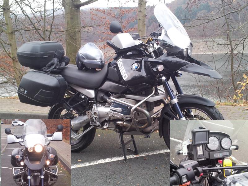

Mich würde aber mal die Navihalterung interessieren, was für ein Hersteller ist das bzw. Marke Eigenbau? Was drinne steckt, sieht jedenfalls nach Garmin aus ? cu Uwe

Hallo Uwe,
die Navi halterung habe ich mir selber gefräst ( Aufnahme an der Scheiben Befestigung. Somit habe ich das Navi jetzt genau über der Tankanzeige.
Das Navi ist das Tour Mate MX 350. ( Und ich bin sehr zufrieden damit ) :)

Ist noch der Prototyp, sie ist mir noch zu globig und eckt an einer stelle noch an der Scheibe an. :( Sobald ich im Januar mehr luft an der Arbeit habe werde ich mich noch mal an die Maschine stellen und sie dezenter und ohne Berührungspunkte neu bauen . Und gern werde ich dann auch mehre bauen, da das Programm dann eh in der Maschine ist .
Ich denke mal für einen 20er kannst du dann eine haben. Will ja nix daran verdienen und eine Gefälligkeit für Leute aus dem Forum kann ja nicht schaden
