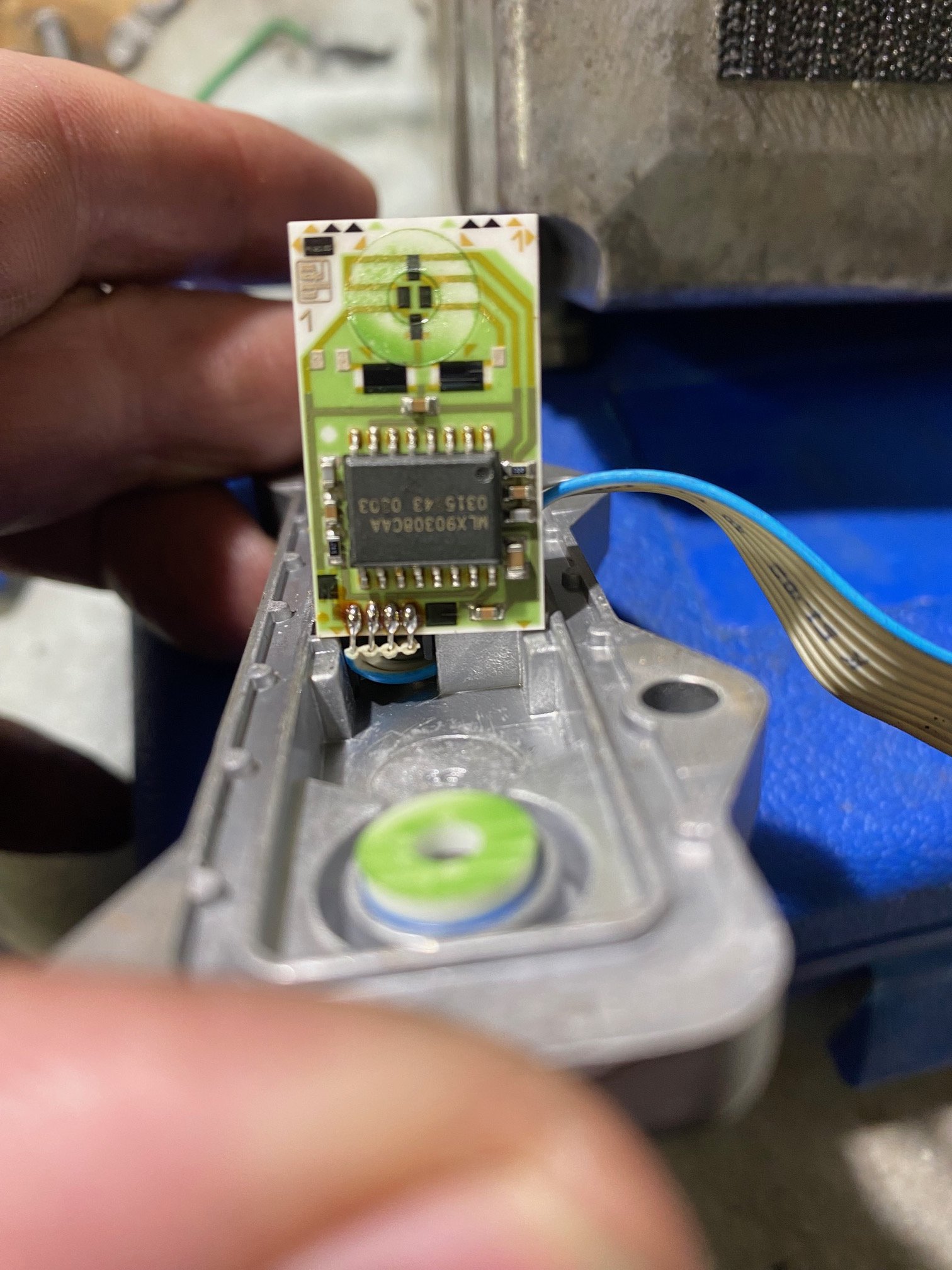

Den kann man nicht einfach so kaufen.
Entweder bei RH Elektronik reparieren lassen, oder ein gebrauchtes IABS Modul erwerben und notfalls umbauen.
So sehen die zerlegt aus:

Hatte gehofft, den Hersteller ausfindig zu machen.
Hab selber 5Jahre in so einer Firma gearbeitet, die solche Hybridschaltungen herstellt….auch ähnliche Kraftsensoren und weiß was sowas in der Herstellung kostet.
Das ist ja nur eine laserabgeglichene Widerstandsbrücke mit nem IC.
Und dann kostet es ein Kleines Vermögen 🤪

Es ist wohl nicht der Drucksensor selbst der kaputt wird, sonder der IC verschluckt sich mit Bits und Bytes
Hier die Infos dazu:
Sensorinterface MLX90308 auslesen
