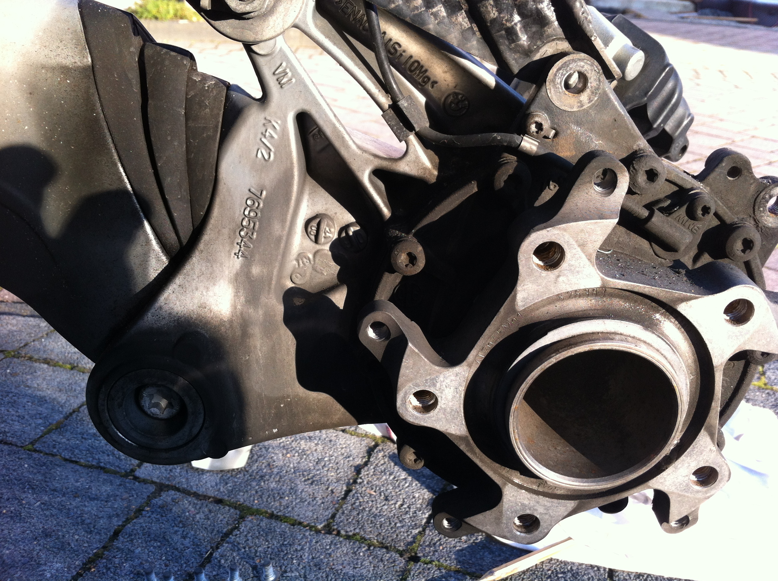

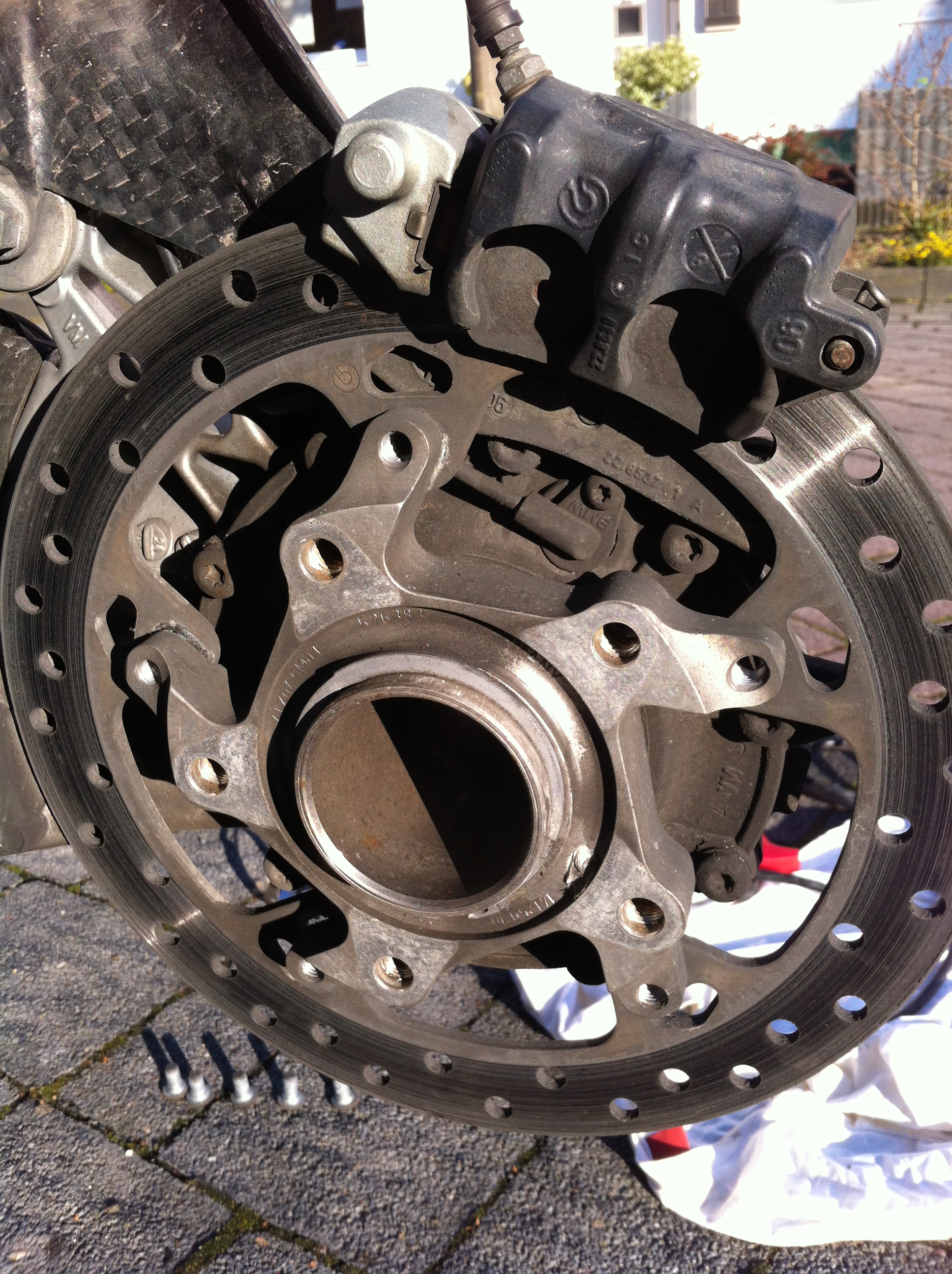

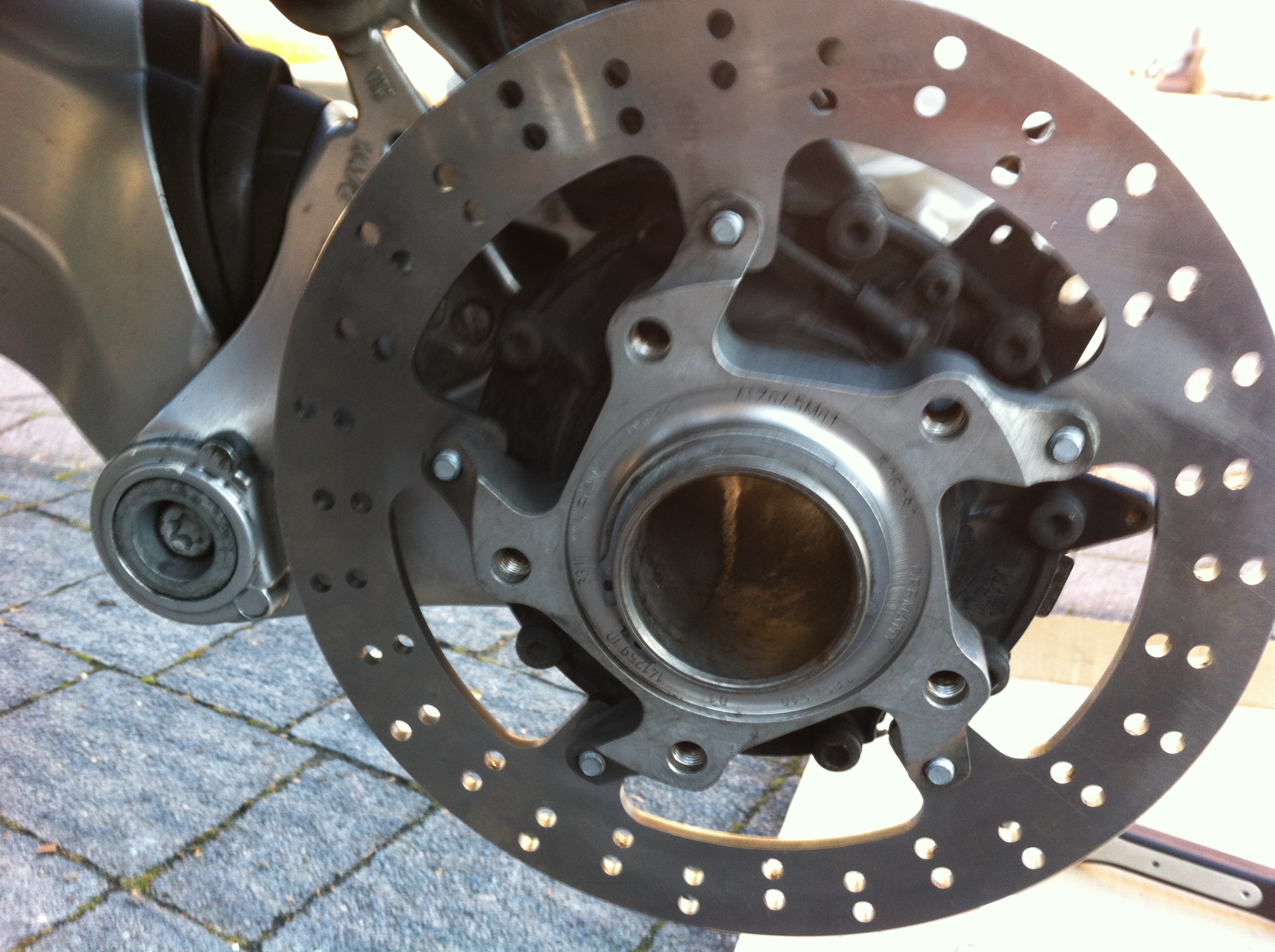

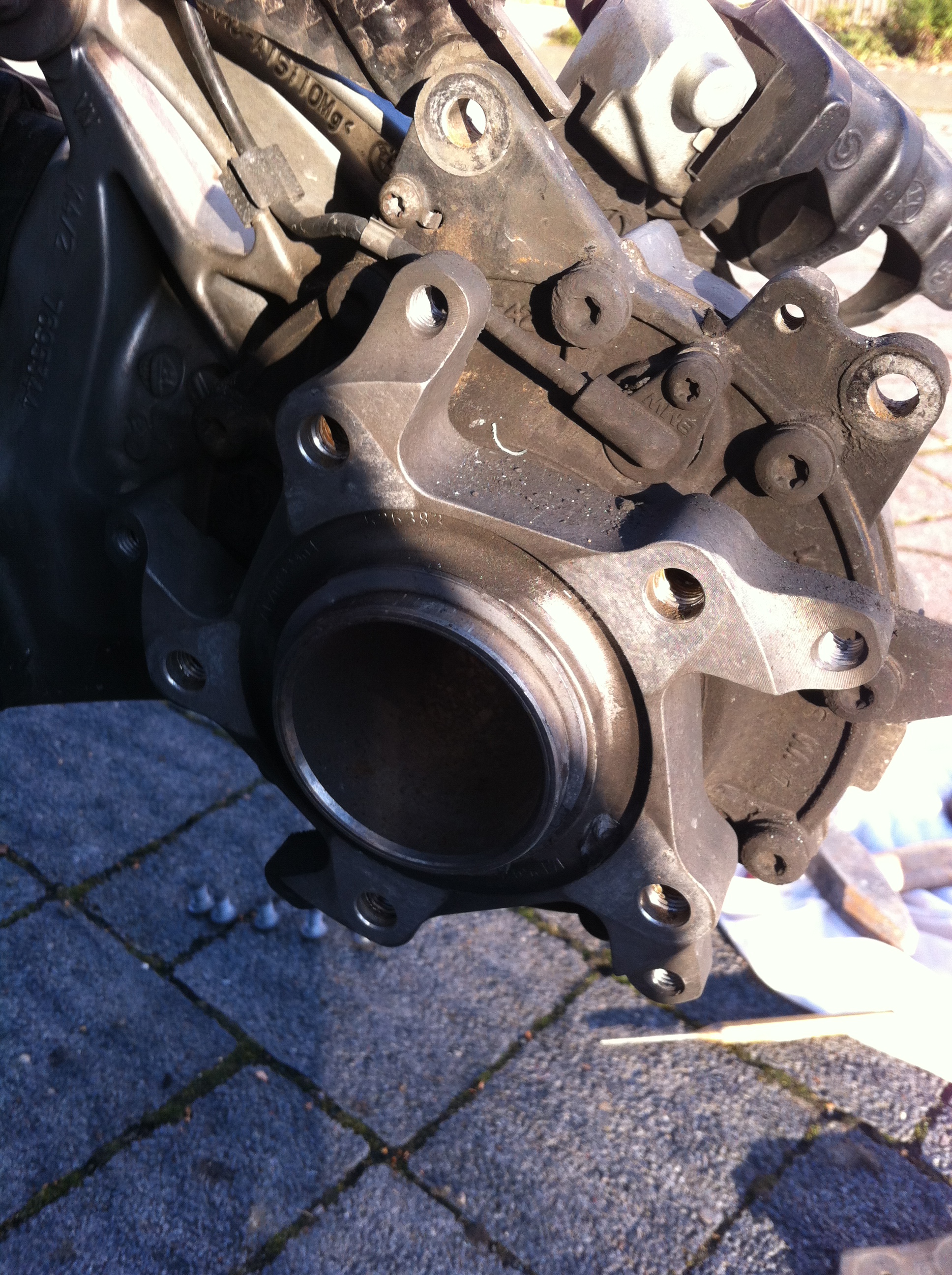

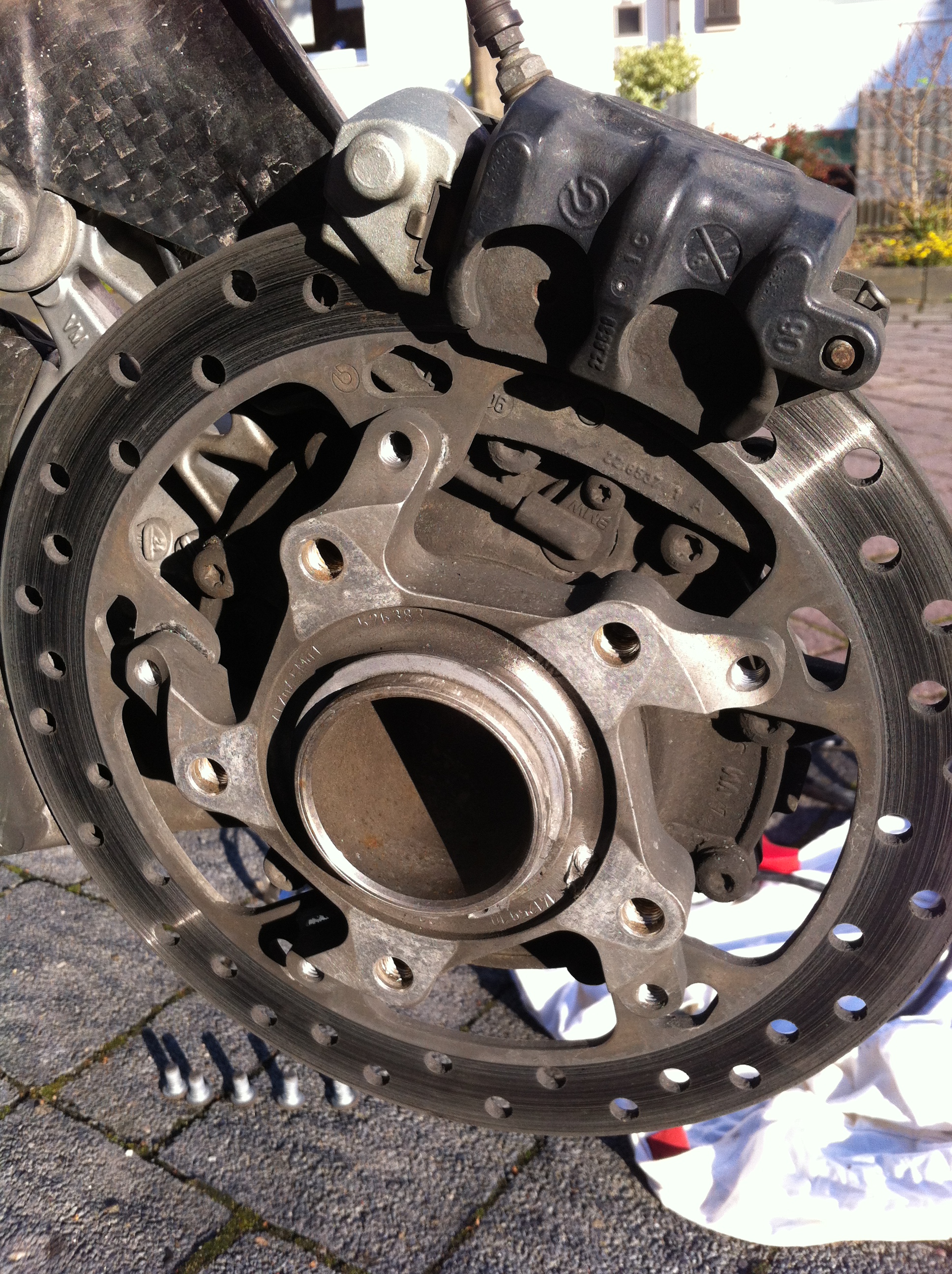

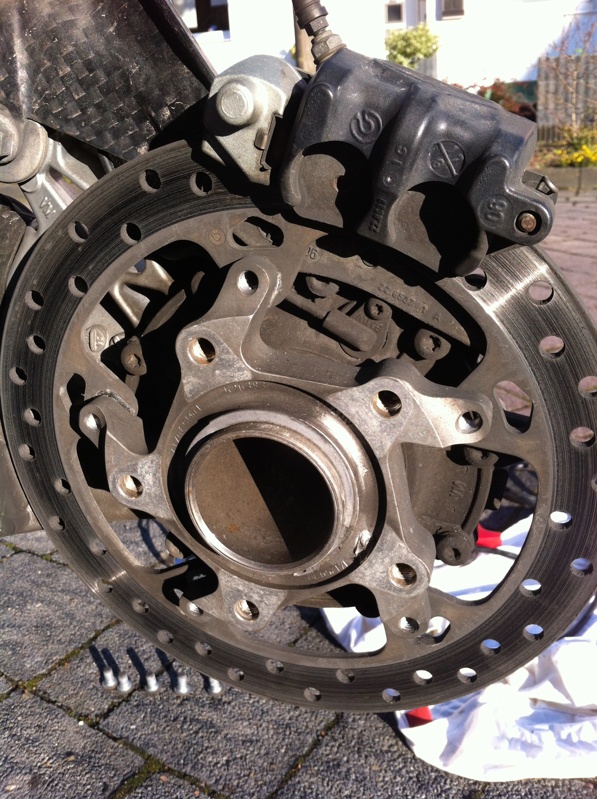

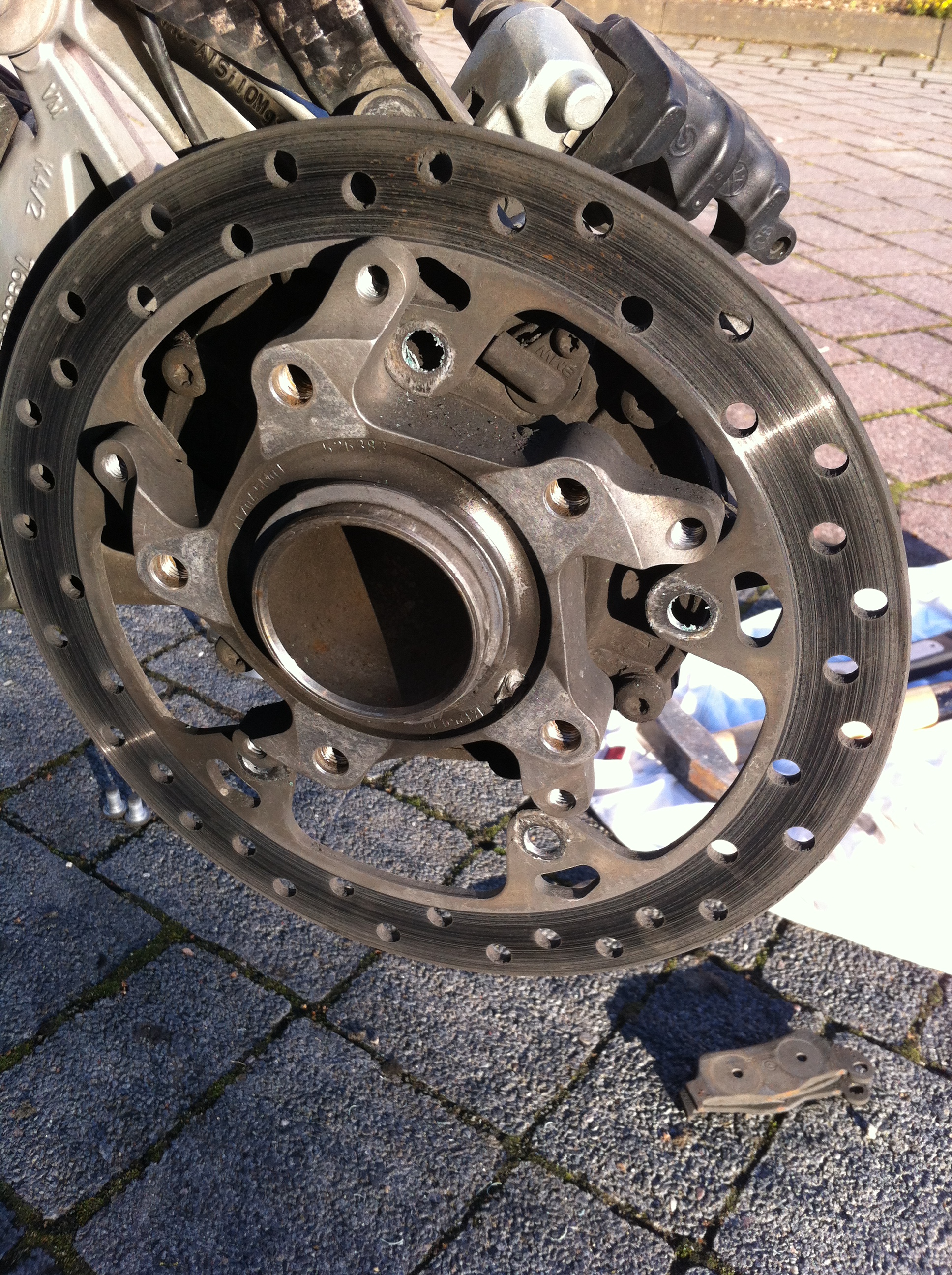

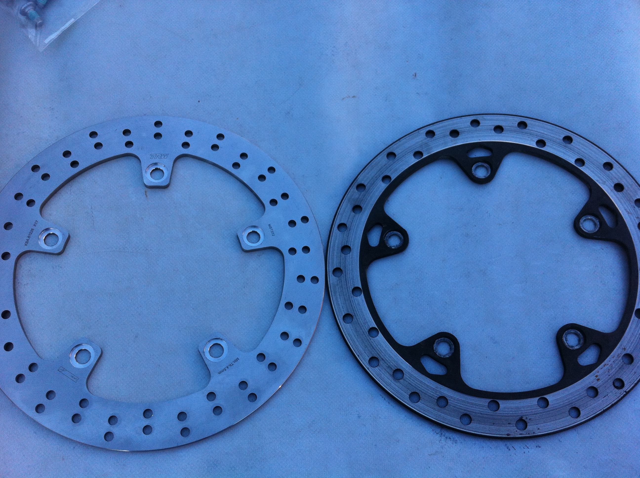

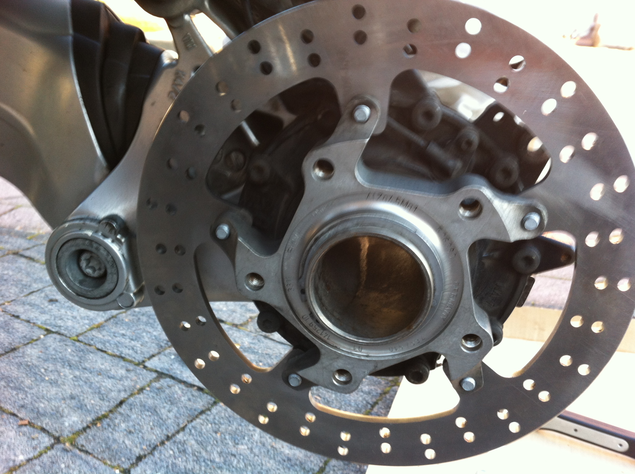

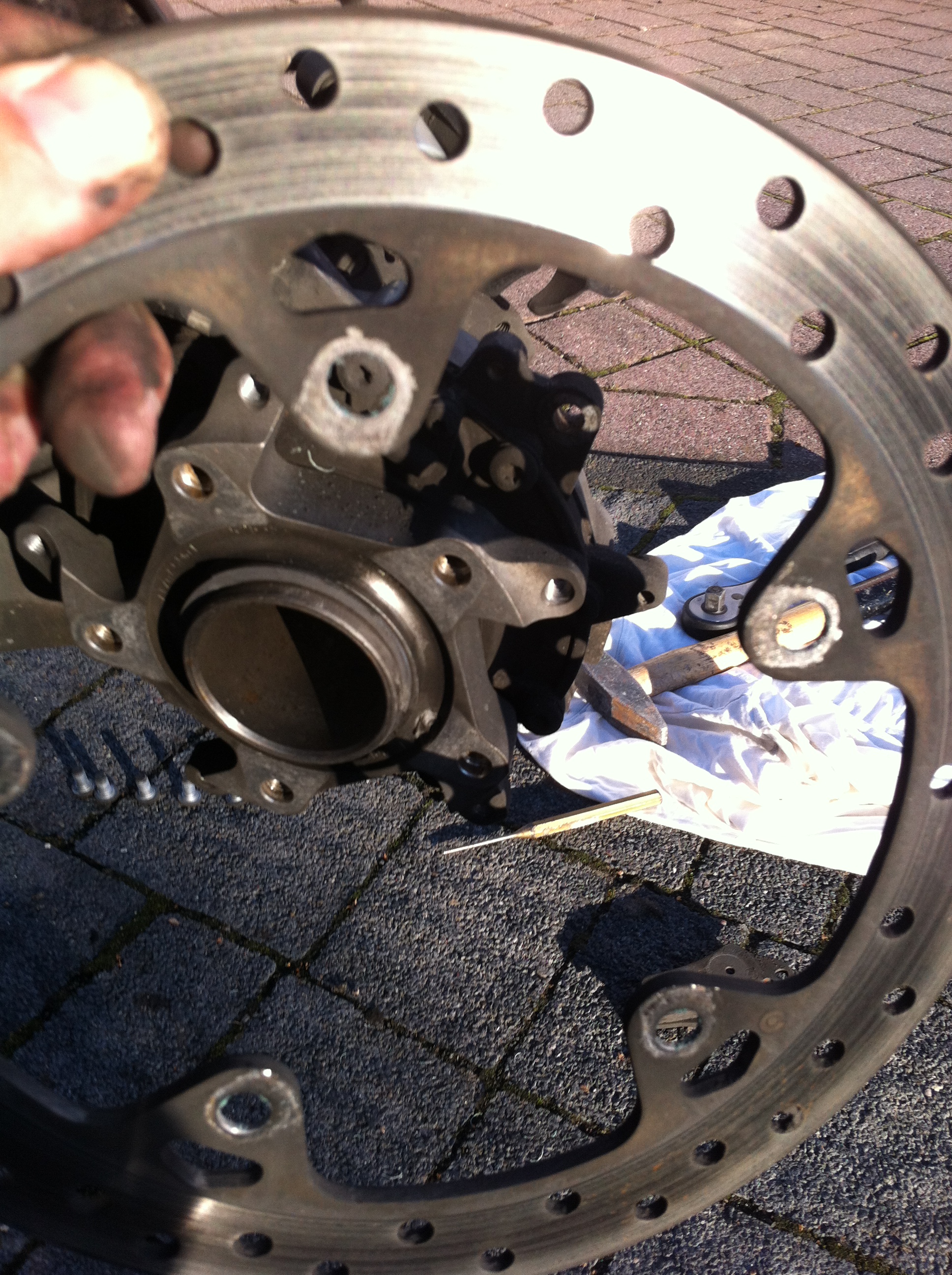

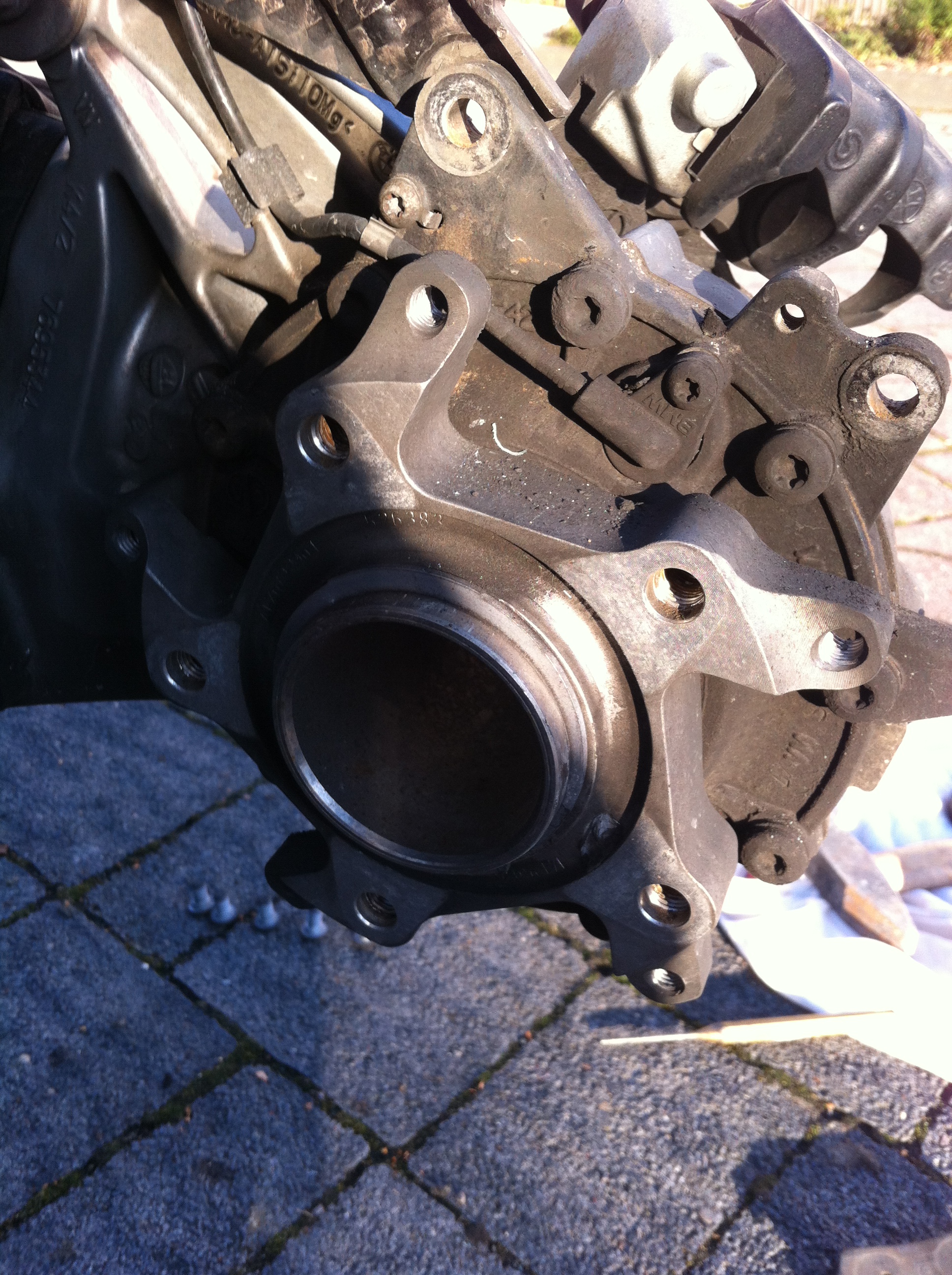

Hallo Wuddel,

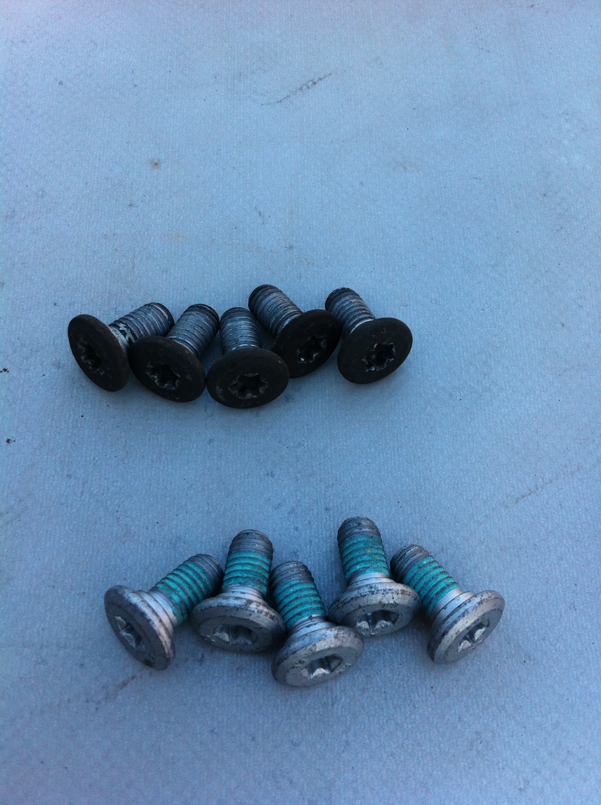

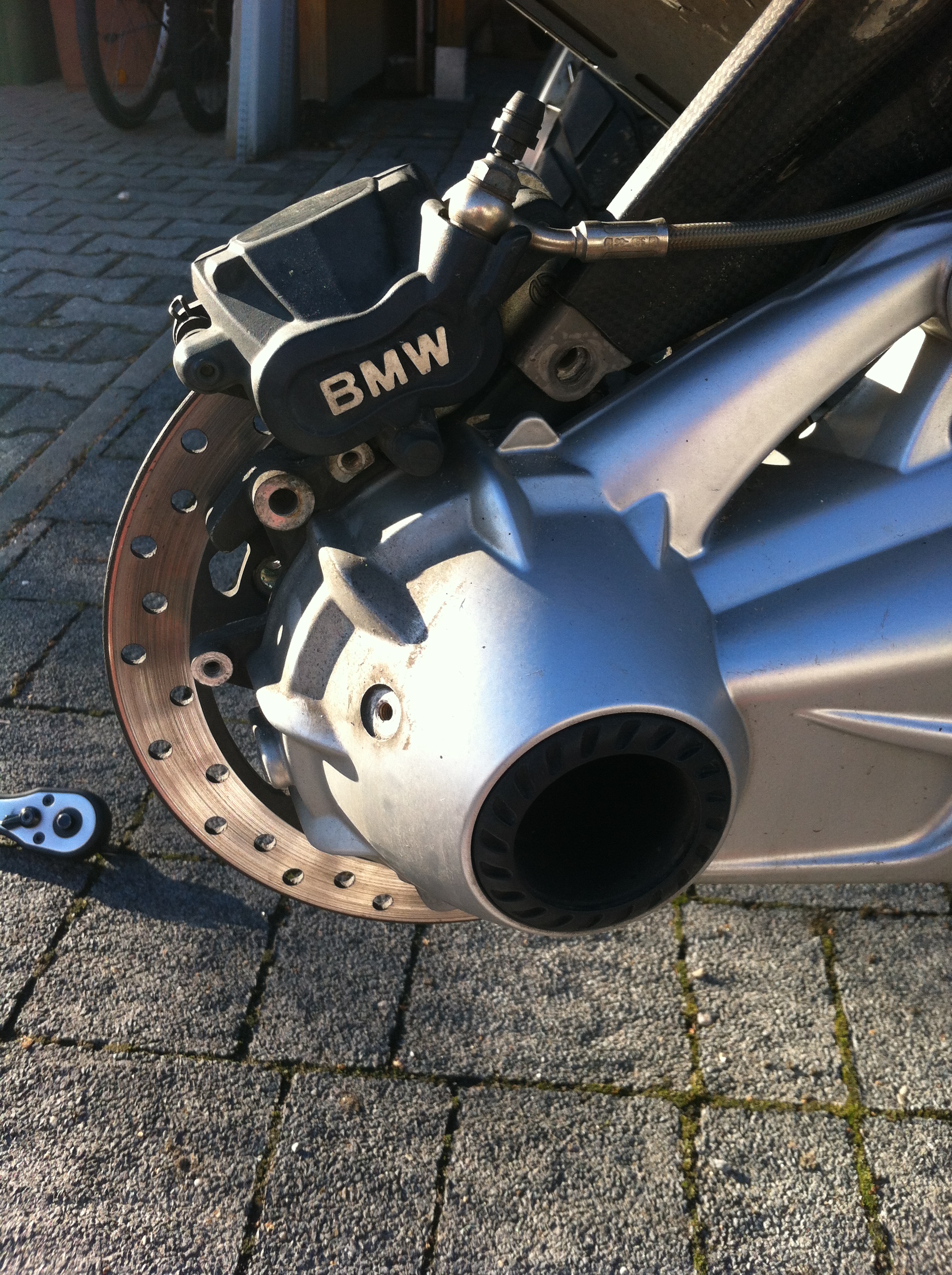

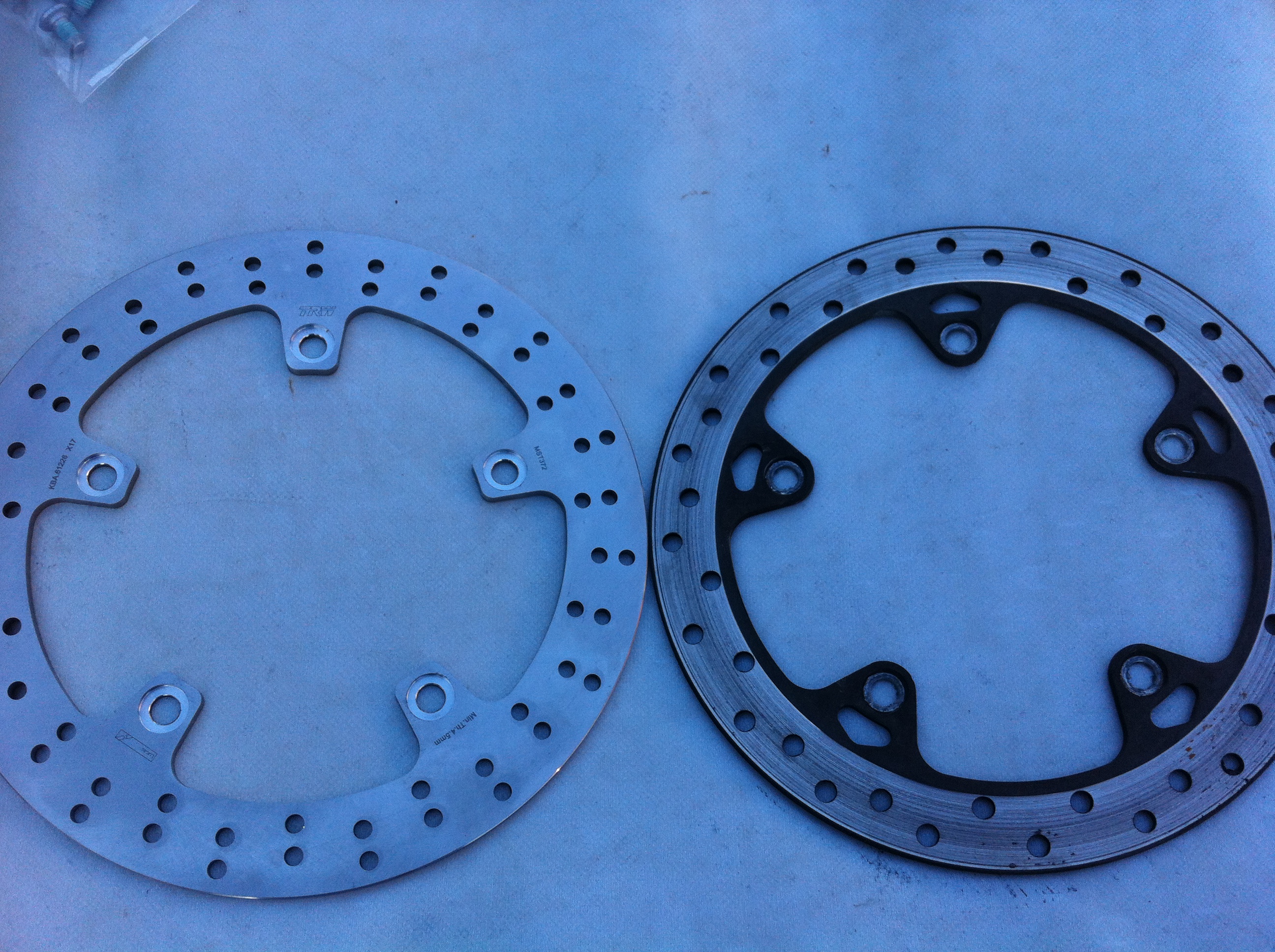

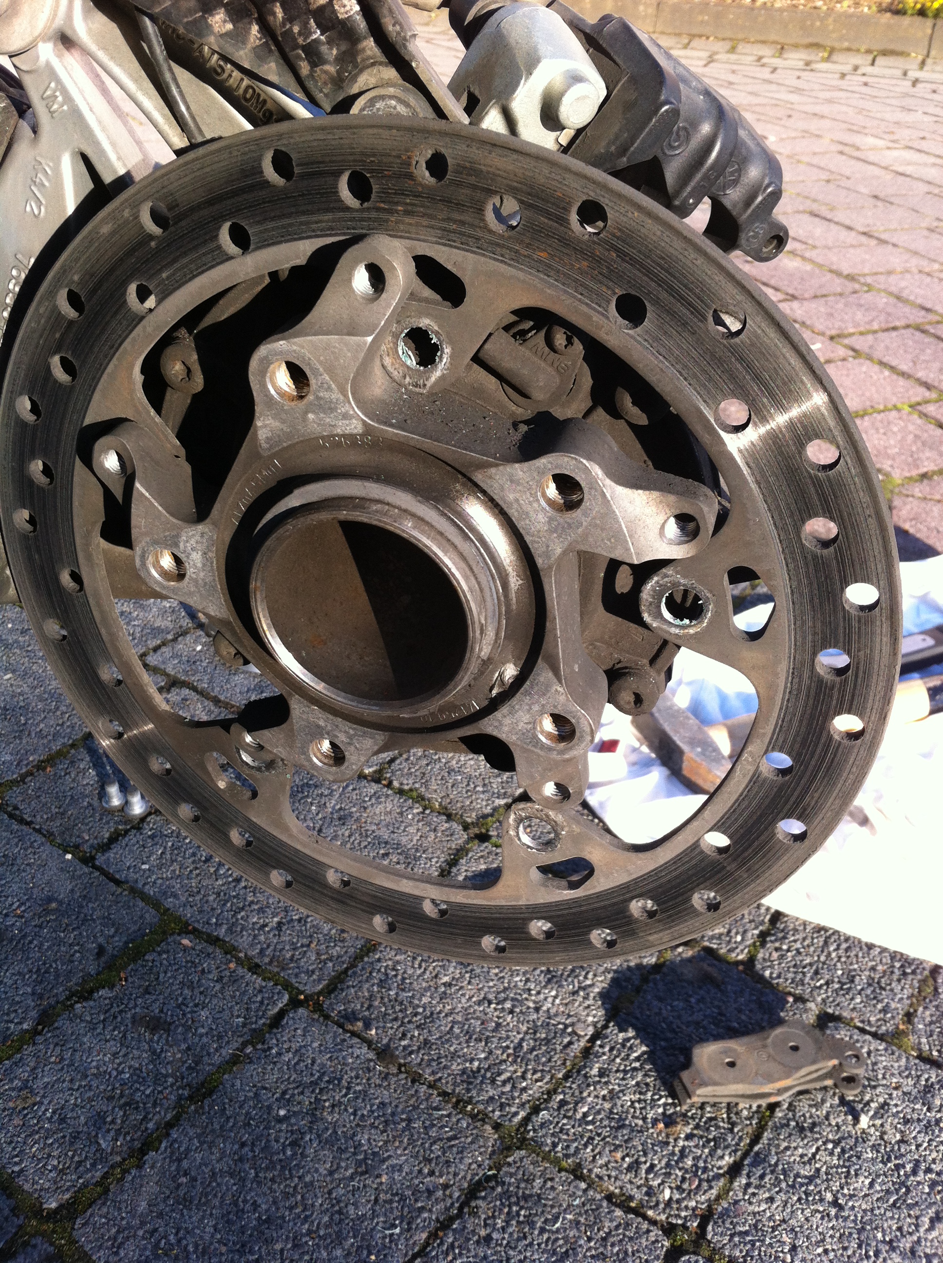

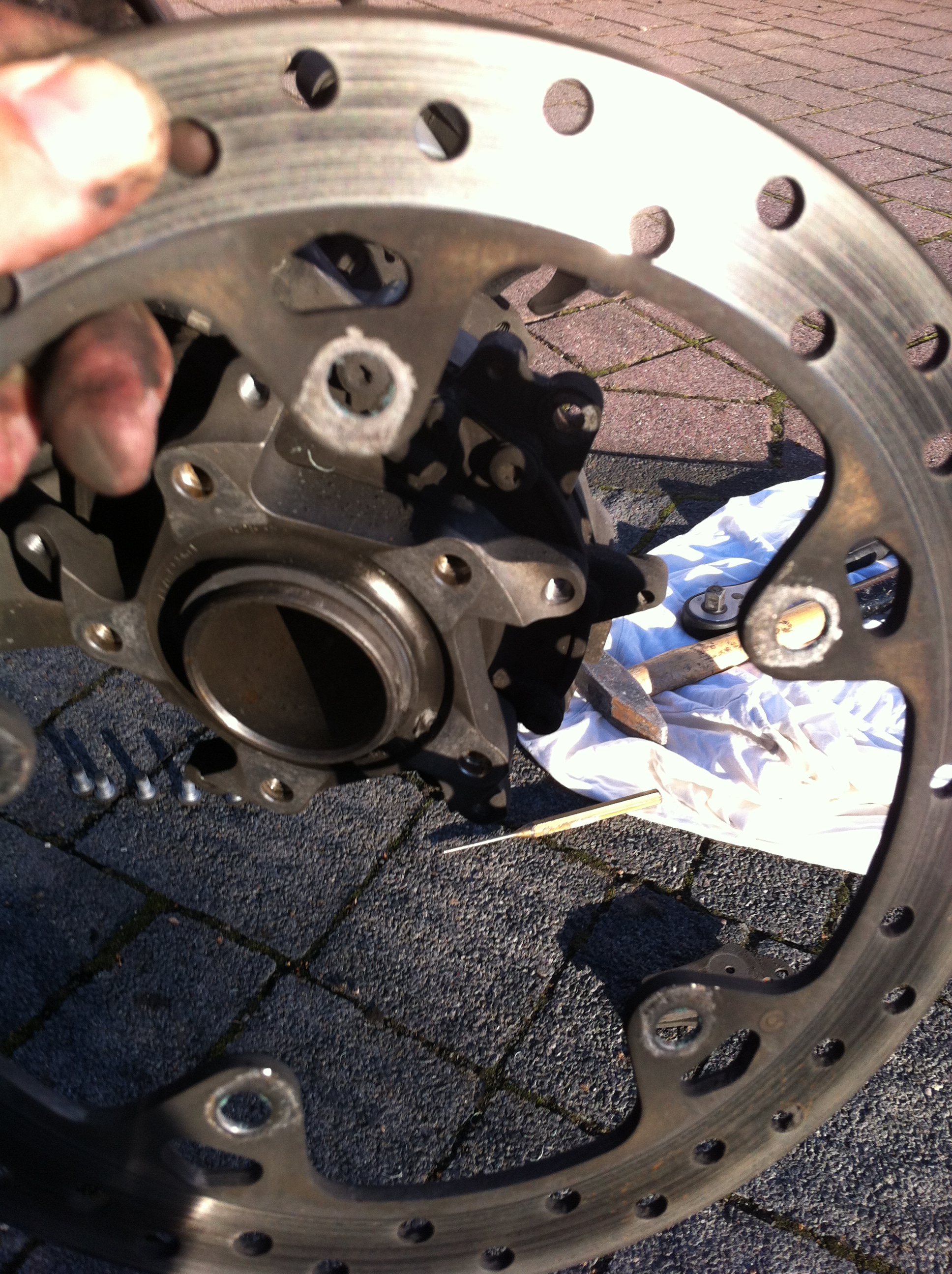

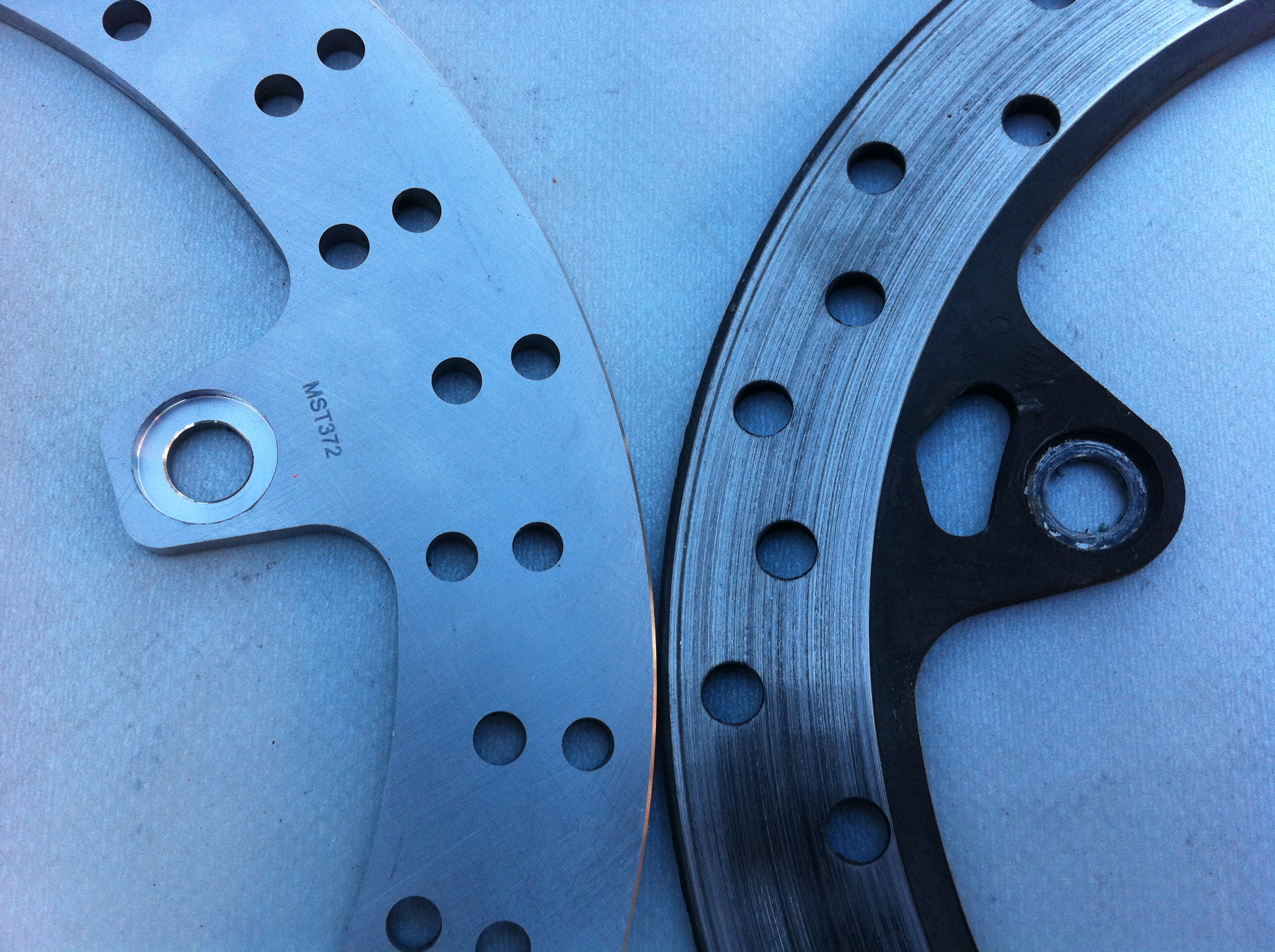

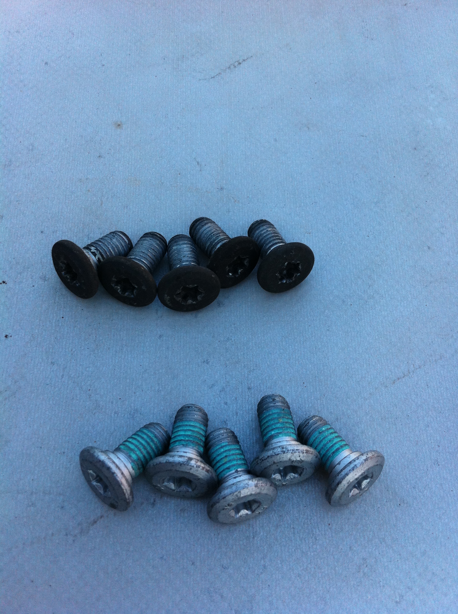

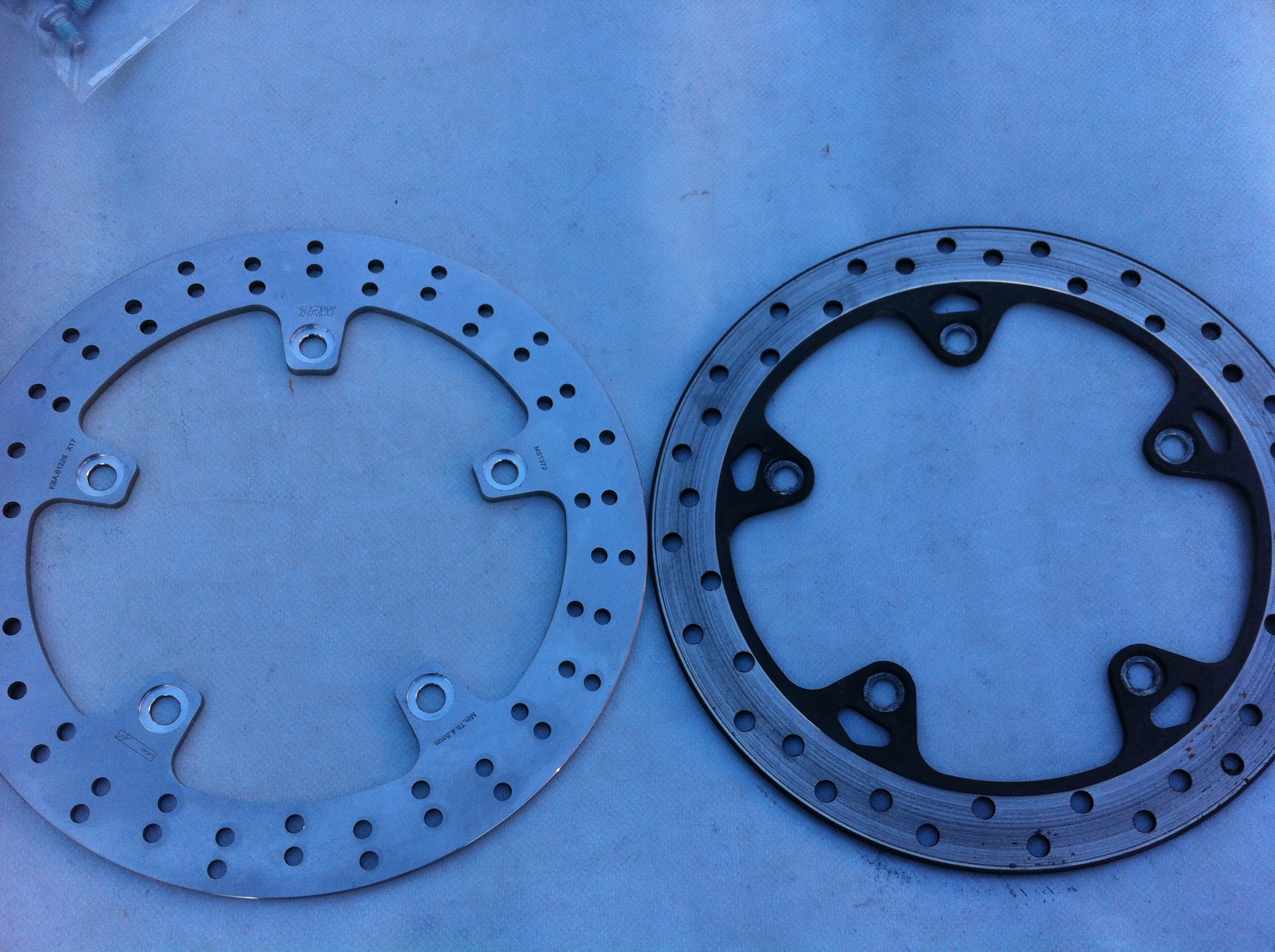

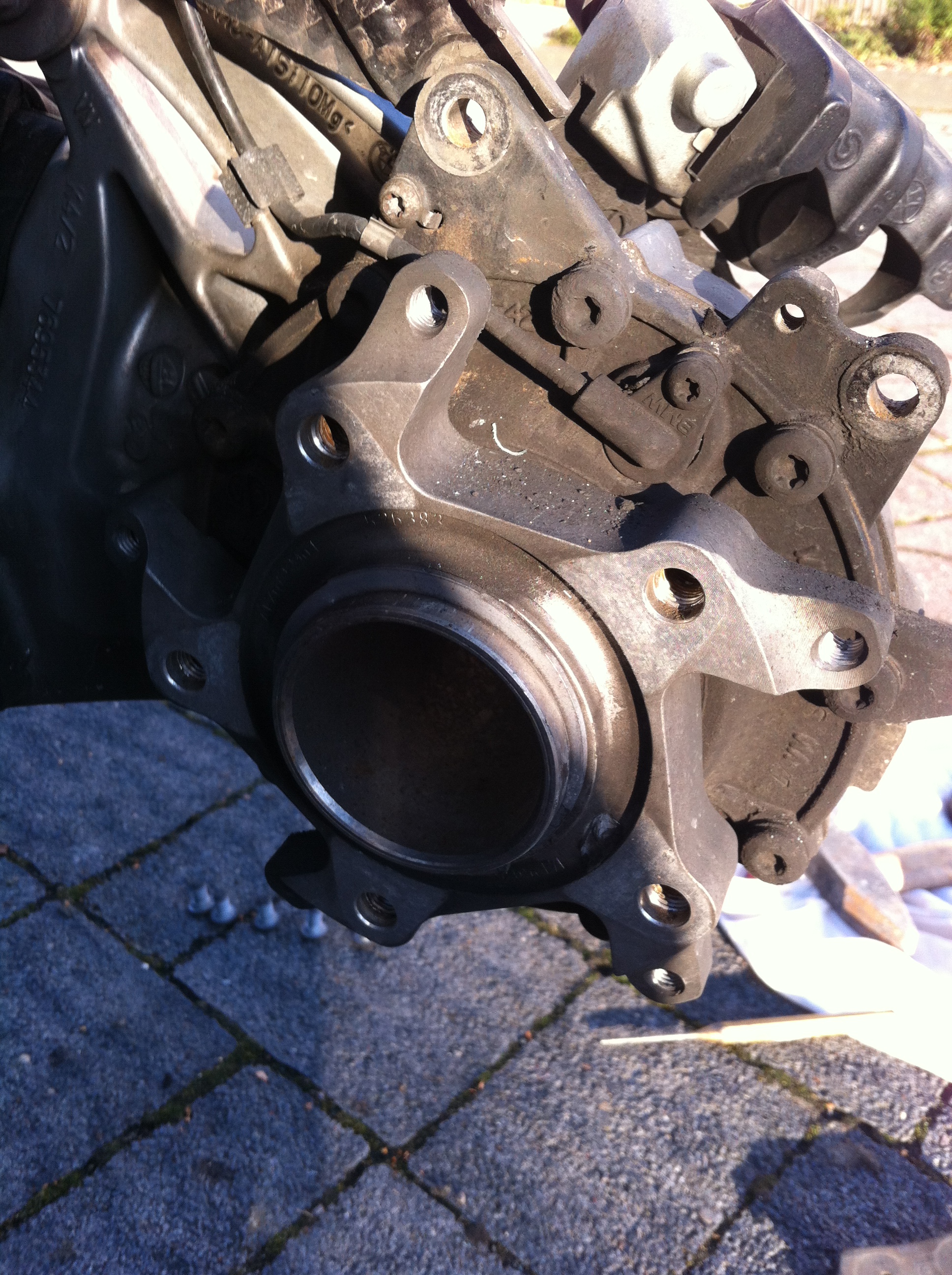

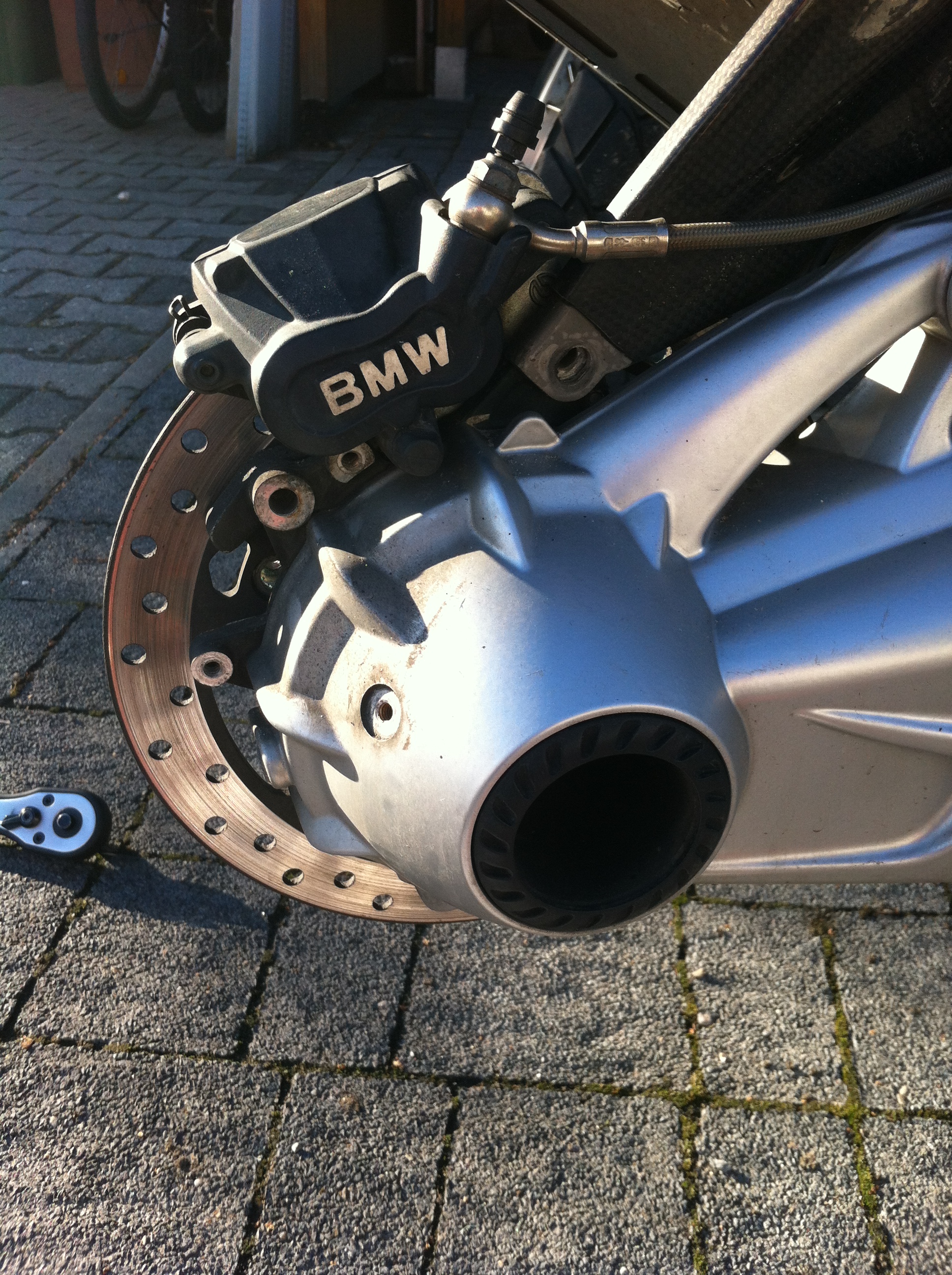

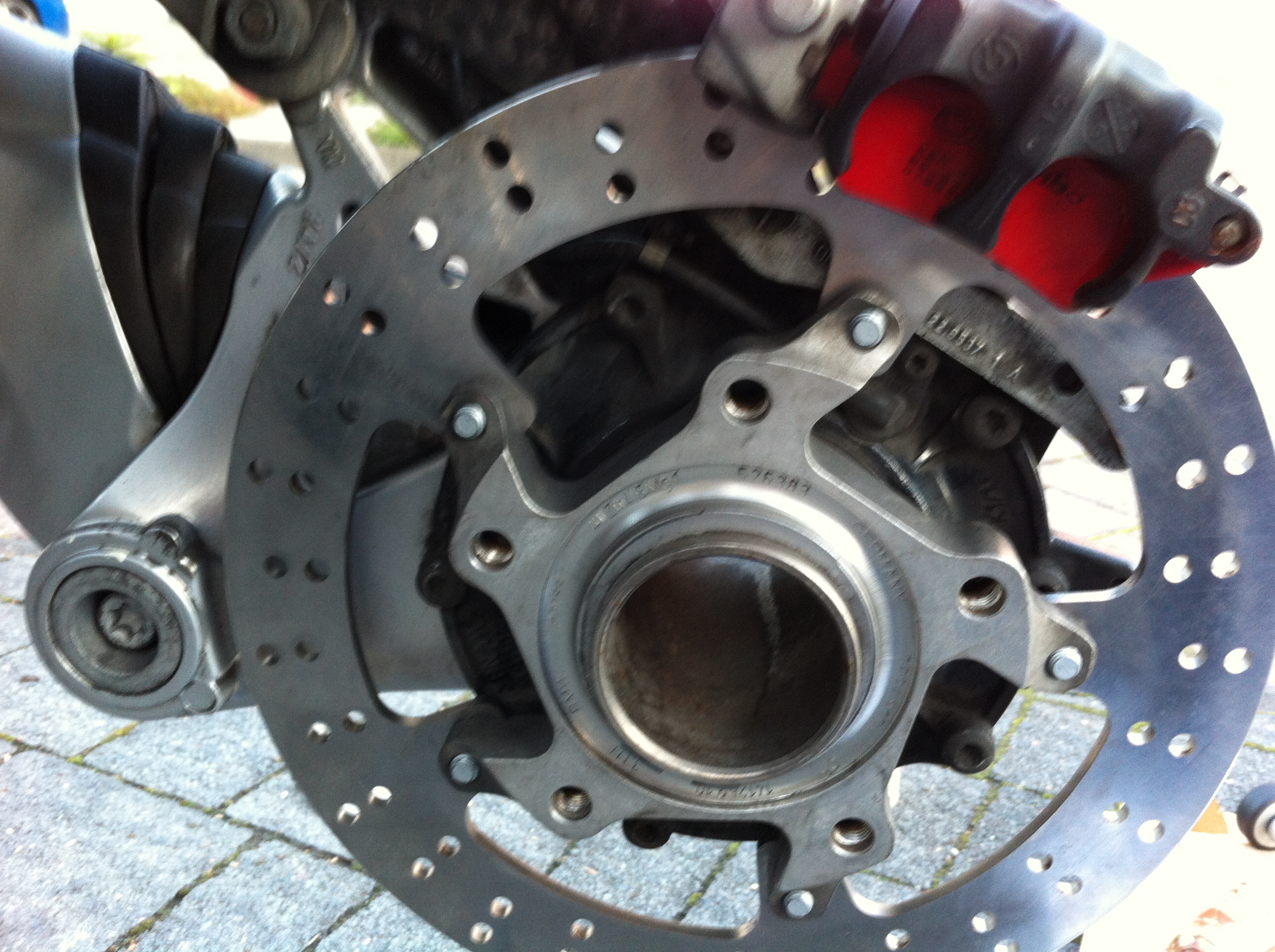

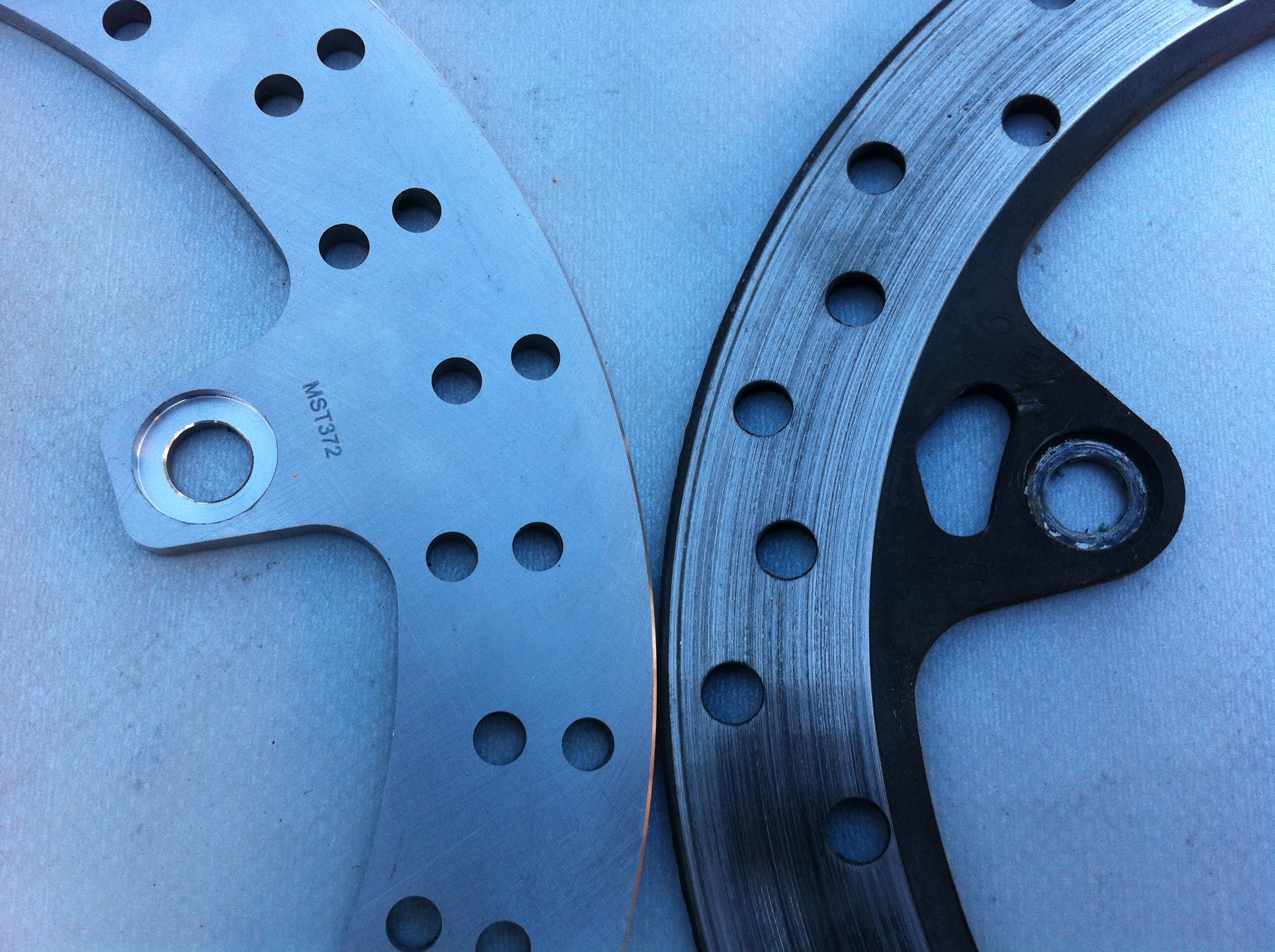

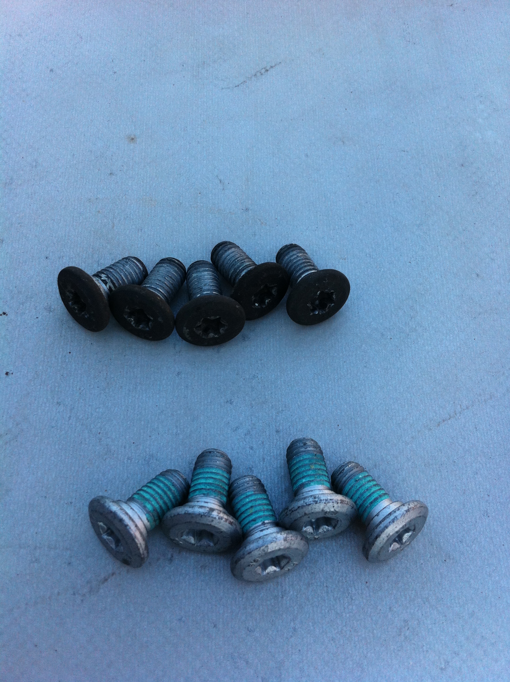

ich habe meine bei 50.000 km wechseln müssen. Rad und Bremszylinder abbauen und dann gibt es eine Ausbuchtung, wenn Du die Bremsscheibe drehst. Dort befinden sich dann die Torx Schrauben. Mit einem guten Torx und Gefühl lassen diese sich ohne weiteres entfernen. Ich habe diese vorher noch erwärmt. Danach kannst Du die Bremsscheibe abnehmen und gegen die Neue tauschen. Die Schrauben habe ich bei BMW neu gekauft für ca. € 5,00. Die neuen Schrauben sind bereits mit einer Schraubensicherung versehen. Im Prinzip einfach. Nur würde ich Dir nicht raten, ausgelutschte Torxeinsätze zu verwenden. Irgendwo habe ich auf dem Rechner noch Fotos. Ich schaue mal nach.

Du brauchst auf jeden Fall eine lange Torx-Nuss, sonst kommst Du nicht sauber am Gehäuse vorbei und Du "vergnissgnadelst" die Schraube beim Lösen. Ich habe es erst mit einer kurzen Nuss versucht und dabei fast eine Schraube versaut. Es sind auch Torxschrauben mit einem kurzen Kopf. Die versaut man eher. Warm machen musst Du aber nichts, wenn Du eine lange Nuss hast. Bei der Montage der neuen Bremsscheibe habe ich die alten Schrauben einfach mit Loctite wieder verklebt. Die Schrauben waren absolut in Ordnung.

passt ....warm machen muss man nicht ,hast Recht aber die eine oder andere Schraube lies sich bei mir ,habe grade Bremsscheiben gewechselt ging schwer zu drehen ein paar Sekunden mit der Heißluftpistole erwärmt ,danach ging sie viel leichter raus .

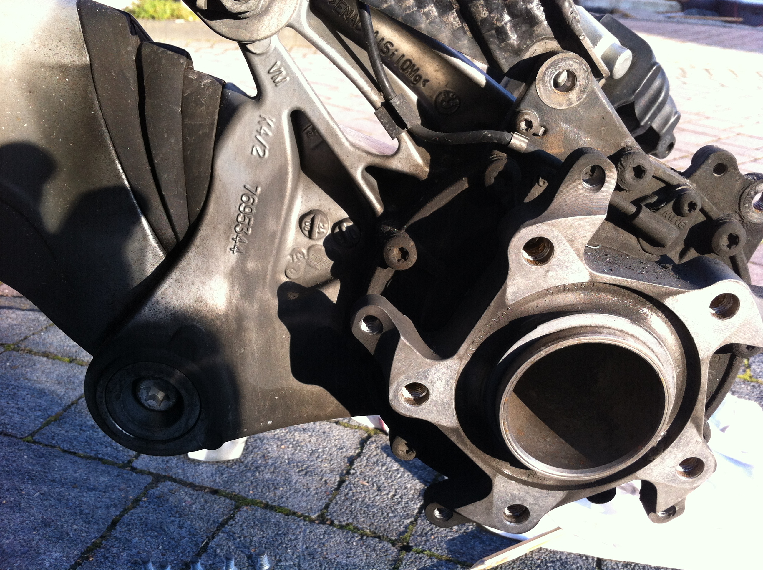

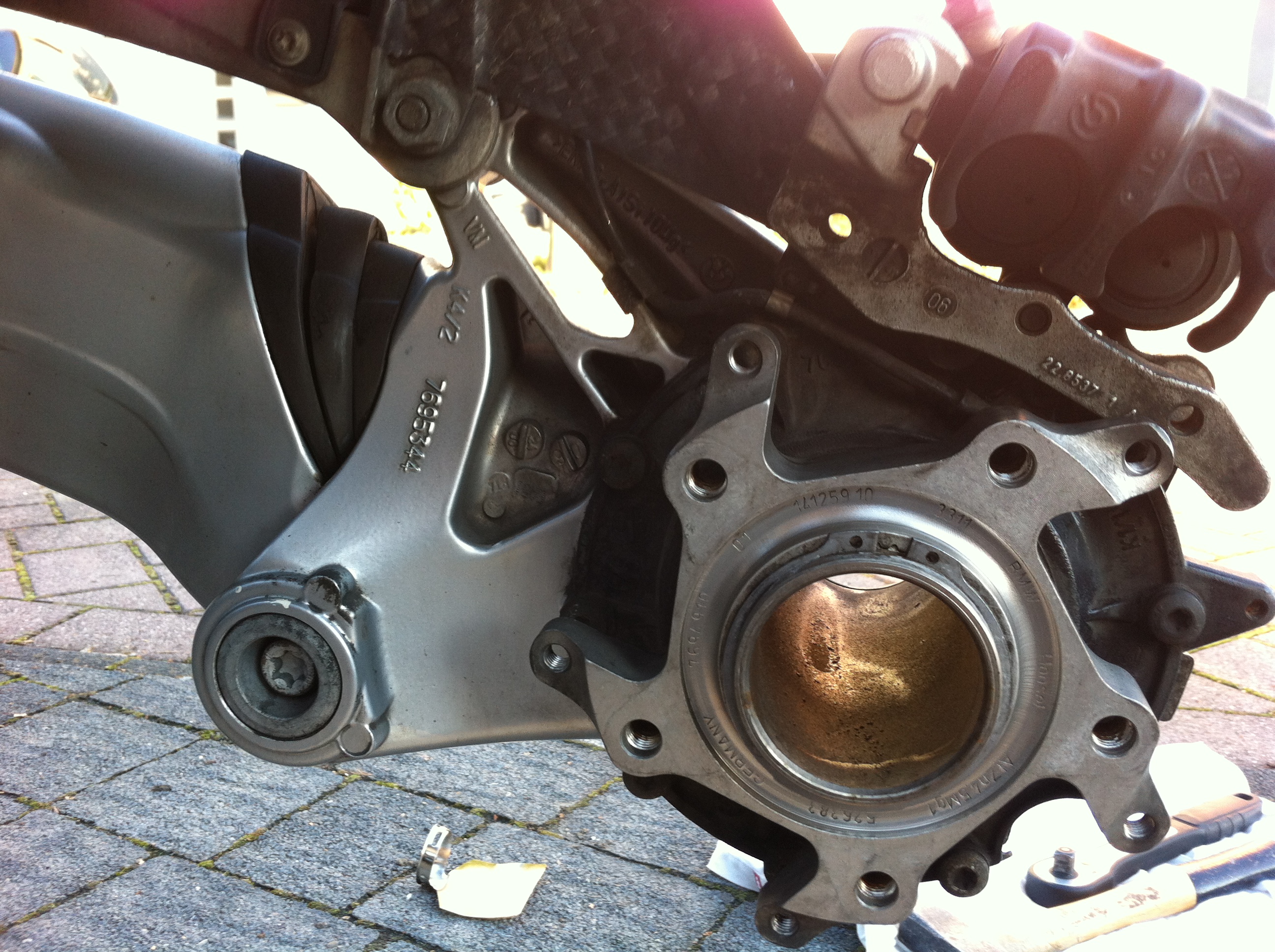

Hallo Heiko1.

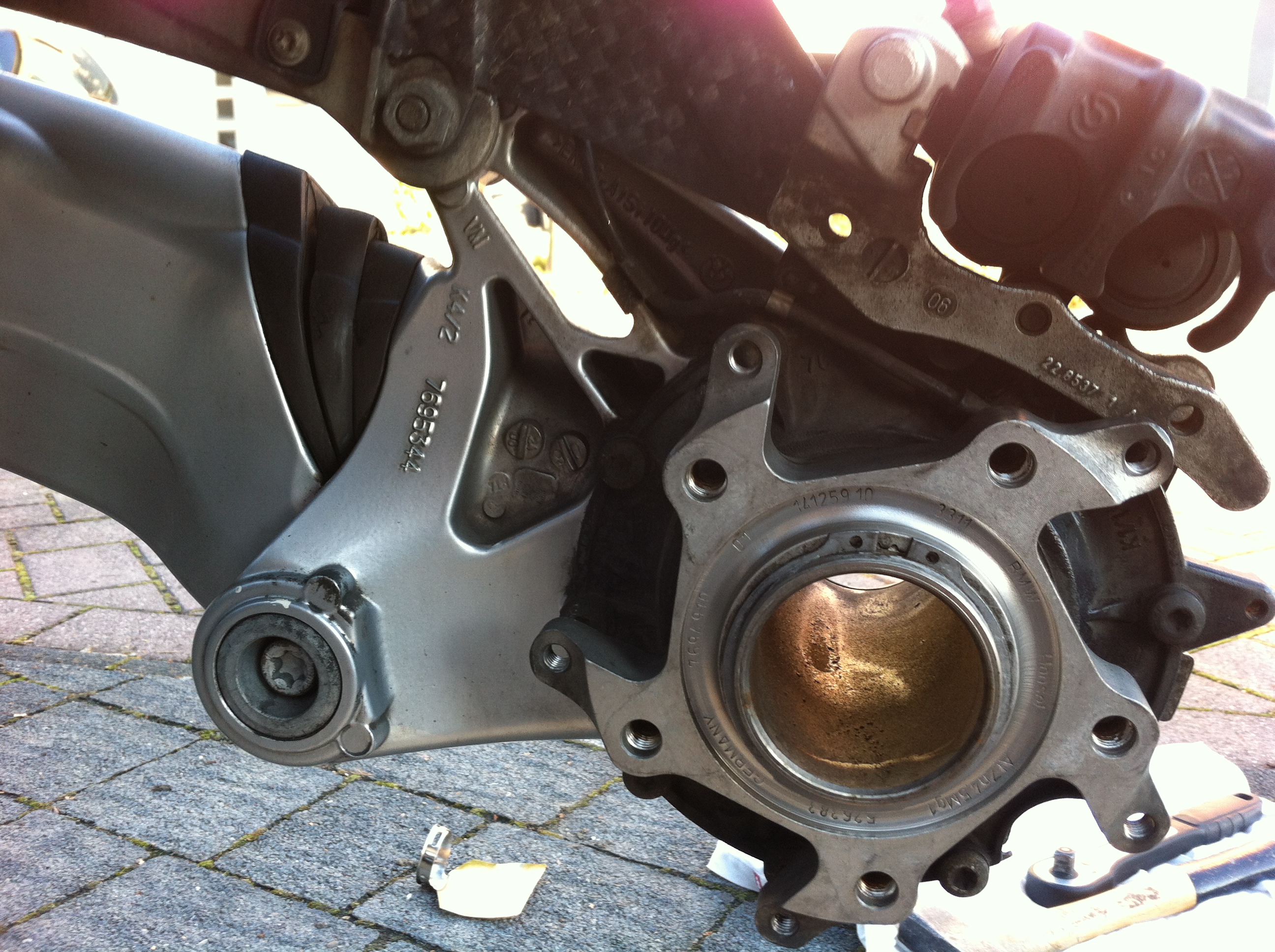

Du hast noch den alten Flansch (aus Alu), also ab zum Freundlichen und tauschen lassen. Da gibt es einen Rückruf, da es bei einigen Teilen Rissbildungen bei den Gewidebohrungen gibt.

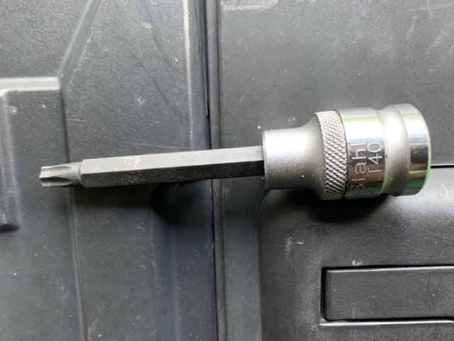

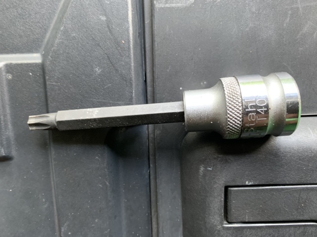

Welchen Torx braucht es für die Schrauben der hinteren Bremsscheibe ?
maxquer
maxquer
14.09.2011
9.907
31303 Burgdorf
r1200gs TÜ
Du brauchst einen langen T40, sonst kommst Du am Hinterradgetriebegehäuse nicht vorbei.
