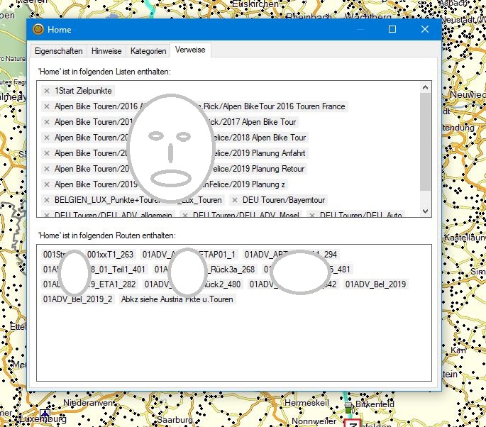

Habe aber vergessen das diese WP in einigen Routen drin waren.
Wenn ich mich nicht irre, kann man die Verwendung eines WP auf dem Reiter "Verweise" nachschauen, bevor man ihn löscht. Wenn man dort mehr als eine Liste/Route sieht, ist unter Umständen Vorsicht angebracht. Dann durften Überraschungen wie diese eigentlich nicht vorkommen, oder?
ChiemgauQtreiber
ChiemgauQtreiber
09.03.2008
11.117
Chiemgau - nahe an AT
Stimmt, kann man,
das gleiche gilt auch für Routen bzw. für alle Elemente, für die man nachsehen kann, ob die auch woanders noch verwendet werden

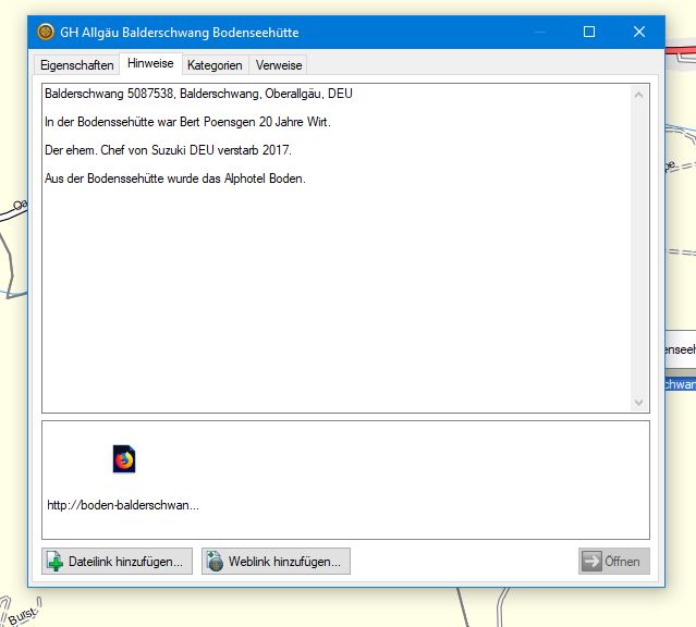

und was BC noch kann:
man kann z.B. zu den Pois zus. Textinformationen, Symbole, Hyperlinks oder Dateien verlinken, so daß man Später die Informationen wieder zur Verfügung hat wenn man diesen POI besuchen will - mach das mal mit Kurviger.de oder vergleichbaren
(Link zum Hotel, eigene Bemerkungen, Annhäerungsalarm (z.B. bei Alpenpässen) t.b.c.
es ist eigentlich eine Datenbank (von POIs, Routen Tracks) die man verschieden über eine Karte verbinden / Verknüpfen kann
einfach eine Planungssoftware und nicht nur eine Routenberechnung.

BC kann auch beim Erreichen und Verlassen vom Poi (z.b.Gasthöfe) eine mp3 (selbsterstellte) abspielen.
