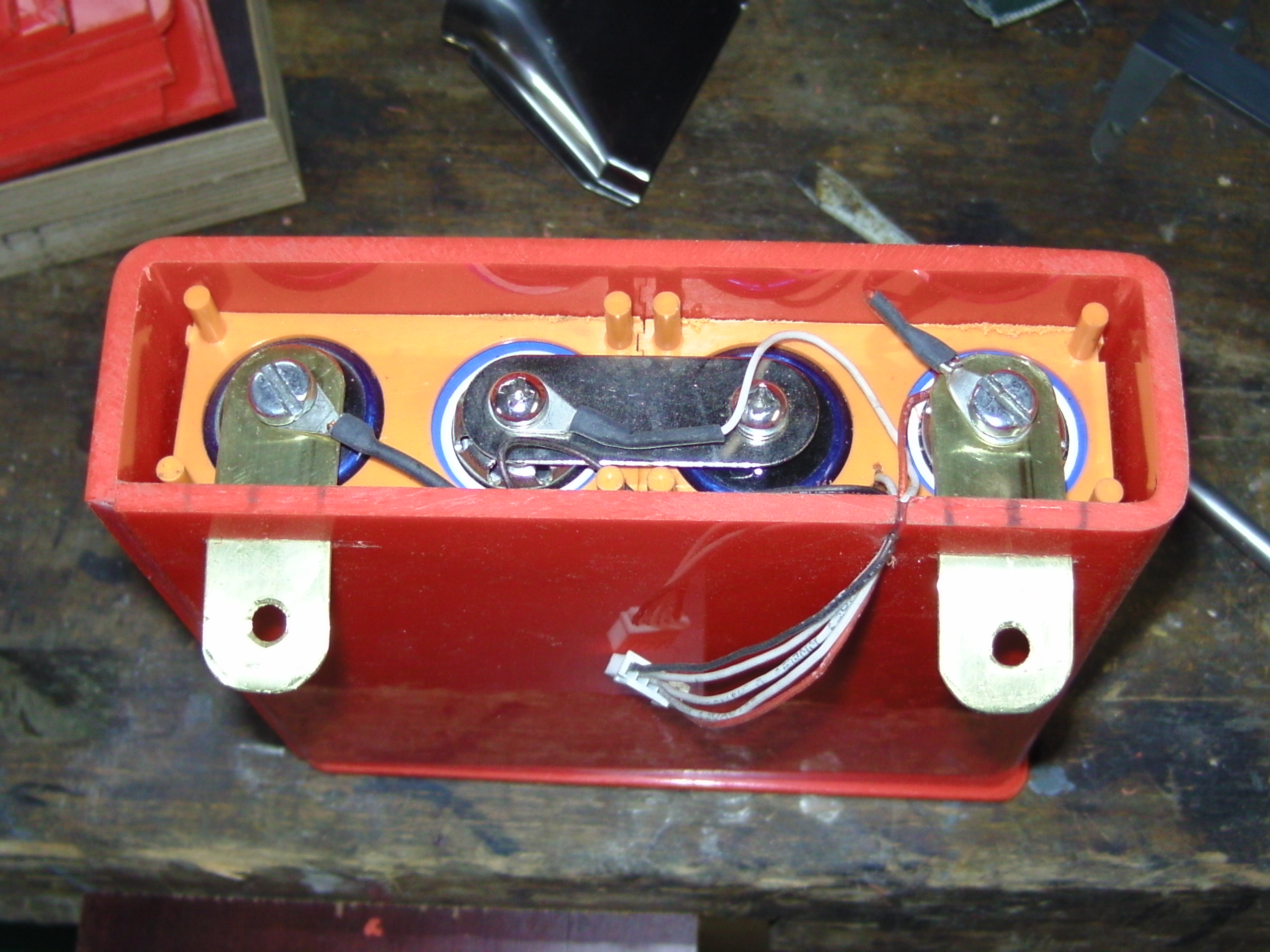

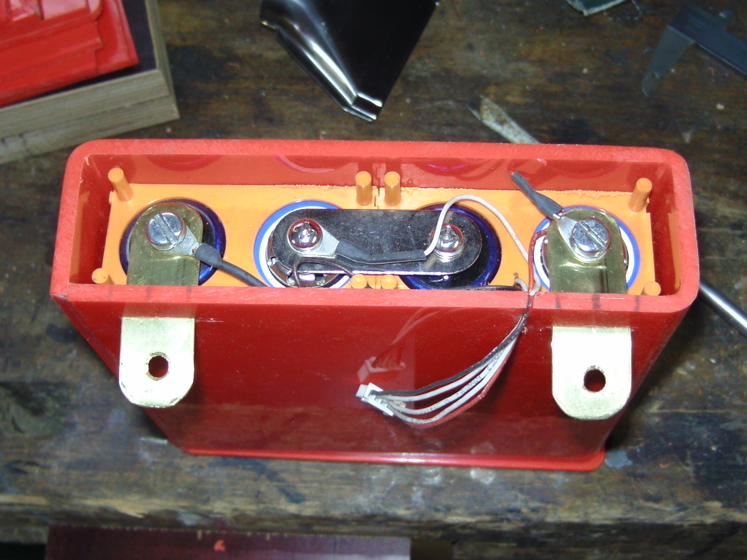

LifePo4 8AH Headway ist doch ein Bausatz und keine Plug&Play Lösung?
Man braucht einen Tiefenentladeschutz und muss etwas vorsichtig sein, mit welchem Ladegerät man die Starterbatterie lädt?
Hast Du ein Bild wie das eingebaut aussieht?
Da ich die letzten Jahre hauptsächlich Kicker am liebsten mit Kondensator oder Batterien gefahren bin, die alle hinüber waren, gefahren bis zum Zellenschluß...... Ist das schon ein spannendes und lehrreiches Thema.
Gruß Kroko​
teileklaus
teileklaus
13.07.2010
10.295
74847 Obrigheim Neckar
R1252 R Mod 2012
ich garantiere dass man nichts zusätzlich braucht, kein spezielles Ladegerät und keinen Balancer. Weil ich das alles schon durch habe.
Ein Tiefentladeschutz, der den 150 A Anlasserstrom verträgt bezahlt keiner, und gibt es in Motorrädern nicht. Deswegen hat Gott der Herr uns einen Verstand eingebaut. :-) Navi rausnehmen, Zündung ausmachen, Licht nicht ewig brennen lassen, keine Verbraucher direkt an die Batterie klemmen. Und Spannung über längeren Stillstand mal prüfen ggf. mal einen Tag nachladen. GUT.
das war mal eine Sonderfertigung für die 11 er mit 5 mm dickem PVC. Das alles braucht es nicht, es genügt doppelter Schrumpfschlauch und ein Styrodurklotz drunter. Die für die 12 er ist ja niedriger als die der 11 er im Bild.
Damals hatte ich noch Balaceranschlüsse reingebaut. und alle Messungen waren bis auf 2 Hundertstel Volt gleich.
Da lohnt sich die Zellen vorher zu selektieren, ist halt teurer aber besser.
für die 12 er mache ich eher ein quadratisches Maß mit 80x80x150 breit.
Plug & play geht auch. Passenden Klotz drunter Gummi drüber fertig.
für die SR 500 reicht ein fetter Kondensator oder ein 4 Pack Li Zellen mit 2500 mA/h Hatte ich auch schon mal.
Hat den Vorteil im Herbst abhängen im Frühjahr dan und gut.
Trotzdem, Kaputt bekommt man eigentlich alles..
